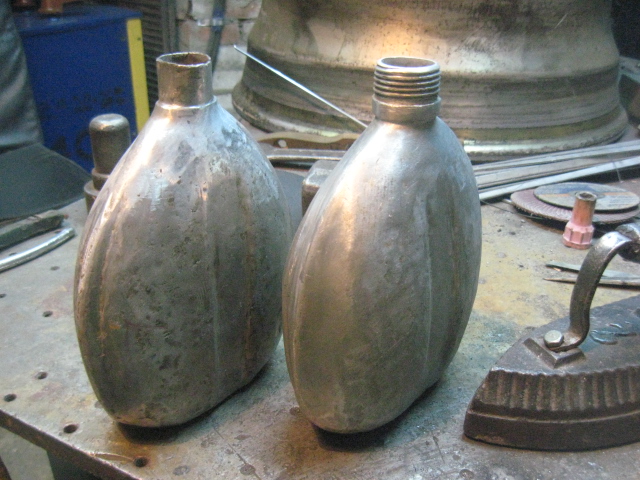

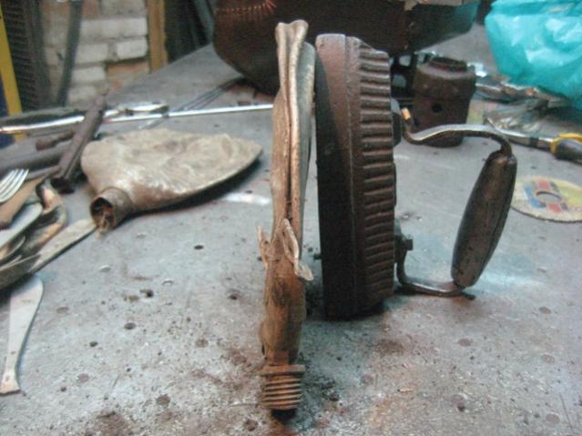

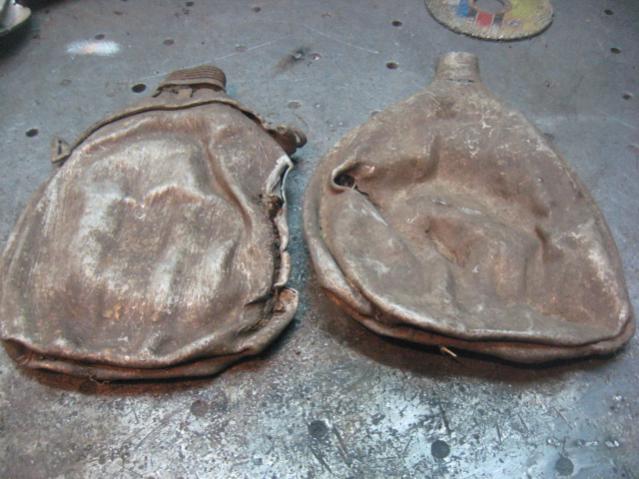

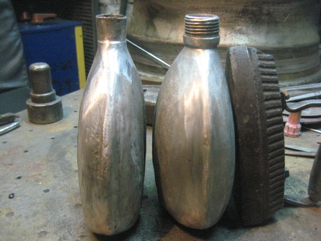

    Похвалюсь немного. На первом фото, две иТалийские баклажки, вероятно раздавленные танком, а может и трактором. Знакомый камрад отдал на ремонт. Что получилось, судите сами. Разрезал, отрихтовал, заварил, зачистил. Сфоткал. Все.
    Ну надо же, только сейчас увидел, а про крепежку забыл, завтра доделаю.

    Прекрасная работа! Правда шов немного видно , возможно это видно только на фото , яркий пример возврата к жизни " безнадёжного" предмета.

    Не, это не шов. Это ребро жесткости. Щас посмотрю.
