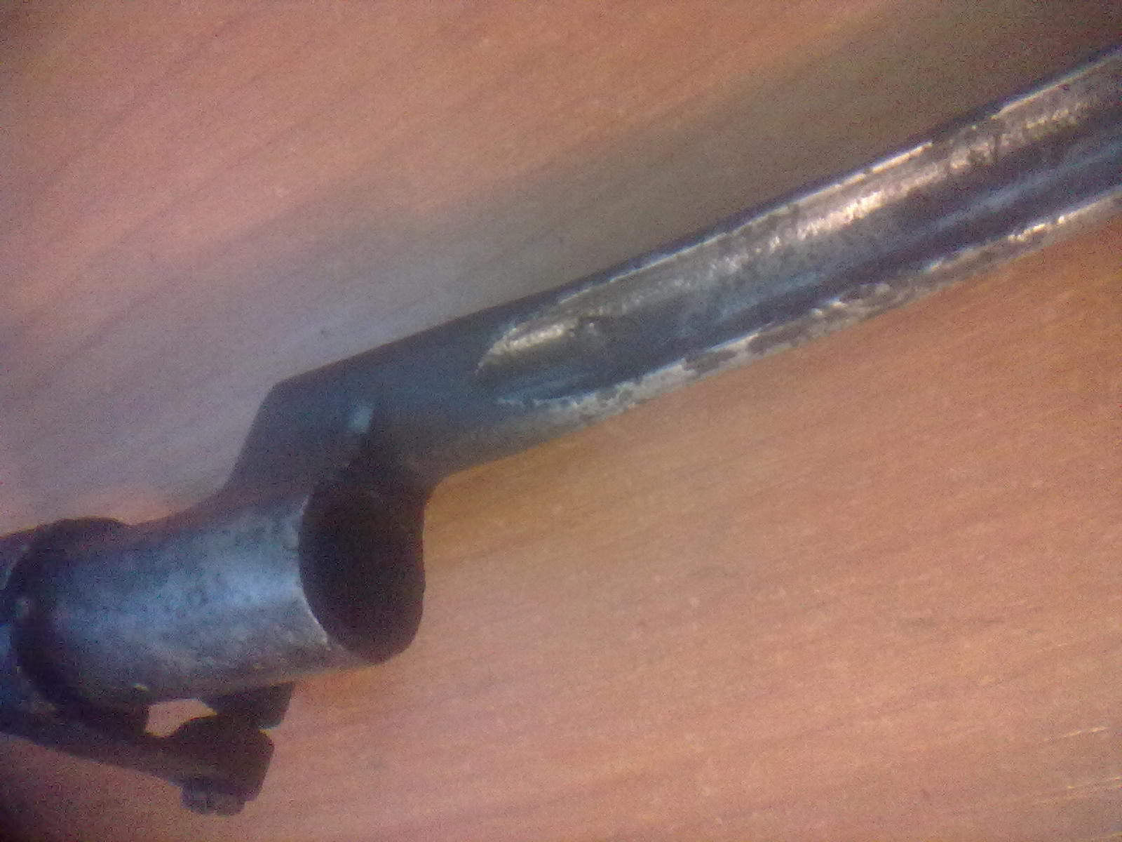

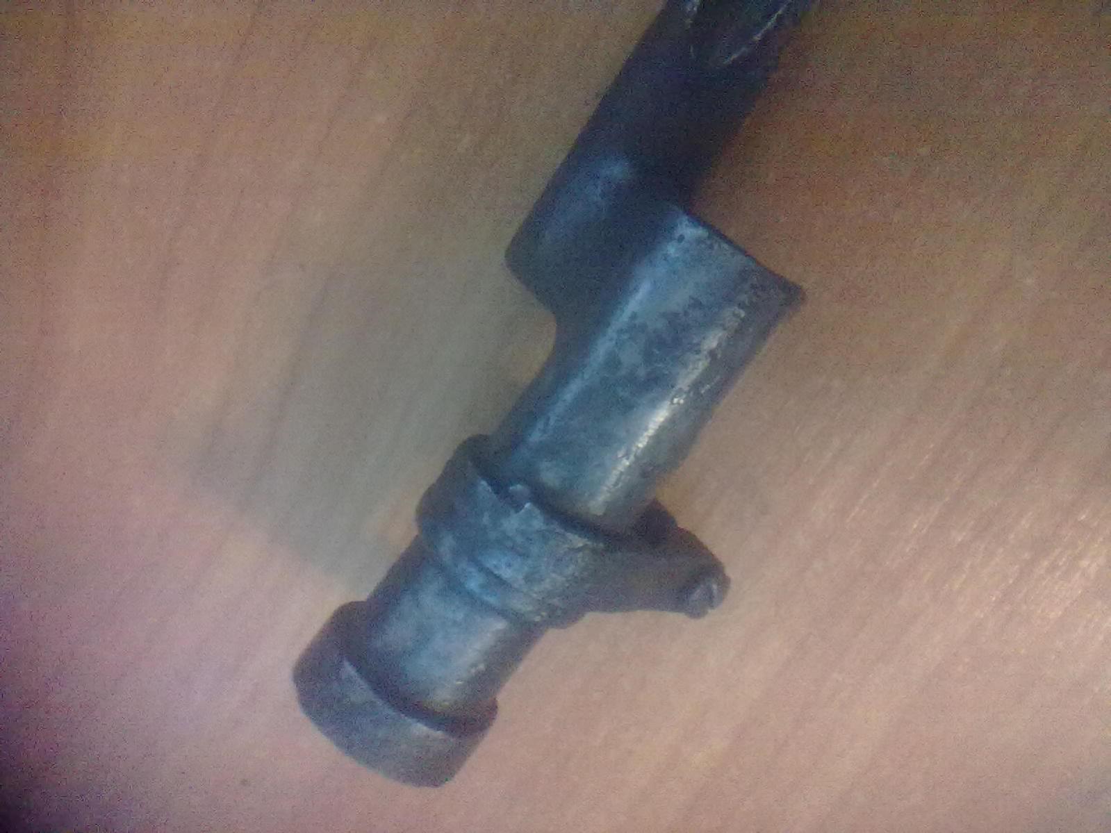

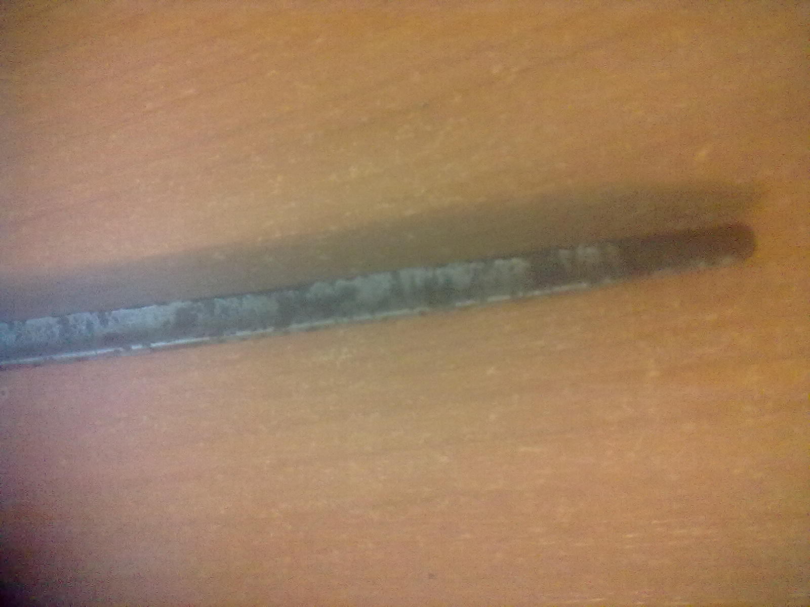

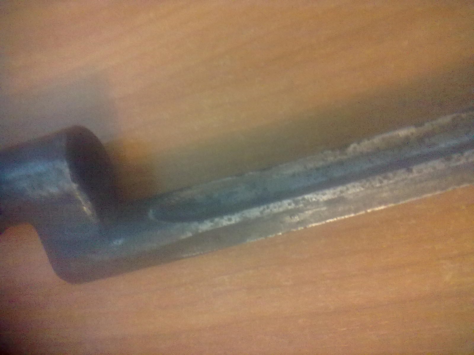

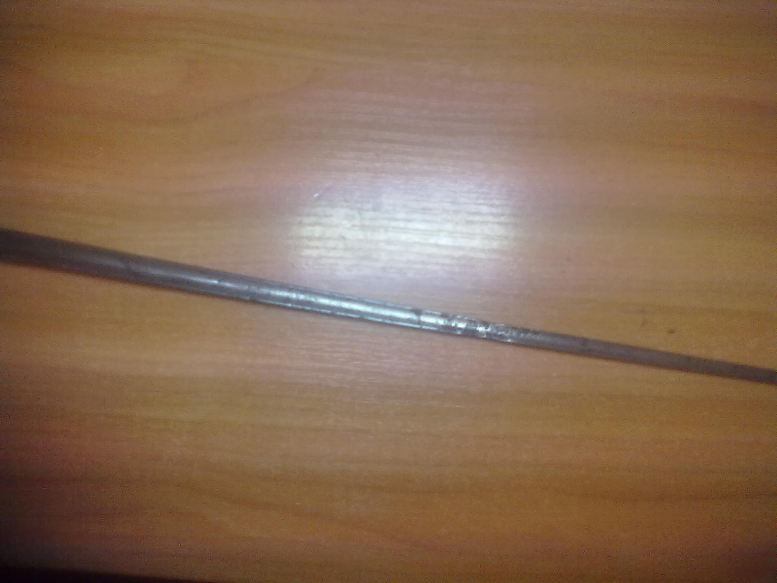

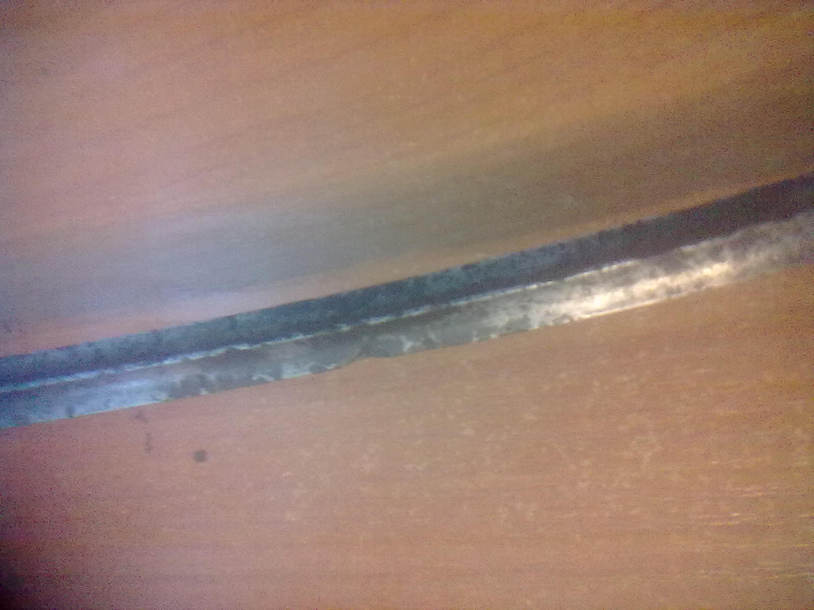

    у меня вот есть штык от мосинки, кованный, ржу счистил, под ней был серый слой чего-то , воронения??? , и какието наросты , счистил брусом для точки ножей =D, а вот под низом остались какието чёрныё пятна и точки вперемешку со просветами стали, как можно убрать пятна? И как то улудщить его состояние?
    ну помогите же??

    Народ, нужен совет. Чем лучше почистить черный метал от ржавчины, если выбирать между лимонкой и электролизом, задача максимально сохранить живой метал?
  7. Ярослав54321
    Ярослав54321 Stabsfeldwebel
    2.046
    електролиз, он метал вобще не трогает

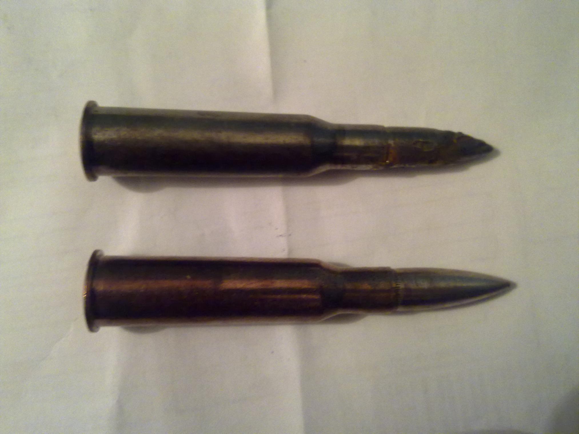

    Поэкспериментировал на двух какаликах,что скажите?
    Фото до:
    И после:
    Второй подопытный забыл сфоткаться перед реставрацией,но скажу честно,был в хлам(в наростах песочных,коррозии и т.д.):

    А этот подопытный в процессе:
    Через пол.часика:
    Еще пол.часика:
    Почему то сильно греется блочек,приходиться перекуривать(это нормально?).
    to be continued.....
  21. mushichok
    mushichok General-major Клуб взаимопомощи
    231
    372
    6.592
    Это нормально. Силенок у него маловато, вот и грееться (слабая мощность у блочка). А результаты очистки удовлетворительны :smile_12:.
