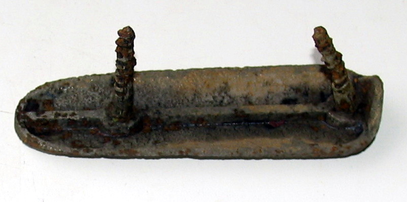

    Є тильник на Манліхер. Гвинти в ньому намертво закріплені. Не рухаються.
    Жаль ламати і висверлювати, хочеться зберегти оригінальні. Може в чомусь відмочувати - може вдасться розрухати і викрутити?

    Виглядає ось так після лимонки:

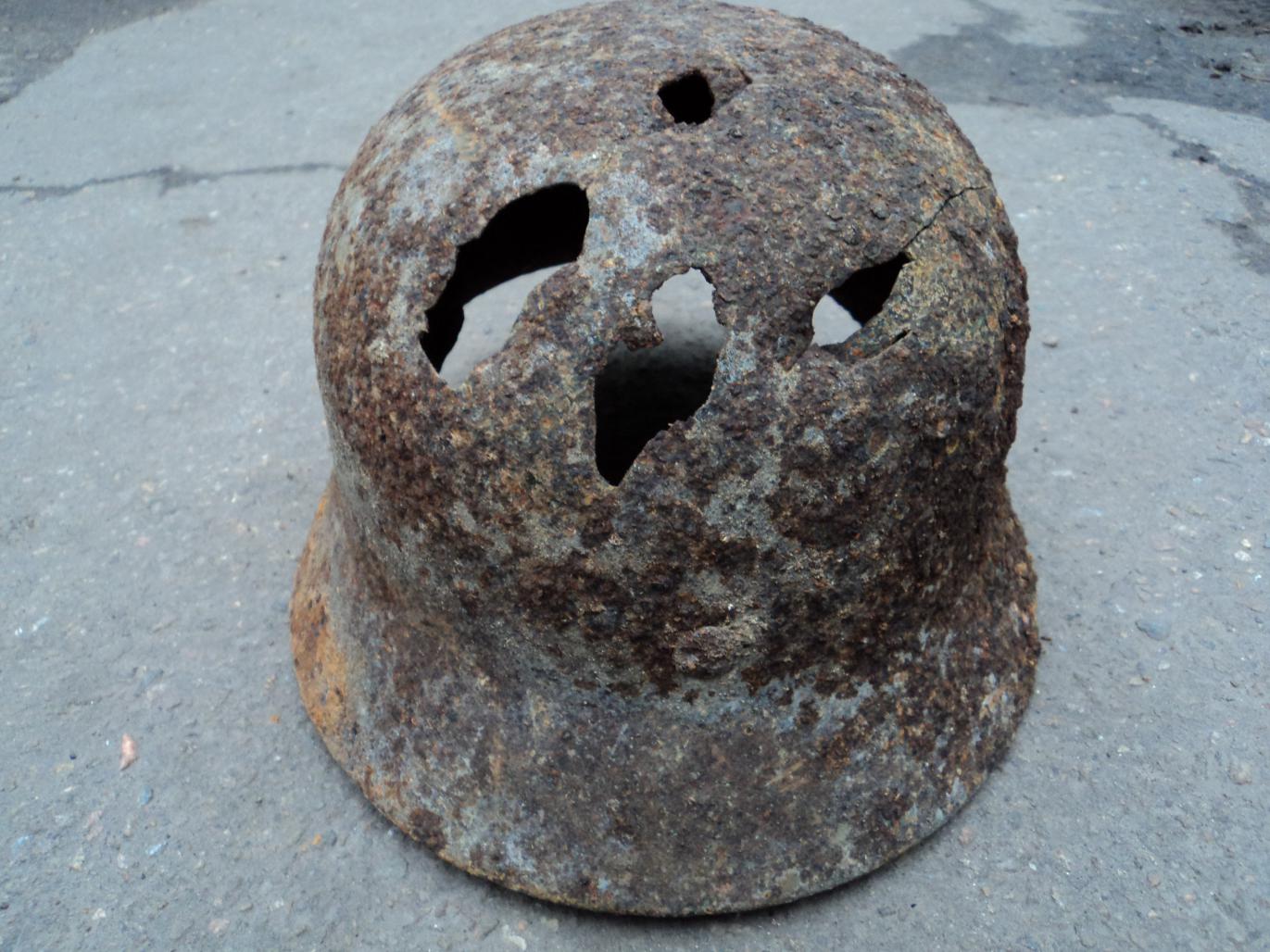

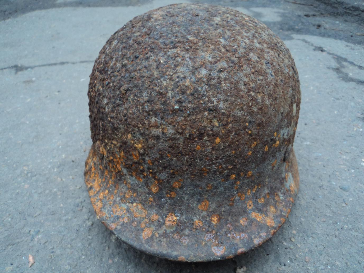

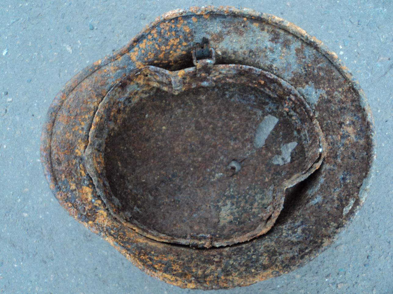

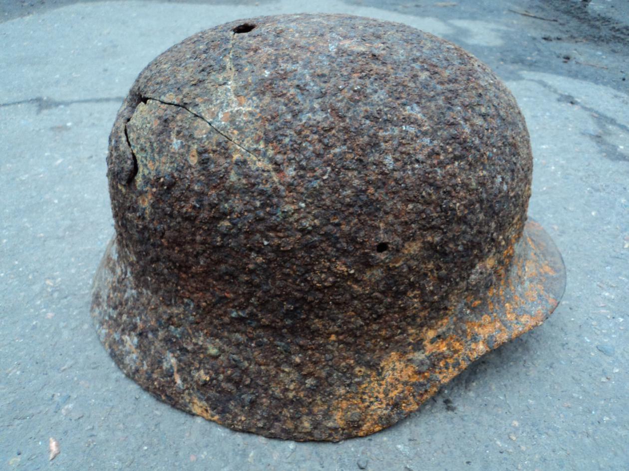

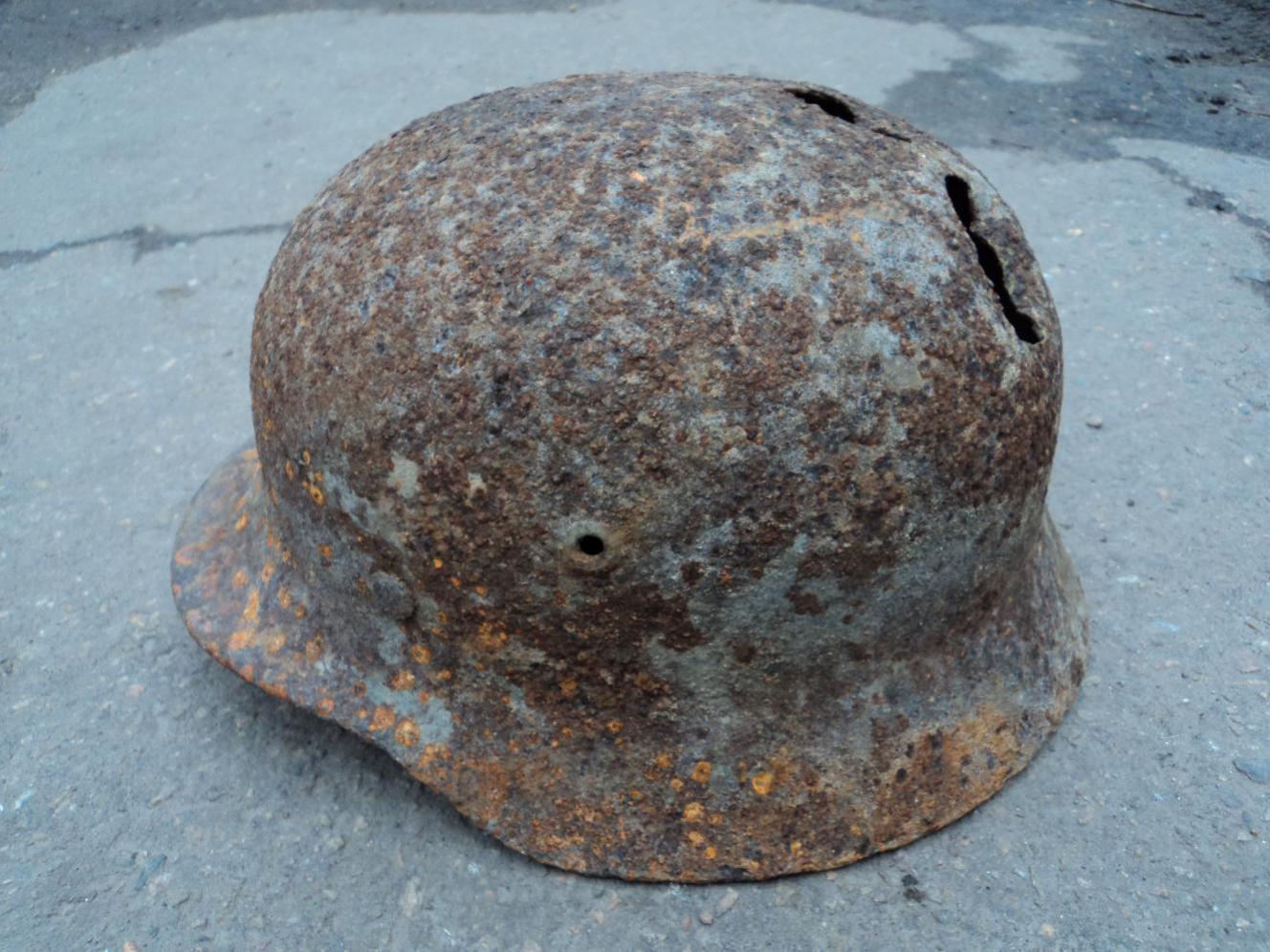

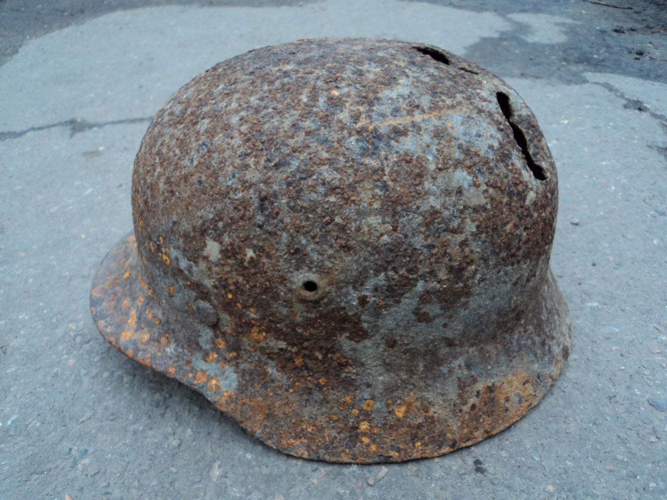

    Камрады,приобрёл касон-металл крепкий, когда вытаскивал подшлем кламера обработал WD 40, пока вытягивал кламера, обильно полил нутро этой жидкостью,и заметил что ржа отлетает на "ура",ну и ради эксперемента обильно полил весь касон и плотно упаковал в пакет.Интересен эффект от этого-может кто пробовал?WD 40 краску не ест?Фото шлема прилагаю-если кому интересно выложу то что получилось;)

    Фото шлема,до WD 40-посмотрим что будет дальше:smile_8:

    Камрады ещё вопрос-кто реставрировал оцинкованый обод подшлема?Поделитесь опытом.

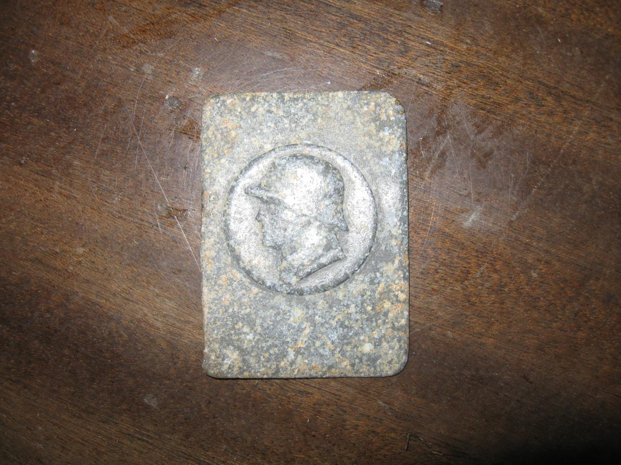

    скажите, чем можно налет счистить, что бы не испортить? (спичечница, цинк)

    К посту 700...они в тыльнике держатся не на резьбе(зто ведь шурупы,а не винты)...Их "держат" окислы..ржавчина..Двиньте молотком по жалу шурупа и все..Более щадящий способ:нагрейте тыльник и в воду..Пар раскрошит окислы..Опять-же, легонько постучите молотком по жалу..Заодно очистится то,с чем не справилась "лимонка"..

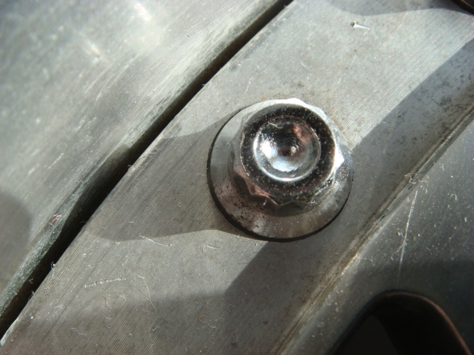

    очень дорогие болтики. когдато они были в хроме и под лаком, местами начала соль разъедать хром. как снять "ржавый" налет.?
    болты потом под покраску пойдут. склоняюсь к лимонке, но болты очень дорогие и боюсь их испортить! помогите! в вдшке 2 дня кисли, потом в мыле 2 дня, теперь в сольвенте размачиваю лак.! помогите пожалуйста! заранее благодарен!

    можно найти гальван цех и отхромировать заново, а так можно в солянке снять хром:)

    хром дорого будет, да и немного не в тему. а как солянкой хром снять, можно поподробнее??? или тут или в личку пожалйста

    УДАЛЕНИЕ ПОКРЫТИЯ.
    Недоброкачественные хромовые покрытия могут быть легко удалены споверхности изделия.
    Хромированные детали, изготовленные из стали и сплавов на медной основе, обрабатывают при комнатной температуре в соляной кислоте, разбавленной 1:1. Растворяется хром достаточно энергично; для ускорения процесса раствор подогревается до 35-40о. Для удобства наблюдения за растворением хрома детали следует загружать в ванну на сетках из винипласта.
    Удаление хрома можно производить также путем анодного растворения покрытия в хромовом электролите. Однако делать это в ванне хромирования не рекомендуется ввиду загрязнения электролита железом и сильного увеличения концентрации трехвалентного хрома. Этот способ может быть рекомендован для удаления хрома с алюминиевых деталей. Образующаяся при этом на поверхности алюминия окисная пленка удаляется зачисткой ее наждачным полотном или растворением в щелочи.
    А подготовка - хорошо промыть деталь растворителями. Для удаления покрытия этого будет достаточно.

    а после промывки чем обезвредить солянку? или это не нужно? и где ее купить и в какой концентрации?

    вот так солянка сняла хром.
    буквально 3-5 мин в теплом растворе 1 к 1. сняло и ржавчину и хром.
    но буквально за 1 мин на сухом воздухе покрылись налетом, который снимается тряпочкой. на 120 болтов ушло 15 мин! большое спасибо за консультацию!
