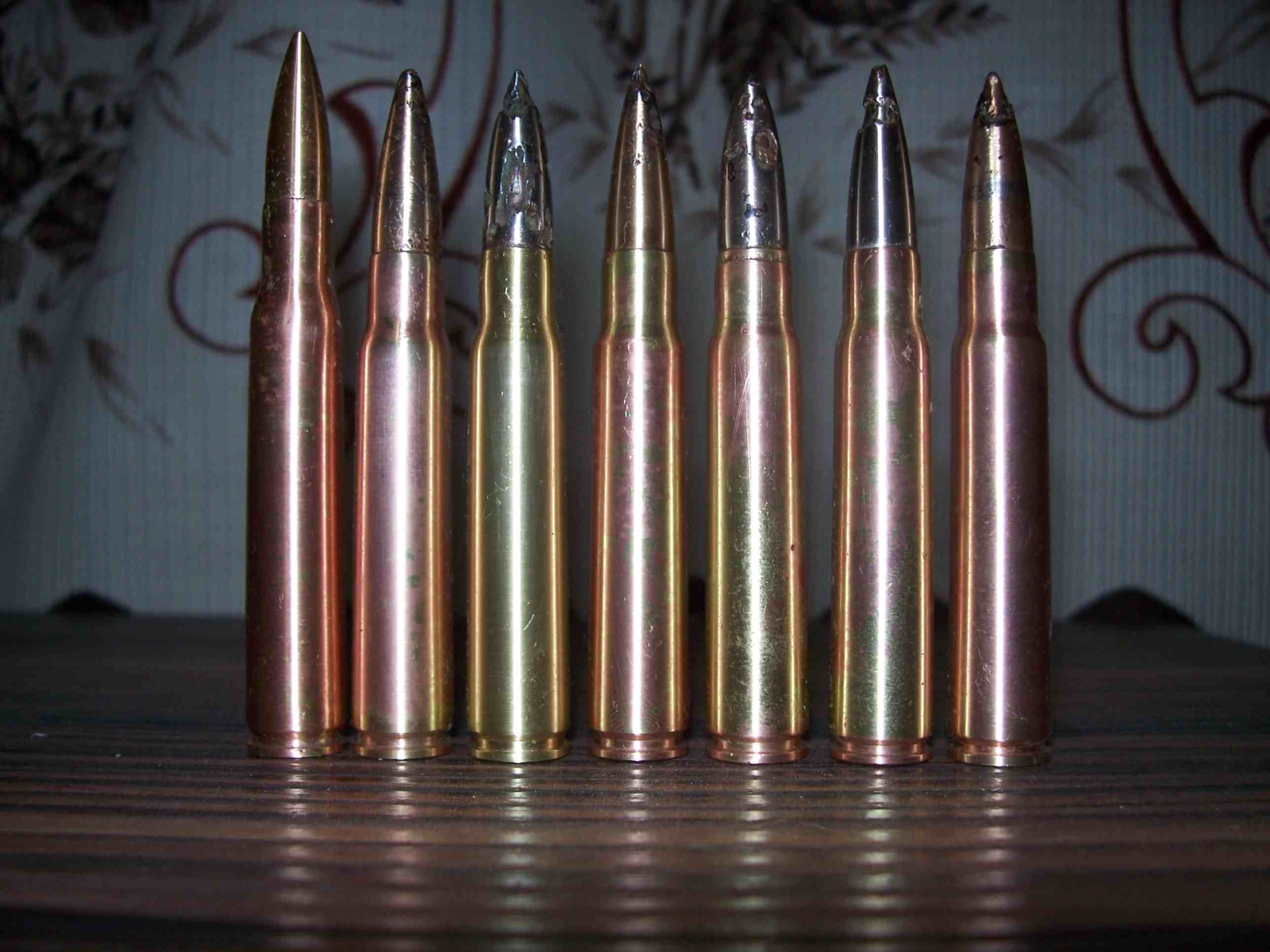

    Rusland
    всем привет) как чистить теперь понятно, а как сохранить что начистил?) вот например гильза латунная или чаще "би" металлическая после очистки примерно недели через 2-3 темнеет как сделать так чтоб блеск сохранялся?)

    и ещё говорили по поводу реставрации лакированных зелёных гильз если кто знает всё таки объясните как можно подобрать или где какой лак купить что бы отреставрировать гильзы.
  6. Шуршурик
    Шуршурик Stabsgefreiter
    265
    писали буквально на предыдущей странице
    - полировка пастой ГОИ
    - покрытие автомобильным лаком
    т.е. посты камрада Крот Учёный и Мэверика
    после консервации ГОИ патроны надо хотяб раз в неделю протирать сухой тряпкой от пыли.
    лак подбирать со спецом в магазине или по какому нить каталогу в и-нете. другой вопрос - есть ли такие в продаже?
    ну серьезно, что такого в том, что вы по стреляной гильзе подбираете лак? ничего противозаконного.

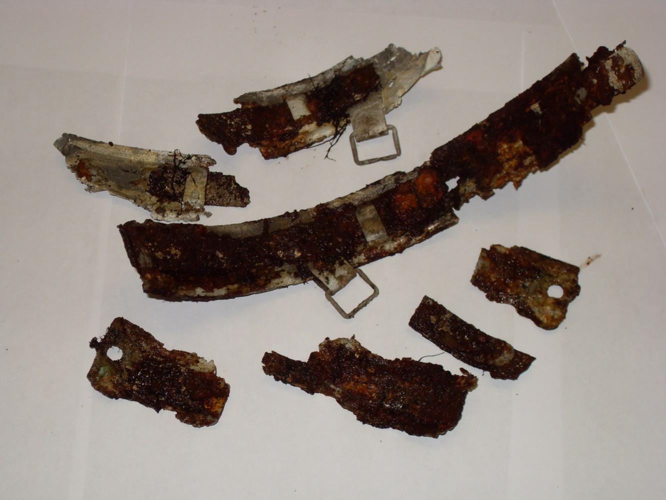

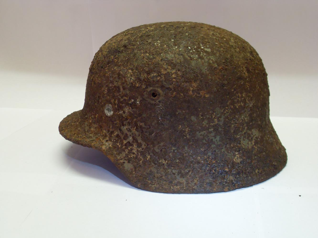

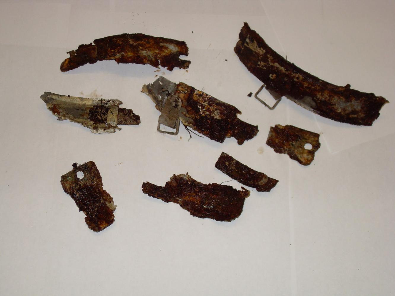

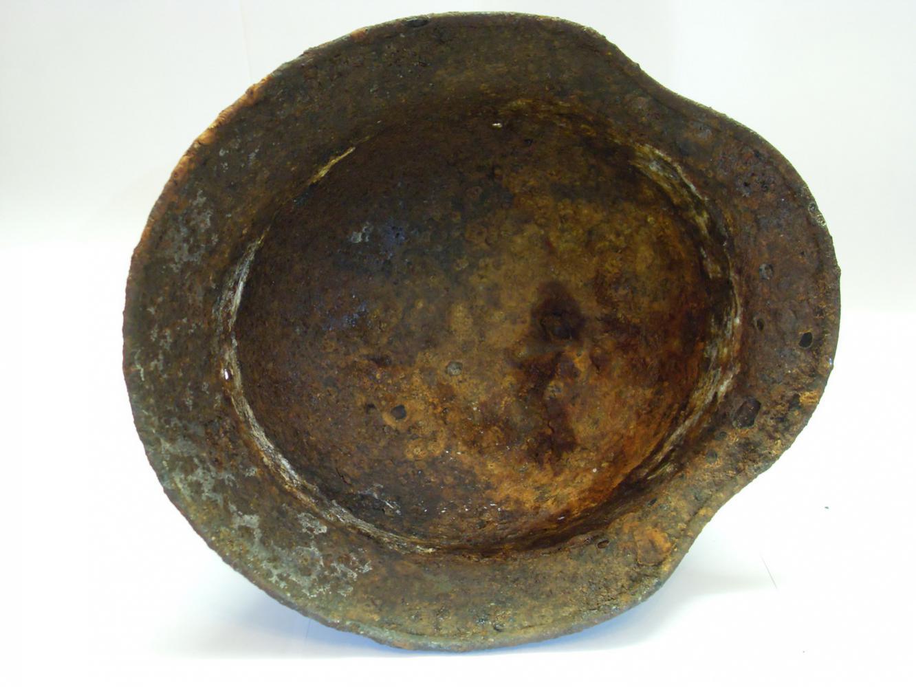

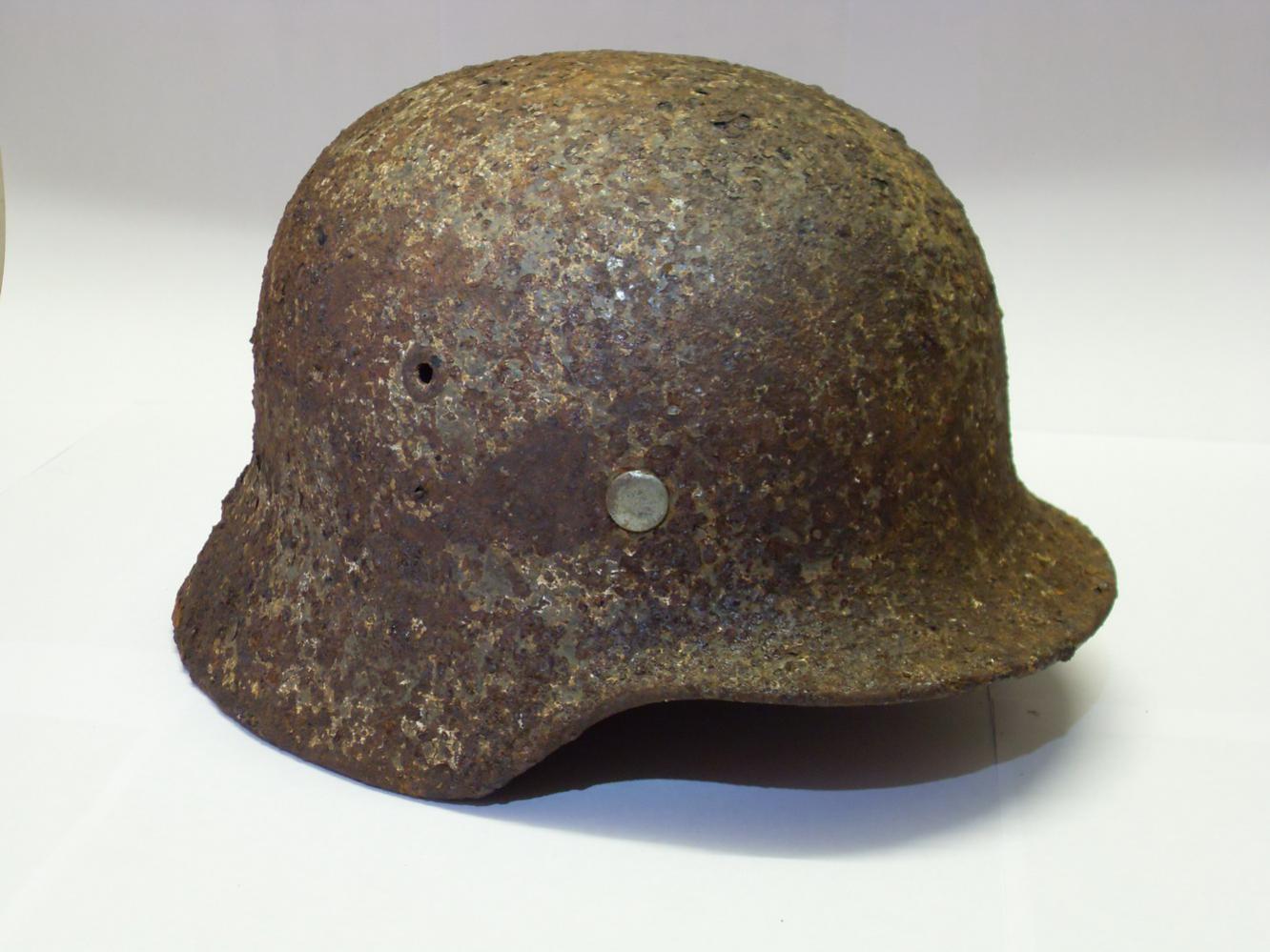

    Добрый день комрады ! Вот нашёл касон хотелось бы воскресить его дать вторую жизнь но вот беда с подшлемником он убит в хлам , что можете сказать по этому поводу , что можно из него выжать .
  14. Axel Sichert
    Axel Sichert Feldwebel
    924
    Каску - в электролиз, щавель, лимонку, куда угодно вплоть до очистки железной щеткой на дрели.
    Обруч подшлема - на мой взгляд лучше изготовить новый, с этого можна взять только ушки крепления подбородчного ремня.
  15. Verzond
    Verzond Stabsgefreiter
    334
    Россия
    Обручи разобрать на запчасти или лекала. Горшок в химчистку или пескоструй, далее по многочисленным рецептам

    всем привет) такая вот проблема возникла : некоторые пули, гильзы имеют "би" металлическую оболочку или сталь плолакир томпаком.. иногда томпак и би покрытие стирается и появляется стальной блеск.. как можно восстановить более мене родной вид ????
  20. =ask=
    =ask= Leutnant
    4.292
    Rusland
    ещё 1 пример подобной проблемы виден на фотках Abriss. на латунной гильзе проступил медный цвет. от этого можно как то избавиться??
