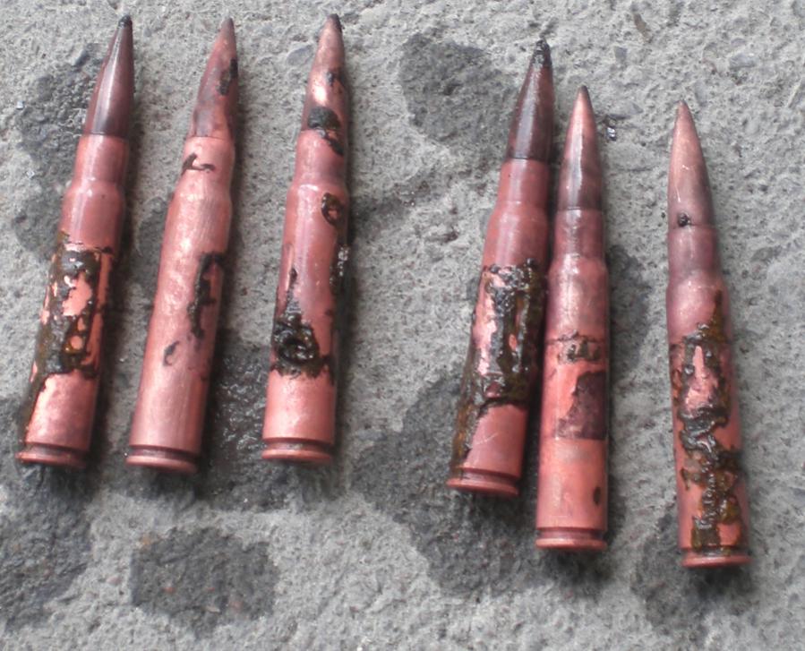

    Итак, привожу фотоотчет об акте вандализма по отношению к накопанному:D
    1. После обработки "Сантри" пули стали выглядеть так.
    Осталась только въевшаяся ржавчина. Чем ее вывести - хз
    2. Также после обработки "Сантри", но только очень ржавого материала
    Посоветуйте или подскажите, есть ли вариант почистить донышко, бо уж шибко любопытно что там
    ДА и еще вопросик - от чего это?

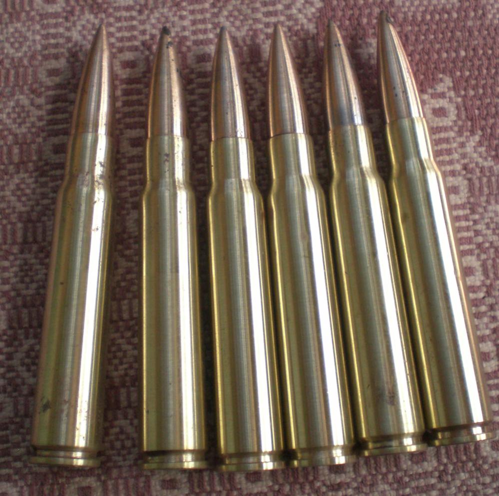

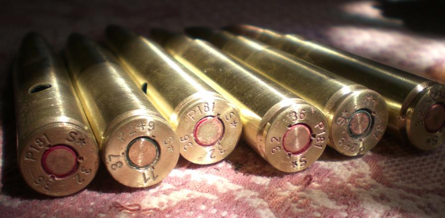

    Последовал совету Мэверика (за что ему огромное спасибо). Выкладываю результат

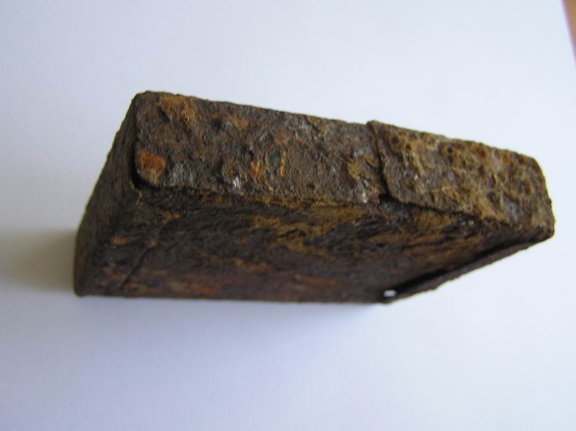

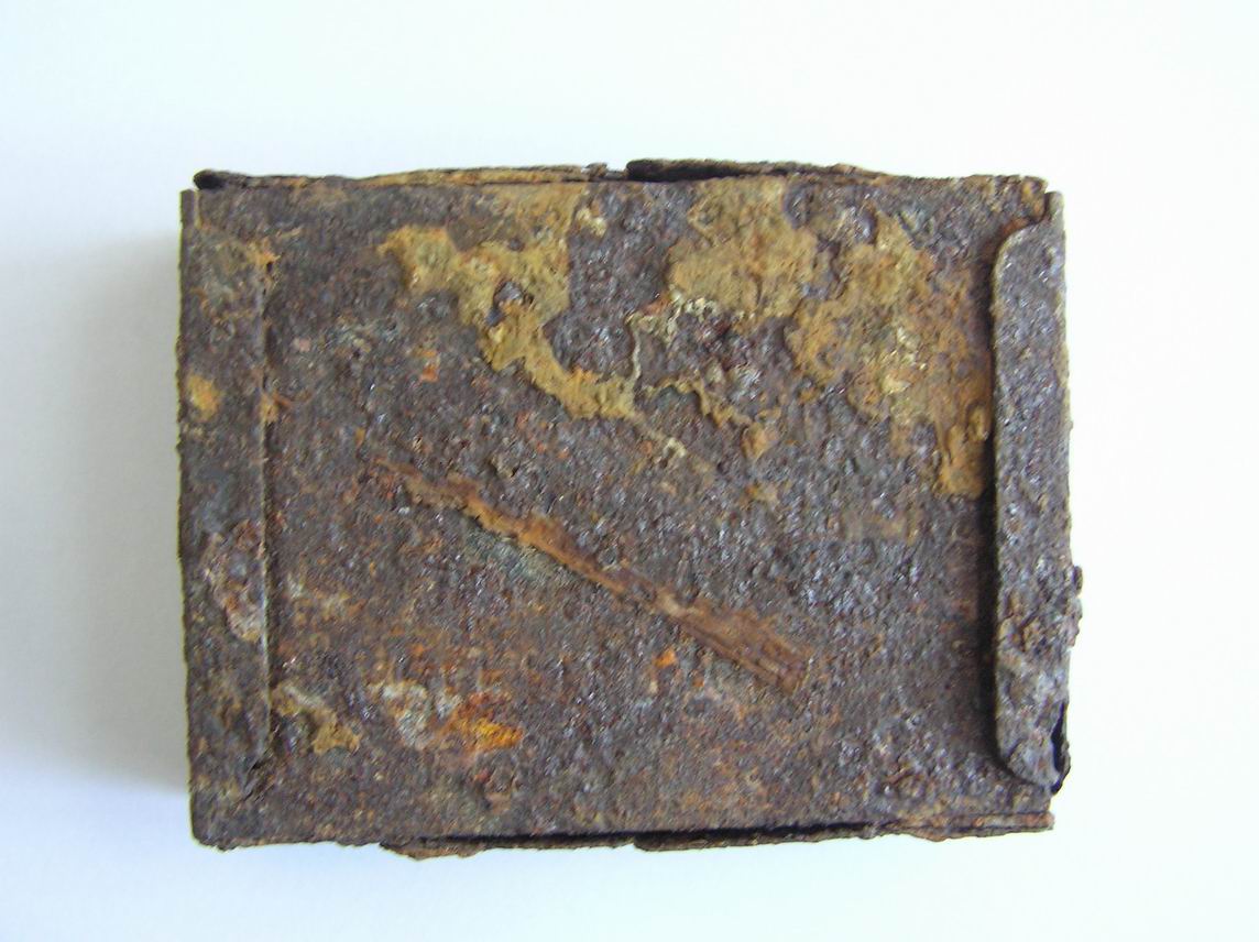

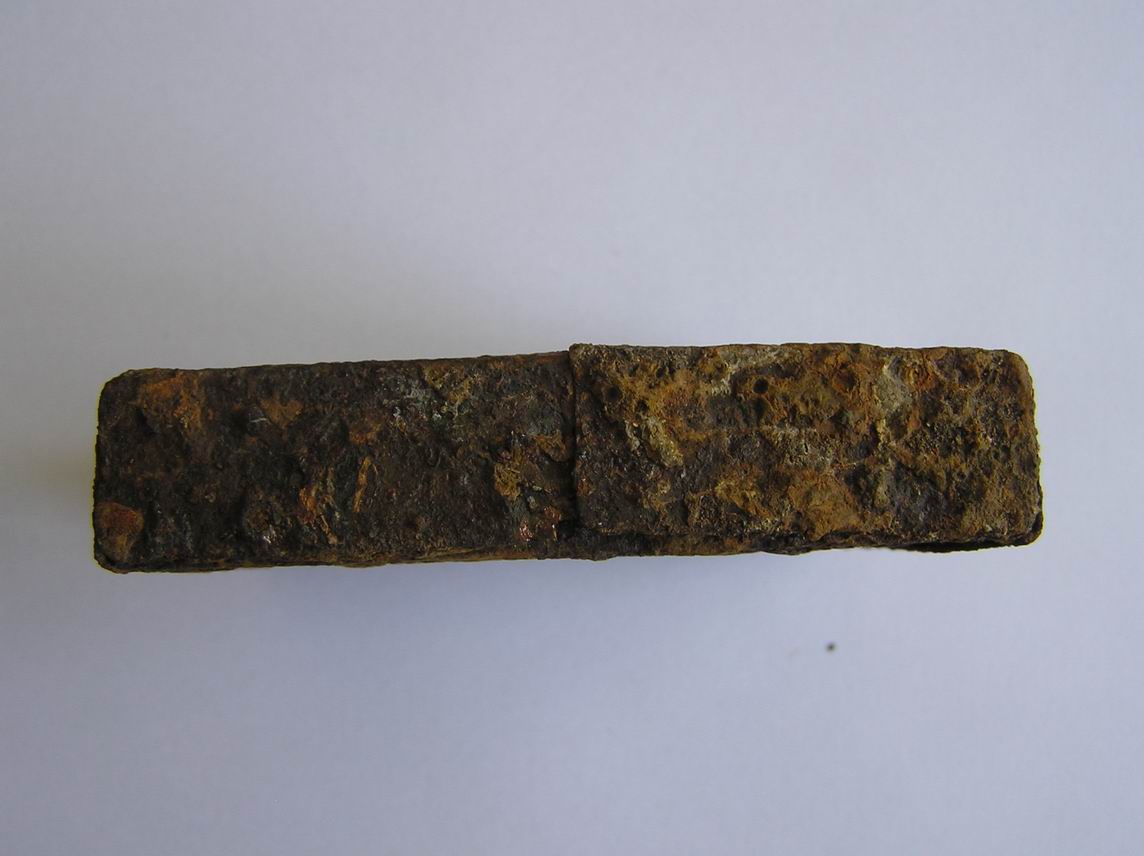

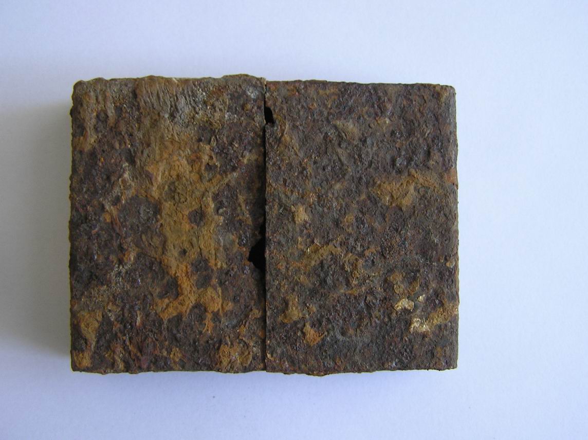

    Камрады, выручайте. Помогите, что есть что?!
    1. [​IMG]
    2. [​IMG]
    3. [​IMG]
    4. [​IMG]

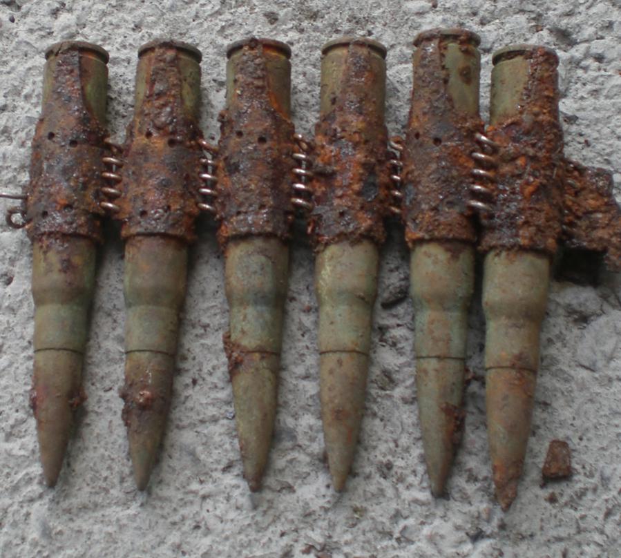

  18. Крот Учёный
    Крот Учёный Feldwebel
    630
    Россошь Россия
    Предлагаю такой способ . Отмачиваю в лимонке , 2 чайные ложки на 0.5 л воды . Сьест окисел на латуни , обычно он довольно трудно удаляется механически . Если патрон из ленты и осталась ржавчина - удаляю водостойкой шкуркой номер 180 . Потом патрон , обмотанный бумагой , вставляется в электродрель . Естественно , обматывать только ту часть , которую зажимают кулачки дрели . И шлифуем - последовательно шкуркой номер 240 , 360 и 800 . Переставляем патрон и обрабатываем с другой стороны . Результат " было - стало " на фото . Для полной консервации лучше всего применять акриловый двухкомпонентный лак для автомобилей - дороговато , но по прочности покрытия его ничто не превосходит . Можно после шкурки обработать автополиролью " с воском ". Тоже неплохо консервирует .
