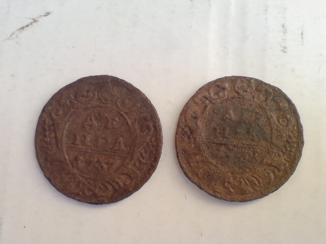

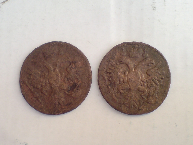

  10. catana
    catana Obergefreiter
    106
    Р.Ф.
    Кислота,даже в самых мизерных количествах(любая)вредительна для медной монеты!сто процентное сохранение спасение рельефа(того,что осталса под окислом)-электролиз.в качестве электролита-слабый содовый(пищевая) раствор
  11. catana
    106
    Р.Ф.
    Вот,в качестве дополнения,добавлю фото...

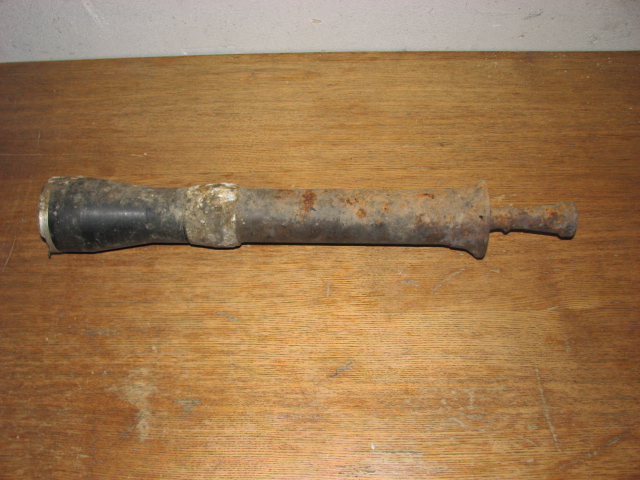

  16. Grayman
    Grayman Schütze
    Кёниг
    Нашол такой вот снаряд. Подскажите чем обработать оставшуюся часть головки (сплав алюминия) от тела (сталь). Что разобрать без больших усилий, боюсь повредить. Мож кто знает с какой модели гранатомета?
