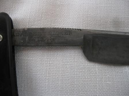

  19. Giya
    Giya Oberfeldwebel
    17
    420
    Украина Стрий

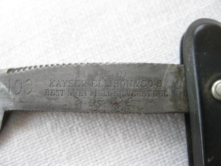

    Как всегда здравия желаю . Вот полюбуйтесь комрады как я натупил. Попалась в руки золингеновская бритва. Немного в ржавчине. После того как я подержал её в уксусной кислоте, ржавчина слезла. Но метал потемнел. Поскажите что надо сделать чтобы восстановить блеск. Полировка исключается. Там на лезвии есть надпись EXTRA HOLLOW GROUND. Боюсь стереть.За фото извините. какиме есть, такие есть.
  20. Giya
    Giya Oberfeldwebel
    17
    420
    Украина Стрий
    А вот и фото.

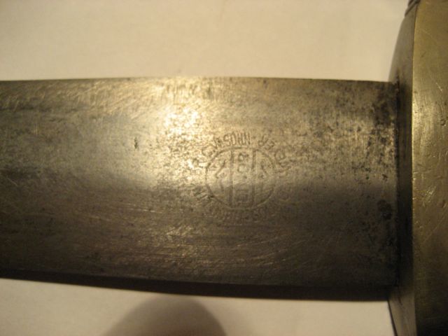

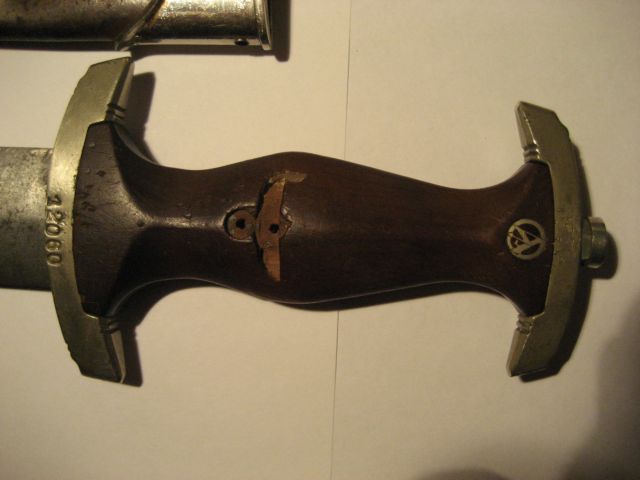

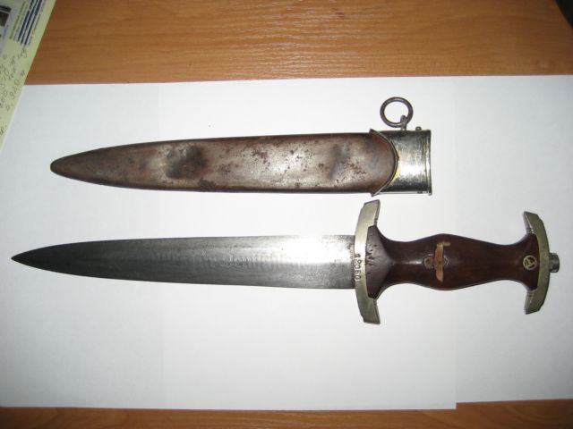

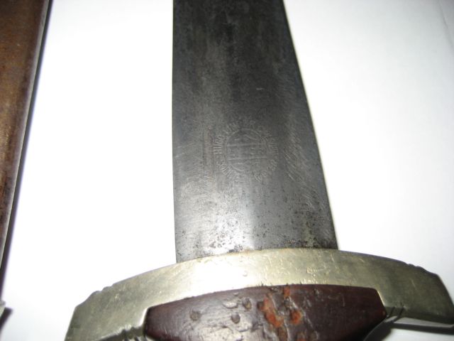

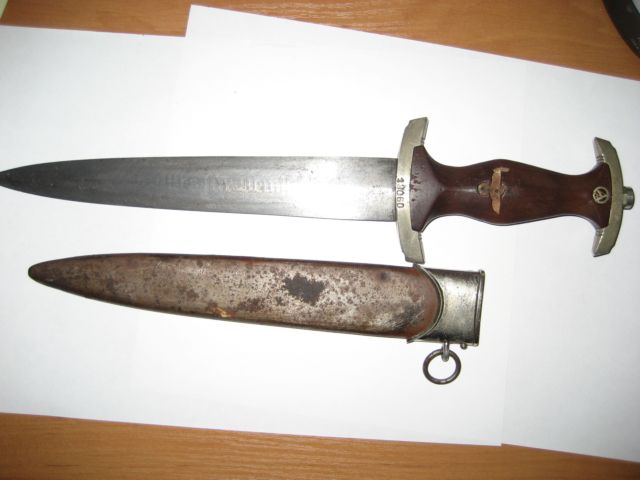

  24. Adik_S
    Adik_S Schütze
    Odessa
    Помогите, как зачистить кинжал, что бы не повредить клеймо и прочее на нем, они и так еле видны, фото прилогаю. У кого какие мысли, как востановить его?

  25. Gans Shelenberg
    Gans Shelenberg Schütze
    137
    Антананариву
    Бог помощь...Комерраден! А просто в каустике можно ржу отмачивать? Если да ...какая пропорция?
