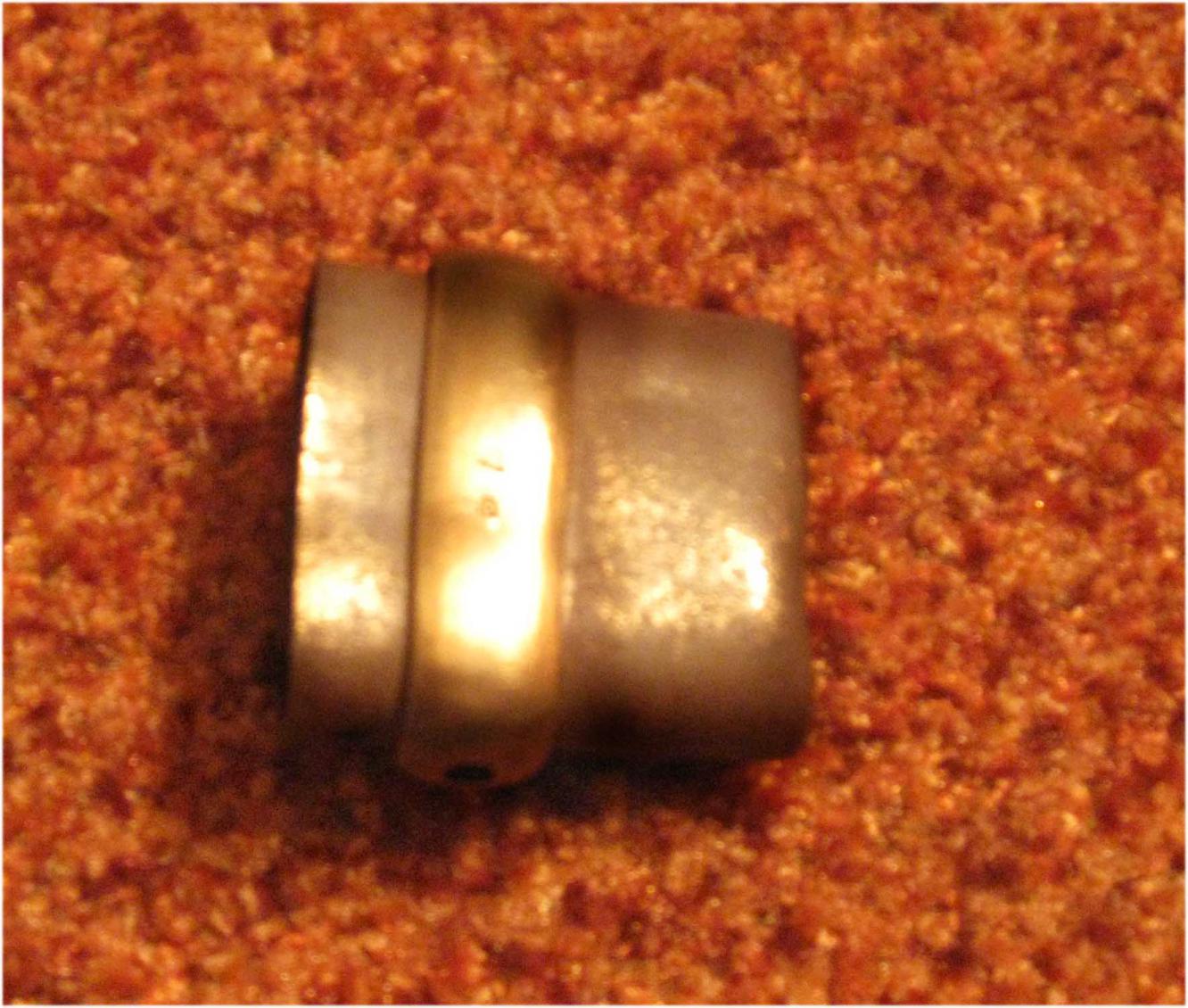

    На несколько минут опустил в нашатырный спирт.Потом аккуратно щёточкой.Вот результат.:)
