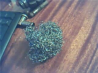

    Это я отчищал азотной кислотой. Все окислы и пятна красной меди исчезают моментально. Достаточно тряпку смочить в кислоте и протиреть ею то, что чистишь.

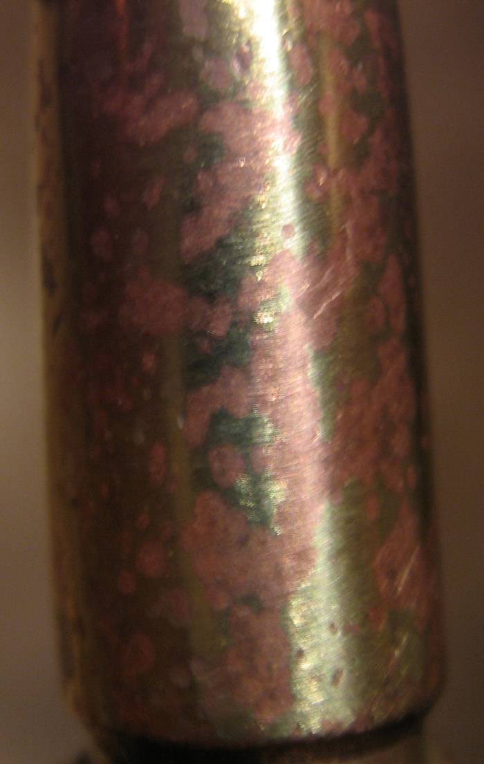

    Вот гильза от ТТ после кислочения "Icy Cola" производства Биола. Уже и наждачкой долго тёр, а красные пятна не проходят. Похоже они очень глубоко. Боюсь, что так можно и до дыр протереть, но от них не избавиться.
    Думаю дело не в кислоте а в запущенности материала. Или я ошибаюсь?
  18. mariman
    mariman Stabsgefreiter
    927
    Хижина дяди Тома
    Не в запущенности дело,окисляется примесь в латунном сплаве.
  19. Gering
    Gering Stabsgefreiter
    326
    Воронеж
    как народ знает латунь ето сплав меди Cu цинка Zn
    http://metmk.com.ua/32spr_brass.php
    а так как при плавке один растворяется в другом неравномерно, появляются вот такие плешки медные так как активный металл растворяется лучше на примере цинка...
