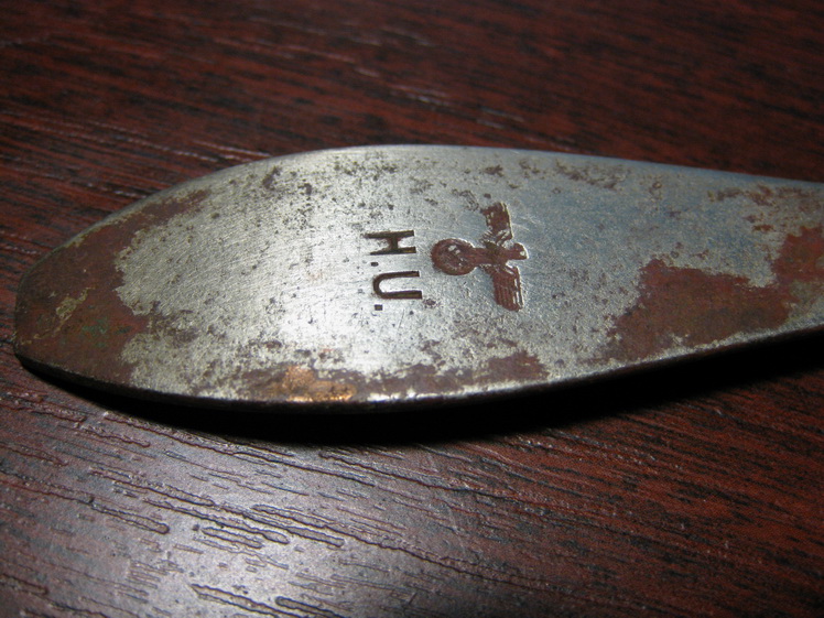

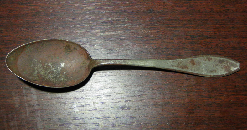

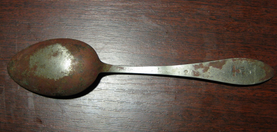

    Помогите советом:на ложке из белого металла выступила медь.Чем ее убрать,чтобы не повредить поверхность и орла?

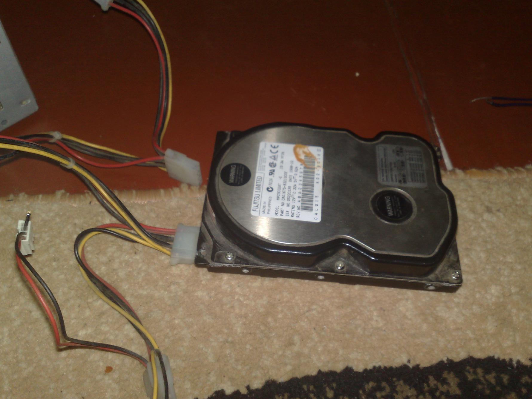

  3. Axel Sichert
    Axel Sichert Feldwebel
    924

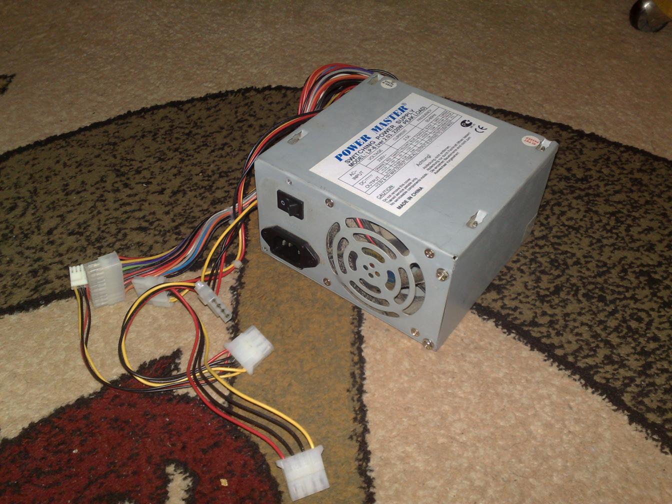

    Всем привет!!!хочу поинтересоватся.....
    имеется блок питания от компьютера.....можна ли его использовать для электролиза?
    если да то каким образом надыбать в нем "+" и "-"??, проводов то много:)
    вот фото девайса:

    Хватит ли у него мощи для этого???Вчера опробовал в качесте ИП автозарядку . Вообще супер вышло!!!!
    А по твоему прямому вопросу вот: http://pinouts.ru/Power/atx_v2.shtml, там все контакты повольтажно.

    по идеи хватит, на выходе у меня получается 12в и 6 ампер, а если паралельно подключить к нему чтото, например небольшую лампочку, то выйдет еще больше:), чуть позже раскажу пошагово как это все сделать:smile_12:

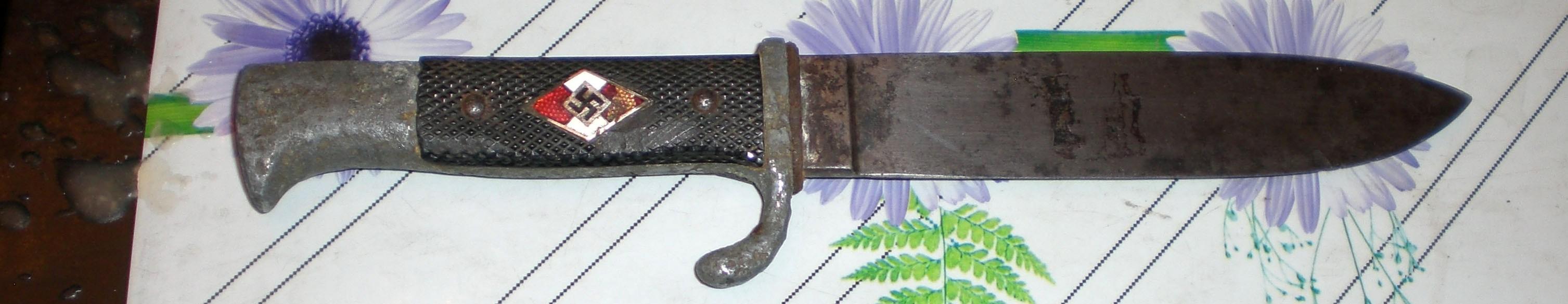

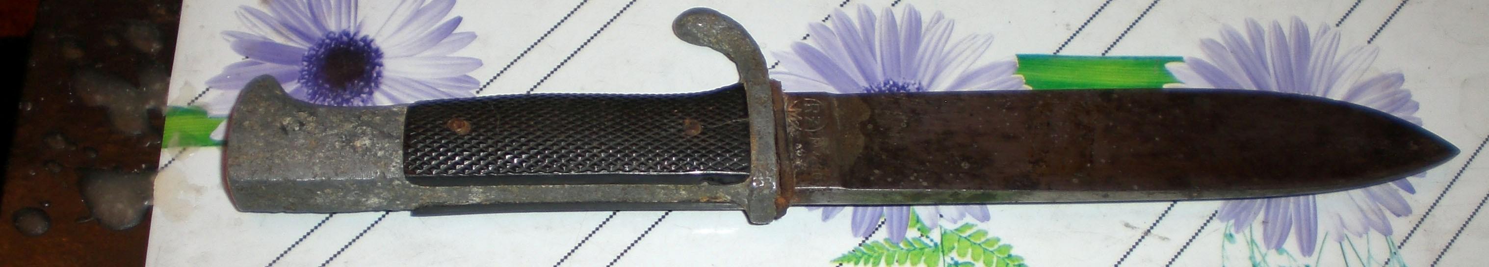

  10. Bamper
    Bamper Stabsgefreiter
    623
    Здравствуйте! Реально что-то с ним сделать и стоит ли?
  11. Eagle-owl
    Eagle-owl Feldwebel
    999
    Москаль клятий...
    Можешь по прямому назначению использовать..:)
    Вроде с ним и так все нормально.
  12. david d
    david d Stabsgefreiter
    559
    днепр
    нож в огнях! че сним еще делать?

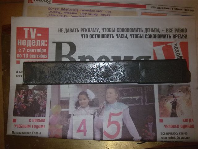

    Сегодня решил попробовать, что есть электролиз. Взял БП от старой "Веги 300 стерео", копаный магазин (зарядную планку) от Манлихера, соду и пластиковую миску. сварганил раствор, включил БП, окунул крокодилы в раствор, посмотрел, от какого идут пузыри, прицепил на него магаз, на другой—шестигранник, окунул... чере 2 часа пришёл смотреть—вода рыжая, магаз какой-то нето тёмно-серый, нето чёрный... меня это не сильно прикололо, хотя ржавчины не было. я взял мелкую наждачку и шлифонул немного... и офигел! магаз блестит, как новый! даже клейма видны—"15" и "А"! всё, нах кислоту, только электролиз:smile_12:

  15. Axel Sichert
    924

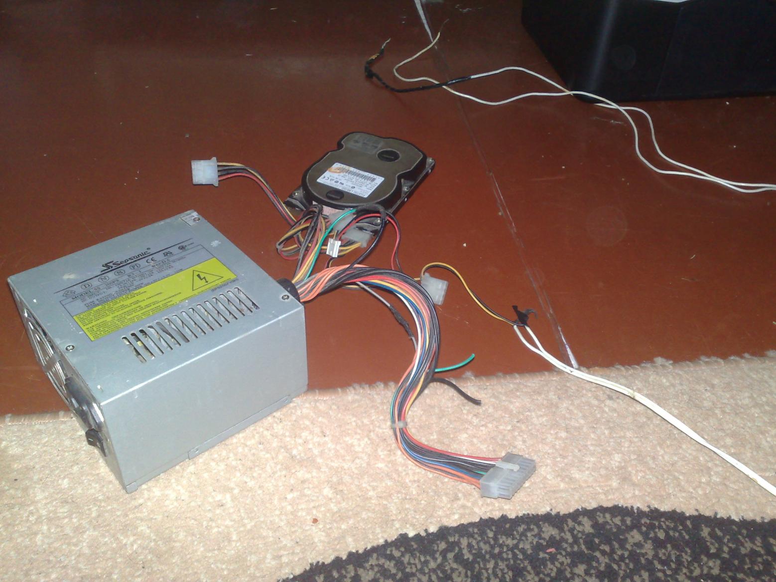

    Как я и обещал ниже, привожу пример создания прибора для электролиза пошагово, все до смеху просто...
    1. Берем БП от компа.

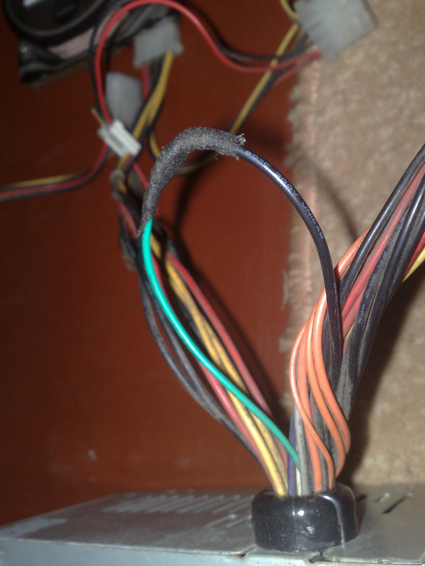

    2. Из широкого разъема отрезаем ЗЕЛЕНЫЙ провод (он там один) и ЧЕРНЫЙ (их там много - берем любой). Спаиваем (или скручиваем) их и изолируем. В некоторых БП вместо ЗЕЛЕНОГО используют СЕРЫЙ так что если с зеленым не выходит пробуем серый.

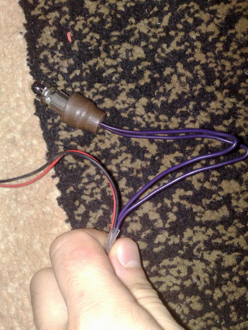

    3. От любого разъема на питание CD, HDD,FDD берем КРАСНЫЙ и ЧЕРНЫЙ провод и припаиваем их к лампочке из автомагазина на 5 Ватт * 12 вольт . Все равно какой куда - лампочка не полярный элемент.
    Как вариант можна взять не нужный жесткий диск и подключить паралельно(я так сделал у себя).
    Дело в том что блоки питания работают так сказать "в динамическом режиме" поэтому чем болшьше нагрузка на БП - тем больше он выдаёт.
    4. От любого разъма берем ЖЕЛТЫЙ и ЧЕРНЫЙ провод - это и будут наши "+" и "-". Чтоб проверить "ху из ху" нужно опустить в воду оба зачищеных провода, из какого начнут выделяться пузырьки - это минус, его нада подключать к предмету который нада почистить, второй - плюс, его к нержавеющей пластине.
    ВСЕ! осталось только взять пластиковую посудину, насыпать туда каустической соды(которуя я так и не нашол нигде, поэтому юзаю пищевую или кальцинированую) и пожна варить ржавый металл)))

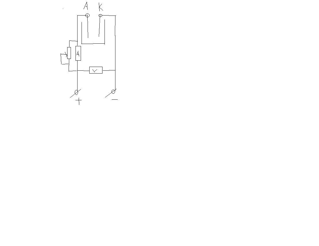

    неплохо добавить воль и ампер метра, предохранитель.
    есть еще резистор ,КАКОЙ?
    если его заменить на переменный то можно регулировать.
    может кто знает как и где (ссылки)
    (схему видел у радиолюбителей которые подключали авторации дома).

    резистор переменный можно любой примерно до килоома проволочный приборы любые в зависимости от напряжения Амперметр гдет ампер на 10 и вольтметр на 50 вольт чтобы были мелкие шкалы, катод анод лучше инертные например титан вольфрам, если что пишите в личку нарисую что угодно , раньше занимался гальванотехникой)

    придохранитель в БП и так имееться...а все остальное...зачем?
    для такое девайса считаю что ампер и вольт метр - лишнее рукоблудство...
    так же не вижу смысла в переменном резисторе и вобще в самой регулировке, больше чем сможет выдать БП вы всеравно не получите, разве что это избавит от паралельного подключения лампочки (или HDD) для нагрузки

    нужен в принципе ток амперметр и резистор ибо при разных нагрузках допусть те же 12 вольт бп, металл в разных местах будет уходить по разному, я думаю все добиваются равномерного снятия слоя, если сила тока будет высока то будут раковины

    детали разные бывают
    большие и маленькие
    и находки ценные тоже.
    портить ?
    что лучше ,напряжение или сила тока?
    приборы могут подсказать происход процесс.

    естественно от силы тока все зависит в большей мере);)
