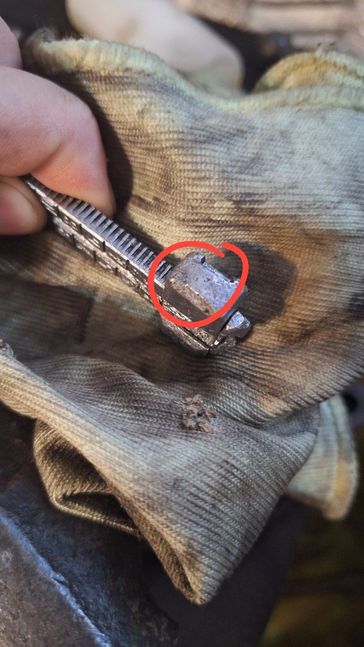

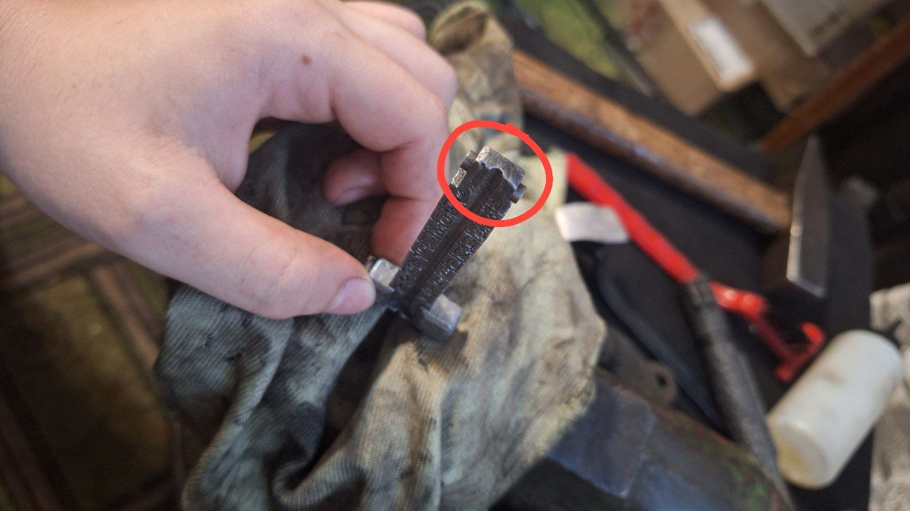

    Щоб точно було понятно щось підкладаєм впираєм і стукаєм сюда

  3. 1Schütze1
    1Schütze1 Stabsgefreiter
    325
    Це щоб прожати кнопку а далі якщо зовсім закисша то я роблю так беру лещата підстелюю тряпку ставлю так і стукаю сюди через брусок головне прожати кнопку) Сподіваюсь зрозуміло

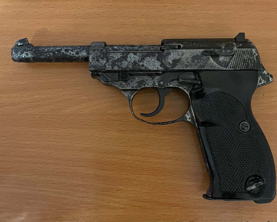

    Доброго дня всім, чистив механічним способом, хотів запитати чи нормально вийшло і чи варто воронити його, чи краще залишити в такому вигляді

    325
    доброго стан гарний але потрібно ці чорні плями прибрати це ще ржа залишилась з повагою

    Горького 51Б
    А якими способами можна це зробити, щоб не нашкодити йому, дякую

    325
    я маузери електролізом чистю норм але на рахунок вальтера незнаю в чомусь вимочити думаю потрібно думаю інші люди підтягнуця підкажуть більш точно

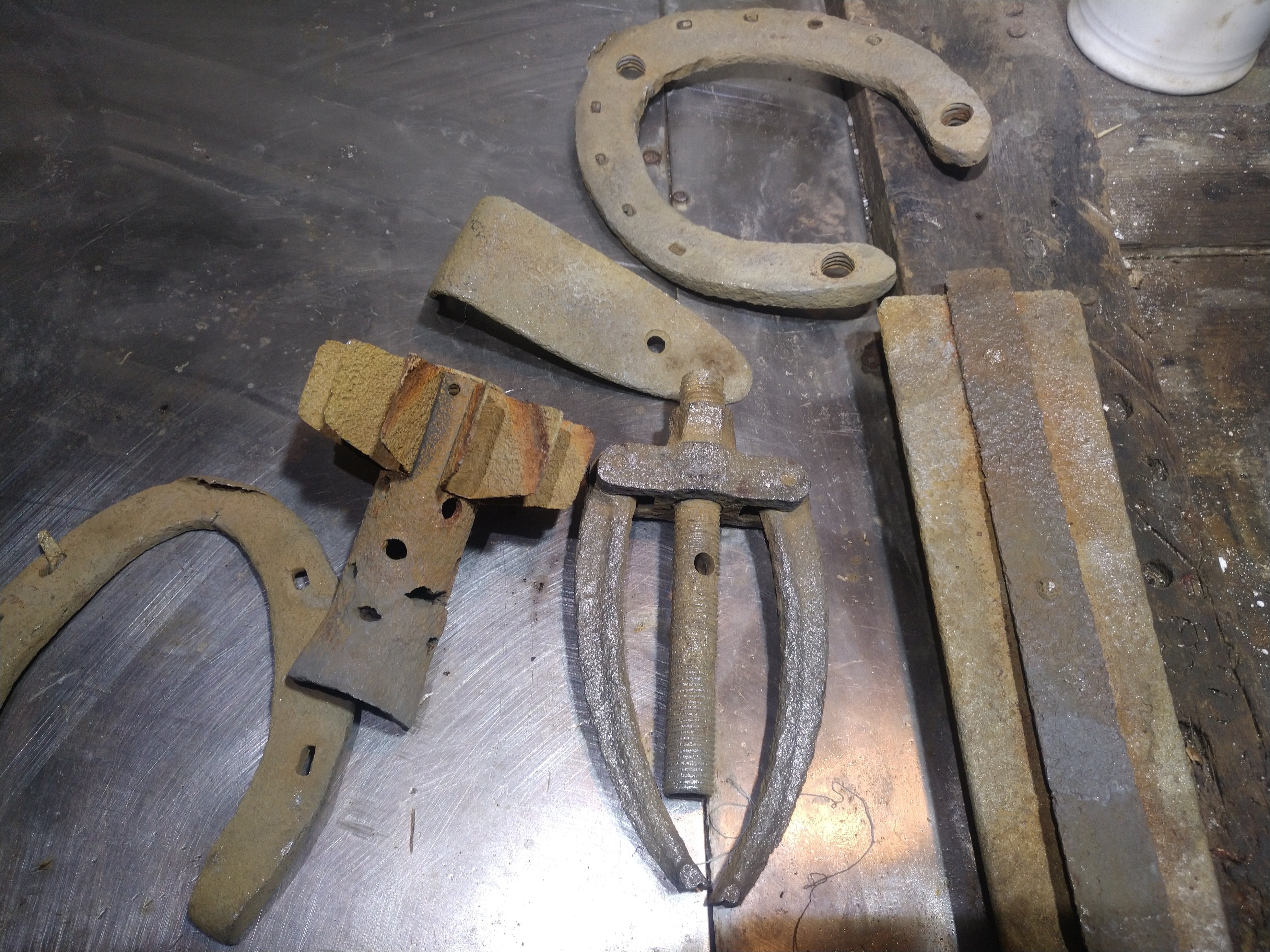

    2.046
    Вітаю, як позбутися такої іржі після чистки? Виварював в соді , потім протер ганчіркою, але все одно трохи вологи залишається

    Стольний град Київ.
    Той незначний наліт іржі після обробки Таніном зникне.
    А що то за підкова така цікава під Болти? :)

    Україна.
    Механічна чистка це добре але можна як написав форумчанин ще використати електроліз. Можна спробувати перетворювач іржі і лише протерти на сухо. В такому випадку метал стане сірим та більш однотонним. Я особисто часто темню метал в перетворювачі іржі. Якщо використовувати прозорий перетворювач , тоді потрібно слідкувати за процесом. Інколи 15 хвилин вистачає. Пружини його бояться, може зїсти.

    325
    електроліз повністью до біла чисте аш виблискує) Але треба довго шурувати мет щіткою щоб чорна "кака" уйшла якщо камрад хоче воронити то думаю не важливо що воно стане біле

    2.046
    Дякую, спробую таніном. А як робити водний розчин чи як? І все одно ж після висихання воно знов поржавіє ж? А п підкова якась румунська війскова

    Стольний град Київ.
    Базова формула приготування 10% розчину таніну : 3 до 1. 3 частини дистилату на 1 частину спирту. Наприклад, 415 мл води +140 мл спирту + 50 г таніну. Розчин є Багаторазовим. Наноситься Танін на поверхню без іржі. Сохне добу-дві. Чистиш металевою щіткою. Потім знову наносиш, сушиш, чистиш. Повторюєш процедуру разів 3-4. Потім для консервації оброблюєш мікрокристалічним воском Cosmoloid...... І на поличку. Музейний експонат готовий.

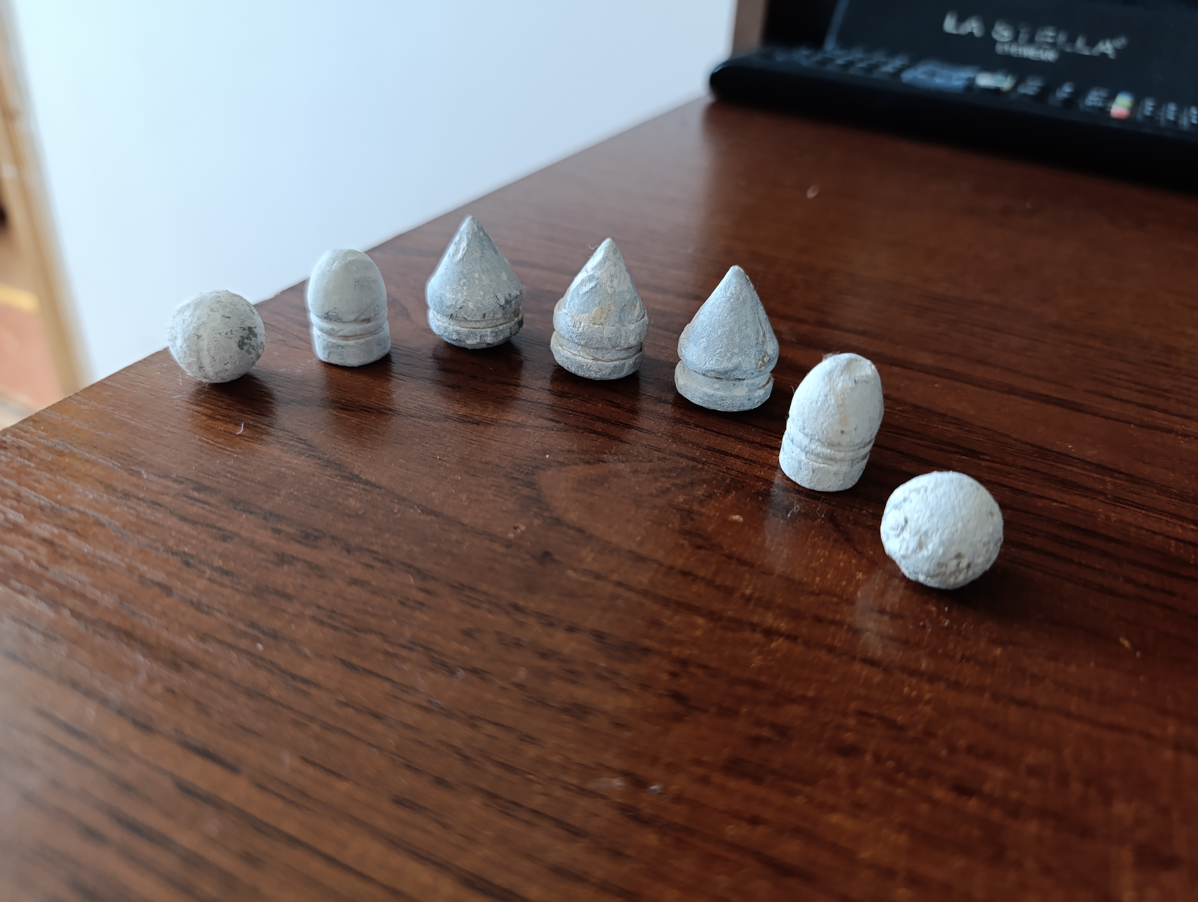

    Доброго всім.
    Чим можна грамотно відчистити білий окисл свинцевих куль Дельвиня, Міньє, мушкетних? Буду дуже вдячний за відповідь.

    Стольний град Київ.
    Доброго. Sorry, а навіщо ви хочете зчищати "білий окисел"? Чим тоді ваші кулі будуть відрізнятись від свіжовиплавлених "рибацьких грузиків"? Це ж як історична Патина на монетах, як печатка вашої ідентичності що Ви з Галичини, а не з грьобаного кацапстану..... крч...IMHO.... я би їх обробив би 2% рзчином Palaroid, потім для консервації мікрокристалічним воском Cosmoloid. І ВСЕ!!! Вони в гарному стані.

    Дякую, мені вже на іншому ресурсі просвітили, що так не треба робити. Нічого не чіпаю, лишаю як є. Тема закрита!

    А, точно, ще питання. Мені підказали, що можна обробити вазиліном, що скажете?
