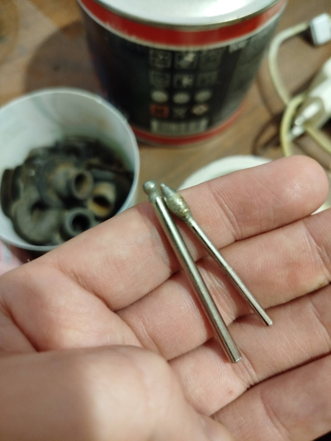

    Кто в курсе, как устранить ржавчину до белого метала, что б при этом не потемнел ( не стал серым ) или порыжел ( не взялся ржавчиной ) уже отшлифованный металл. Есть мелкие очаги не глубокая коррозия. Пескоструй скорей всего не пойдет, он заматует шлифованную заводом деталь. Хотя может есть абразивы которые чистят ржавчину до белого цвета метала при этом не матуя поверхность ?
  7. Rapan41
    Rapan41 Stabsgefreiter
    24
    139
    в поле
    Для ваших пожеланий подойдет только аквабластинг, и где вы видели чистый металл который не ржавеет? для этого и существует всякие покрытия металла типа воронение и т.п.
  8. Askal
    Askal Leutnant
    4.831
    Украина Киев
    Вы не поняли, есть подготовленная поверхность, если убрать еще больше уйдут клейма, а нужно проворонить. Нужно чем то почистить эти раковинки, что б проворонить деталь
  9. Дмитрий Северный
    Дмитрий Северный Stabsgefreiter
    15
    28
    167
    Одесса
    Как вариант алмазные насадки на дремель.
    Yuber та SubSailor подобається це.
  10. Yuber
    Yuber Leutnant
    6.288
    г.Днепр
    valerka подобається це.

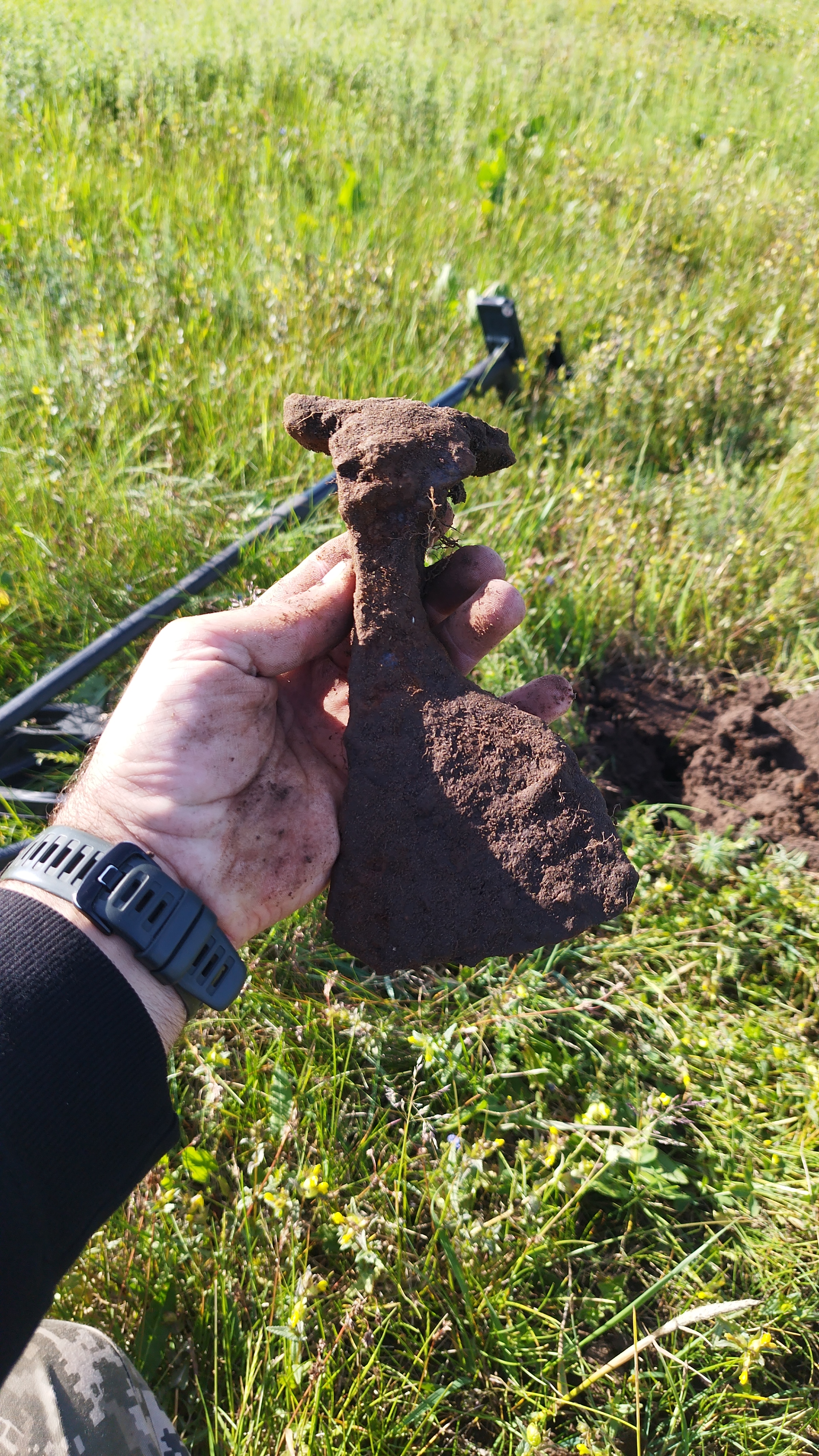

    Доброго вечора, підскажіть будь ласка як краще почистити сокиру та як законсервувати, сьогодні знайдена.
    Толян81 та A10A подобається це.
  12. Yuber
    Yuber Leutnant
    6.288
    г.Днепр
    Шукайте, в цій темі було кілька прикладів.
    663 подобається це.
