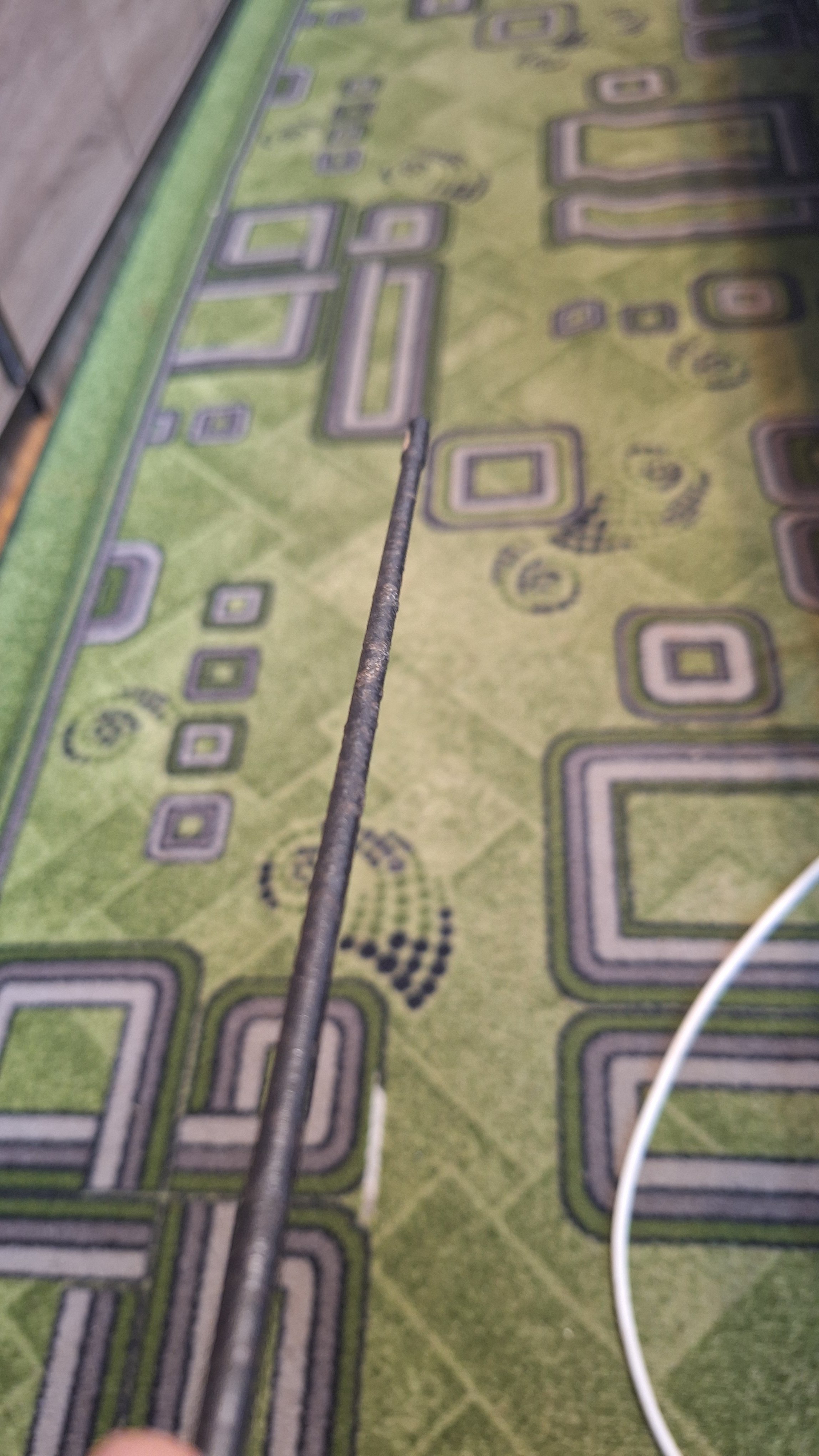

    Добро дякую тоді скоро скину просто фото загального стану
  4. Моби_002
    Моби_002 Oberfeldwebel
    323
    киев

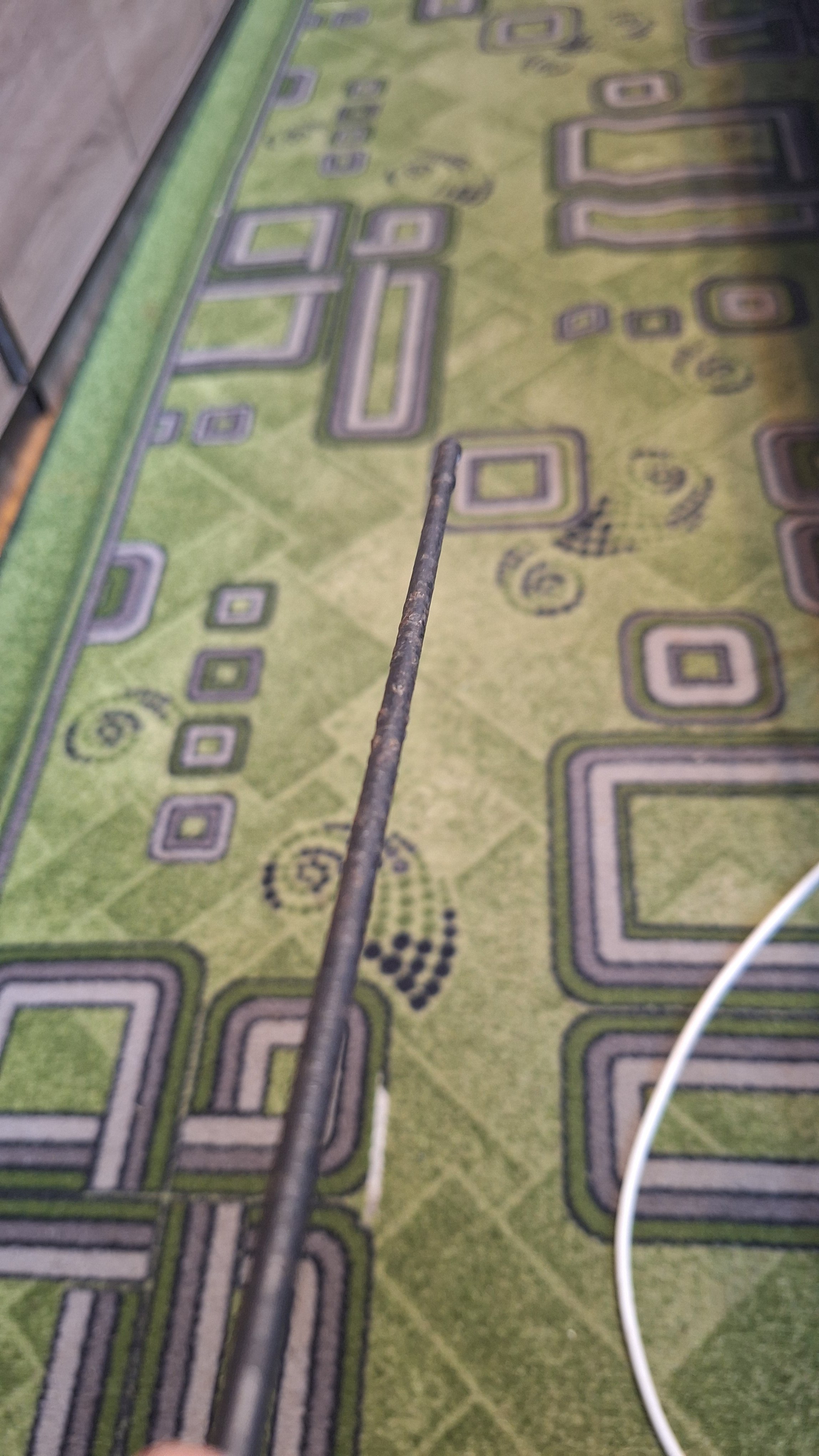

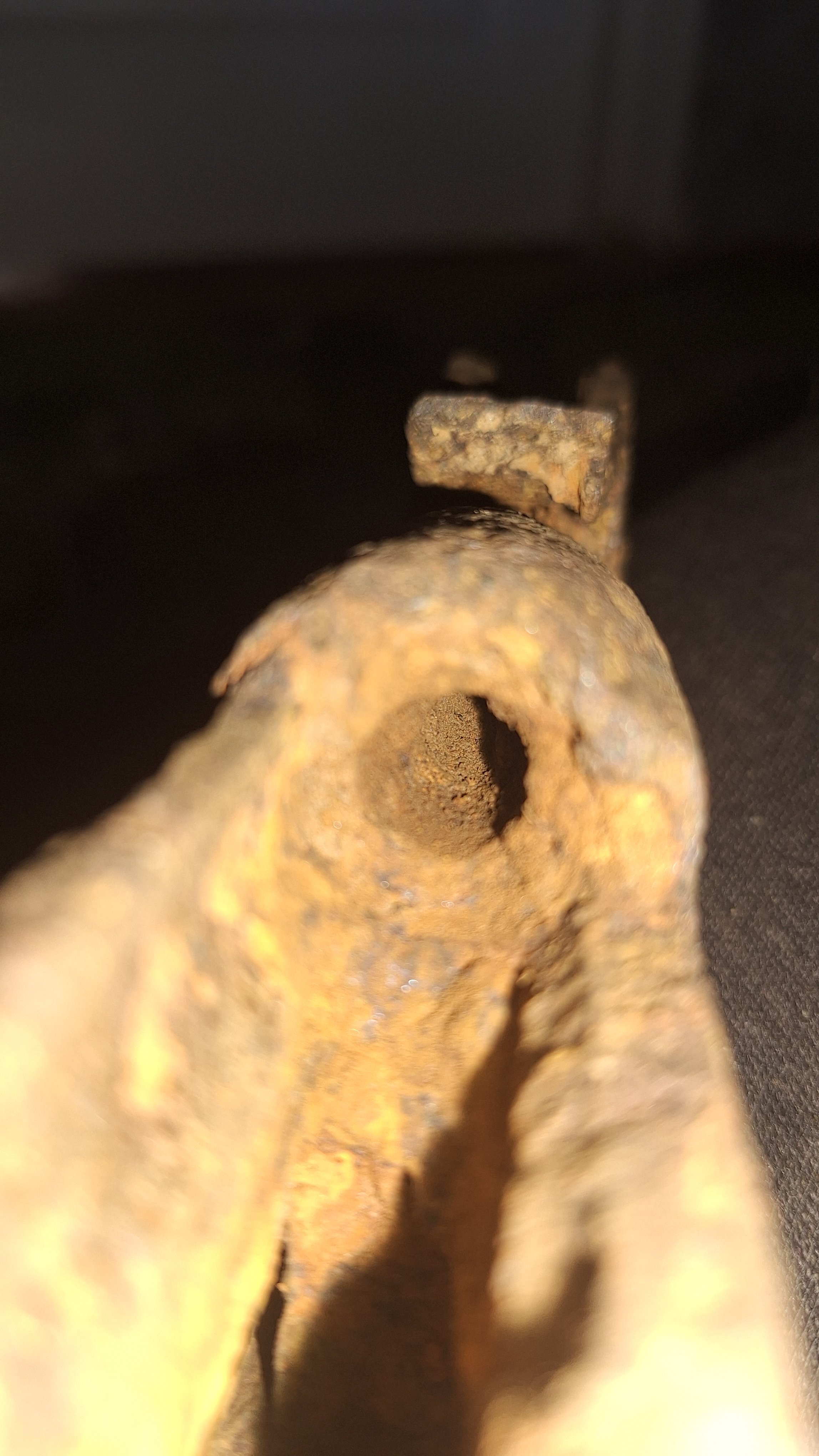

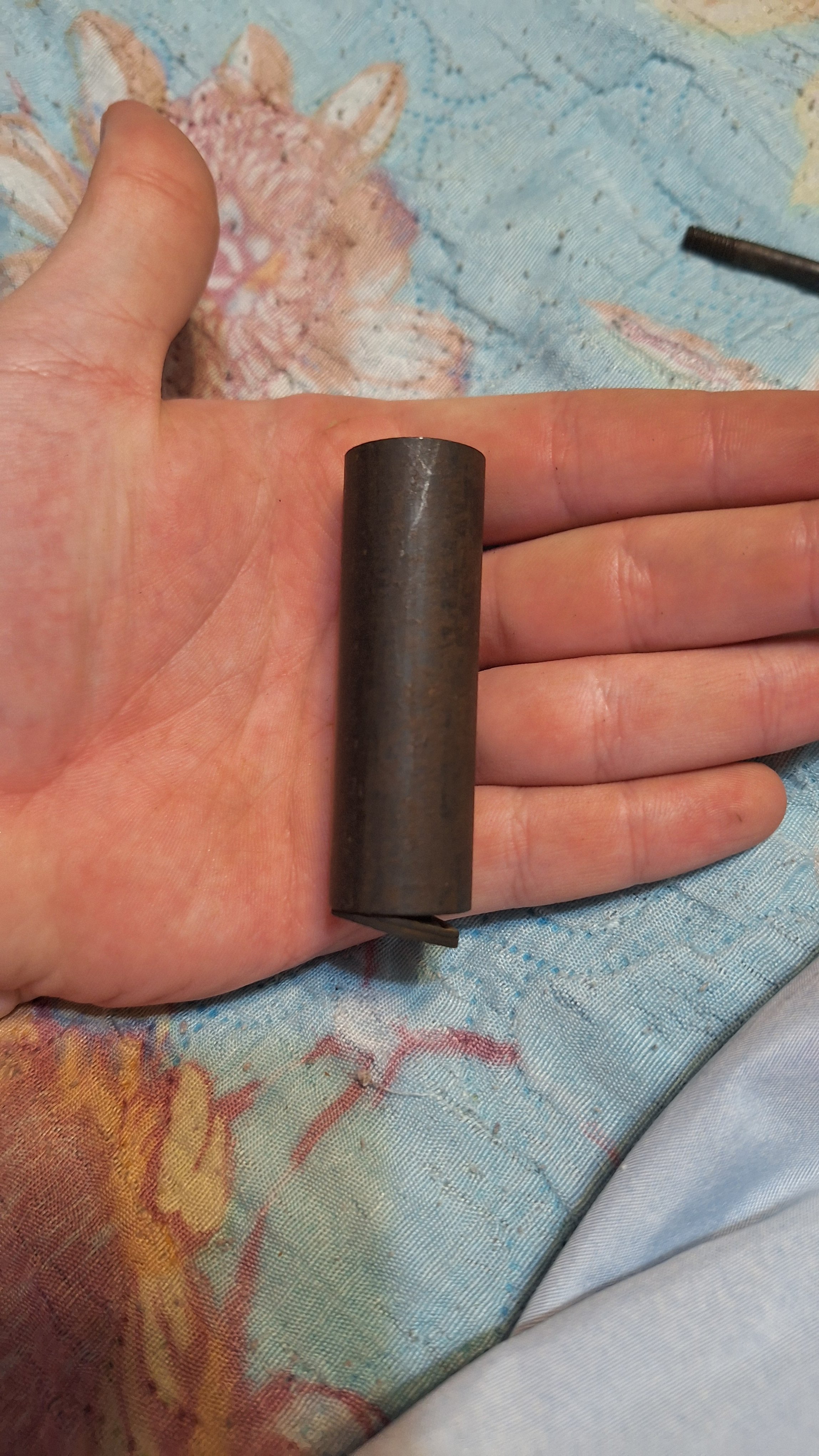

    Греть.... могли туда запихнуть что-то нештатное, менее длинное... так что аккуратнее
    1Schütze1 подобається це.
  5. 1Schütze1
    1Schütze1 Stabsgefreiter
    13
    325
    Я думав то на патрон та нн гільза так як глибше чим має бути патрон а в патр коробці ще оставалась пачка з 3 патронами це свіжий коп
  6. 1Schütze1
    13
    325
    Патронник

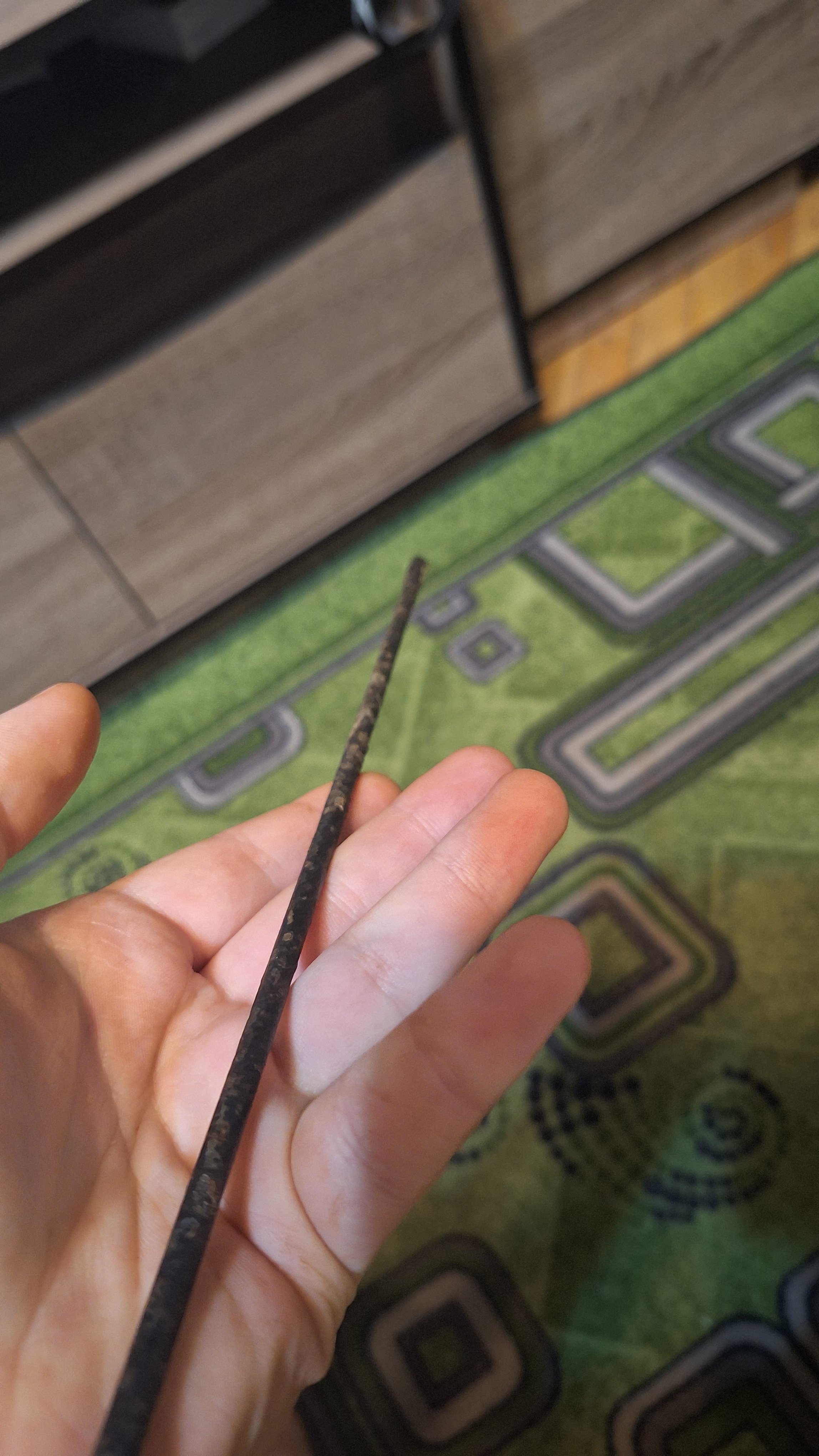

  7. Моби_002
    323
    киев
    ХЗ.... попадались и остатки шомпола...
  8. 1Schütze1
    13
    325
    Може бути й так я незнаю які в них шомполи були

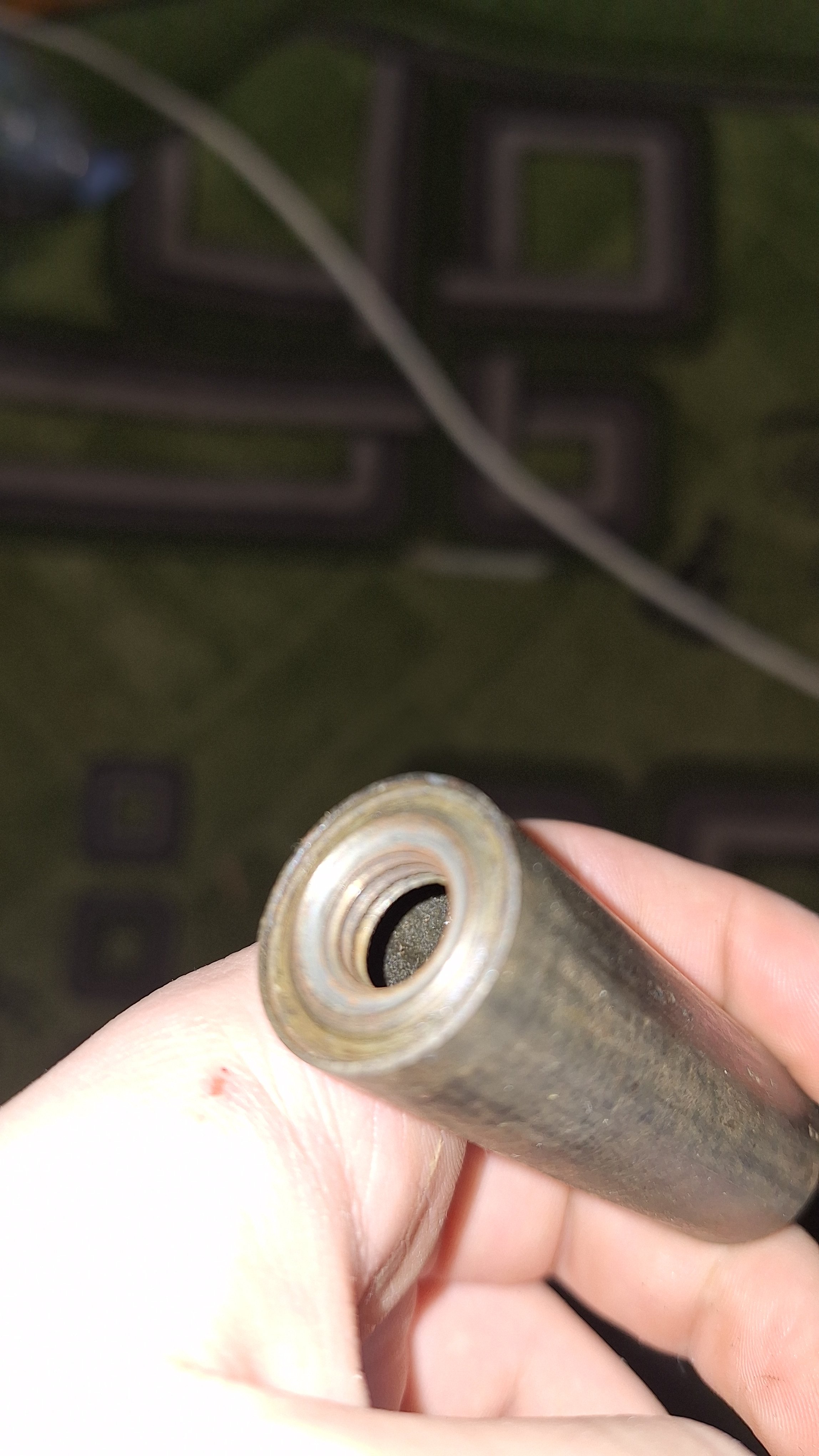

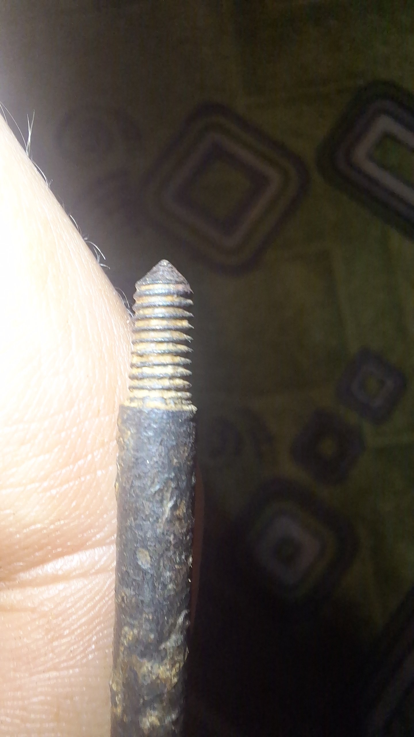

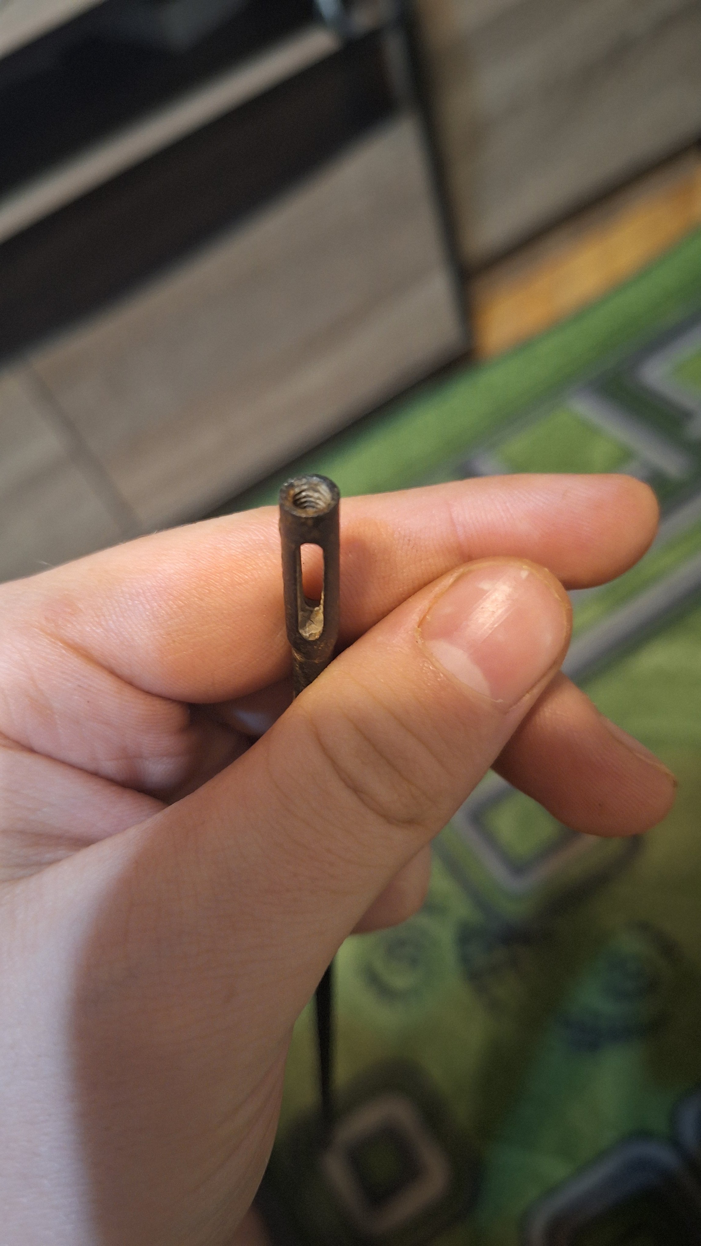

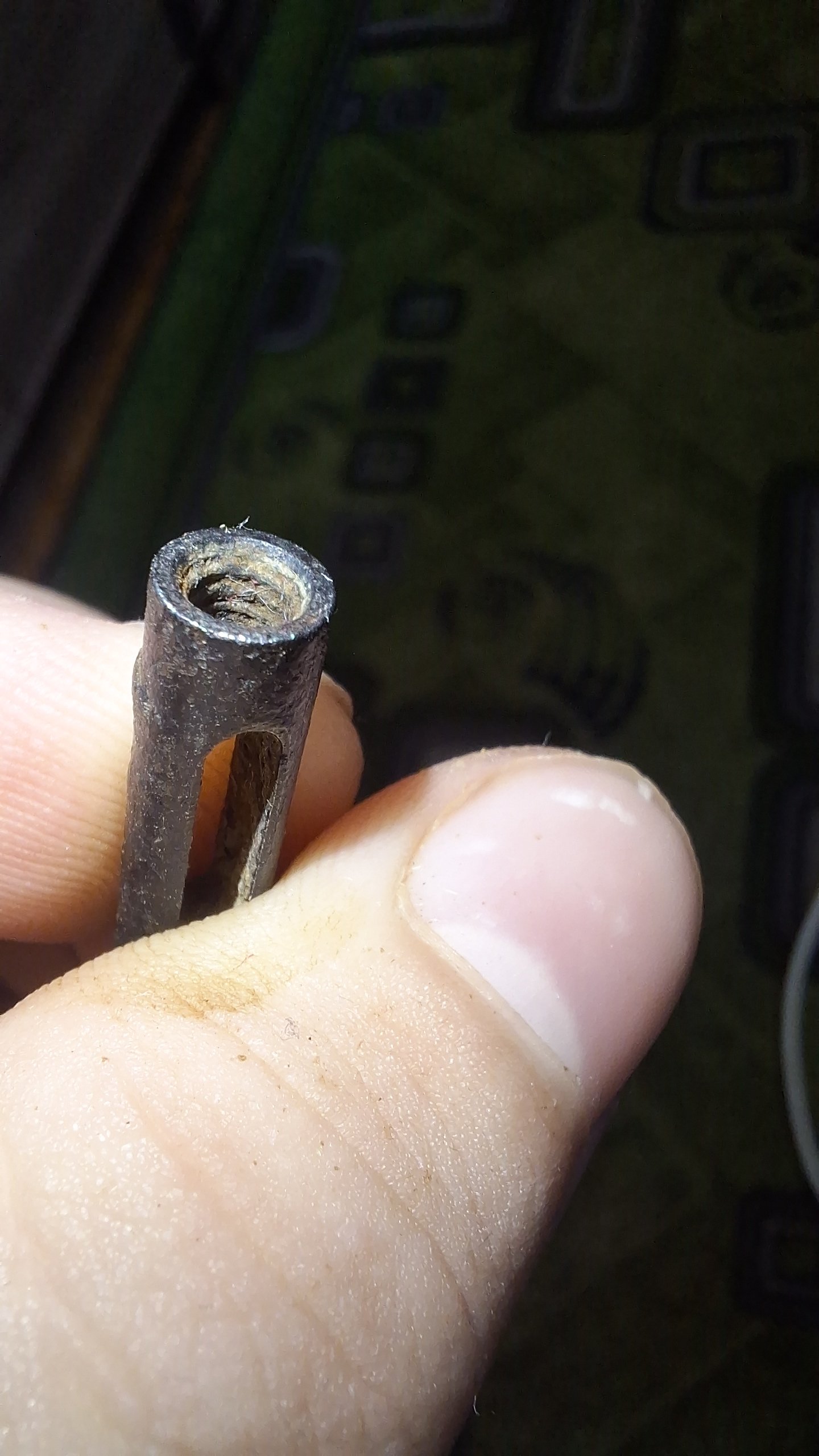

    Всіх вітаю можете підказати будьласка як правильно таку незначну ржу відчистити та почистити різьби з повагою
  10. Репликант
    Репликант Stabsfeldwebel
    106
    146
    1.038
    Латунною щіткою, або аналогічною насадкою на дремелі, в ідеалі - плашкою (лєркою).
    Останнє редагування: 11 лют 2025
  11. 1Schütze1
    13
    325
    Різьби також нею прочистяця?
  12. Репликант
    106
    146
    1.038
    Так, щіткою вздовж ниток різьби. Внутрішню різьбу - якщо не маєте метчика, то підходящим сучасним гвинтом прочистіть.

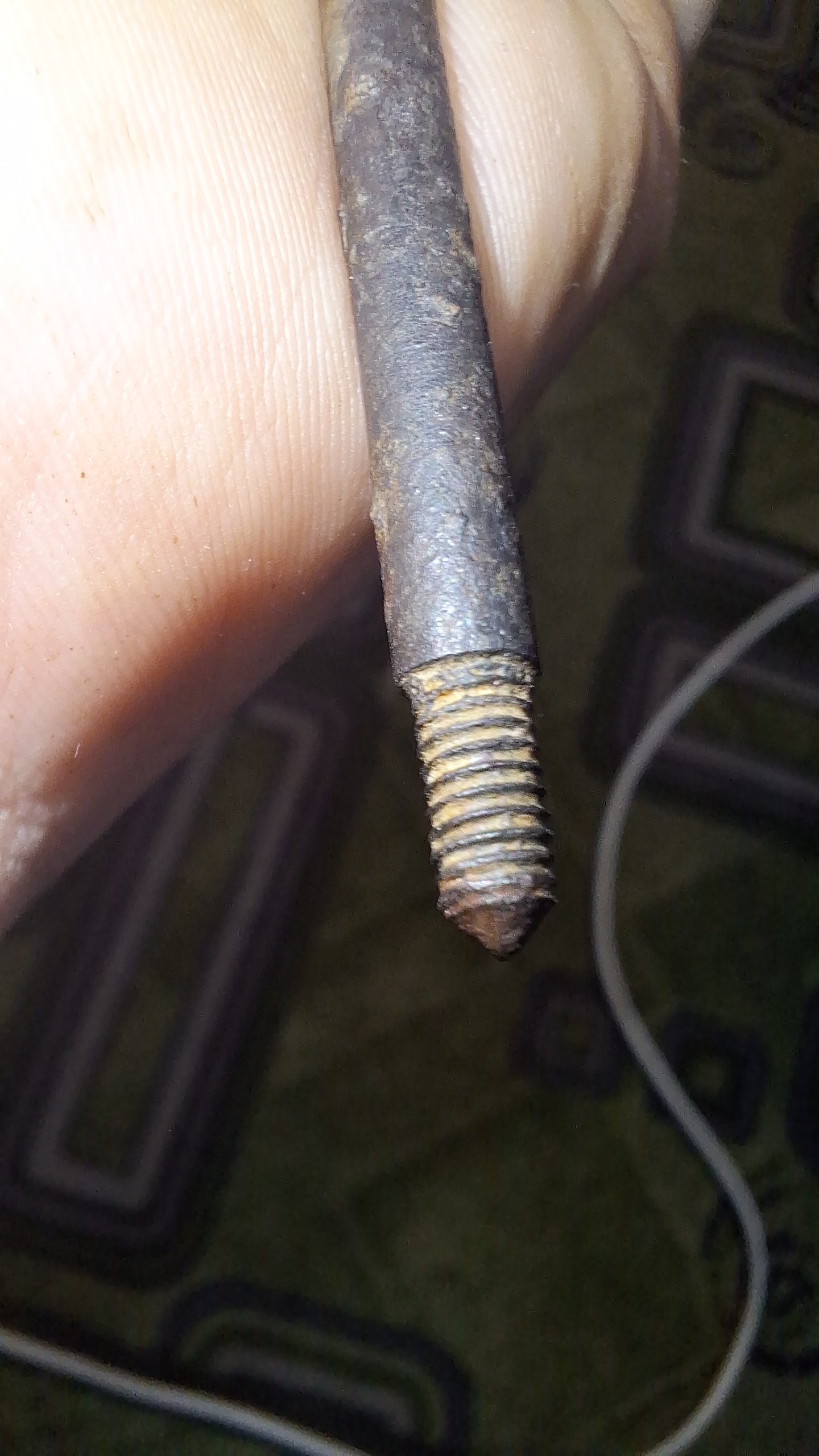

  13. 1Schütze1
    13
    325
    Буду пробувати предмет болотний ці ржавчина це якоби такі тверді нарости може зчистиця результат скину в тему дякую
    Репликант подобається це.
  14. 1Schütze1
    13
    325
    Латунна щітка не зчистила ті нарости вони схоже занадто тверді щоб вона їх взяла
  15. Репликант
    106
    146
    1.038
    Значить черга за екстремальними методами - електроліз або оцет.
    663 та 1Schütze1 подобається це.
  16. 1Schütze1
    13
    325
    Може спробувати для початка обережно ножиком якимось старим зачистити нарости
  17. 1Schütze1
    13
    325
    Спробував воно то їх розкришує ці нарости але так колупати це пару днів в оцит чи якісь кислоти боюсь кидати так як думаю різьбам нашкоде
  18. mays2012
    mays2012 Stabsfeldwebel
    558
    Різьба там мабудь не метрична?
    Чистив резьбу наружну доволі велику, вроді М 30, ще й з мілким шагом. Плашку таку знайти неріально, тим більш на один раз.
    Брав трикутний надфіль і ним пропилював обережно, щоб не пиляти саму деталь, а потім метчик з таким щагом, і ним, як шабером проходив по колу, робота вимагає терпіння та часу, але прочистив.
    Оцет та інші кислоти цо дадуть не скажу, електроліз по різьбі чистить, але не ідеально, після нього необхідно щіткою дочищати.
    Є ще варіант. Взяти ножовочне полотно та на наждаку зуби на полотні з двох боків під кутом сточити, зробити їх не плоскими, а трикутними і цим полотном прочистити різьбу, тільки саме тіло не пиляти.
  19. 1Schütze1
    13
    325
    То для початку можна спробувати електроліз? Якщо він нічого не зіпсує як ви кажете
  20. mays2012
    558
    Електроліз вода + сода нічого не зіпсує, тільки + та - чіпляти правильно. Електроліз розрихляє ржу та інші нарости на деталі, саму деталь не чіпає.

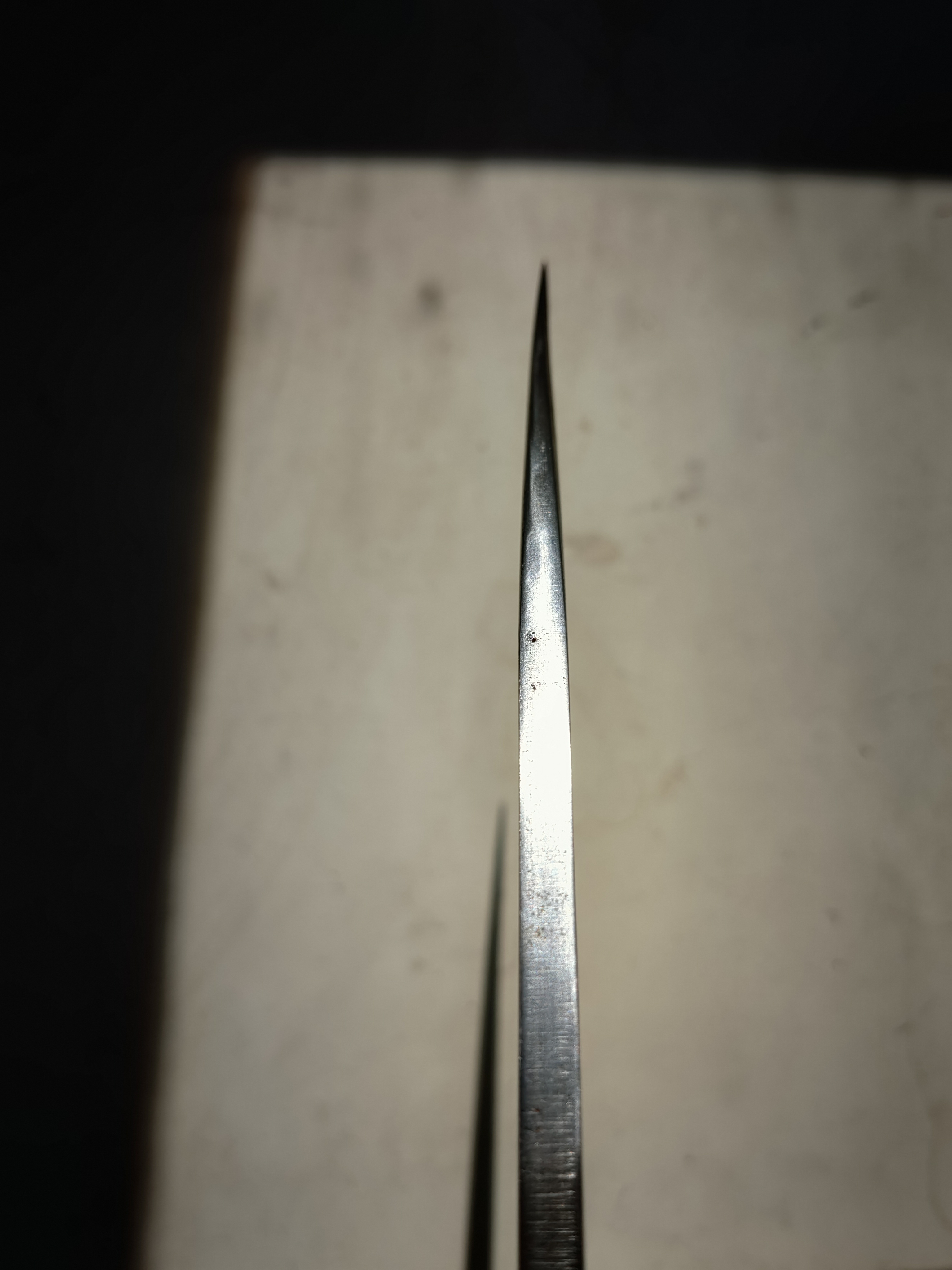

    Всем привет.
    Хочу попросить совета по своей беде с маузеровским штык-ножом, а именно погнутое лезвие ближе к кончику.
    Что я только не пробовал, и в тисках аккуратно пытался выровнять, и на столе весом прижимал, пытаясь рукой выровнять и последнее - простукивал бронзовым молотком на наковальне - всё без толку.
    Как еще можно попытаться его выровнять ?
    Спасибо.
  23. Репликант
    106
    146
    1.038
    Сильнее гните. Зажмите в тисках через деревянные проставки.
  24. valerka
    valerka General-major
    28
    42
    6.140
    Україна. Кропивницький
    А не лопне?
    Я б нагрів,хоча слід може залишитися але це краще чим зламаний кінчик.
    Репликант та Otryta подобається це.
  25. Unlife
    Unlife Schütze
    69
    Болгария
    Боюсь что может сломаться
    Я сейчас нагрел газом до 200 примерно, пробовал проковать еще раз молотком - толку 0
    Продел лезвие через пропил в деревяхе и отгибал чуть чуть в другую сторону - тоже не помогло
    Хз что уже сделать, чтобы выровнять и не сломать
    valerka подобається це.
  26. valerka
    28
    42
    6.140
    Якщо прогріти до червоного, то повинен гнутися.
