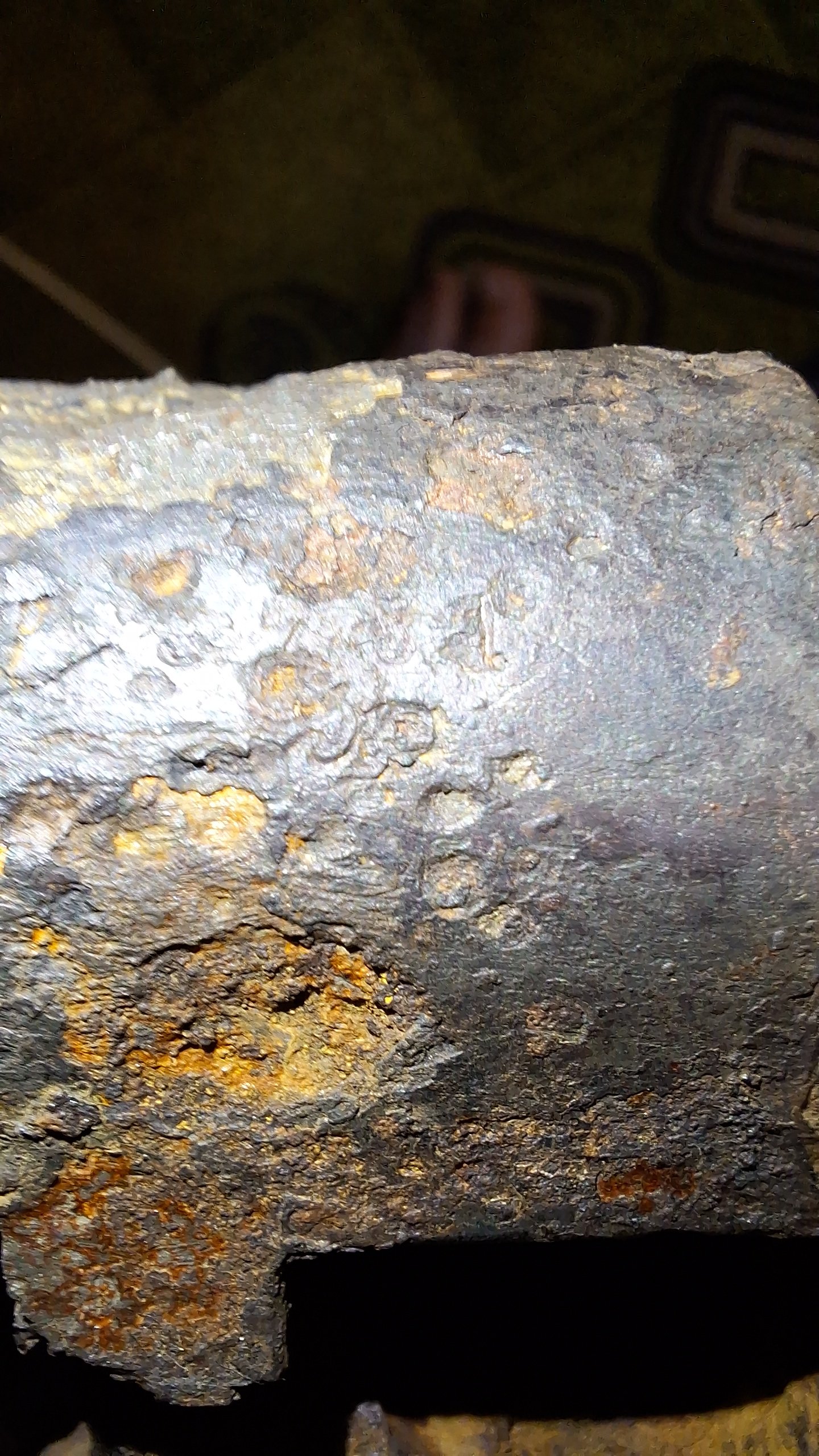

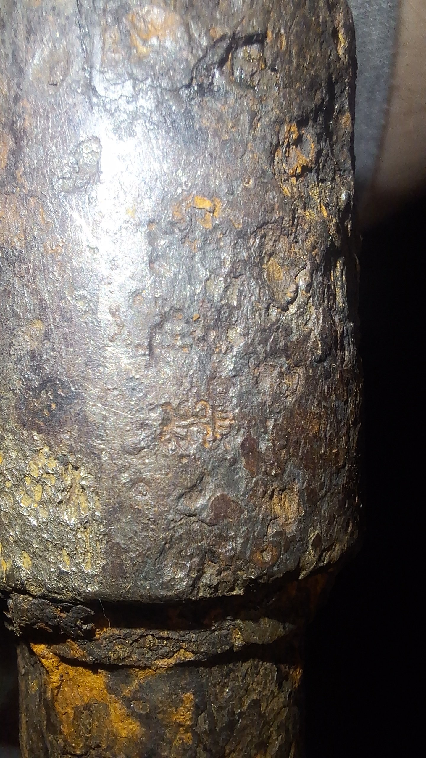

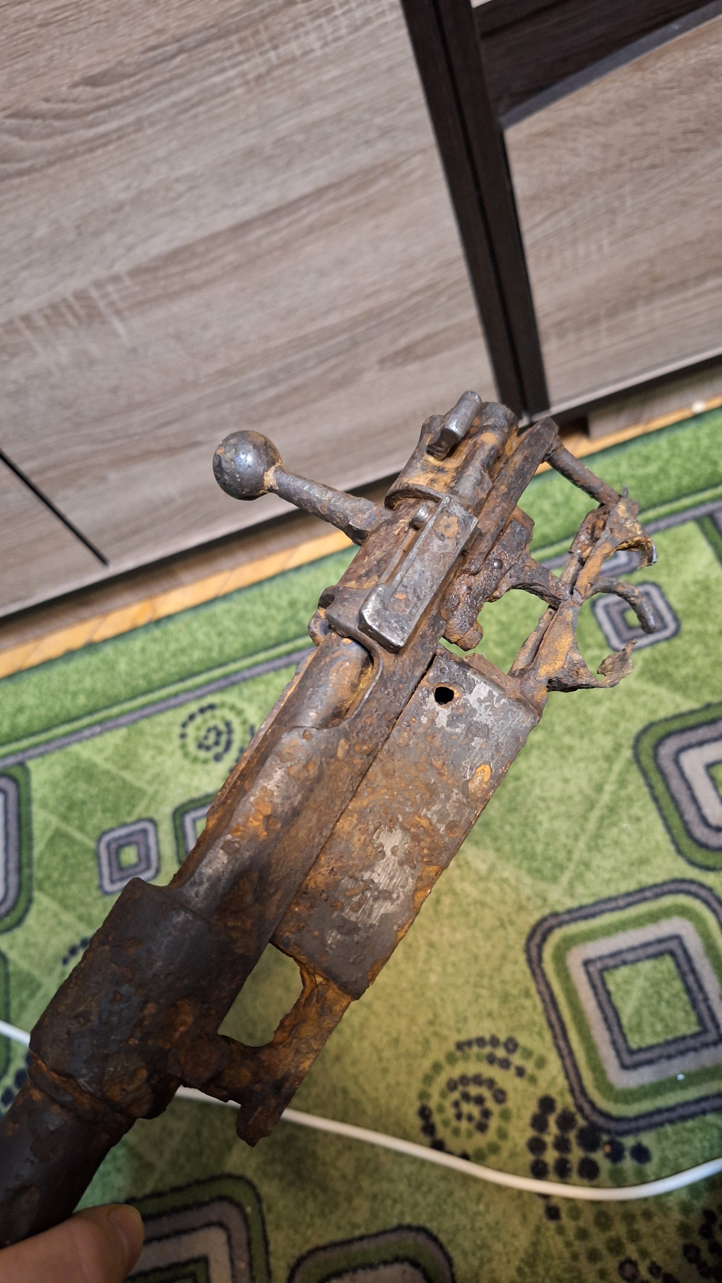

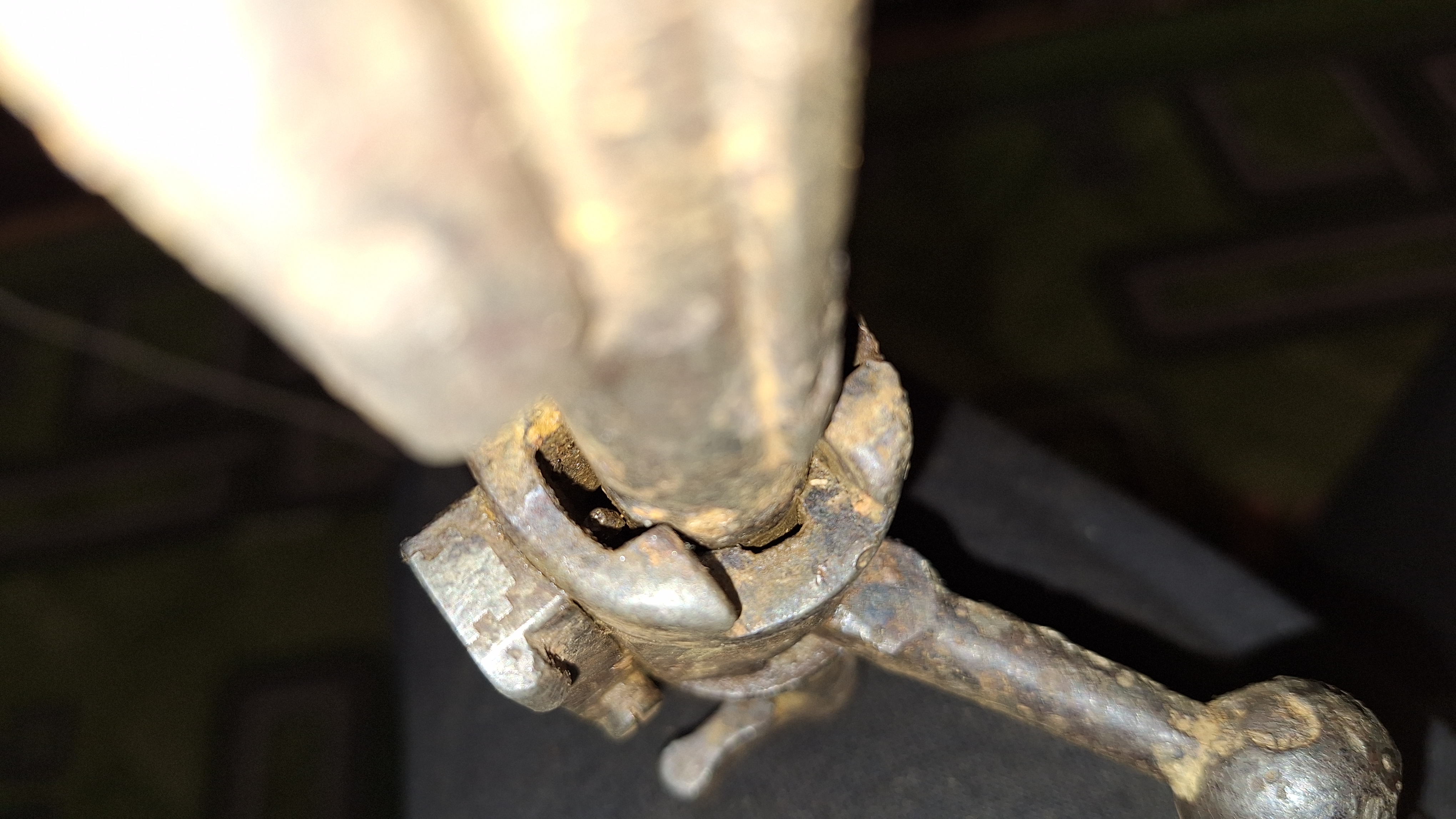

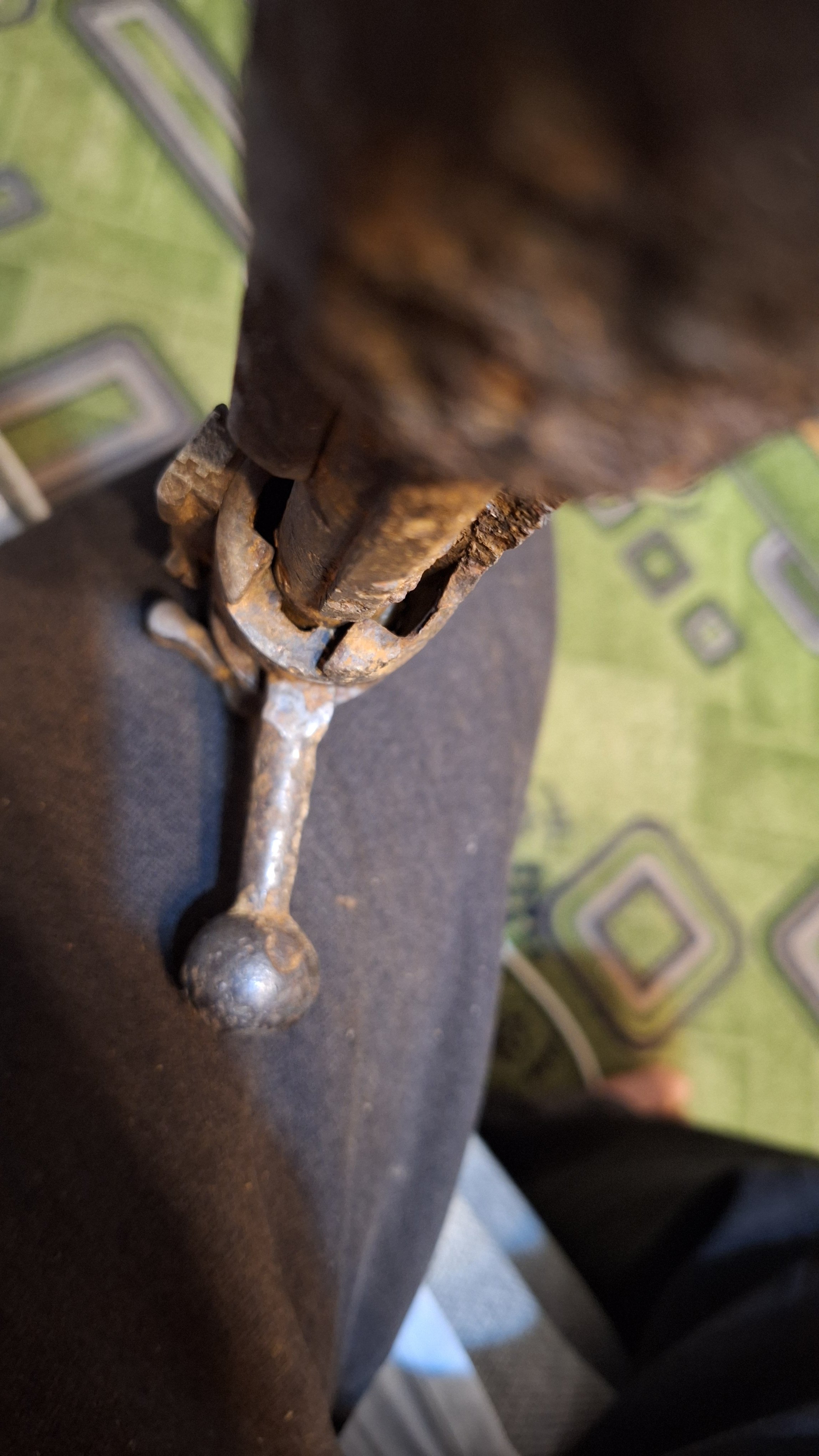

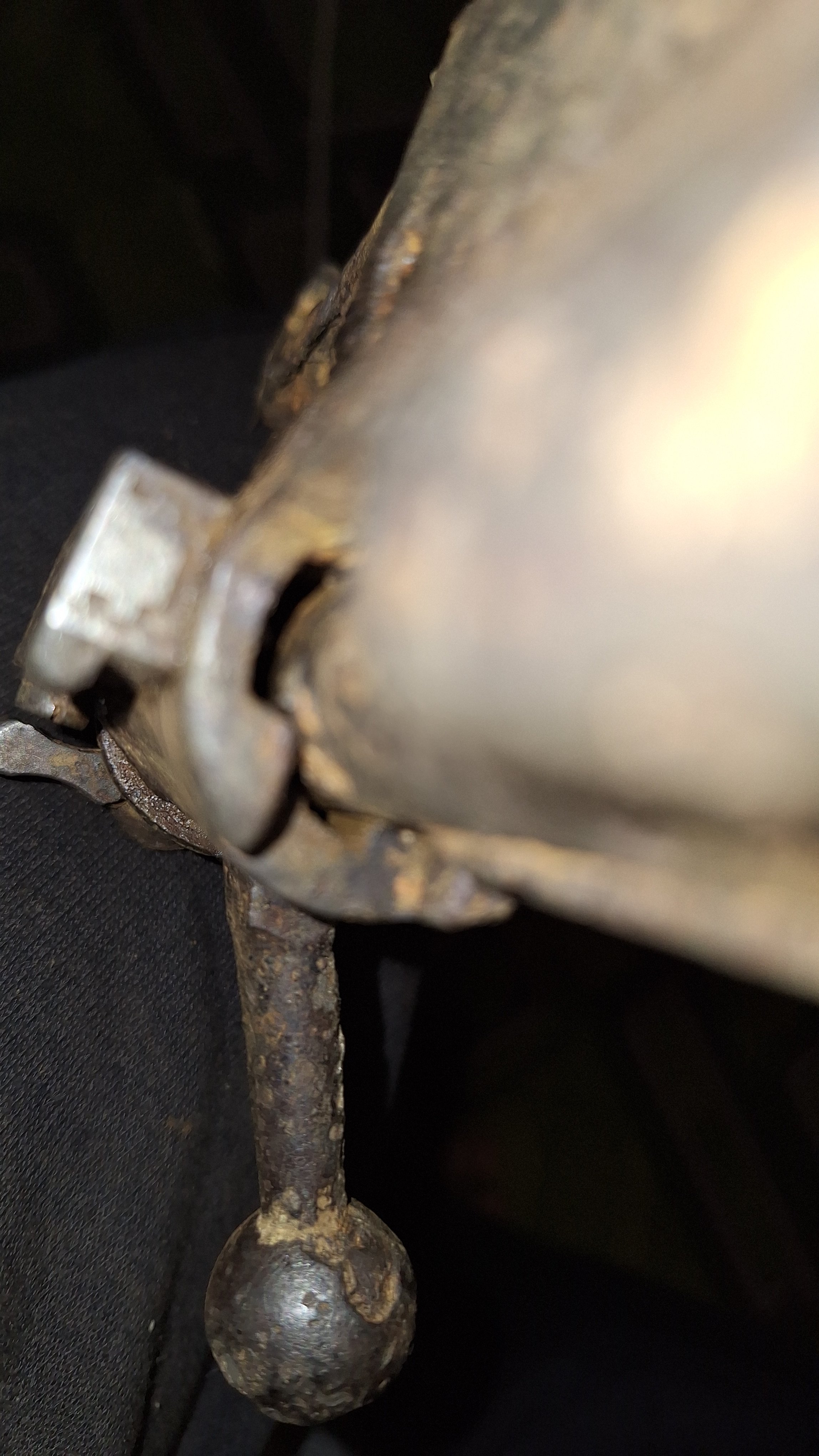

    Все що по клеймам на ресиверу там ще є знизу але не зможу сфотографуваати

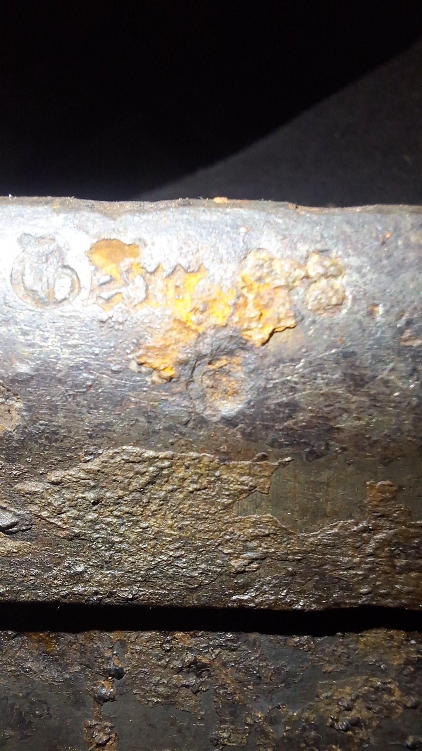

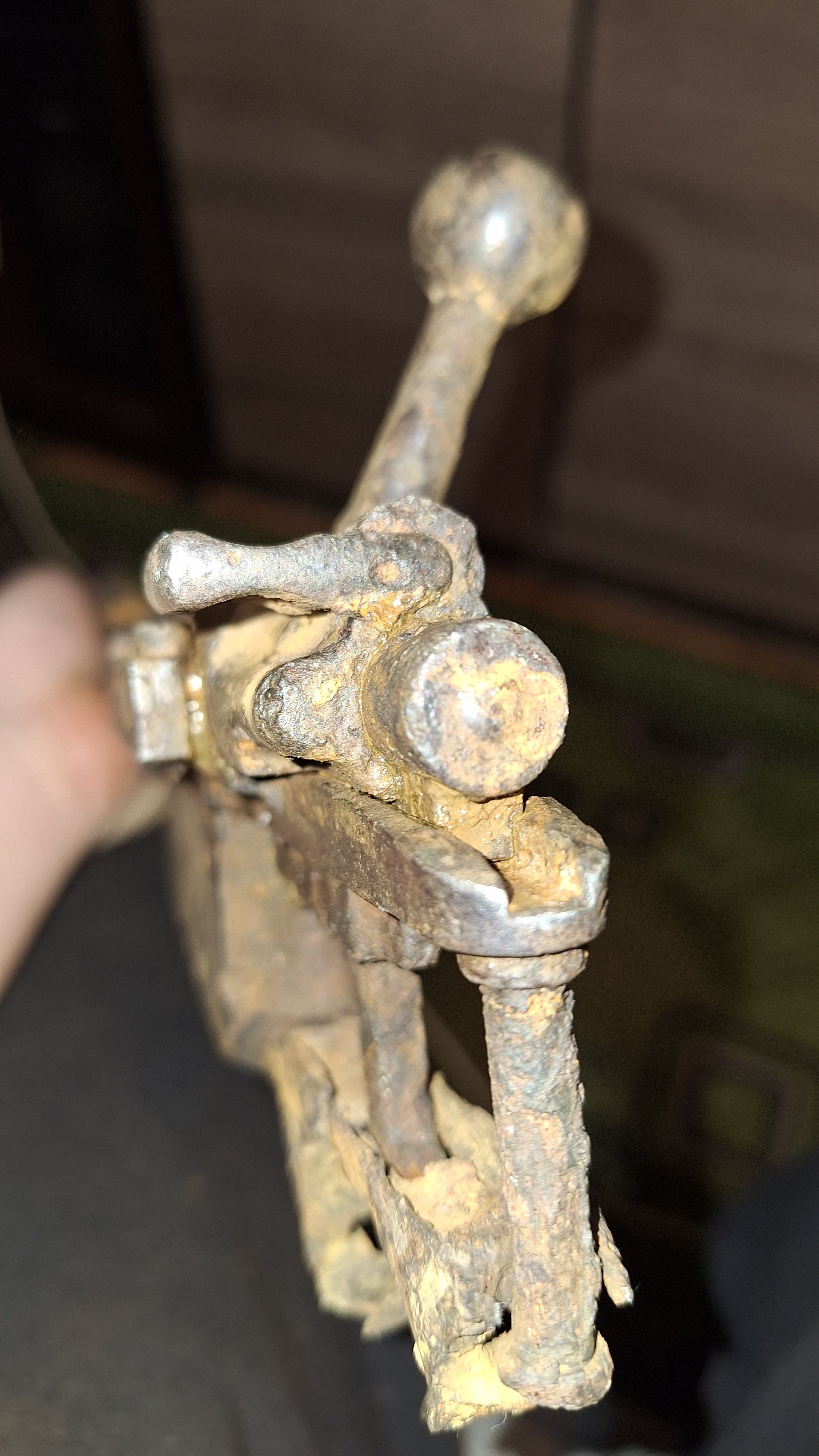

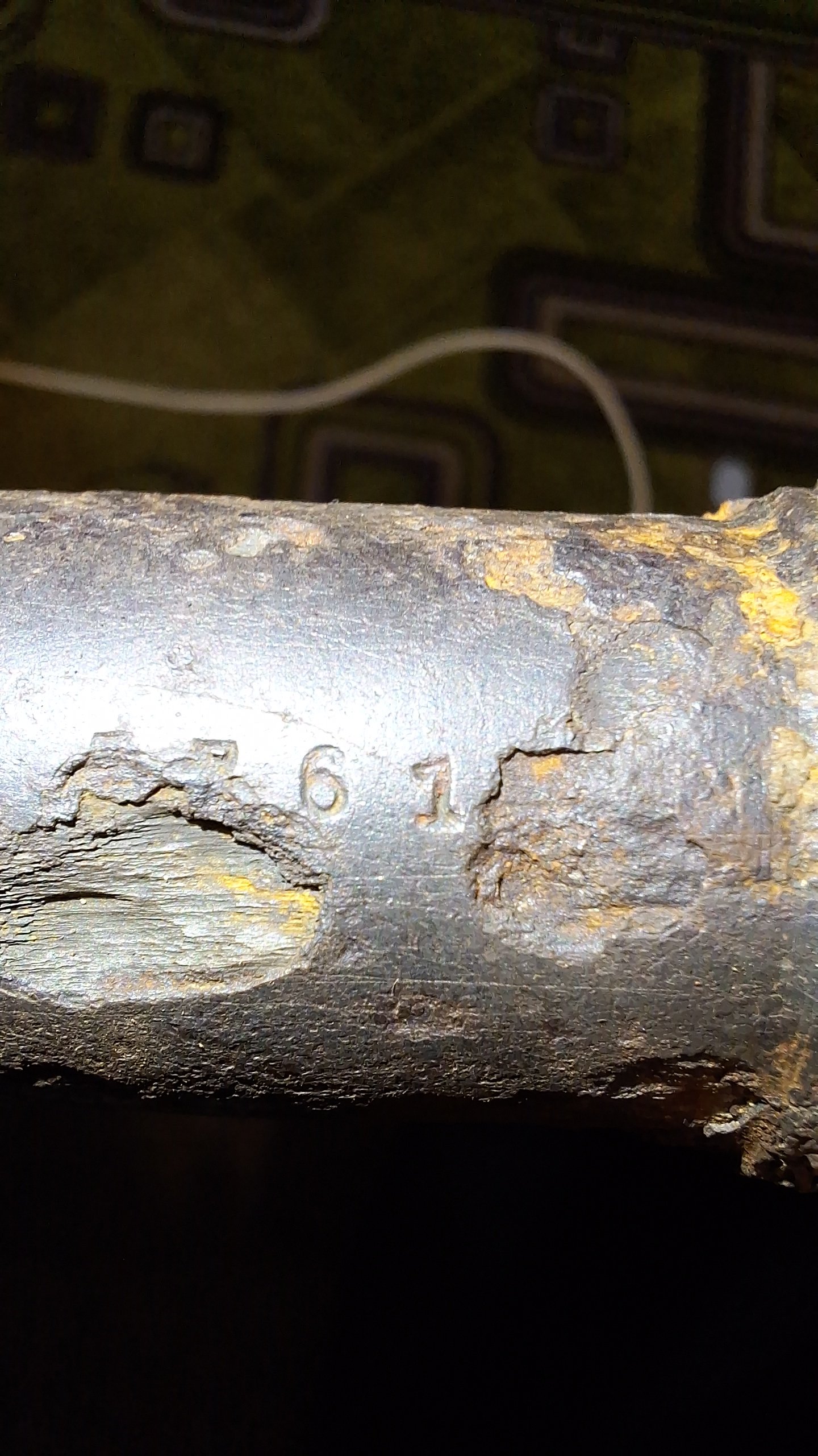

    Перше фото проглядаєця номер ресивера інші фото це всі щілі шо зміг сфотографувати

    если вы хотите сохранить клейма то просто ничего не делайте а законсервируйте металл, у меня было такое даже лучше вашего во крат и тоже гевер почистил и все ушло , остался просто чистый ресивер с раковинами, при чистке метал отходит, и даже то что вы видите клеймо а под ним уже раковина

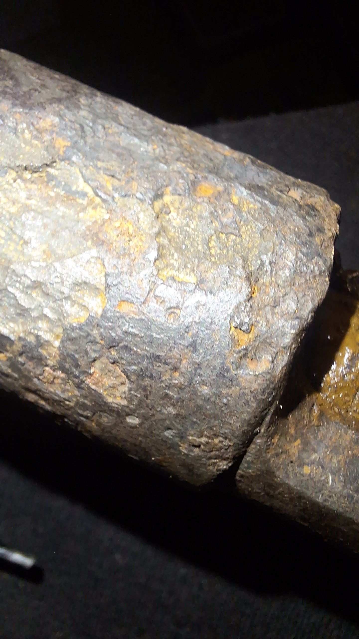

    В мене стан нагадує якесь пересохше болото вже таке мені траплялось місцями металл проїбуло дуже сильно до глибочезних краторів а місцями навіть немає ржі глаткий металл який місцями навіть блистить якось так клецма я звісно зберегти хочу але розібрати його точно треба

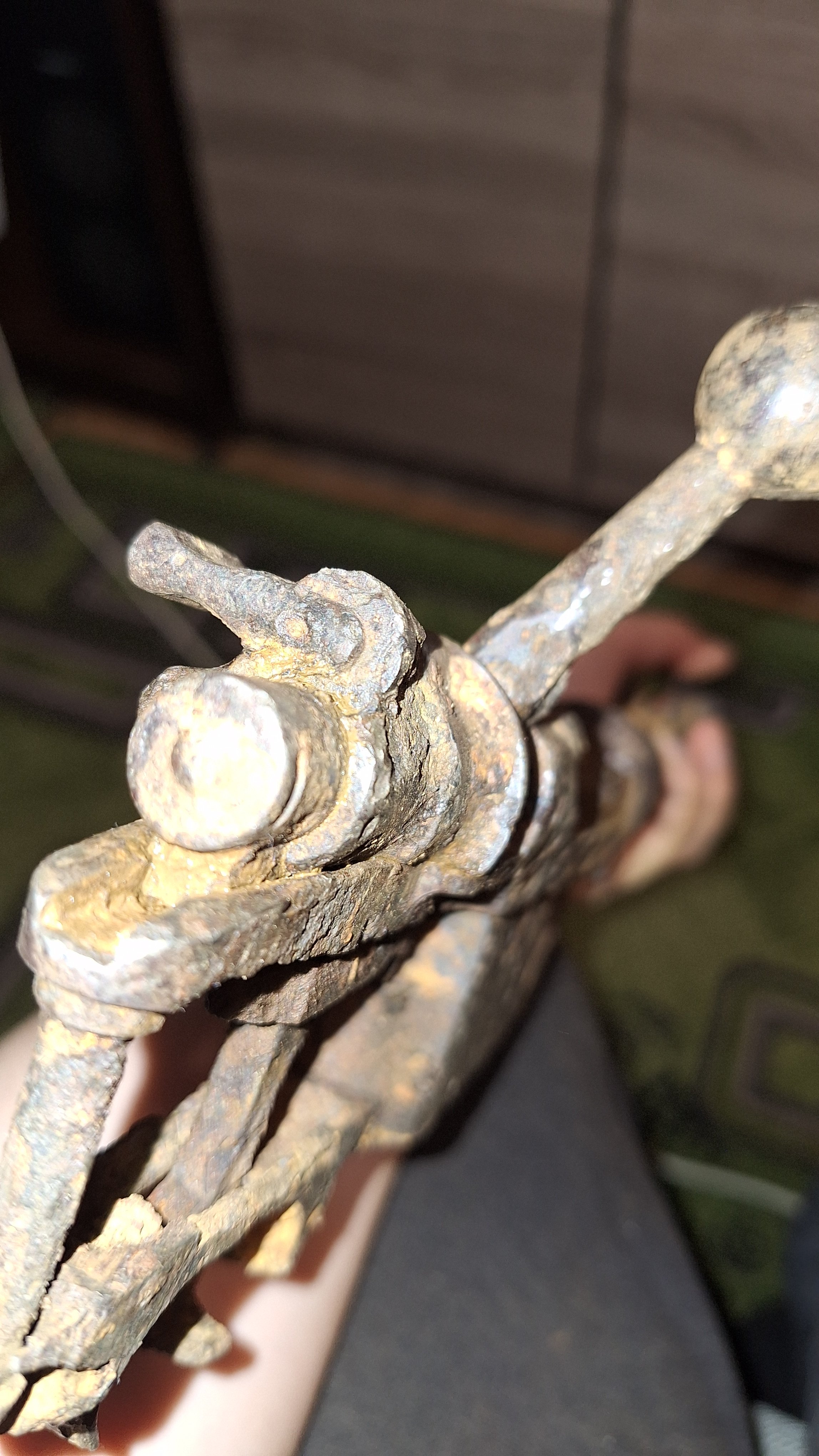

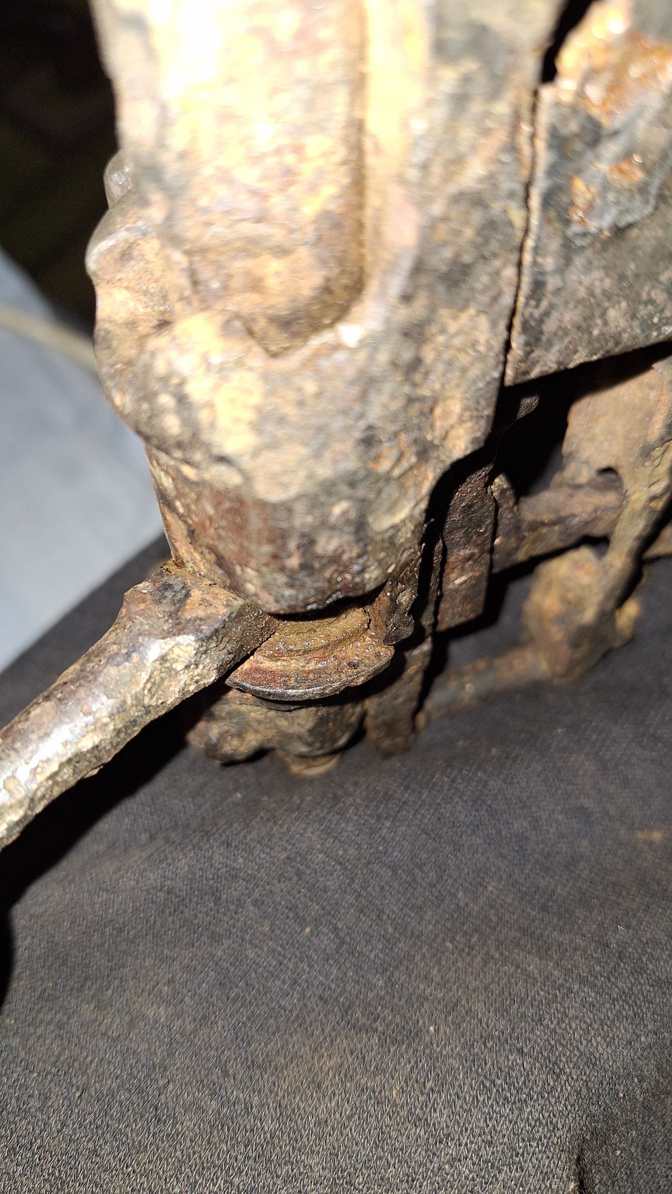

    Наприклад тут відсічка зовсім не заржавіла як нова навіть блистить

    тогда керосин на недельку, вытащили и щеточкой зубной или медной тупо легоньго начинаем чистить без фанатизма , затем деревяной оглоблей или кияноской обстукиваем все по корпусу и снова на пару суток в керосин.

    в вашем случае не надо греть, если нагреете то вся ржа отлетит и останется метал а у вас клейма так рас на ржавом металле. выбирать вам.

    Тоді не буду гріти як я розумію в мене саме живе клеймо на ресивері це Gew.98 спочатку воно взагалі було під наростом я його зняв і воно проявилось і ще на стволу є майже цілий номер агрегата але дві перші цифри на половину розїло хтось може оприділити його повний номер?

    Иногда помогает оставить предмет на недельку в тёплом, сухом месте, потом хорошо обстучать. Ржавчина как бы пересыхает и хорошо отходит. Часто помогал такой способ.
