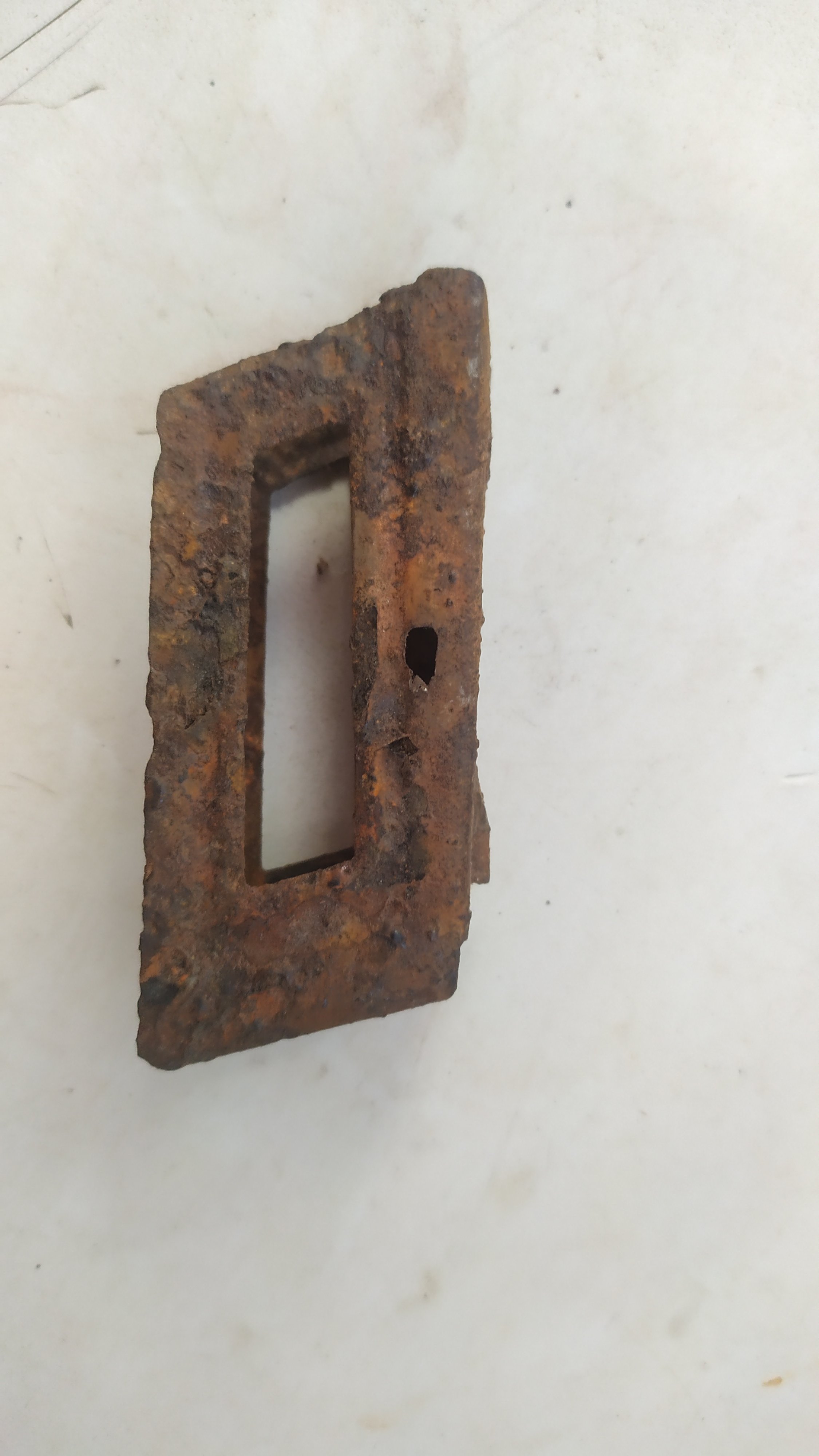

    Специально для этой темы сделал показательный эксперемент очистки железа от окаменелой ржи и соли минералов. В качестве подопытнова выступает пачка обоймы Манлихера М -95, эта пачка покрыта окаменелой ржой и еще чемто, ради пробы варил ее в кастрюле с содой и солью пять часов, эфект ноль. многие пишут чем чистить, способов милион, а нужный только один и то тот который ты выбирешь сам .Вобщем цель эксперемента ясна пострадавшего тоже все знают а пытать будем его банальым уксусом с солью и фиксировалось все на фото, вот только фотки на комп перекину и вылажу сразу до и во время и посля финиша. Как говорится наглядный пример. Выводы из этого эксперемента. разница что без соли не очень большая, весь эксперемент занял полтора суток. каменные соли его сошли полностью и осталось чисто сито. не думаю чтоб если я делал электролизом было бы лучше, пачка уже была как говорится тю тю , насчет жрет метал уксус с солью или нет это скорее всего что да если держать долго деталь там.Для крупных деталей типа ресиверы и тому подобное я бы не стал, есть уйма других вариантов а мелочь пробовать можно

    Начало IMG_20250110_093649.jpg IMG_20250110_093659.jpg IMG_20250110_093708.jpg IMG_20250110_093720.jpg

    Я бы добавил, что уксус, как и любая кислота жрет больше высоко углеродистую сталь (пружины, клинки), обойма, думаю, также не из мягкой стали, поэтому долгое держание немного подъедает металл. Поэтому надо периодически доставать и счищать то, что ещё висит и не отвалилось. Но уксус безопаснее лимонной кислоты.

    С утра поставил вечером уже зубной щеточкой прочищал, утречком на следующие сутки снова щеточкой и финал после обеда щеточкой. суть не в том кто как ест, а в том как убрать камень окислы, я брал трубки разных производителей убитых в хлам в нутри, и после работы над ними я возвращал нитки, на есть трубки в которых смазка закоксовалась при нагреве или еще чего вот тут я и ищу способы их растворения
