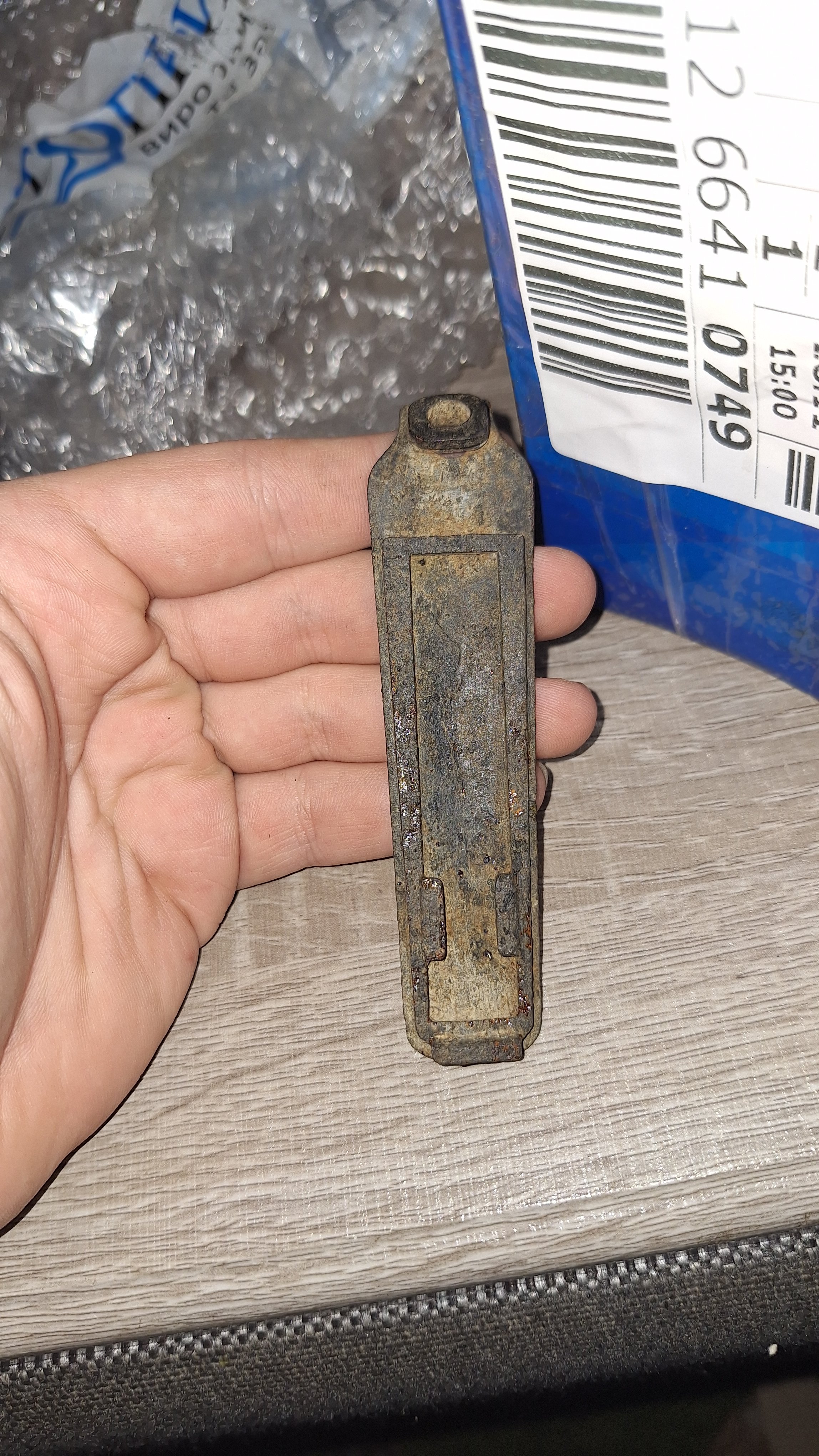

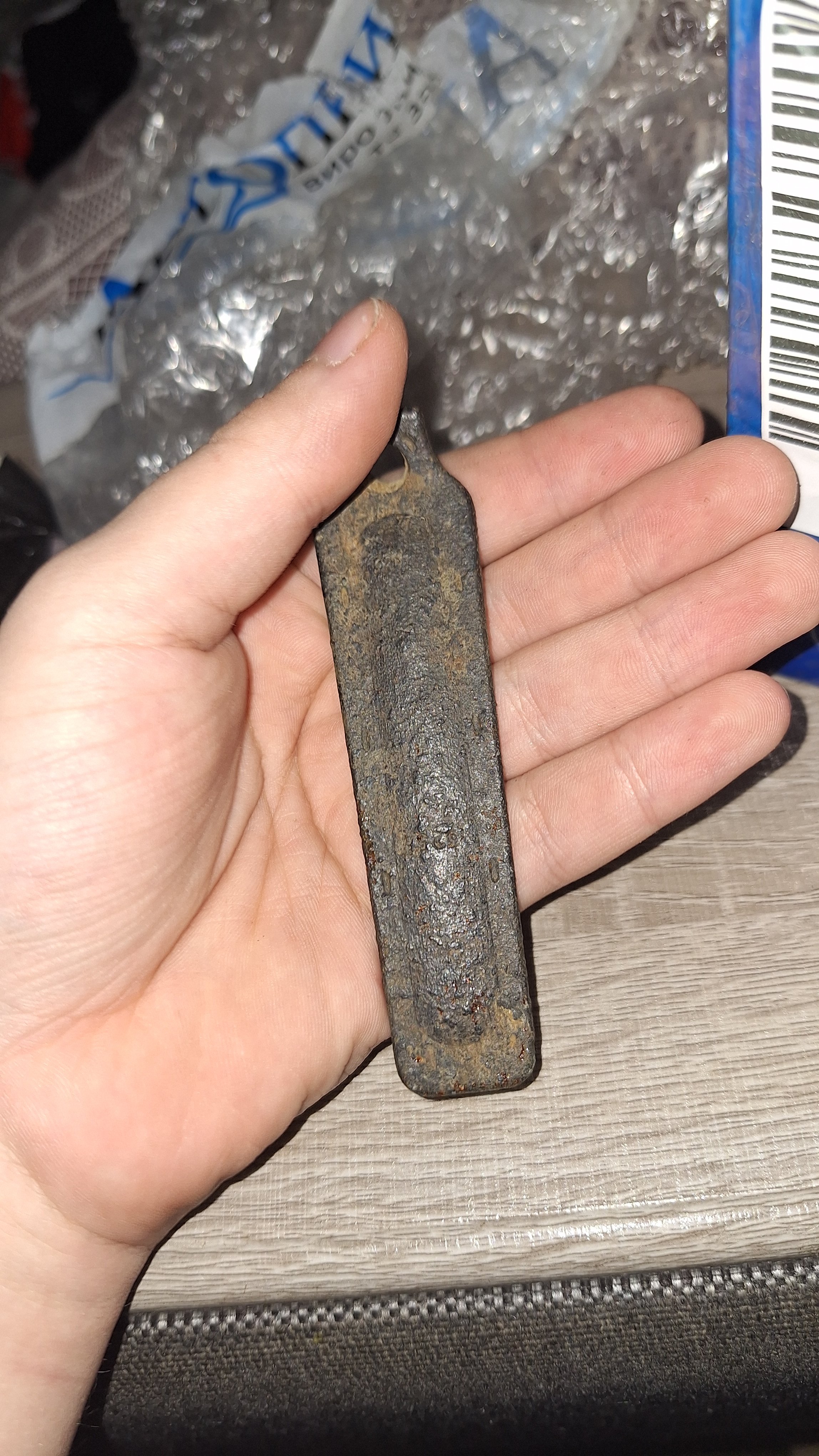

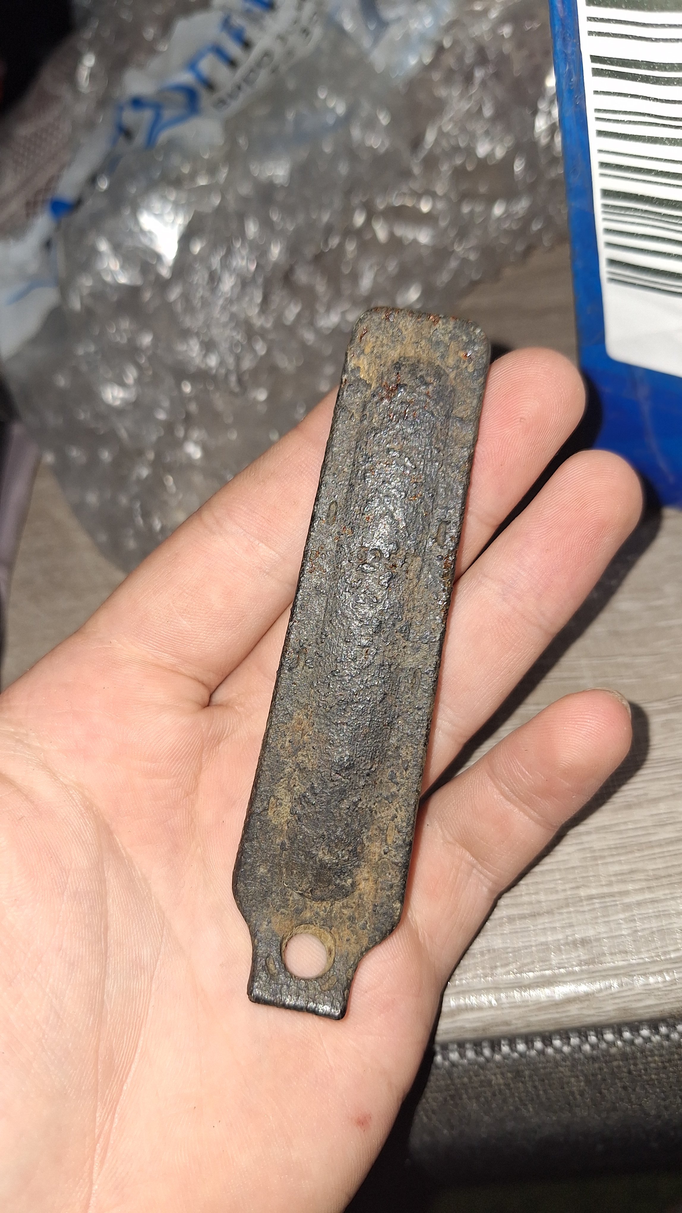

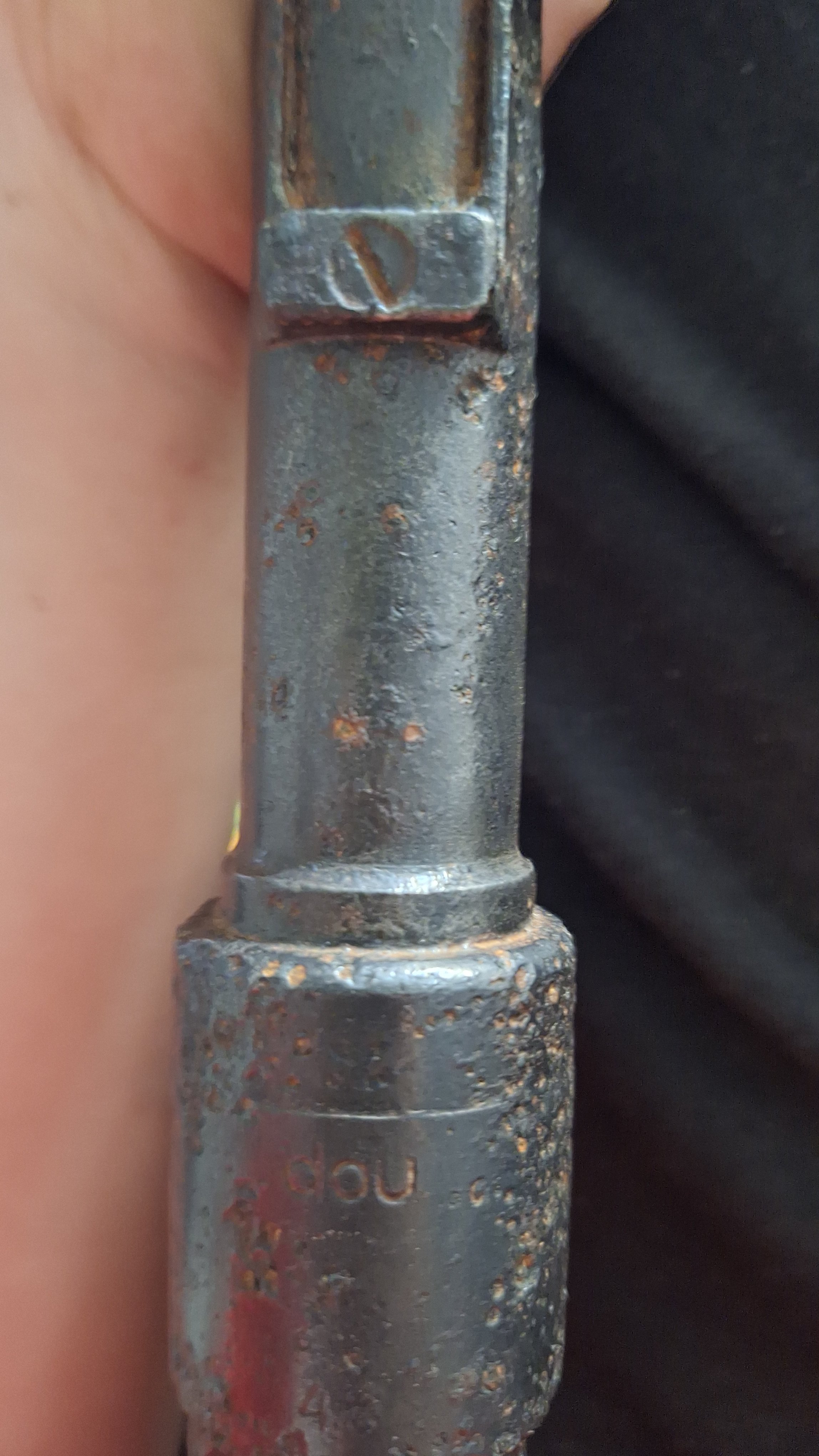

    Всіх вітаю підкажіть будьласка чим краще чистити ось цю кришку уксусом лимонкою чи електролізом? З повагрю

    Самый щадящий это электролиз, уксус и лимонка жрут метал прям мама не горюй, правда я опускал на сутки а уксус и балее и все равно метал становится шершавым, у вас крышка магазинной коробки от маузера 98к позднего образца она штампованая , поокуратней с ней хотя на вид она ничего себе.

    Болотна є номер 3257 хочу зняти нарости так щоб залишилось клецмо одним словом окуратно почистити якщо з'їсть металл уксус та лимонка то краще не буду в них кришка всеж така нібито не часта а стан гарний

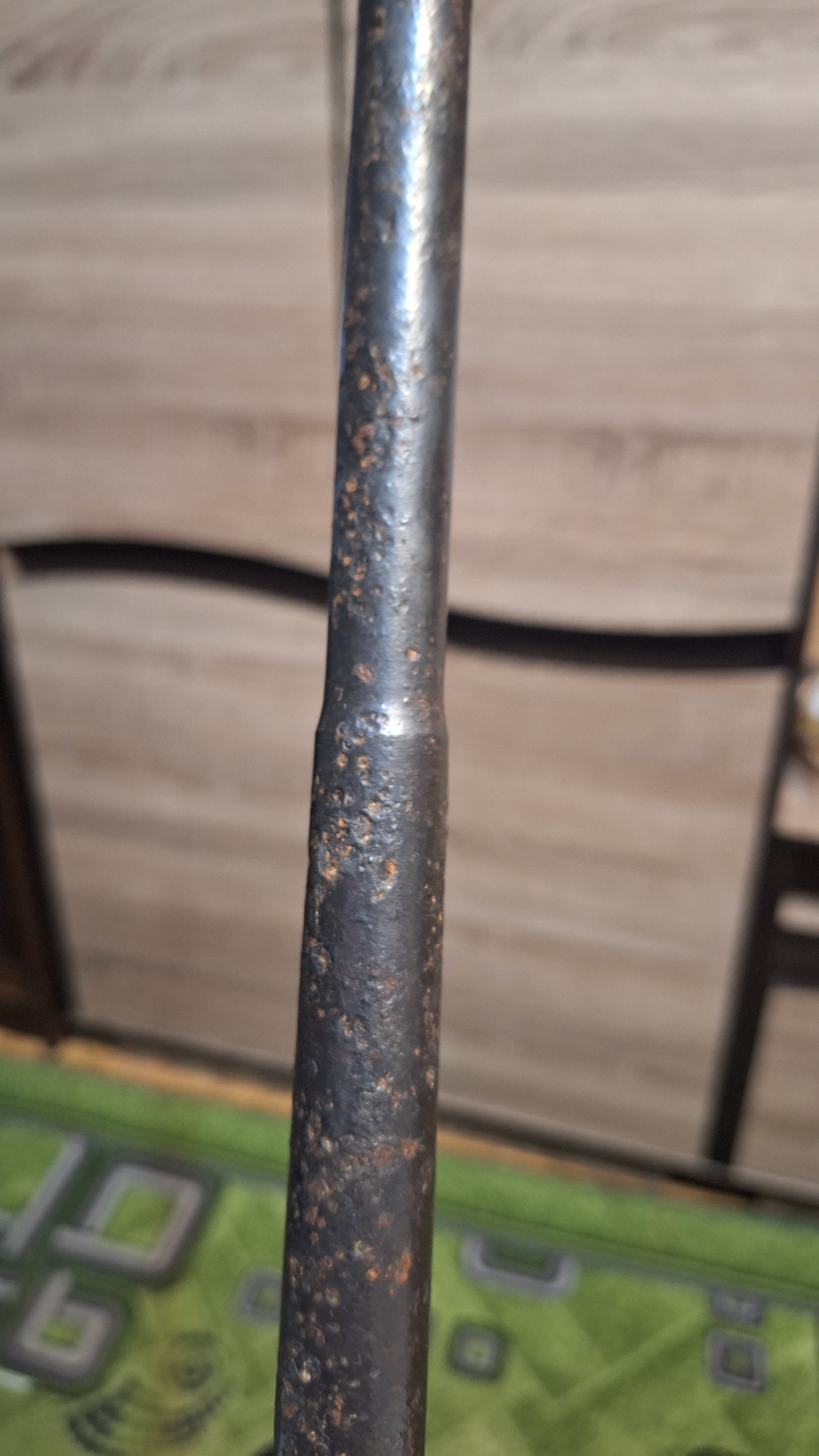

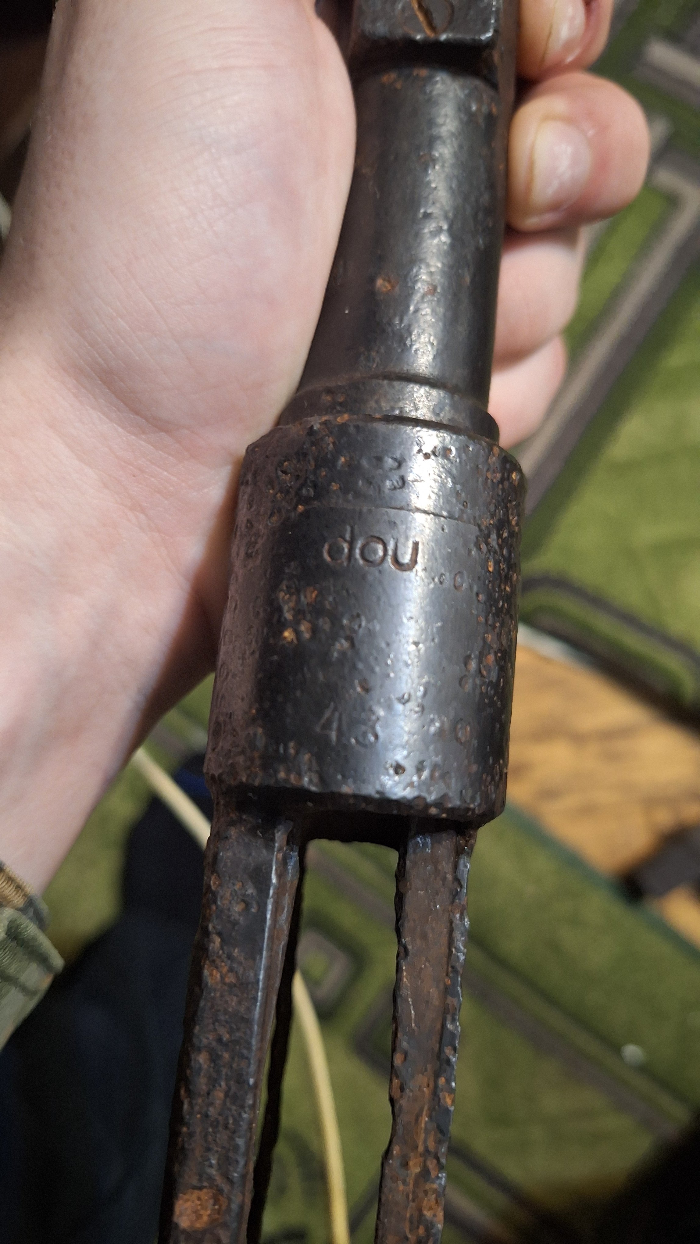

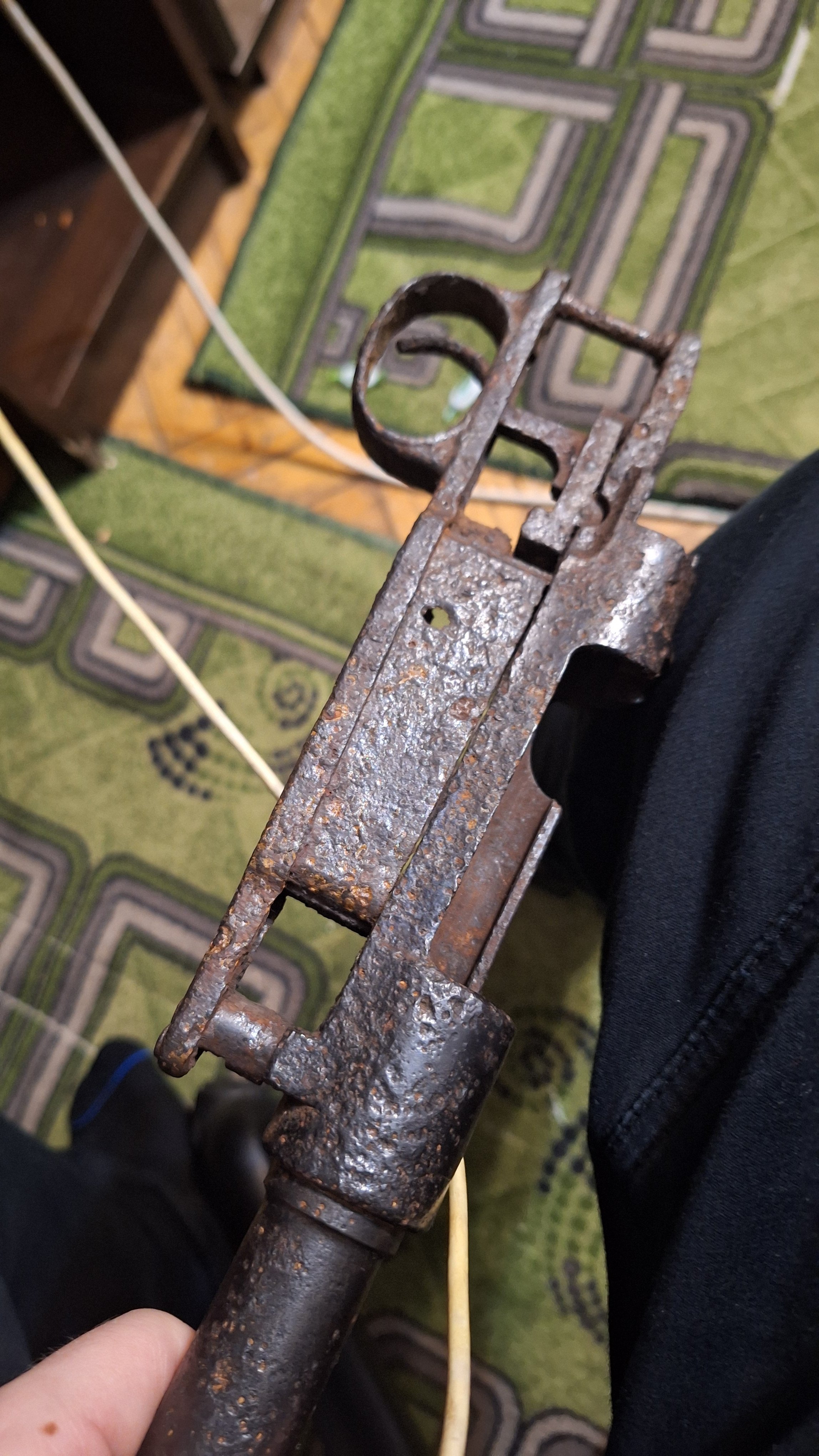

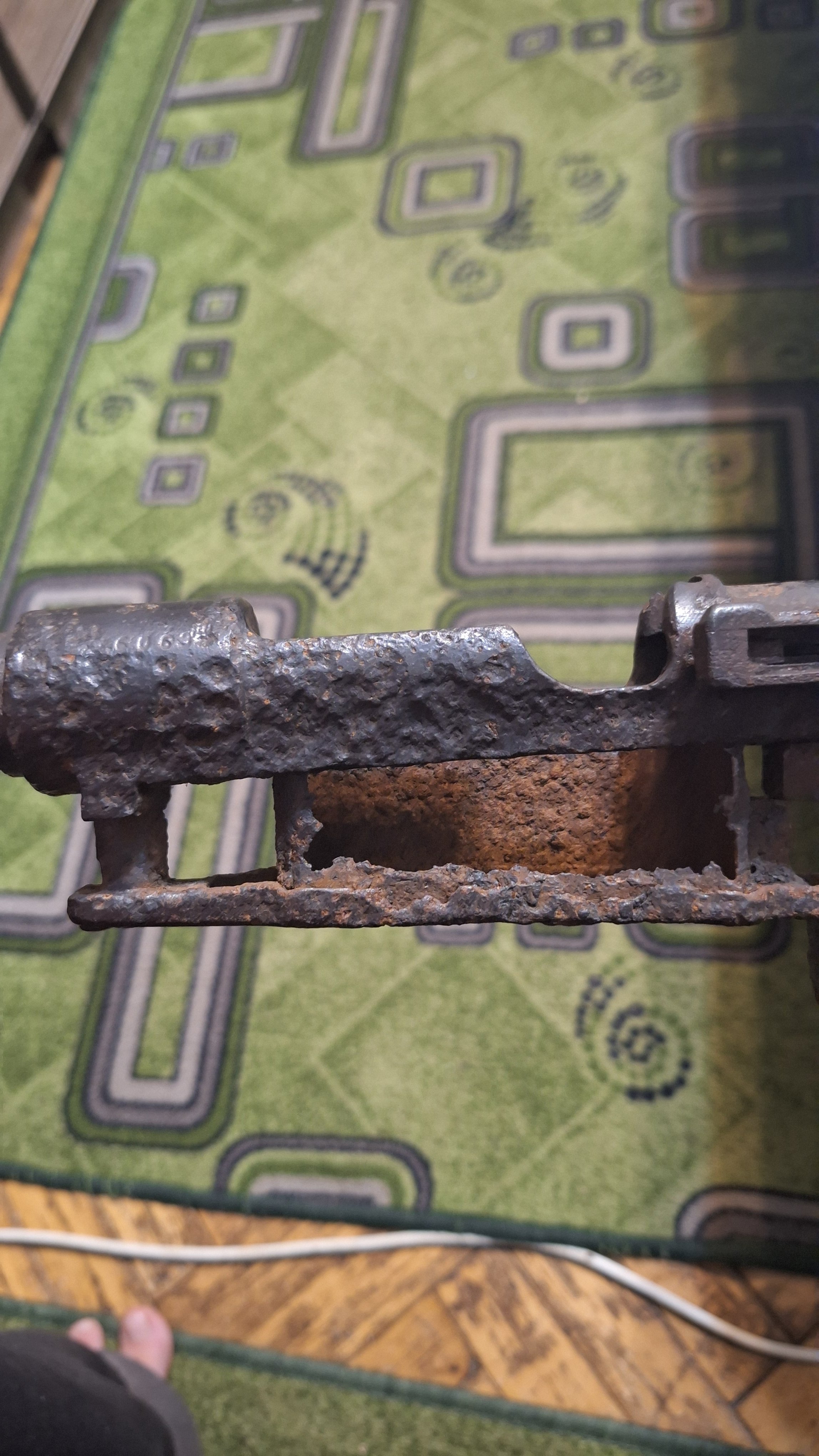

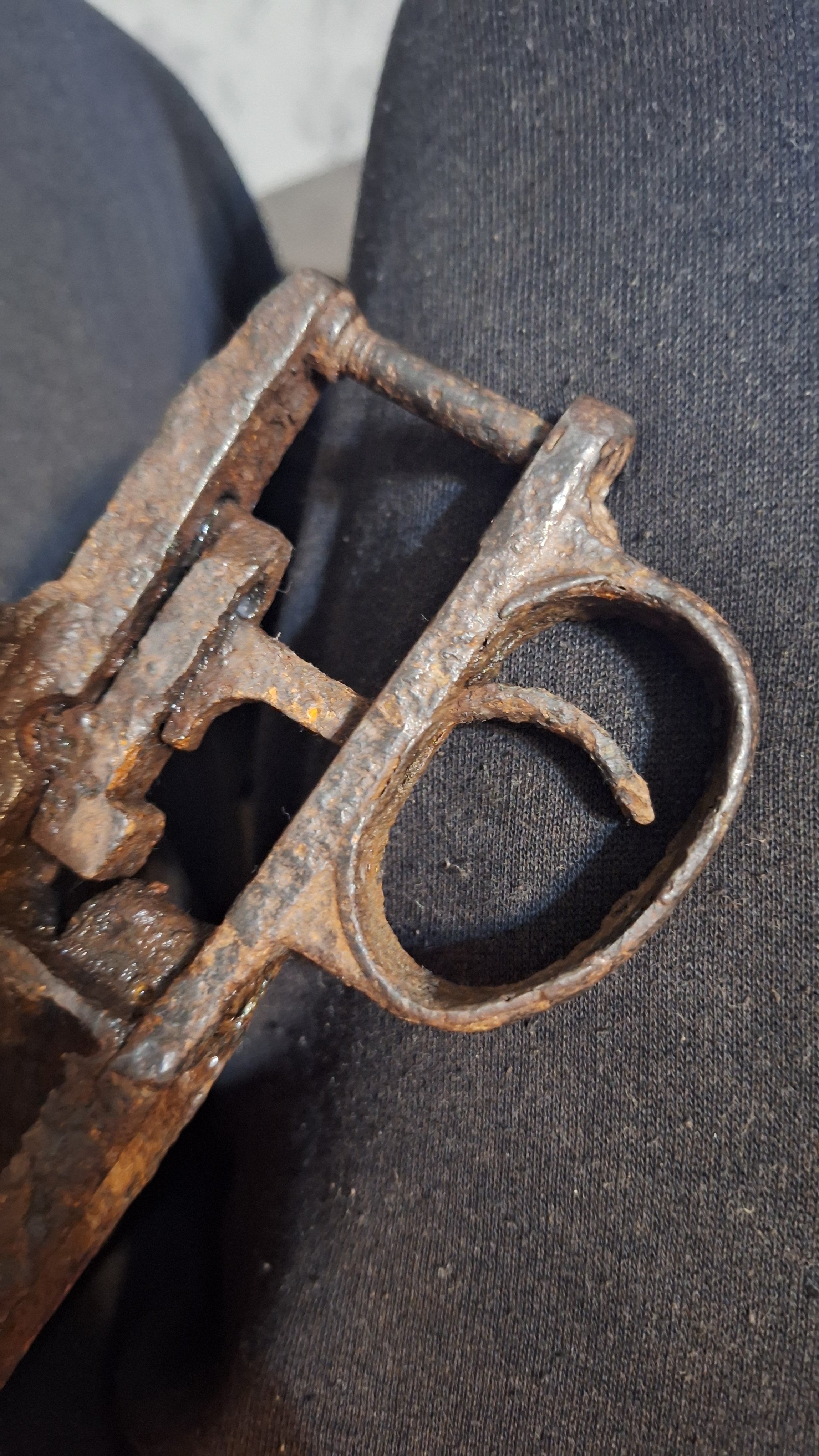

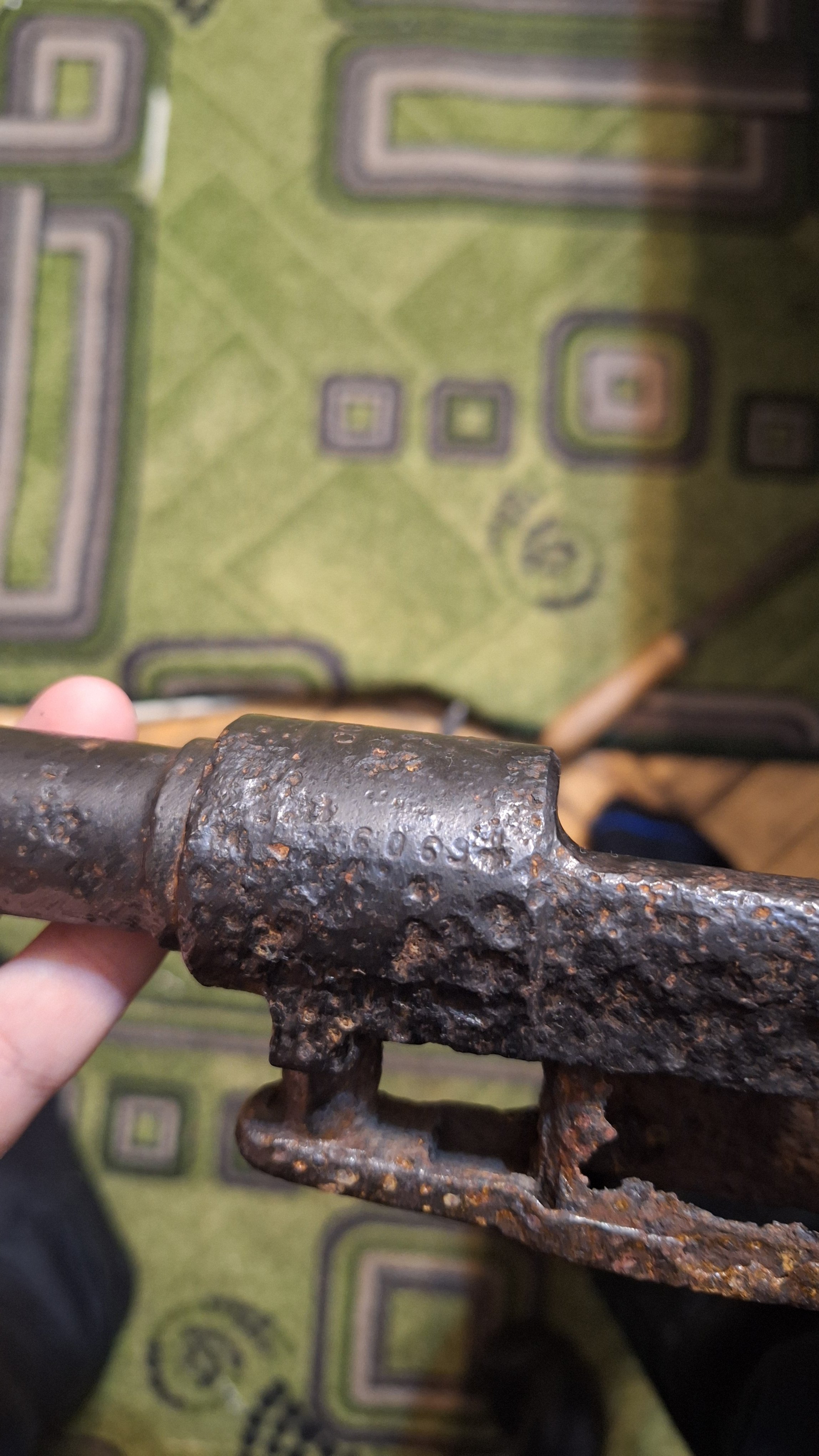

    Ось воно

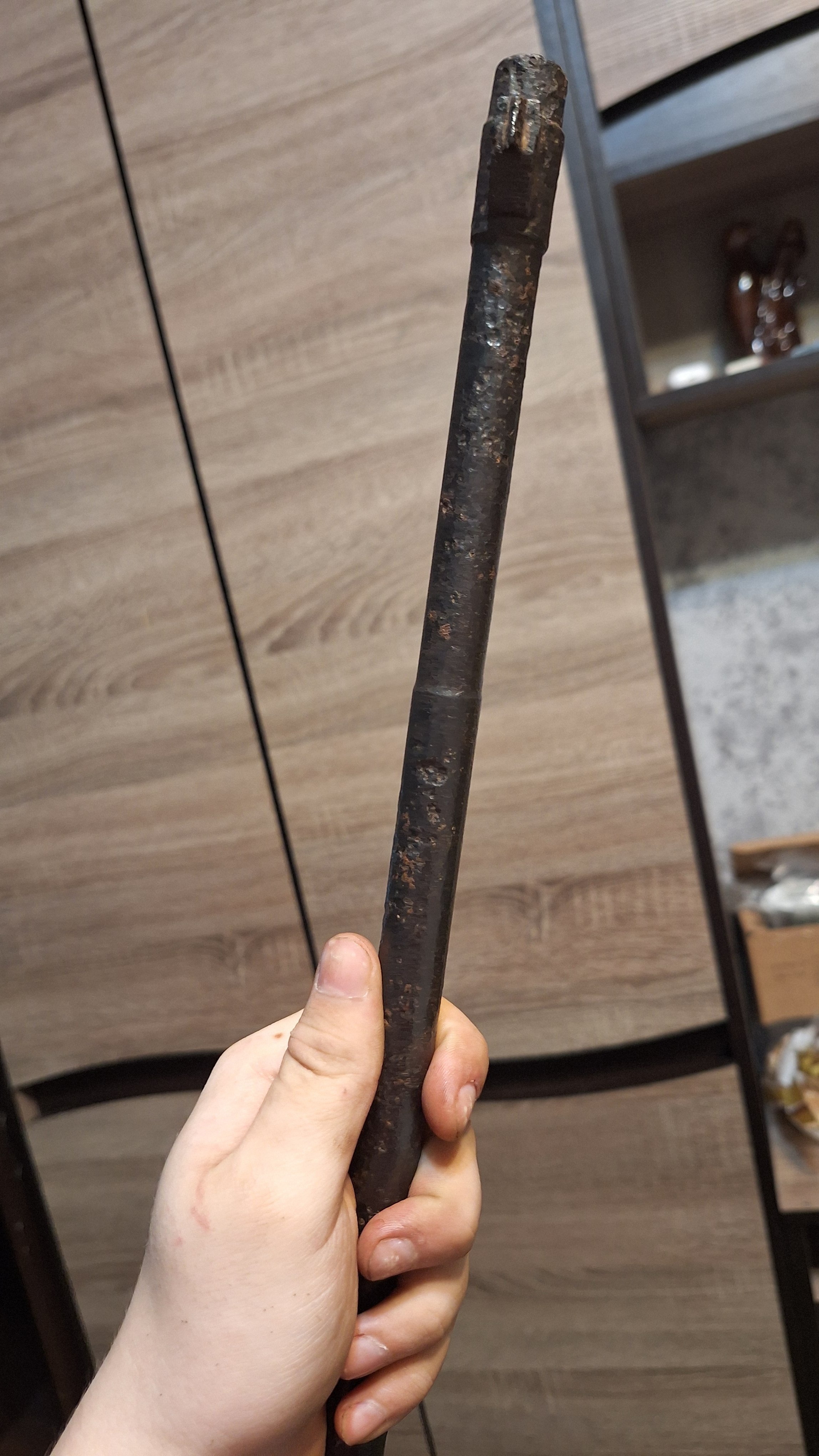

    Ну а теперь задайте себе вопрос что вы хотите с этого сделать? посмотрите внимательно на кошелек подсчитайте бабло что можете на него потратить и сразу многие варианты отпадут сами с собой,не видно прицельной рамки, так же нет мушки, судя как мне кажется низ ствола прорезан ?

    Так нажаль ствол помучали дуже але кратерів там майже немає сам ствол в ідеалі майже за виключенням пиляння

    Ось тисячі 3-4 моду на нього викинути дерево сам випиляю

    Пилите дерево и оставляйте так как есть. а где затвор и кольца ложевые? если ремонтировать коробку то здесь на сайте есть мастера , но будет дорого, новая еще дороже, так что номера это хорошо но когда это все вместе.

    Кілець затвору немає потрібно купляти хотілось би всю ржавчину з цьої цяцьки зчистити а про ремонт коробки також думав напевно краще реставрацію закажу чим нову

    если будете обваривать каробку патроную то сначала приварите стенку но очень окуратно точками, затем залейте гибсом или алебастром из нутри и толь ко тогда обваривайте и наваривайте метал с наружи но тоже точками и с ожлажением водичкой, иначе всю деталь поведет восьмеркой.
