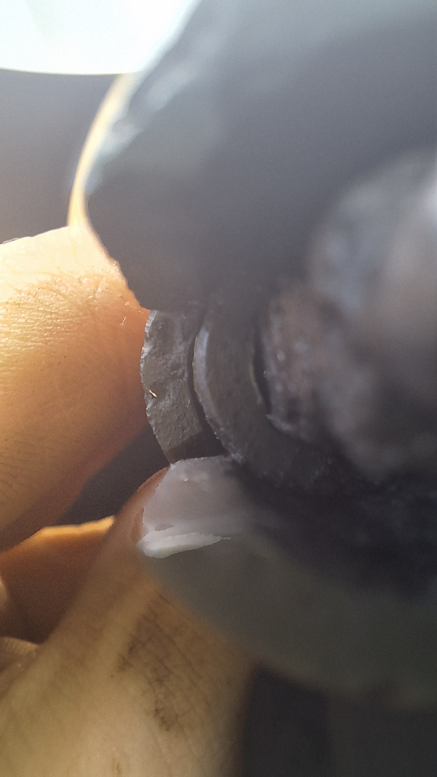

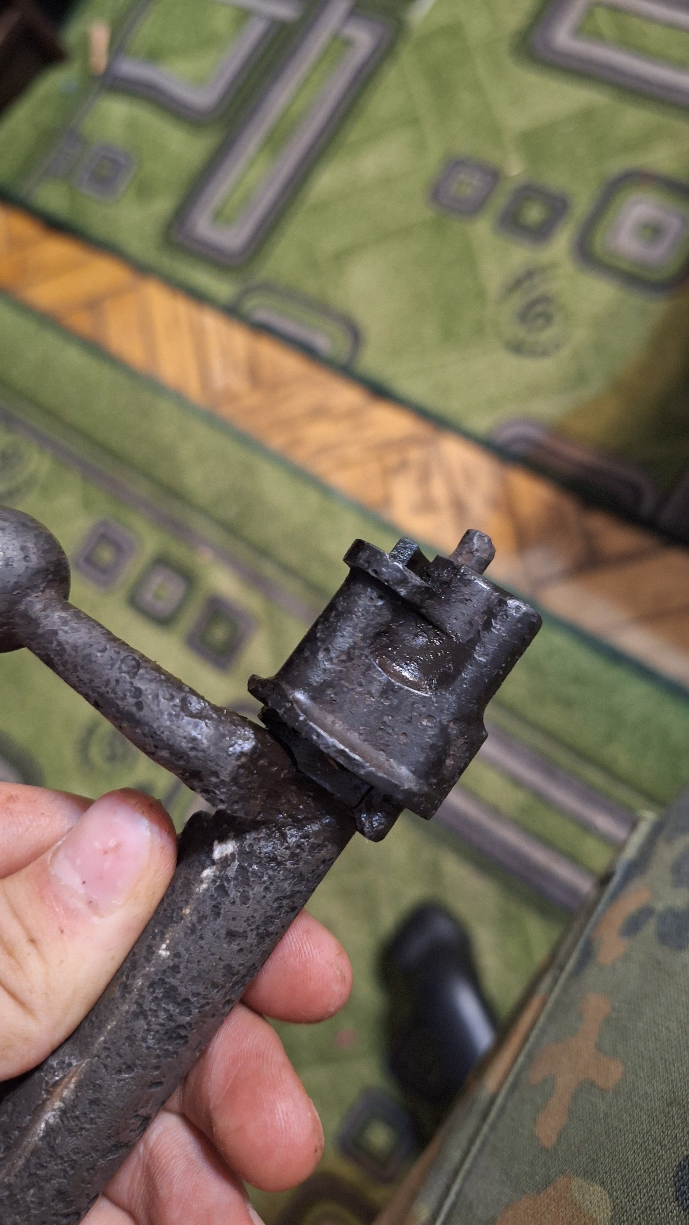

    Доброго всім вечору підкажіть будьласка як викрутити цю муфту сьогодні грів і заливав маслом і так два рази після окунув в холодну воду минут 20 бив по муфті щоб почала крутитися бив по краю в сторону в яку викручуєця так нічого і не вийшло буду вдячний за допомогу

    А передтим, як бити/крутити Ви"СТОПОР муфти" натискаєте ??

    Вітаю до мене тоді вже бив спочатку не натискаючи потом дійшло що треба всеодно не крутилось але після декілька часов стукання всеж пішло
