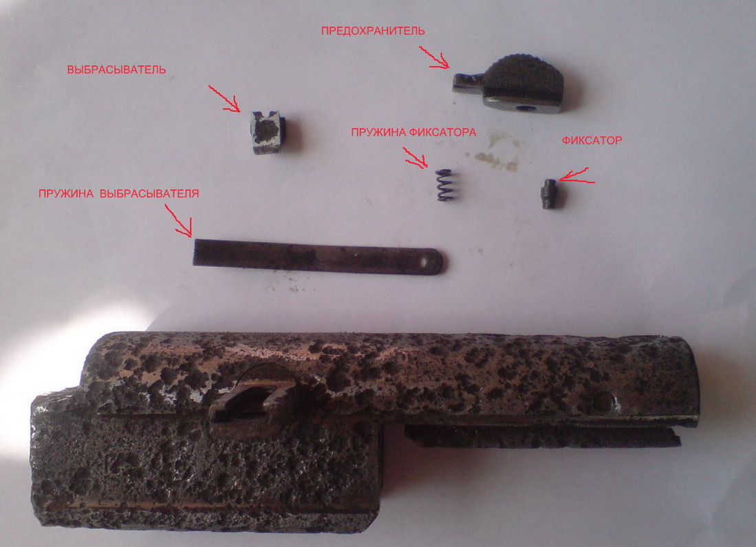

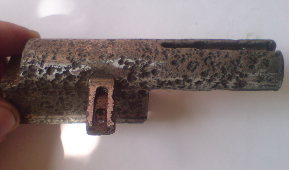

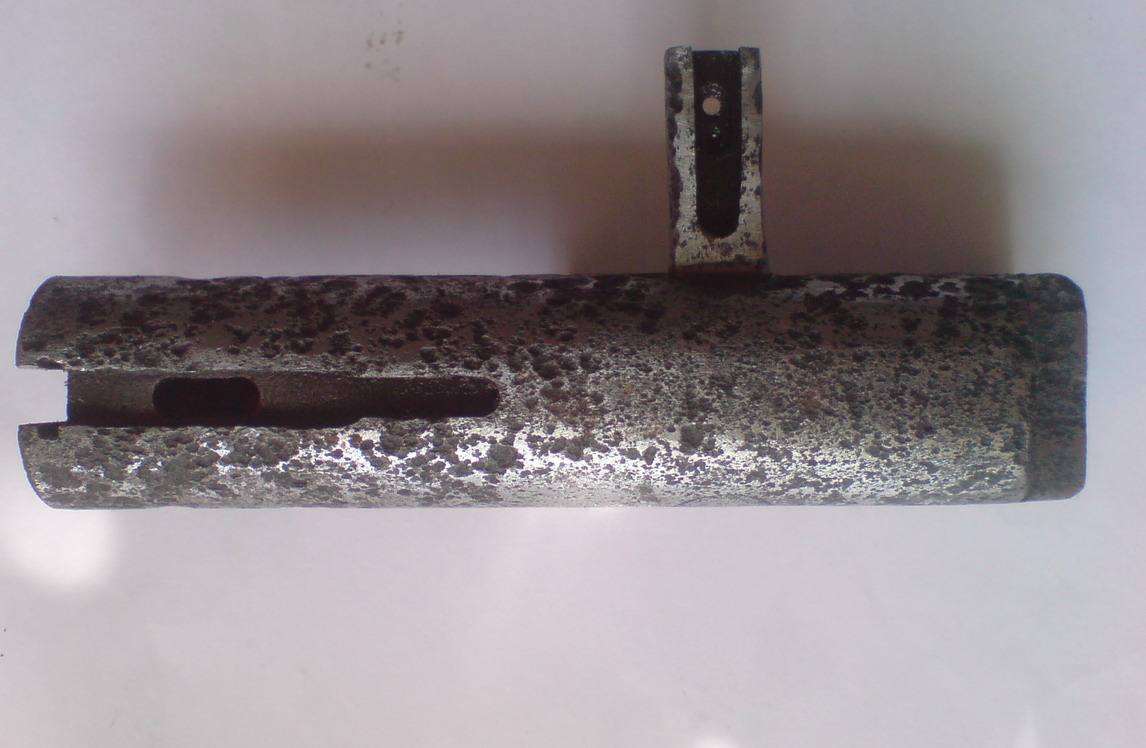

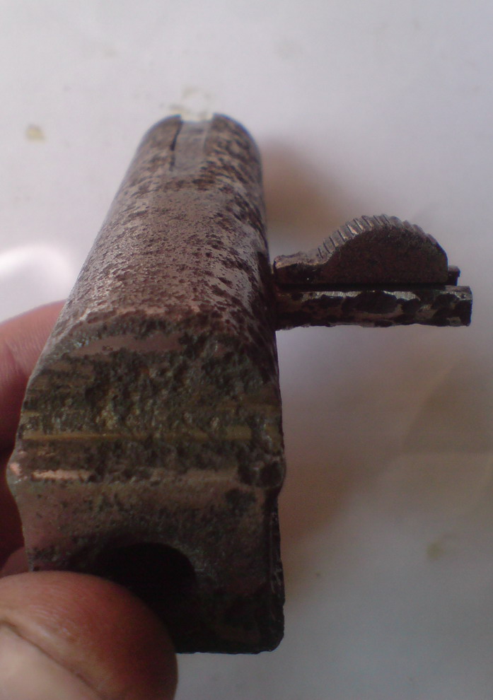

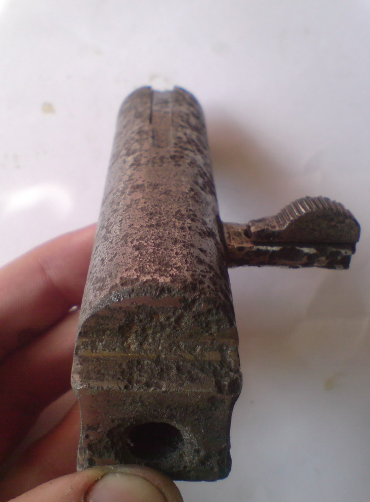

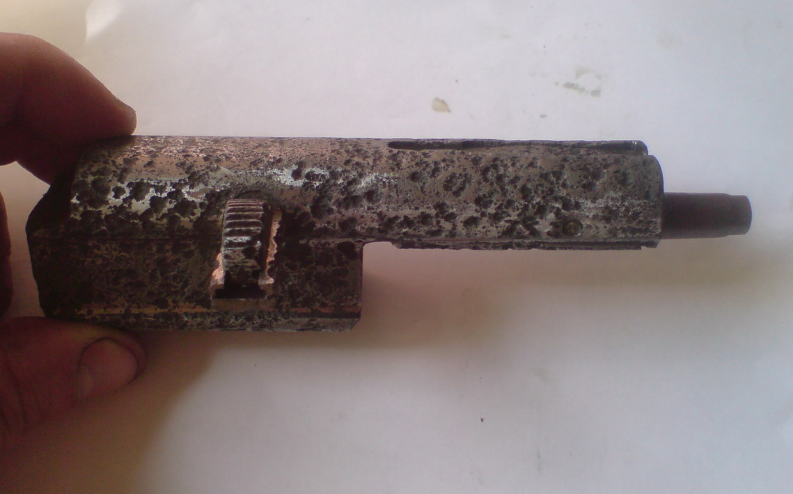

    подскажите как лучше снять ржавчину с этих предметов??
    заранее спасибо
    я думаю что надо попробовать уксусной?

    это уже не очень-то предметы...
    флягу в растворе соды повари. срань должна отвалиться. только вопрос, что тогда останется...
    а остальное в нефтепродуктах мочи. долго
