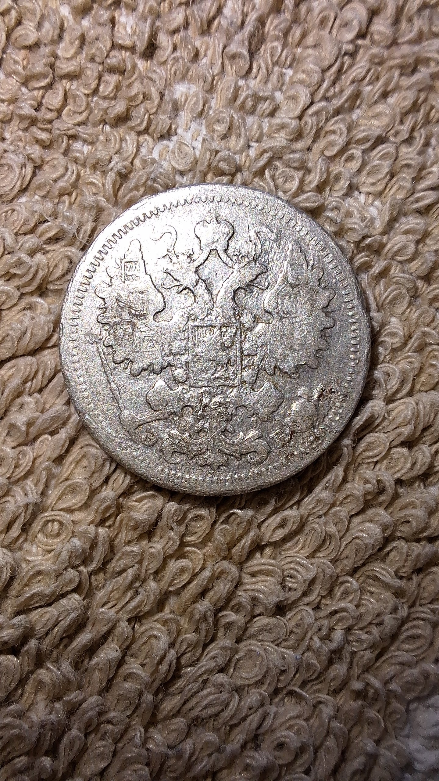

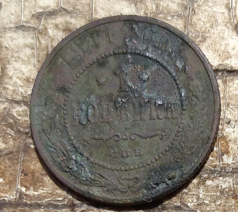

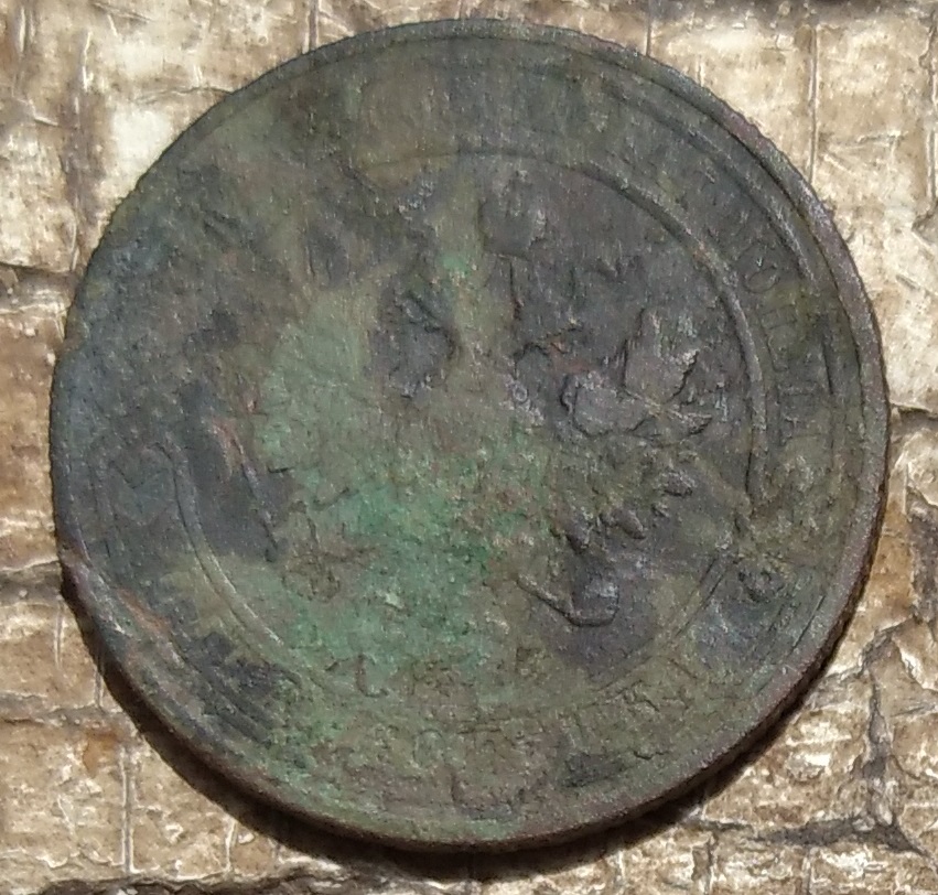

    Яка послідовність дій для очищення цієї мідної копійки 1911 року ?

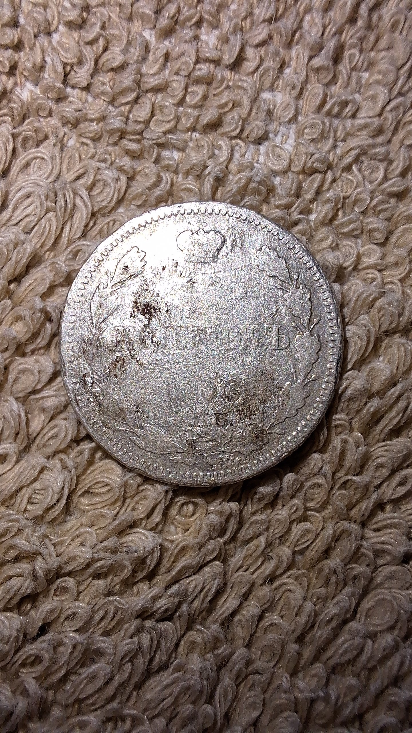

    Вітаю я чистив свою срібну в щавельці та лимонці була повністю чорна навіть не було зрозуміло що зі срібла ще гірша чим ваша але тепер біленька ще можна в електролізі але такі монетки не дуже цінні з повагою ось яка моя стала це після лимонки зі щавелькою

    в мене мідна

    Я знаю мідні теж чистив в лимонці спочатку кидав в щавлеву потім якщо треба було ше сильніше відчистить в лимонну ще гільзи можна так чистити

    яку концентрацію робити ?

    Ви про щавлеву?

    і щавелеву і лімонну

    Лимонною я чистив так брав кришку від бутилки посипав монетку там дуже мало так щоб момената покрилась тонким слойом і краплю води щоб не виходило за края кришки відчищало добре щавлевою столова ложка стакан якось так на моїй пам'яті спочатку краще щавлевою

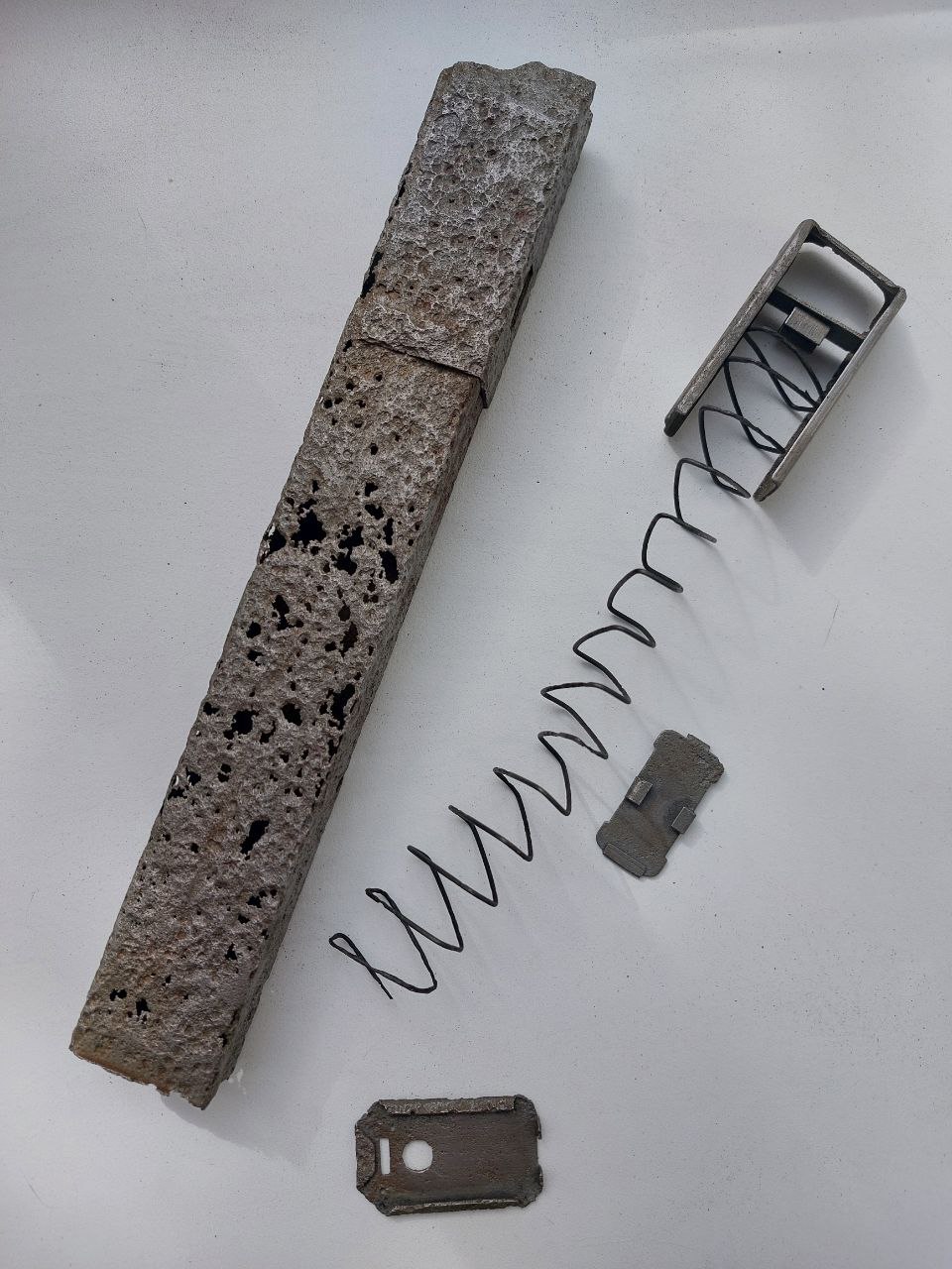

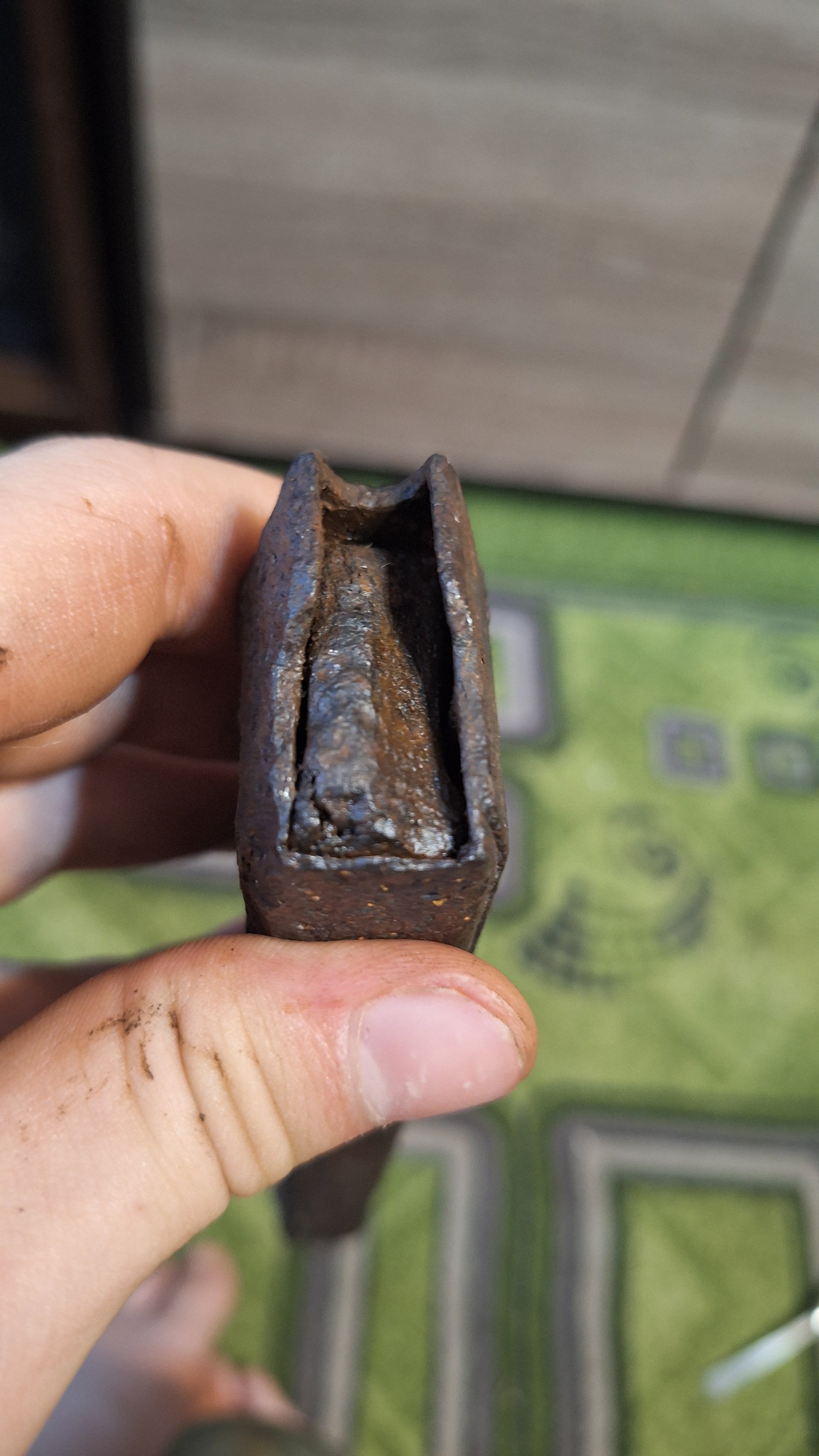

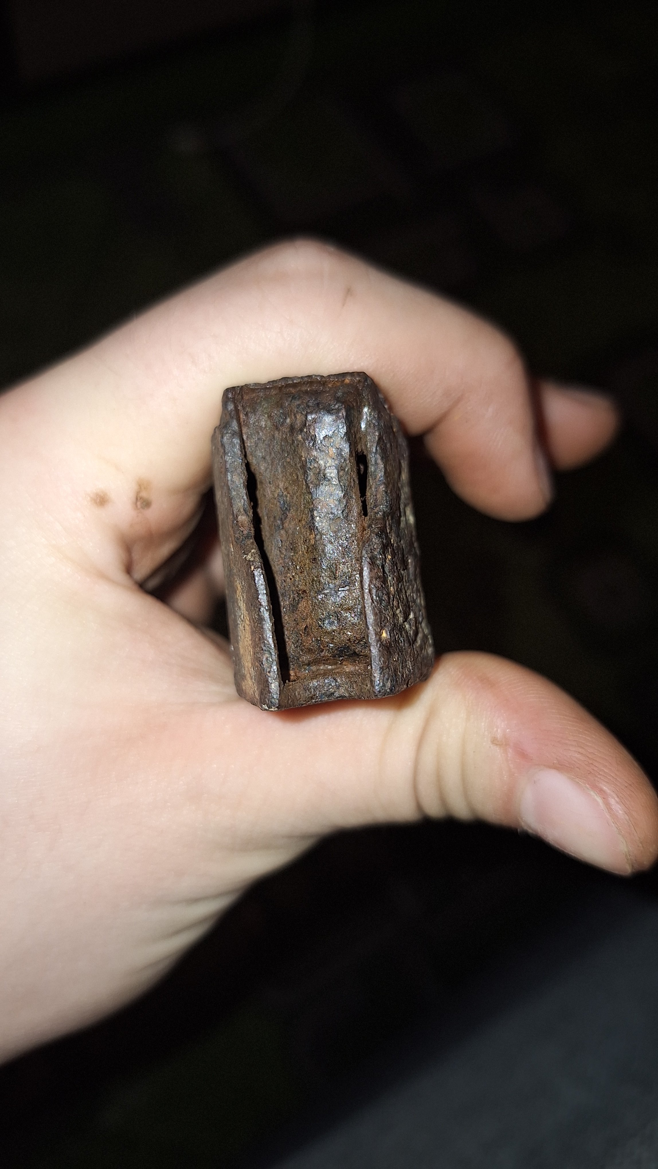

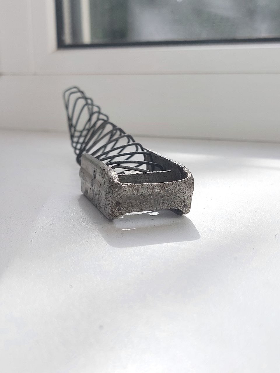

    Вітаю підкажіть що робити почав розбирати магазин від мп40 зняв дно пружина не виймаєця як я розумію її держе подавач як його вибити? З повагою
  12. 1Schütze1
    1Schütze1 Stabsgefreiter
    325

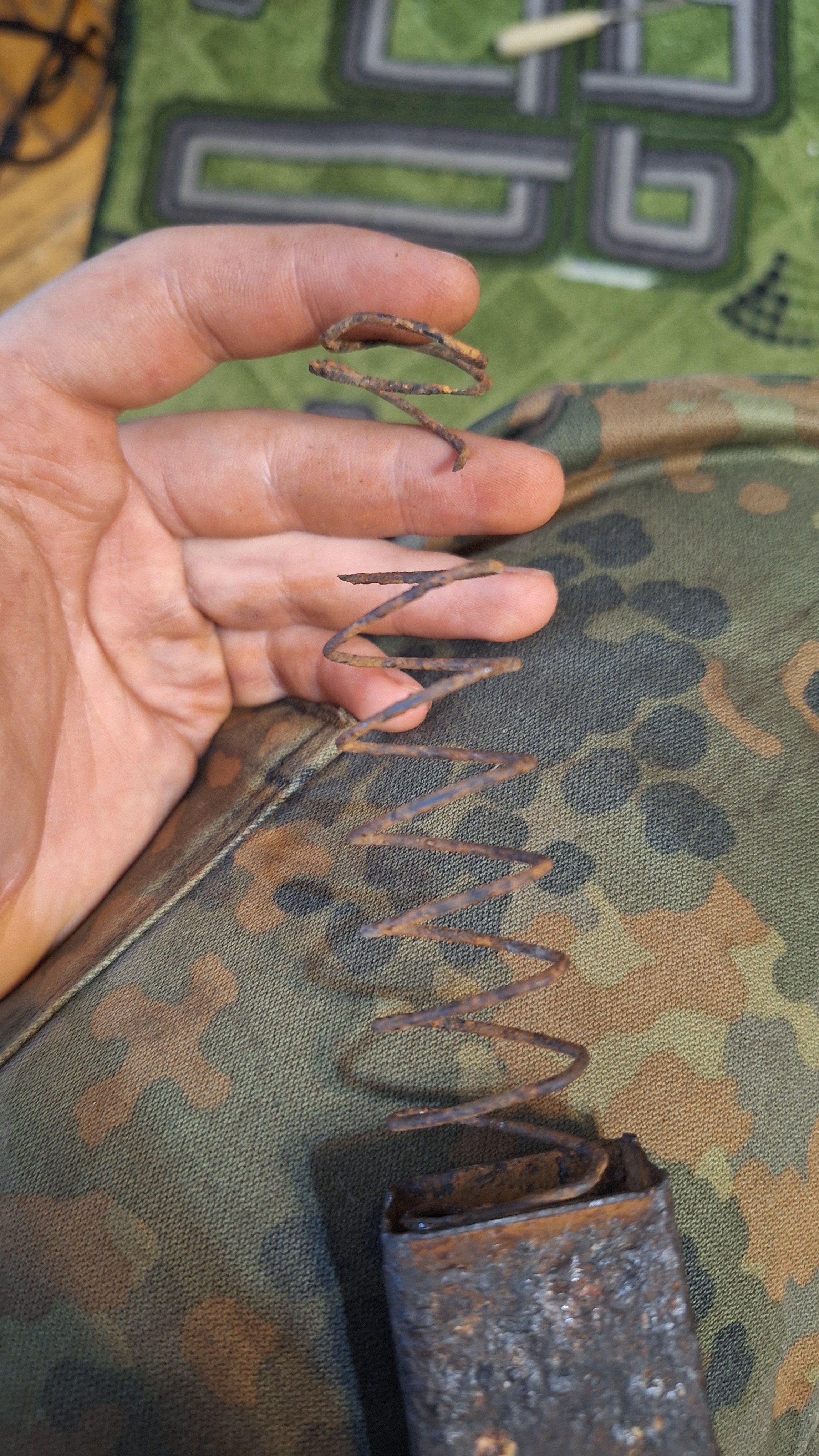

    Ще хотів взнати чи пружина буде виконувати свою функцію від неї відлетів ось такий шматочок

    WD40 або щось подібне і молоточком через дерев'яну наставочку вибивати.

    Я між подавачом і магазином вже поросколопував бруд викруткою

    Не дивлячись на той відломаний шматок пружину всеодно дуже важко запхати назад
  16. 1Schütze1
    325
    І ще коли знімав дно то можна сказати коли на половину вийняв то пружина його вибила і воно вилетіло
  17. 1Schütze1
    325
    Трохи здвинулось але на подавачв з'явилась тріщина чи що це таке і далі не можу вибити

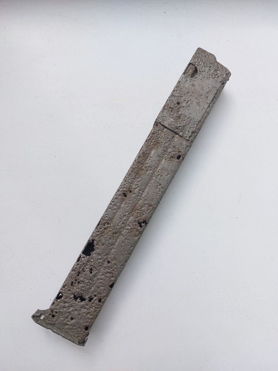

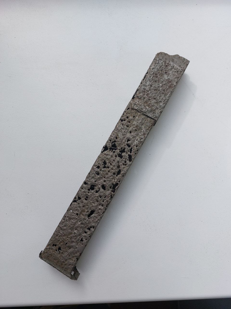

    Якщо щось зламаєте, можу подарувати донора.

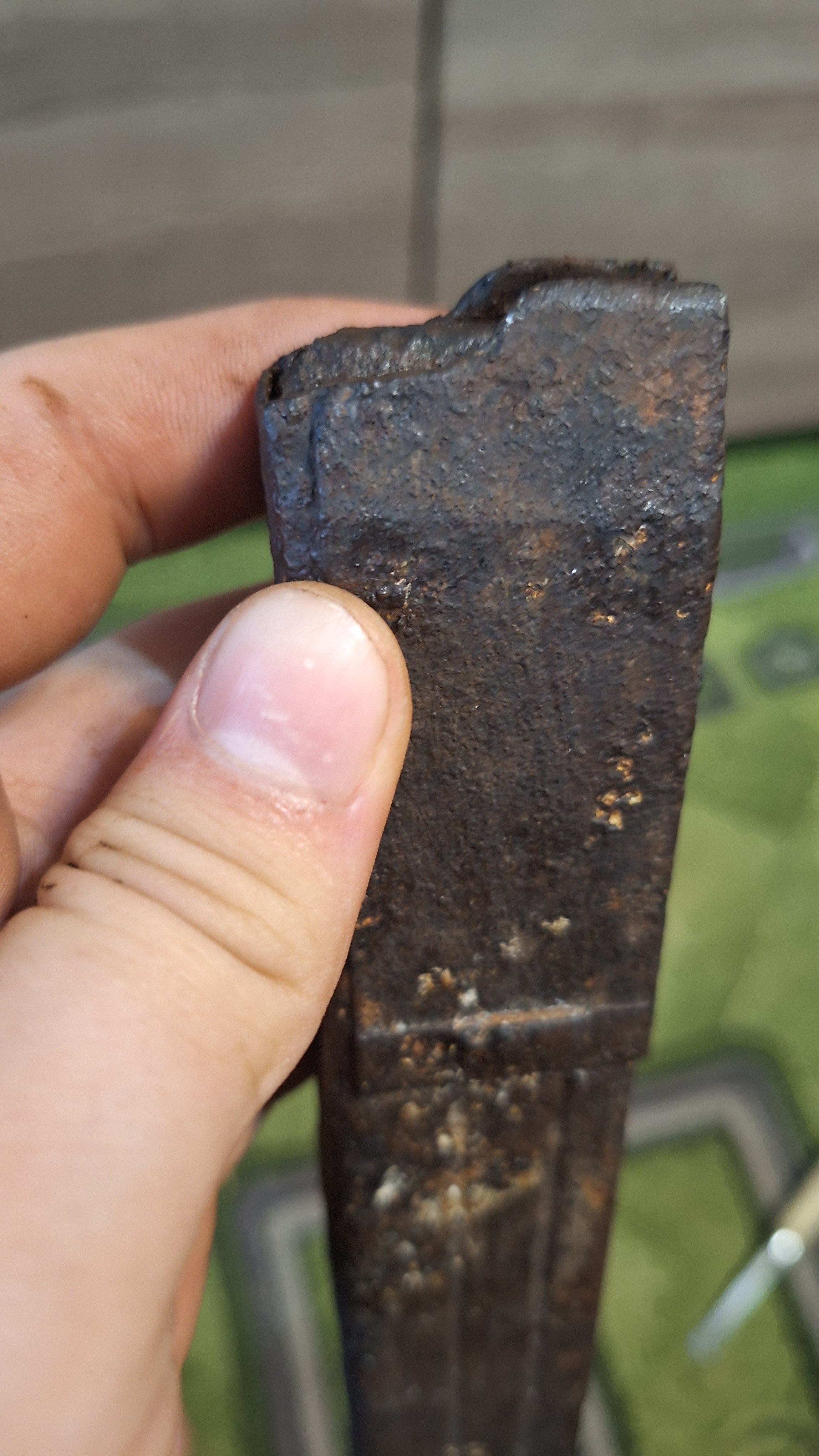

    Всіх вітаю підкажіть як вирівняти цю вм'ятину через неї не лізе подавач в магазин з повагою

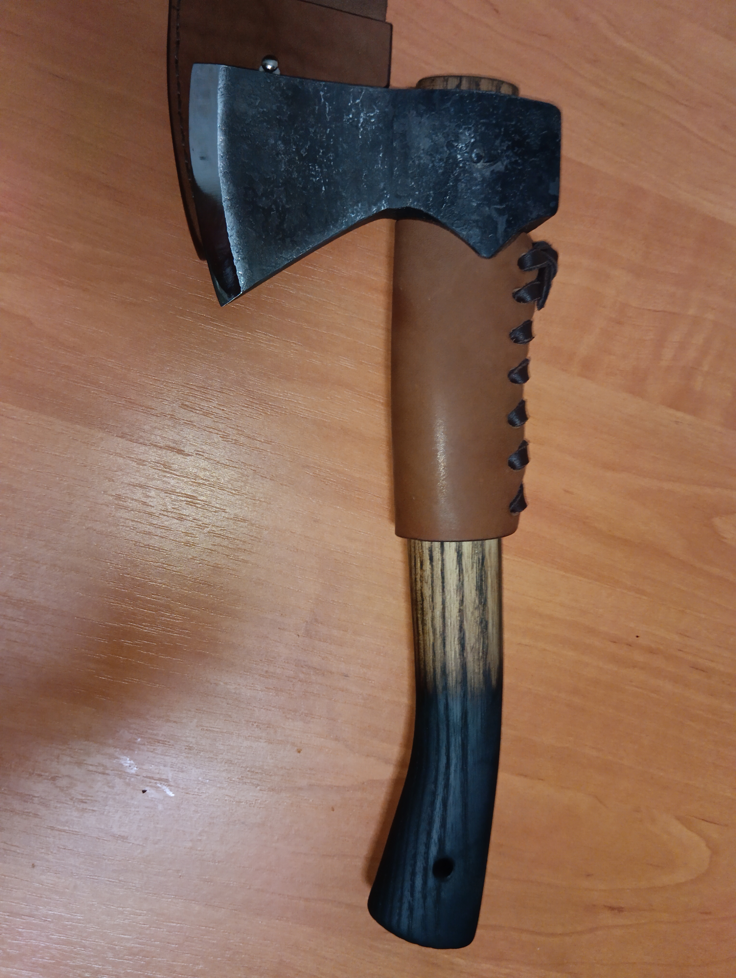

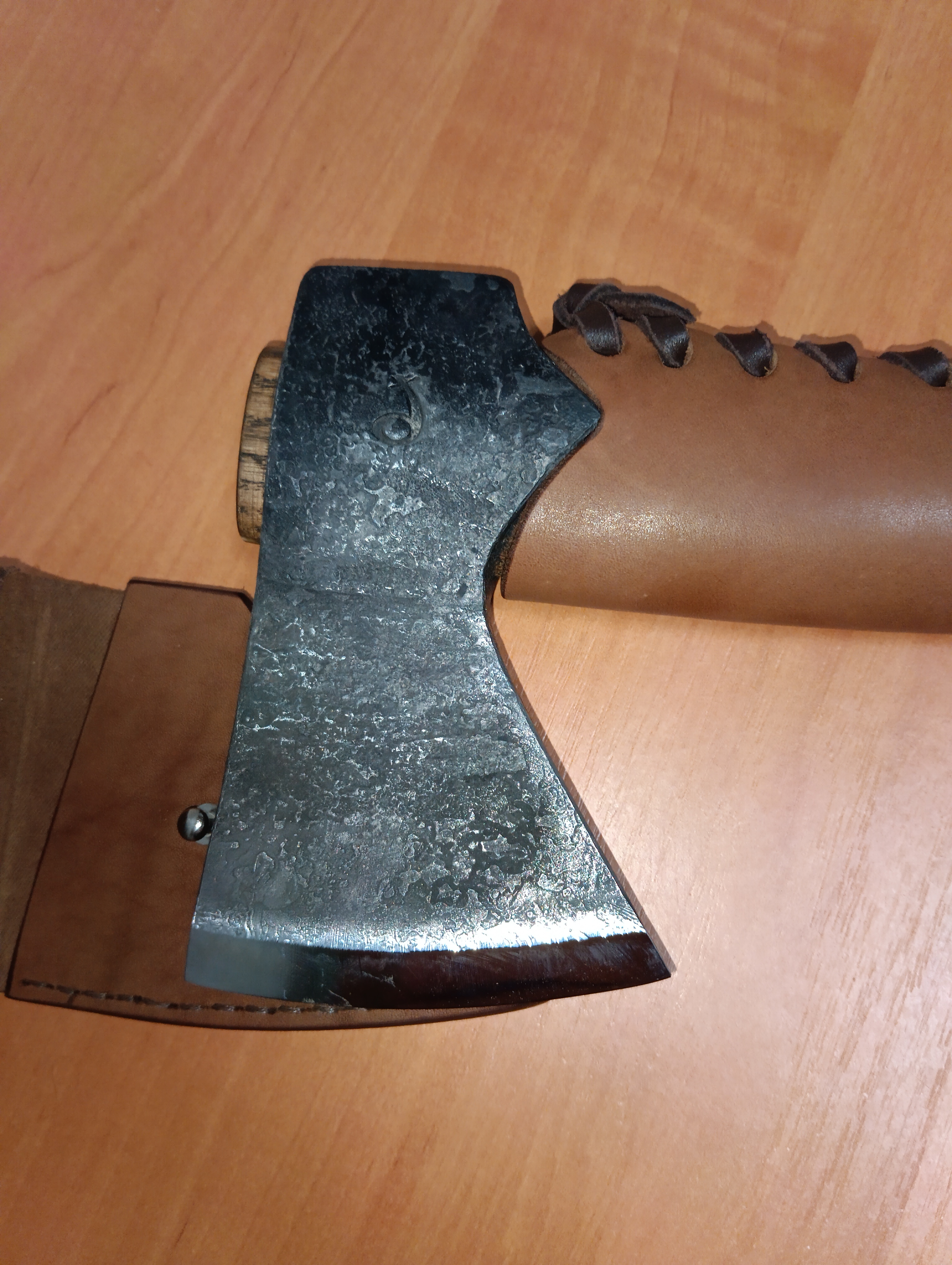

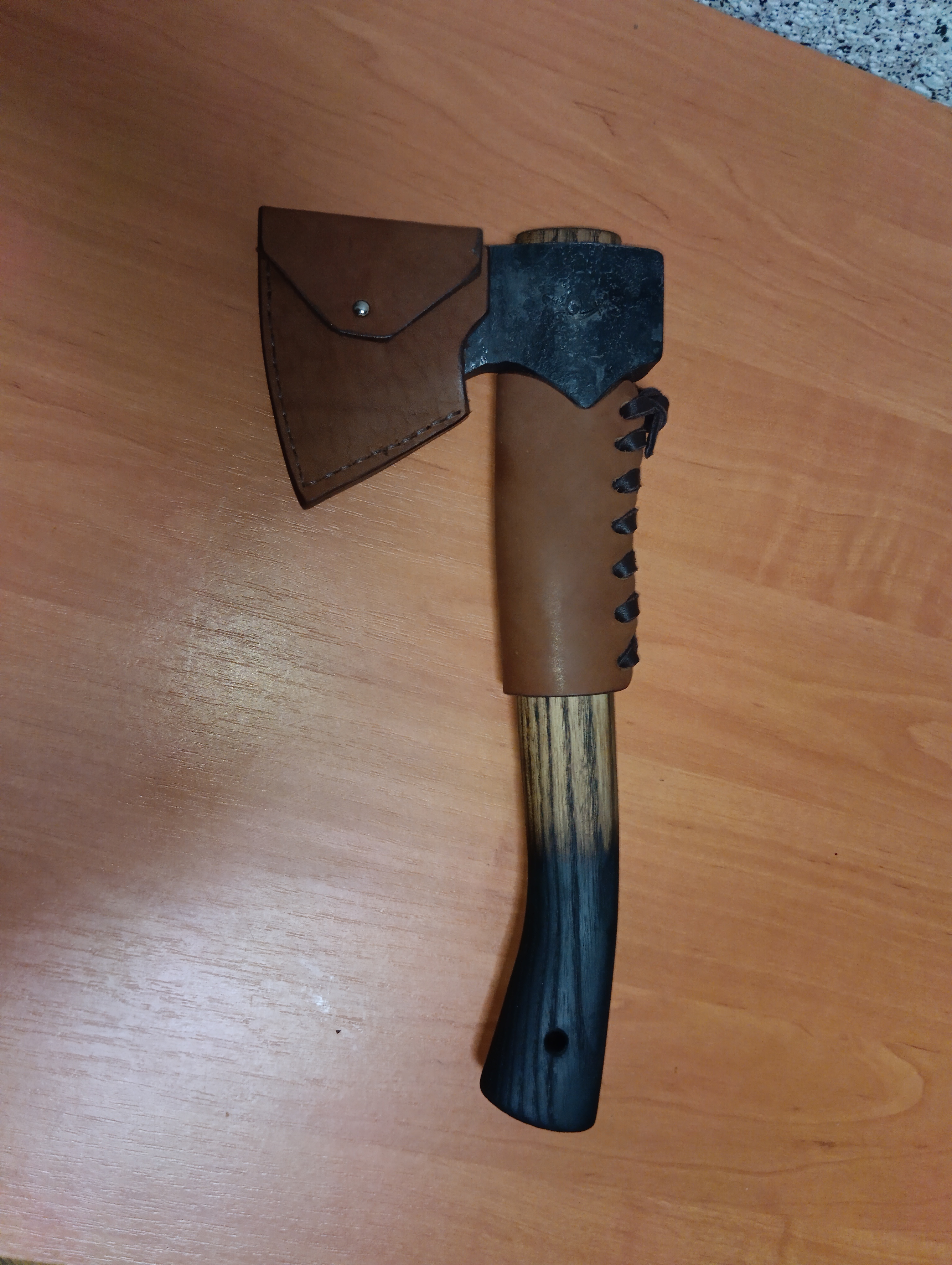

    Скажу одразу робота не моя, ручна робота майстра. Колись в лісі підняв сокиру, і щось такого захотілося, віддав в роботу.

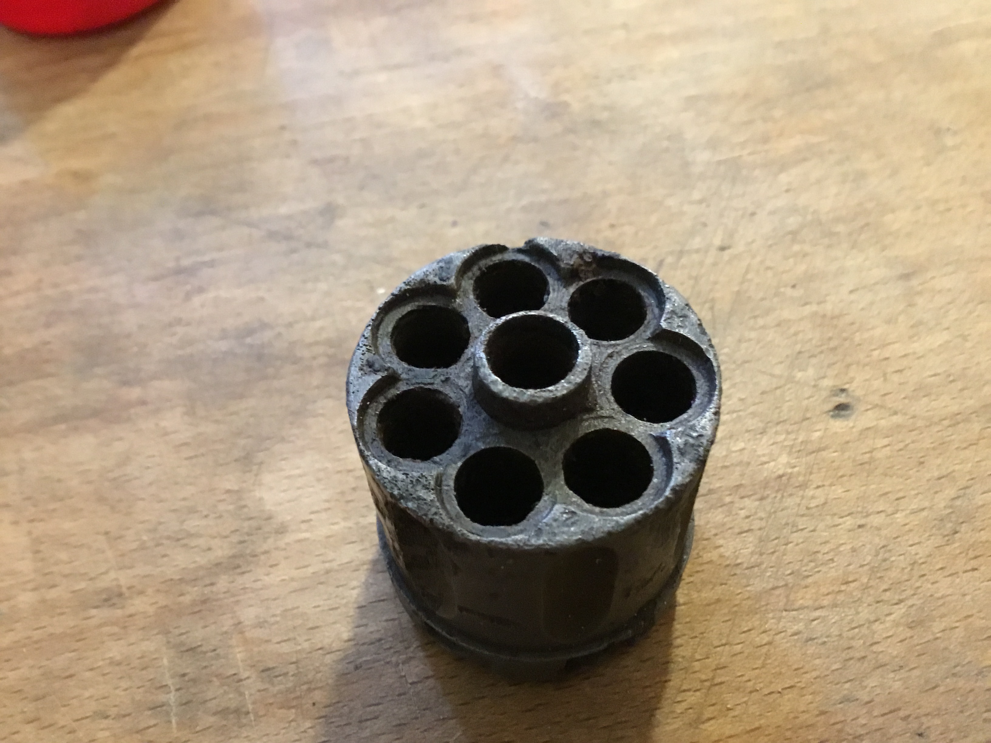

    З повагою.

    ВДшкой, несколько дней. Можно пробовать греть, точечно, саму трубку и резко охлаждать. Потом, легкими ударами, просадить внутрь, на 1-1,5 мм. и вернуть обратно. Так несколько раз, пока трубка не станет шевелиться. И уж потом пробовать ее проворачивать. Но будьте готовы к тому, что с трубкой придется расстаться.

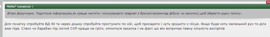

    Вітаю форумчани. Поділіться інформацією,як краще чистити і консурвувати предмет з бронзи(наприклад фібулу чи заколку),щоб зберегти рідну патину .

    Для початку спробуйте ВД 40 та через дошку спробуйте простукати по ній, щоб присадити і чуть зрушити з місця. Якщо буде хоть маленький рух то діло вже піде. Ствол чи барабан під лютий СХП краще не гріти, зміниться закалка і не факт що він витримає певну кількість вистрілів

    :eek: Ну ви дядьку даєте!
    Не забудьте і моє повідомлення ліквідувати.
