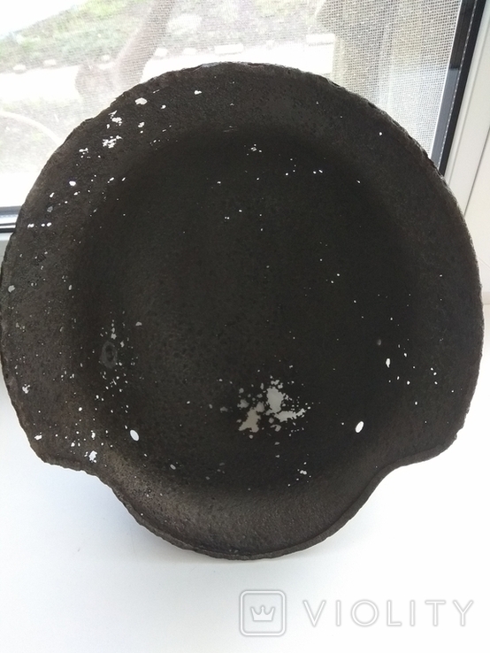

  3. 1Schütze1
    1Schütze1 Stabsgefreiter
    325

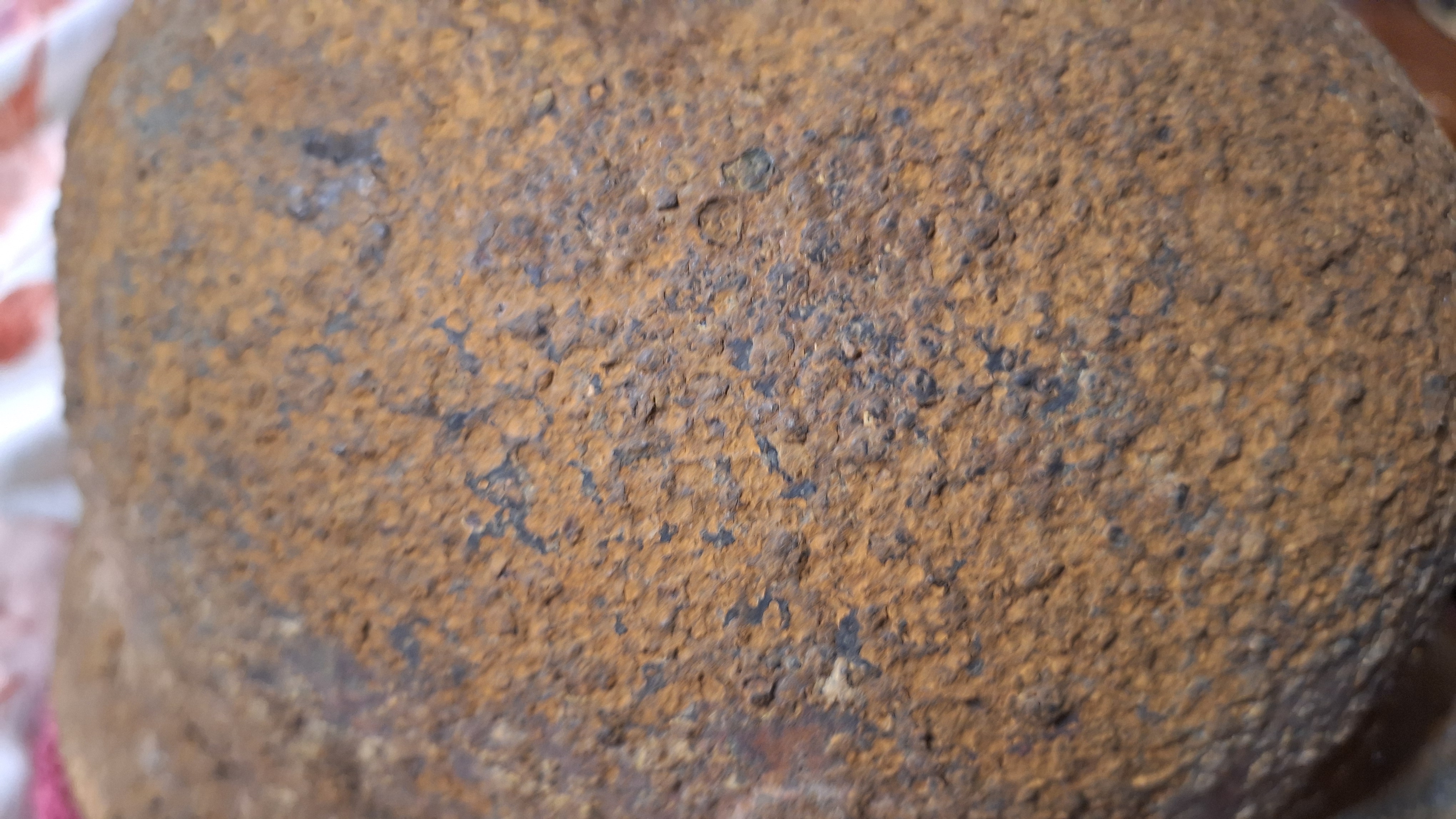

    Не думаю всередині купол гарний металл дзвінкий
  4. 1Schütze1
    325
    Але вже точно кину в лимонну вже нема тут фарби щоб її жаліти
  5. 1Schütze1
    325

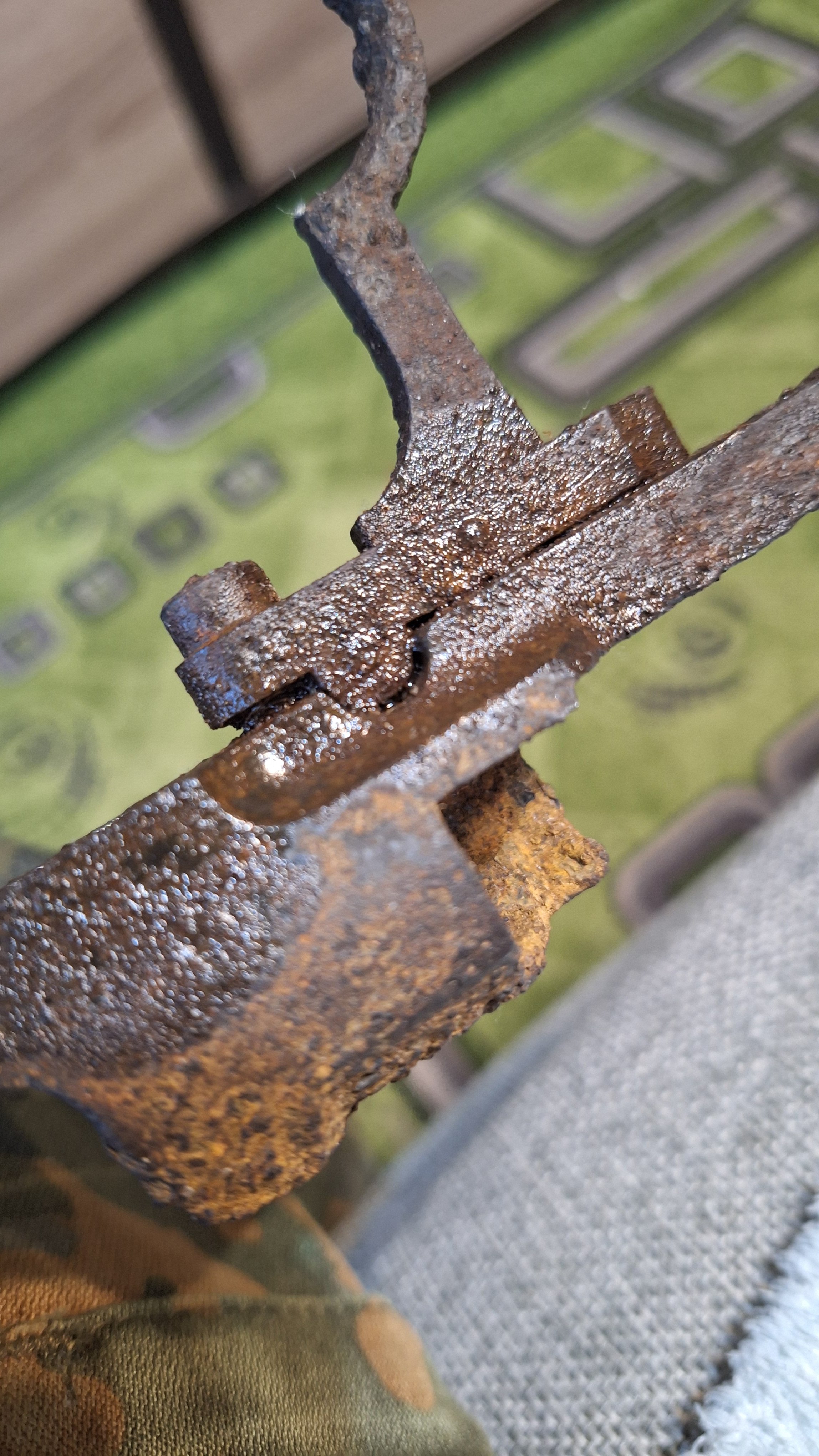

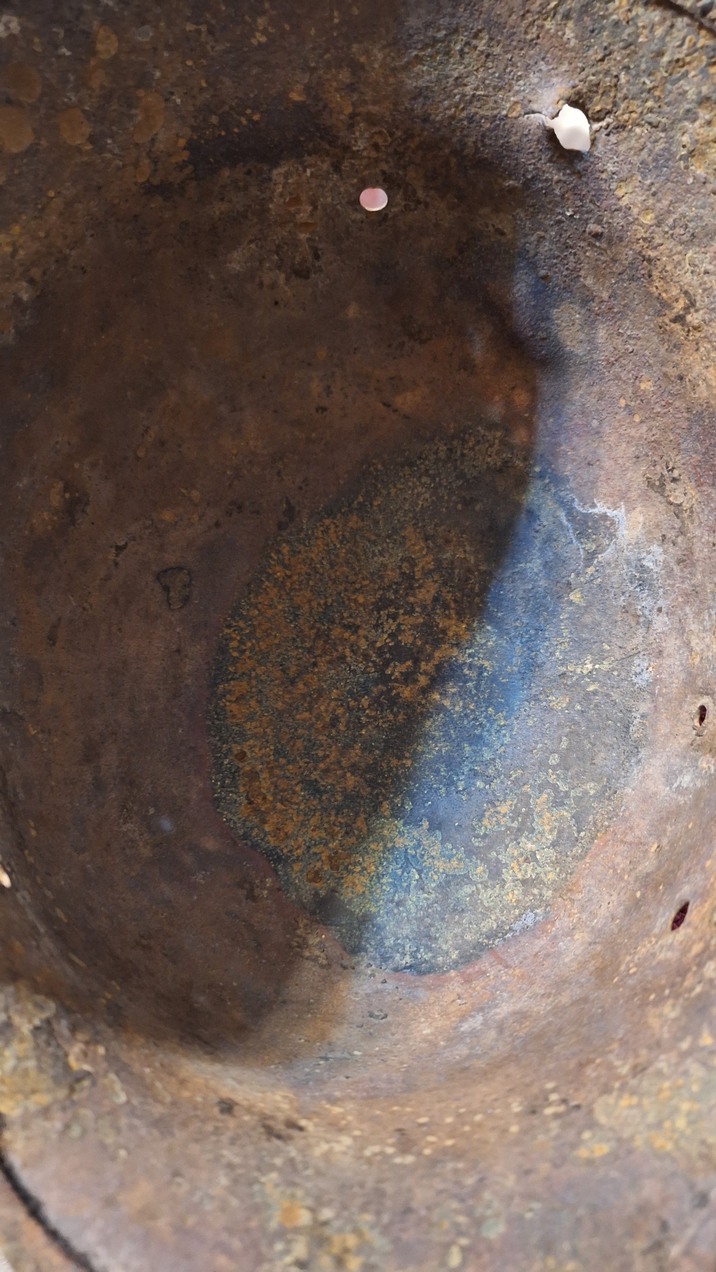

    Максимально сильні воронки сфотографував і купол з середини

  7. 1Schütze1
    325

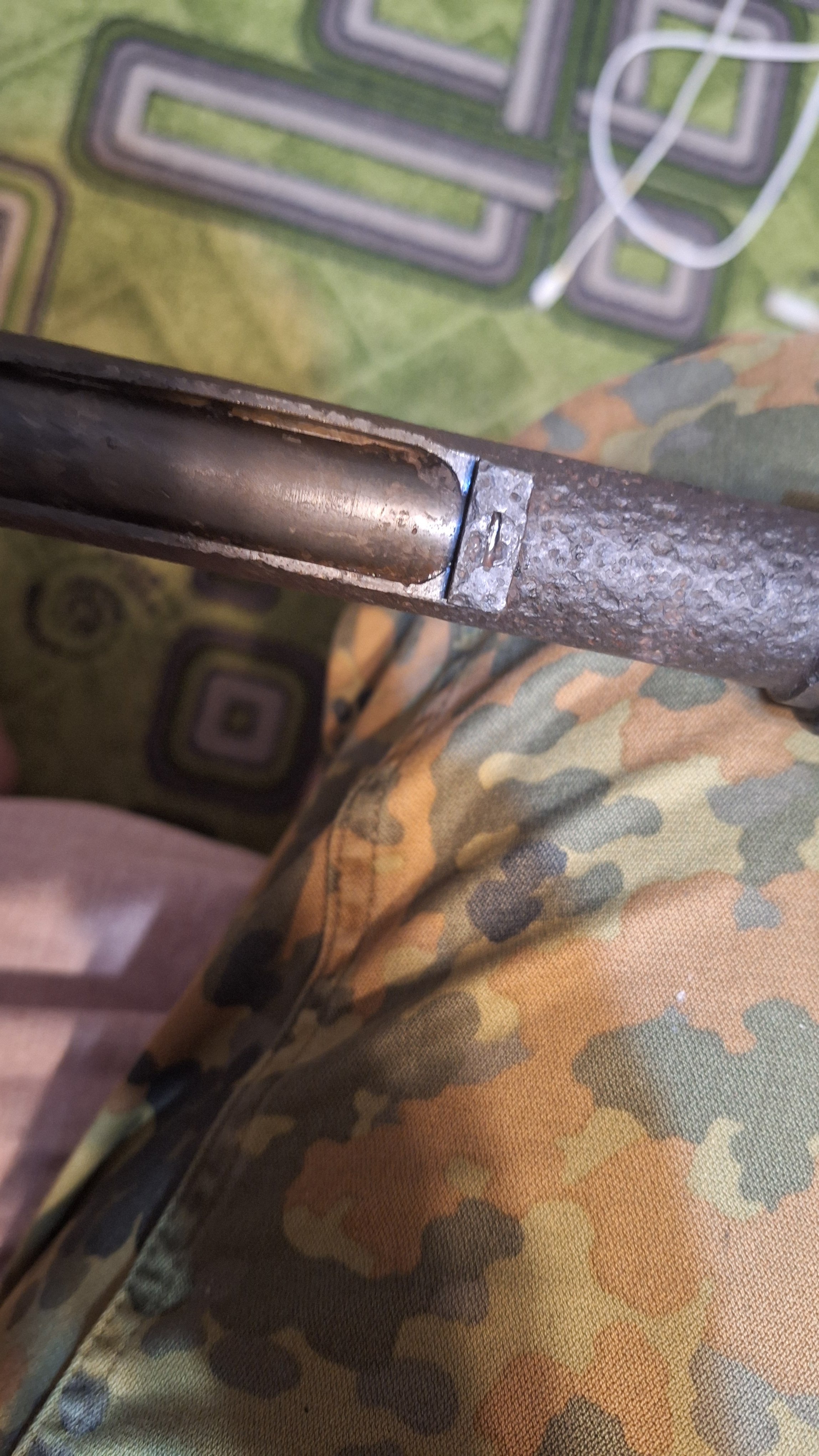

    Мене доречі ця чорна пляма так цікавить від чого вона може бути

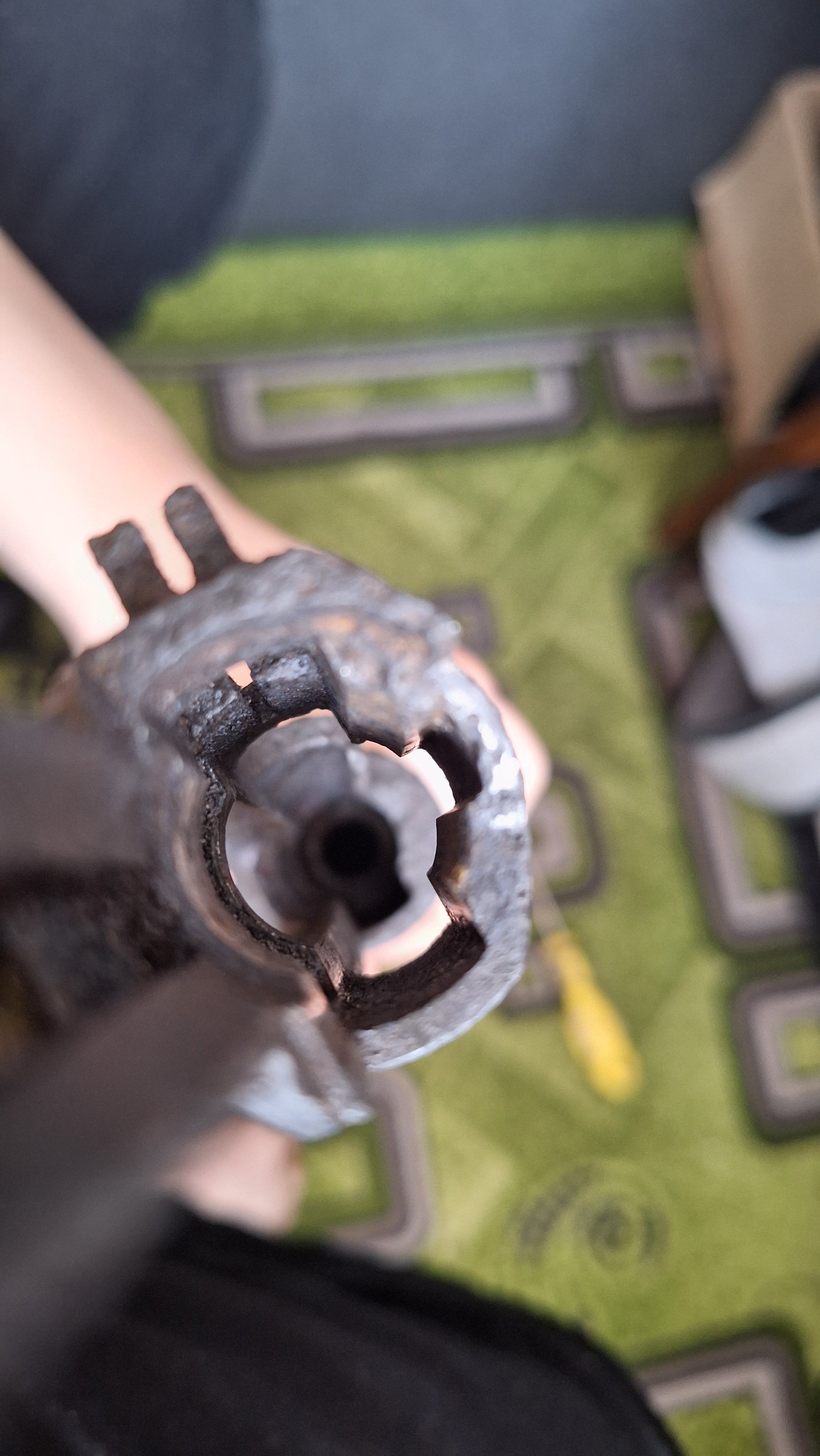

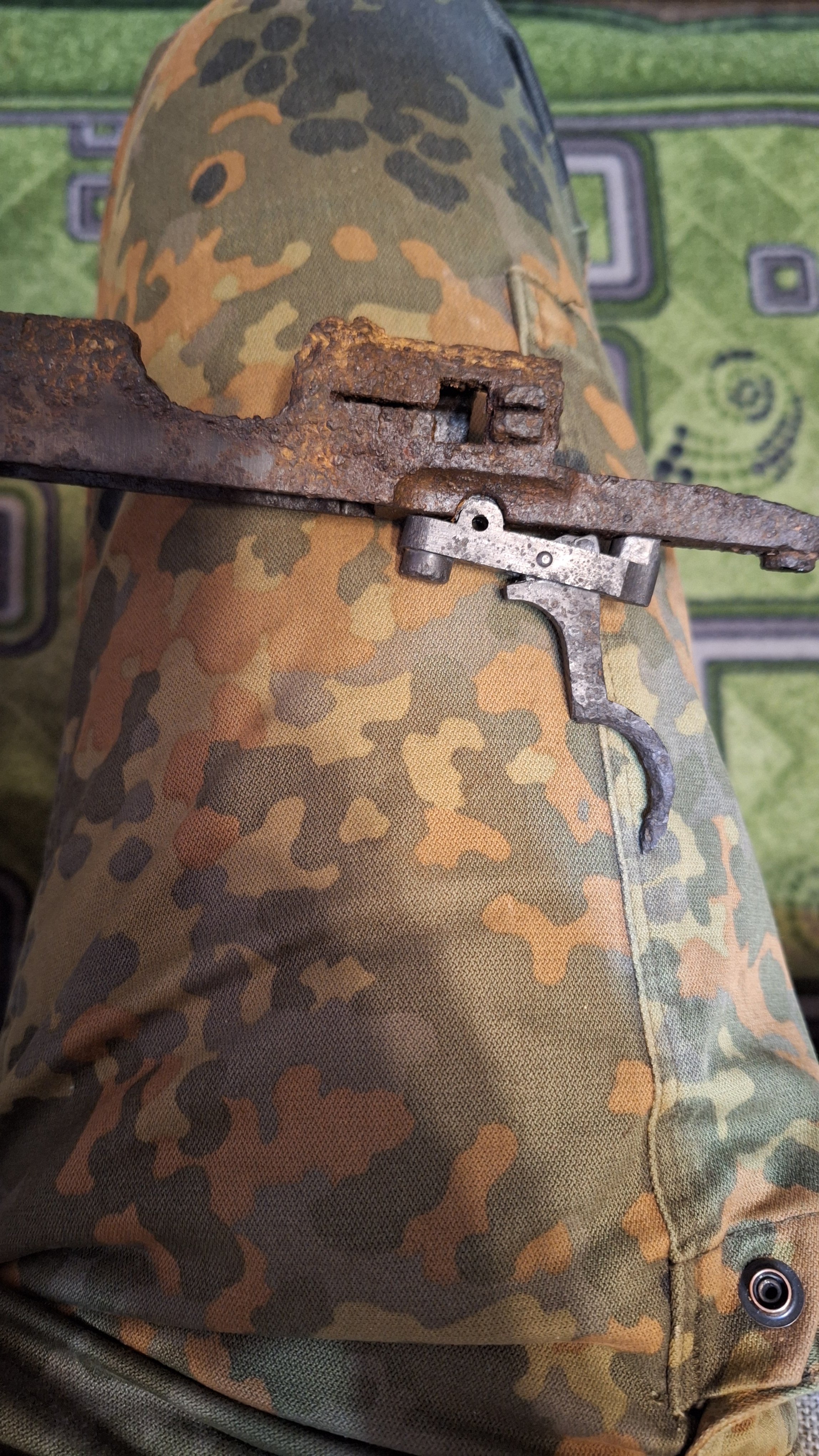

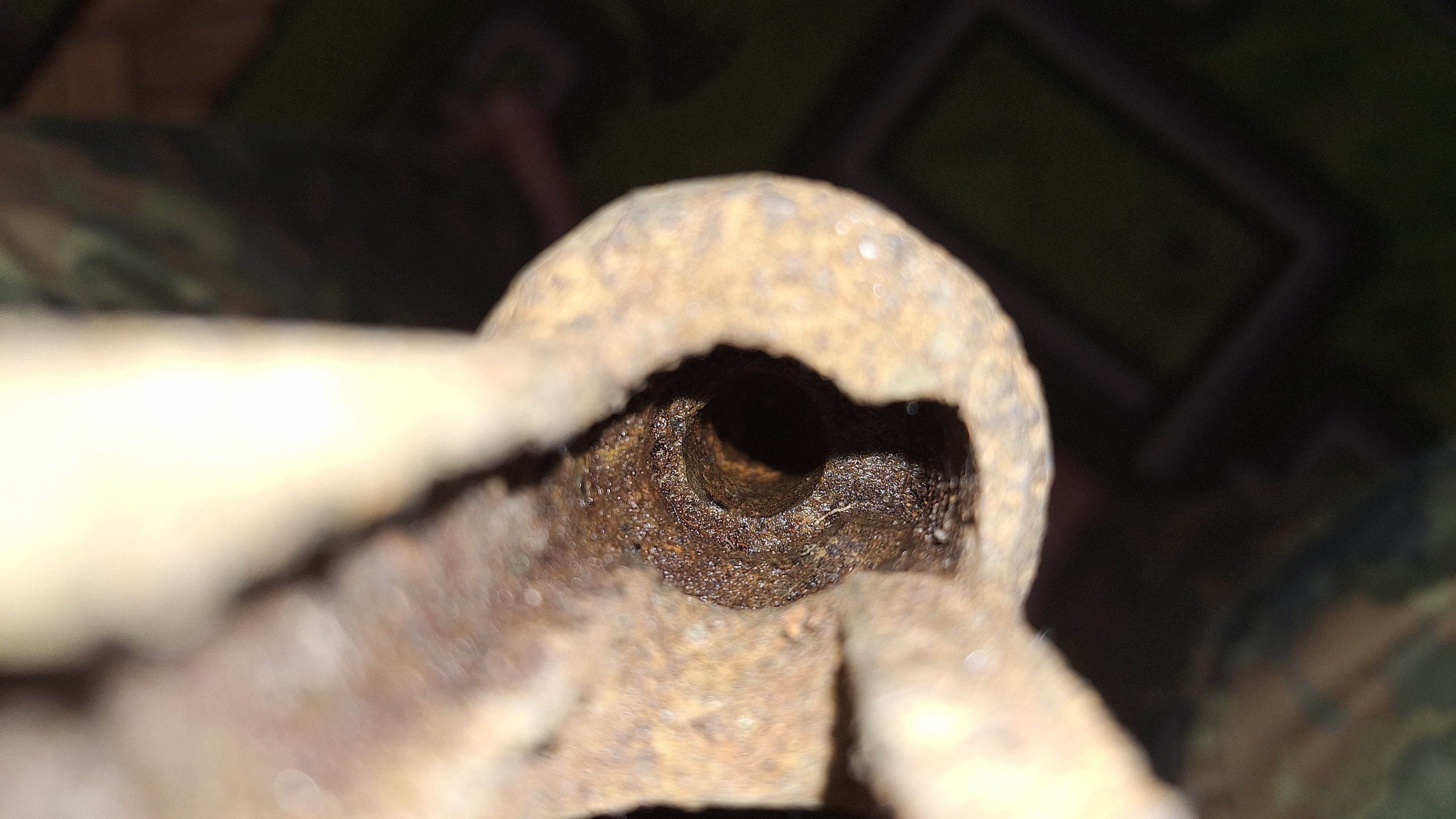

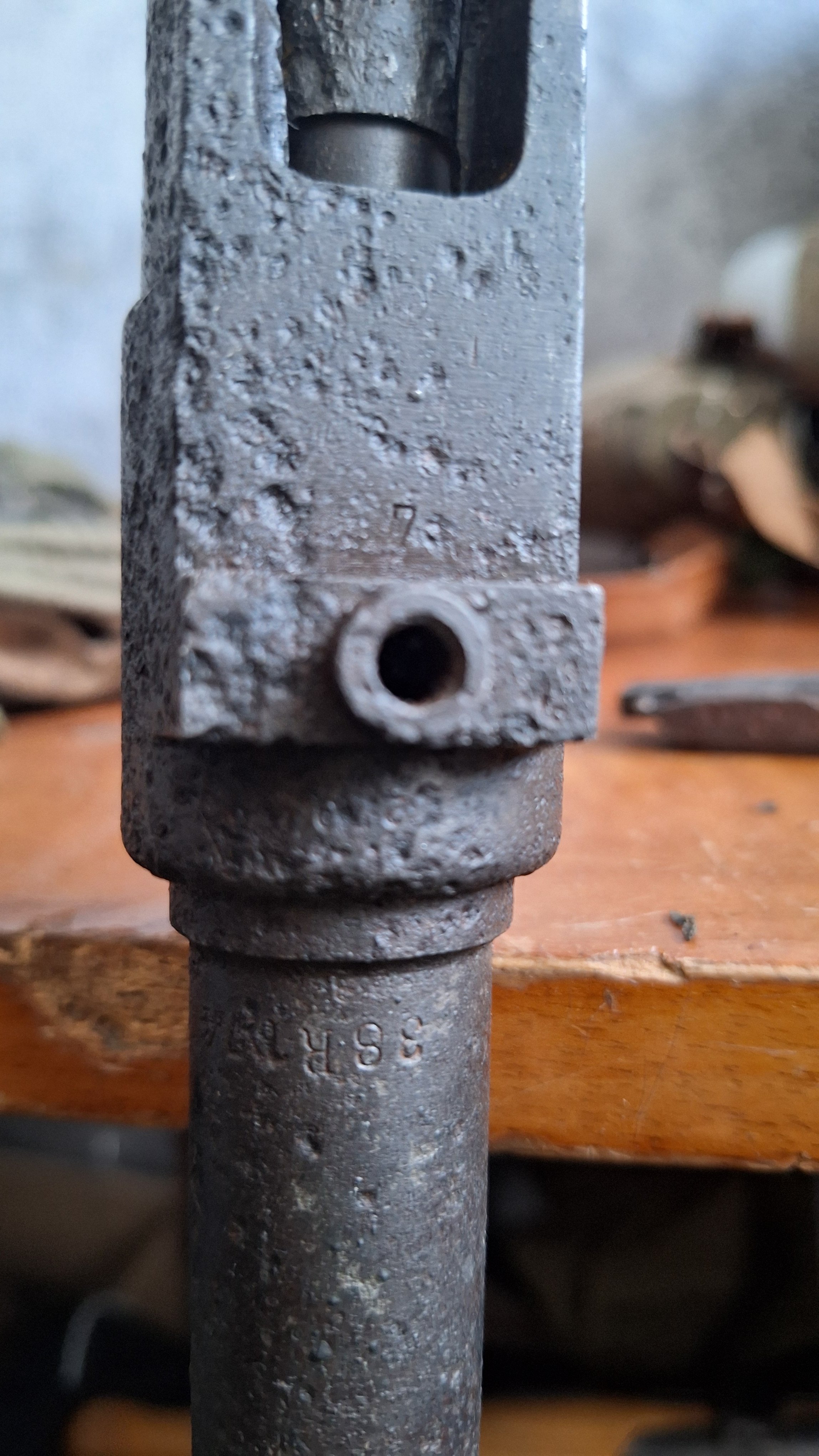

    Доброго всім вечору надіюсь пишу в потрібну тему підкажіть будьласка як викрутити ось цей винт на маузері сверлити шкода з повагою
    Олег Грабовский подобається це.
    325
    Я теж в електролізі чистив але винти не виходе викрутити вже і прогрівав що тільки не робив

  13. 1Schütze1
    325
    Можливо просто потрібно щоб викрутка ідеально міліметр в міліметр підходила під цей винт він вже наче не іржавий видно навіть щілі між шапочкою

    думаю горелка тебе поможет. два врианта. 1нагрев охлажение нескольео раз плюс ВД.2. Нагрев и крутим по горячему.
    сверлить это уже крайний вариант.

  15. 1Schütze1

    до цього пробував як в першому варіанті не вийшло попробую так як написали в другому ще доречі не виходе викрутити винт на мушці пробував але наче як стесав його но не впевнений там не дуже зрозуміло викрутка доречі має ідеально підходити під шапку винту?
  16. Abushik70
    Abushik70 Oberschütze
    -1
    у меня 2 таких девайса. на одном снял мушку и он сам от руки раскрутился, туговато но пошел. на втором вообще не трогал ни мушку ни базу.
    если сразу не пошло, лучше отложи в сторону и в следующий раз, я понимаю, что азарт...., но лучше отложить нервы как и эмоции плохой советчик и помошник. Удачи , все получиться..
    У меня есть девайсы которые отлеживались год, не было вдохновения, затем все было восстановлено ...У меня так, как у других не знаю...

  17. 1Schütze1
    325
    Я впринципі на гарячу голову і нічого не роблю боюсь щось спортити в мене вже є історія з тим як я газ бачок на емоціях відкривав і в ітогу майже зірвав завісу

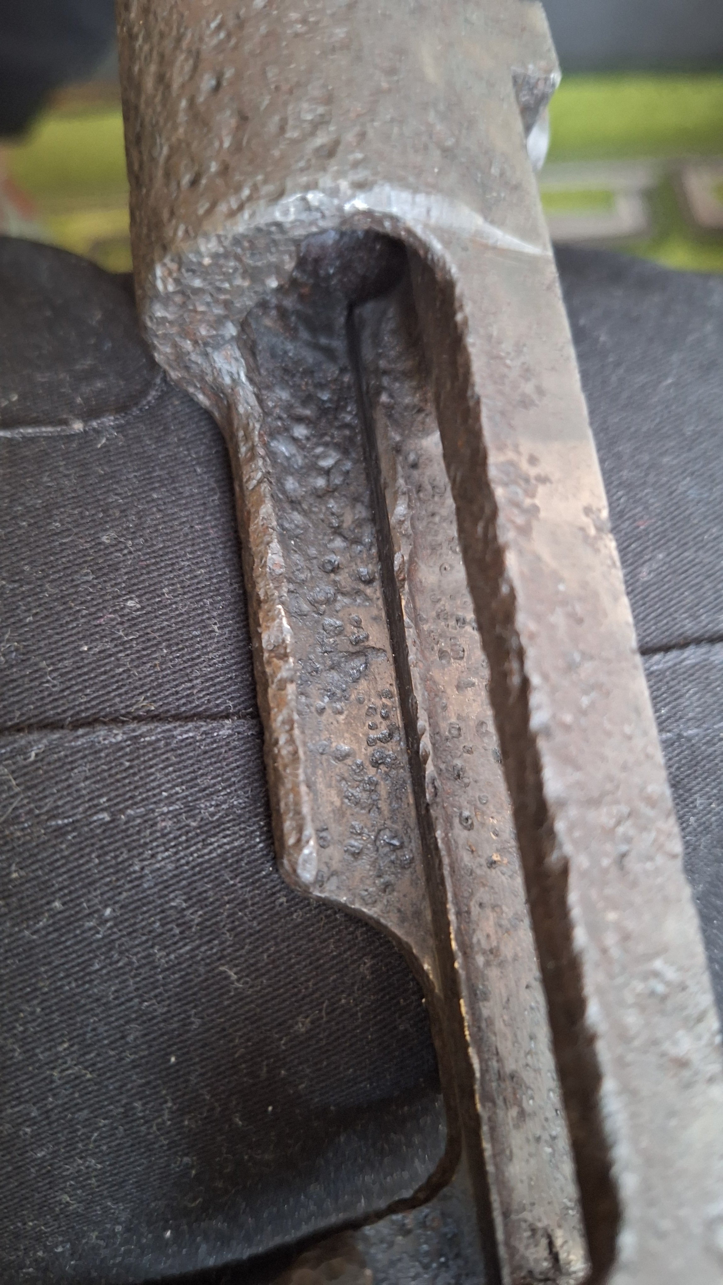

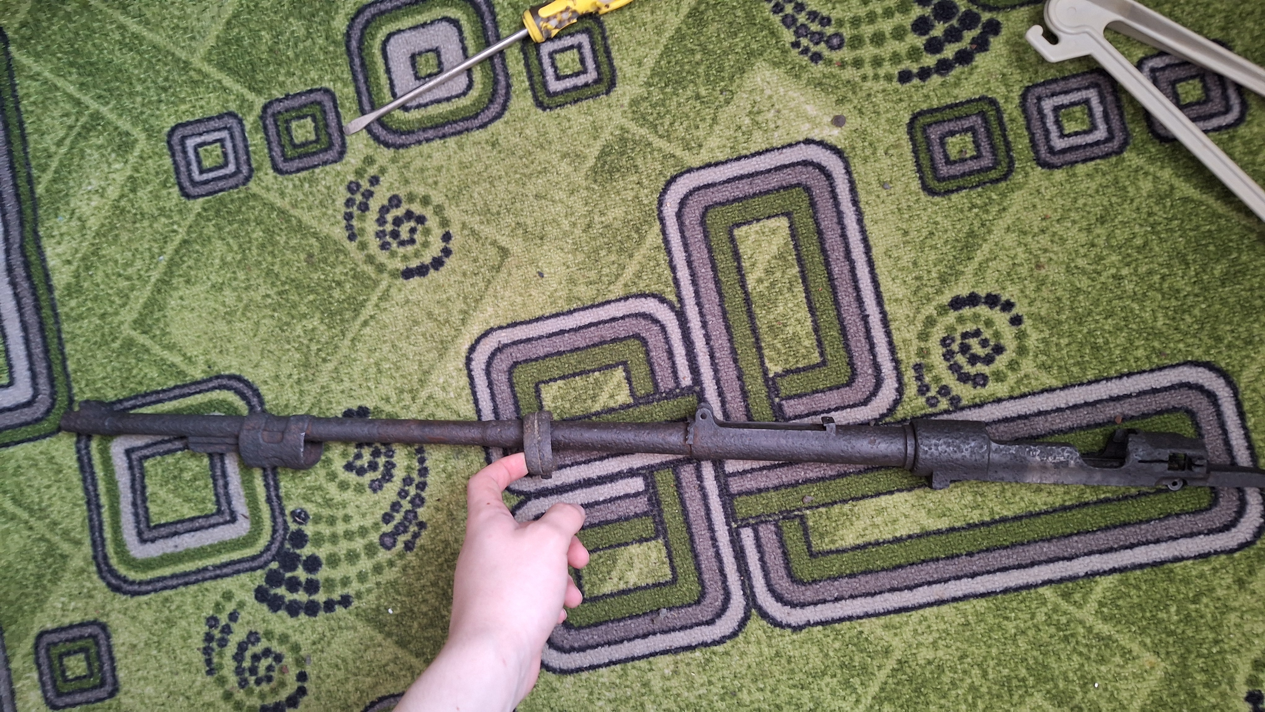

    Ось доречі фото маузера вже частично розібрав та почистив

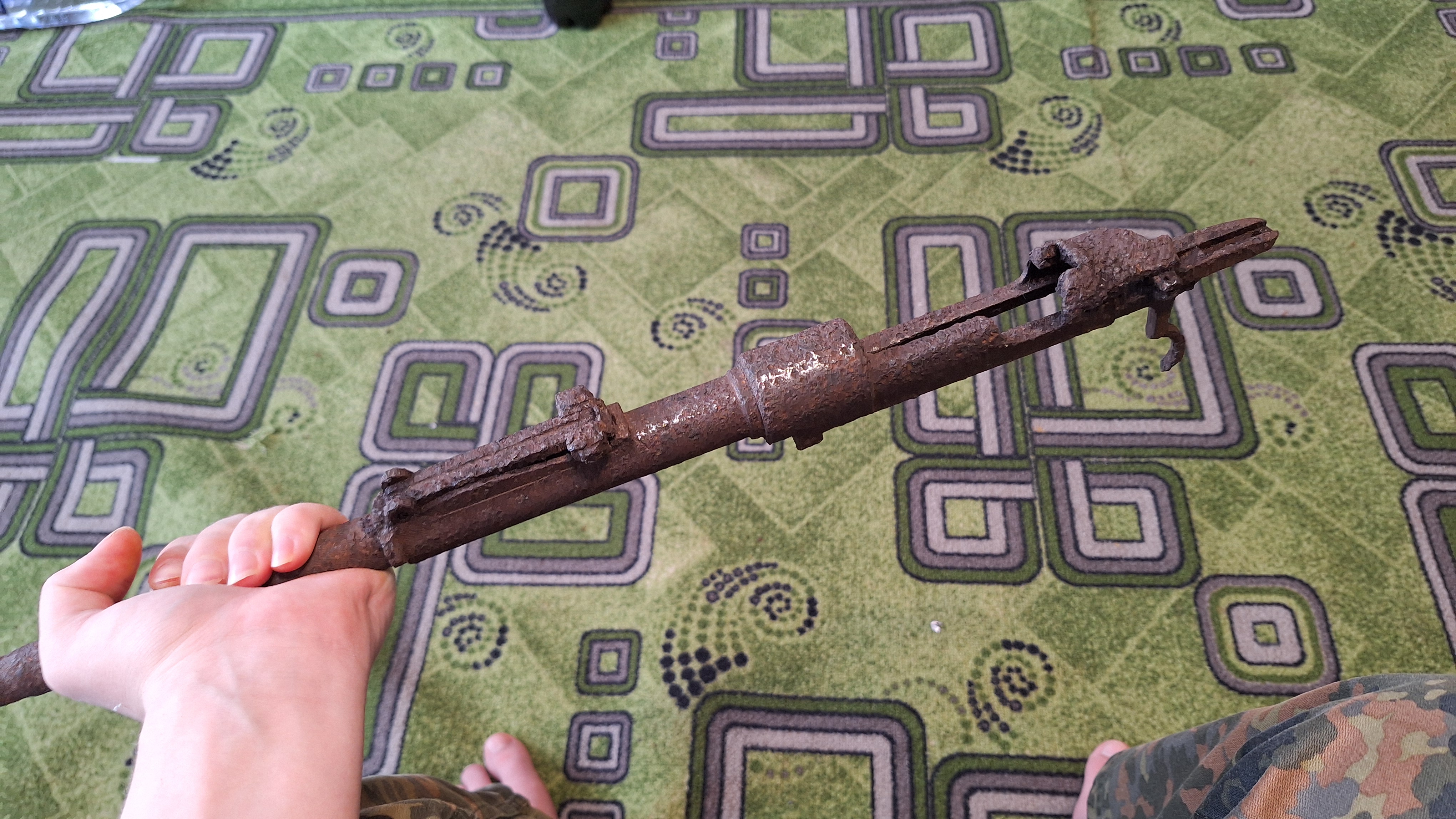

    Я чищу в електролізі місцями вороніння збереглось насправді багато де клейм на ньому прям дуже багато я ствол буду викручувати хочеця ідеально зачистити штифти теж прогріваються може доречі показати фото до чистки

    Ось фото скинув ще зрівння як відчистив як було

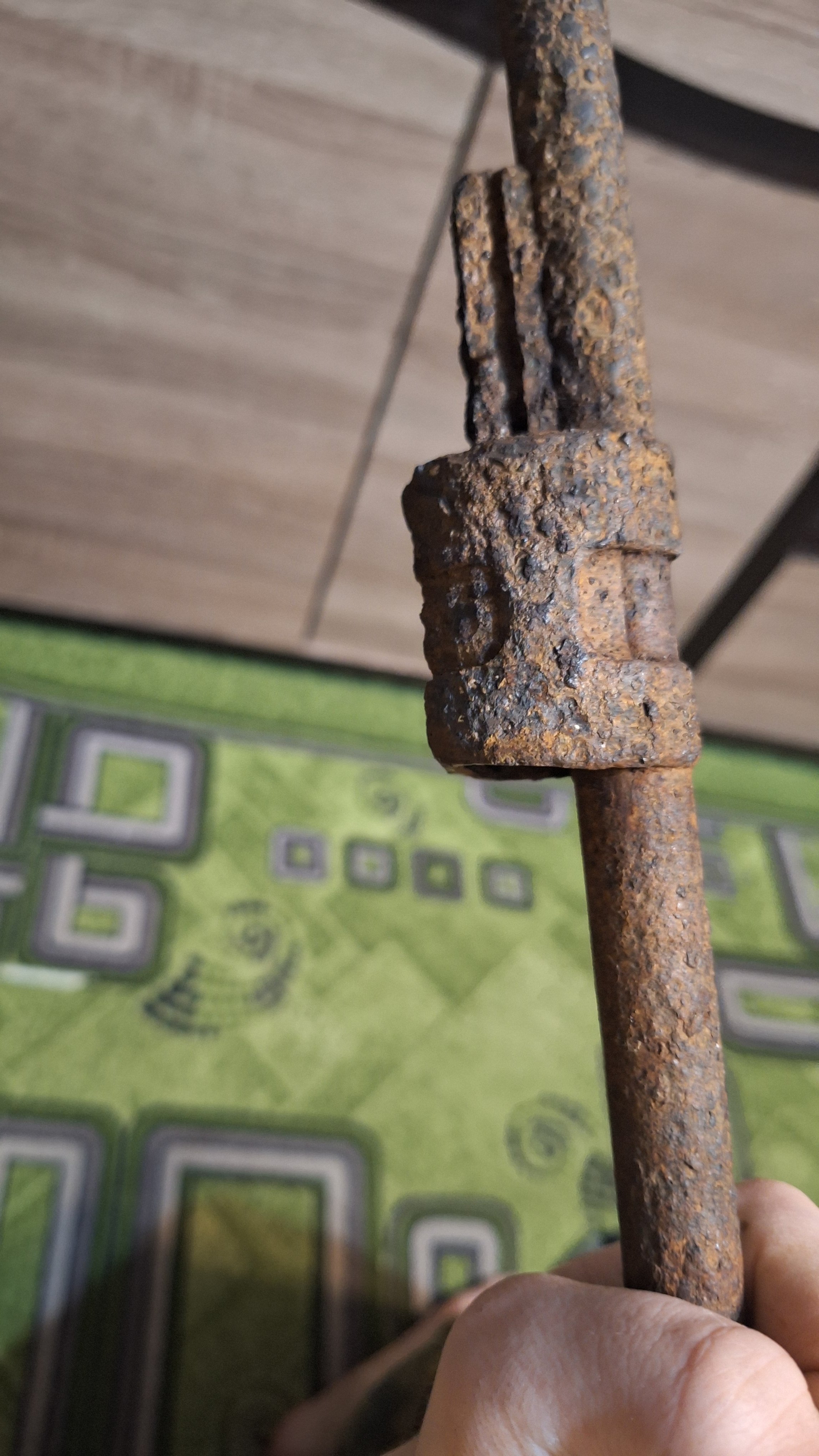

    даже исходник очень перспективный, как на мой взгляд

    Згоден шкода лише що не комплект
