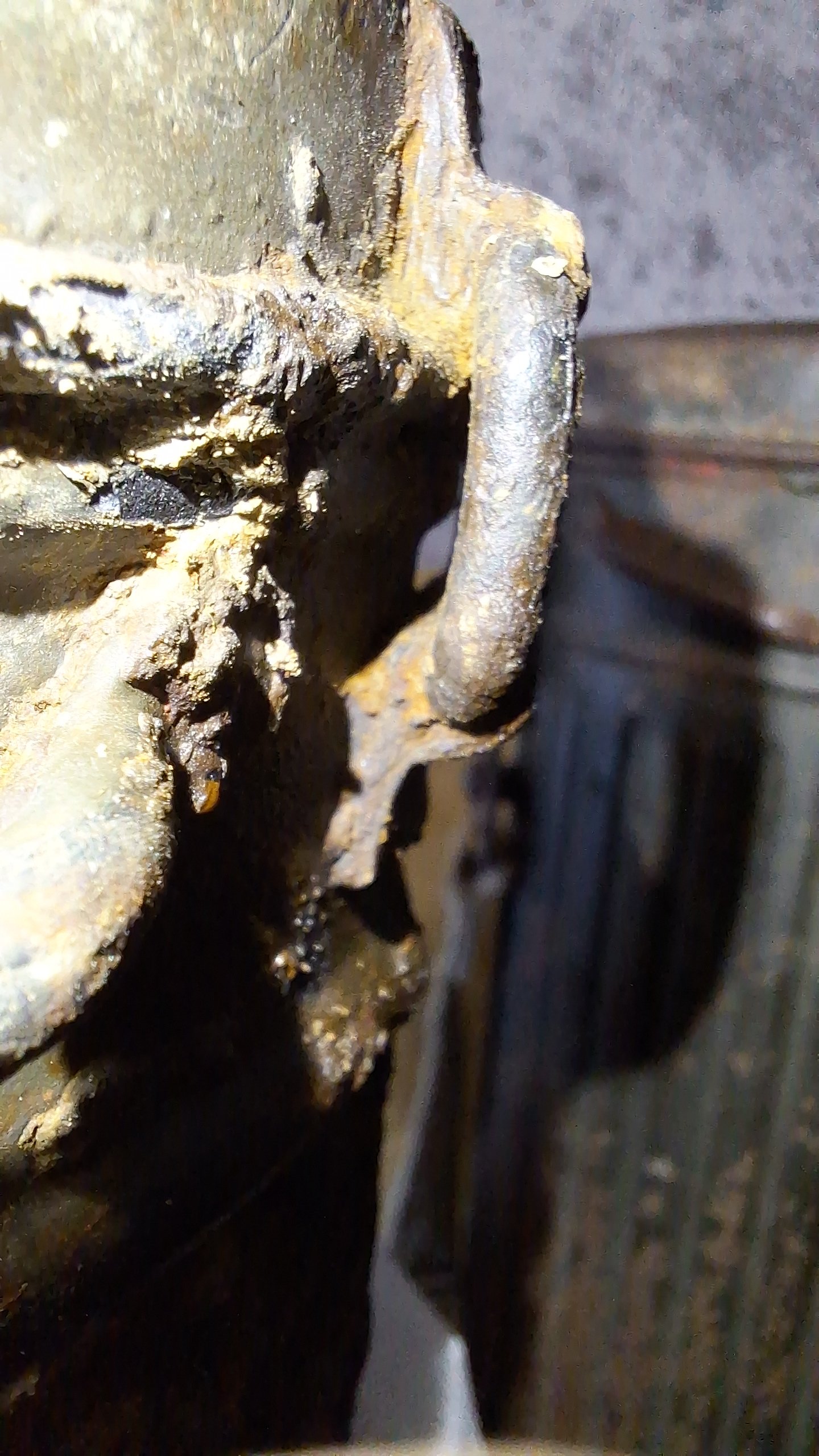

    Доброго вечора. Підкажіть будь ласка як і чим краще почистити. Може хтось підкажить де мона дістати невистачающих запчастин. Наперед дякую. З повпгою.

    ...промивайте і тріть щіткою по металлу або металичною губкою для посуду...

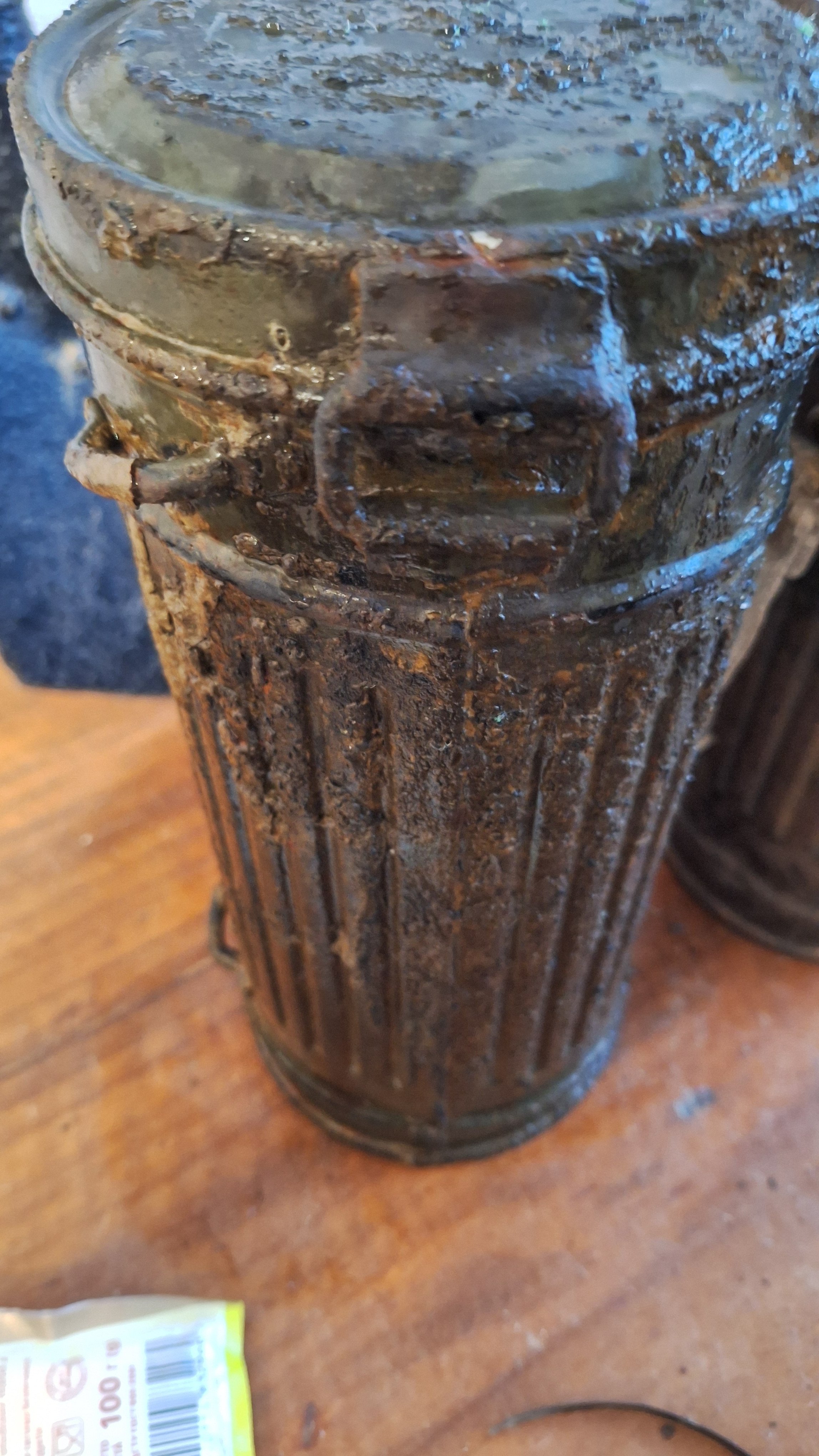

  15. 1Schütze1
    1Schütze1 Stabsgefreiter
    11
    325

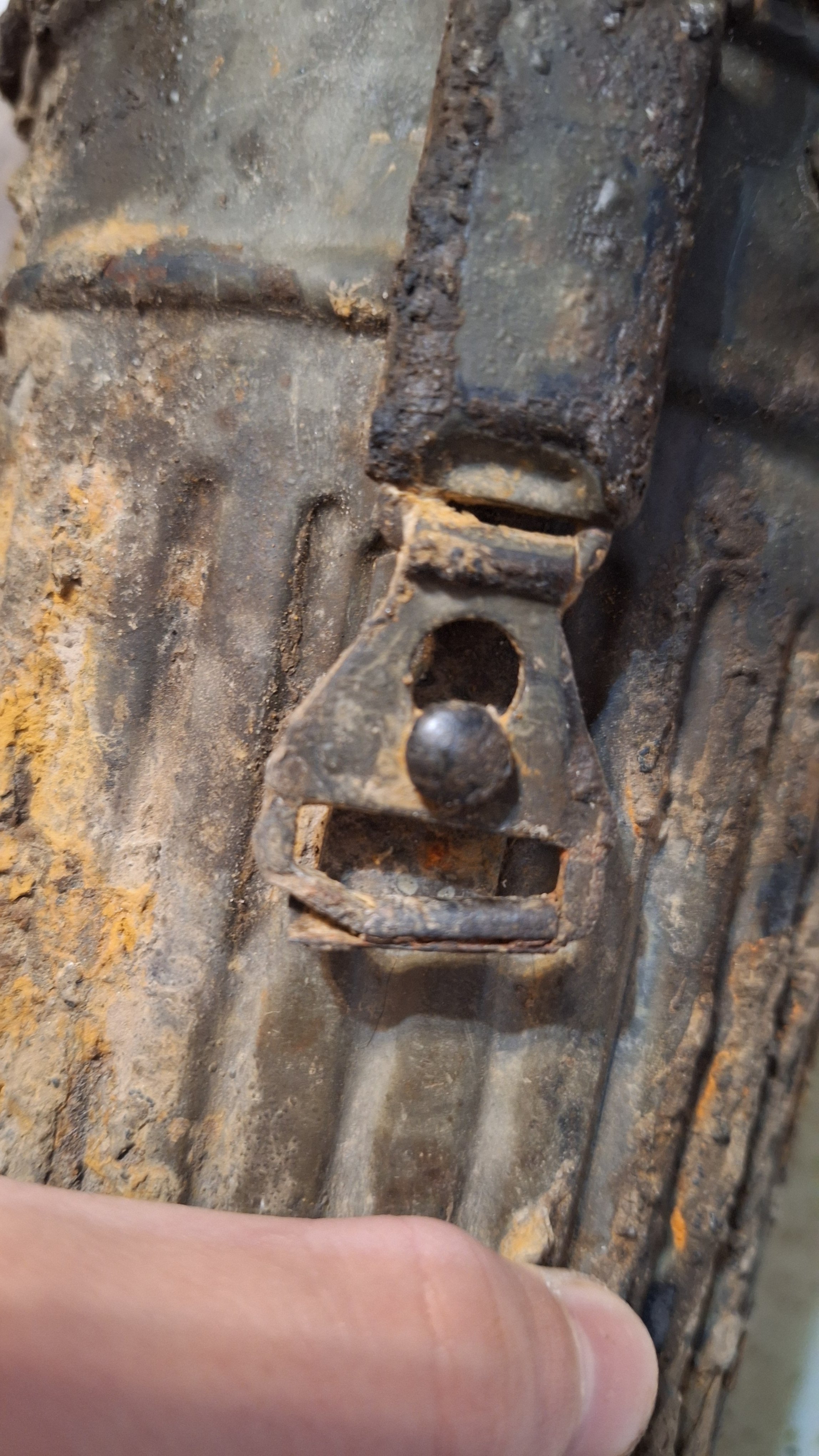

    Доброго дня можете допомогти як відкрити цей замочок на газ баку він заклинання і не шевелиця а різати шкода стан гарний

    Я би чистив тільки електролізом. Можна і кислотою але слабоконцентрованою(уксус наприклад) і часто доставати протирать губкою. Ніяких металичних засобів.

    Україна. Кропивницький
    Спробуйте нагріти і постукати,потім ведешкою попшикати і через деякий час знову нагріти. Після нагрівання під холодну воду.
    Бак пустий?
    VIKTOR 243, Otryta, Олег Грабовский та ще 1-му подобається це.
  18. 1Schütze1
    11
    325
    Бак з протигазом як я розумію там він стукає і висипаєця через свищ наповнювач фільтру
    Олег Грабовский та valerka подобається це.
  19. 1Schütze1
    11
    325
    Пробував тягнути мотузкою як результат
    Олег Грабовский подобається це.

  21. 1Schütze1
    11
    325
    хаххахах ну машина то 100% спосіб то що всеж гріти його? Якщо так то чим саме

  24. 1Schütze1
    11
    325

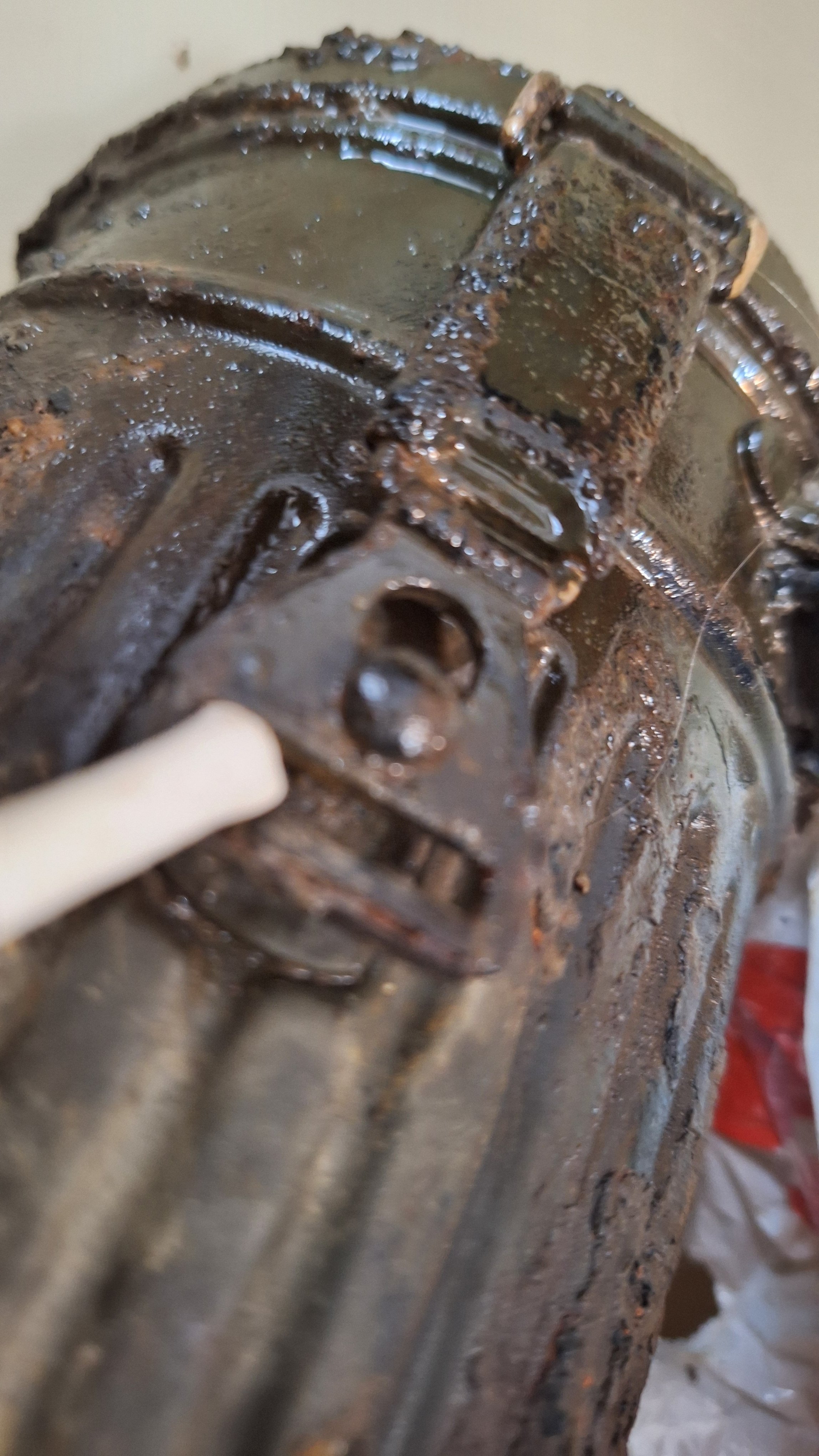

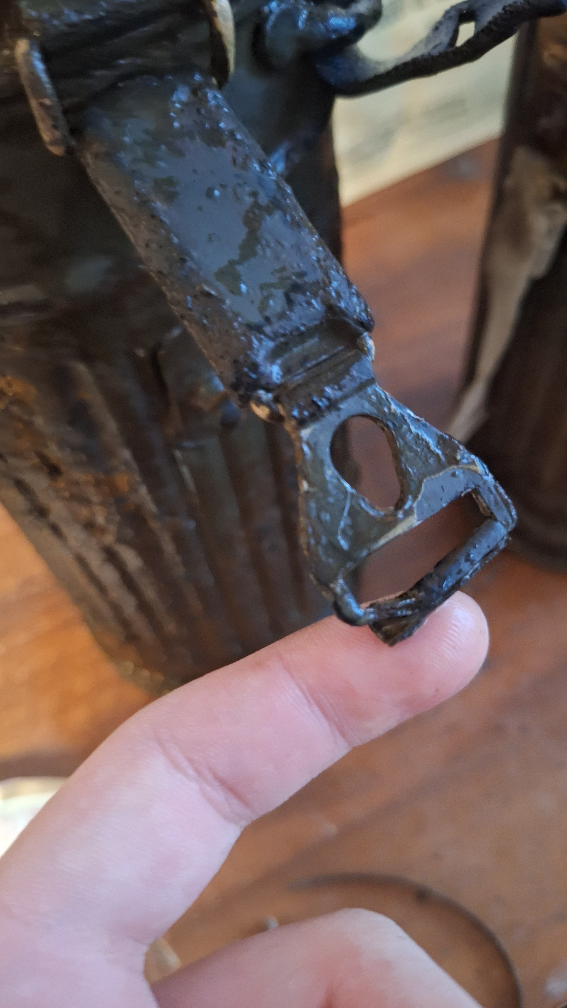

    Ось залишилось задню петлю
    Олег Грабовский, valerka та Моби_002 подобається це.
  25. 1Schütze1
    11
    325

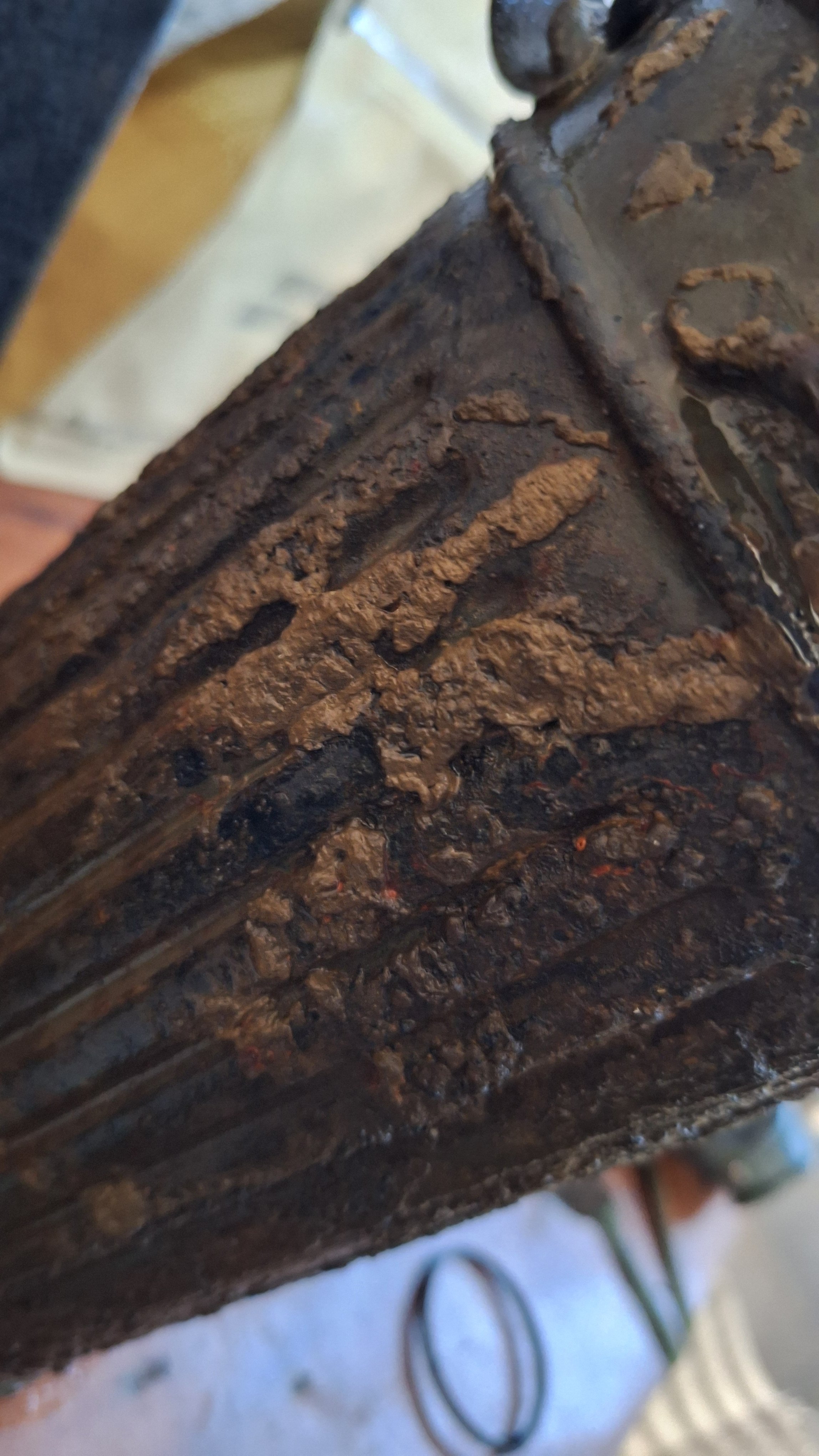

    Можете доречф підказати як оце чистити бо коли я оце ось вапно чи що це відковируюю то воно відпадає разом з фарбою а фарби тут багато та дуже її шкода
  26. 1Schütze1
    11
    325
    Цю завісу так і не виходе розробити залив ведешкою результату нуль підковирюю кришку молотком з викруткою як по стамесці бью може щось з нею друге робити?
