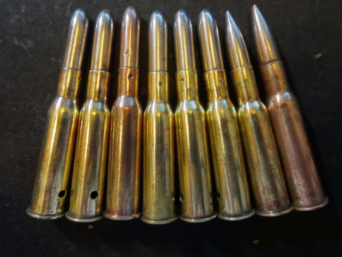

    Залежить від забрудненості предмету,хвилин через п'ять можна дістати і промити з щіточкою під проточною водою. Щіточка або зубна або з латунним ворсом.
    Від перетримання предмет покривається синім нальотом.
    Повторюю,спочатку потренуйтесь хоч на гільзах.

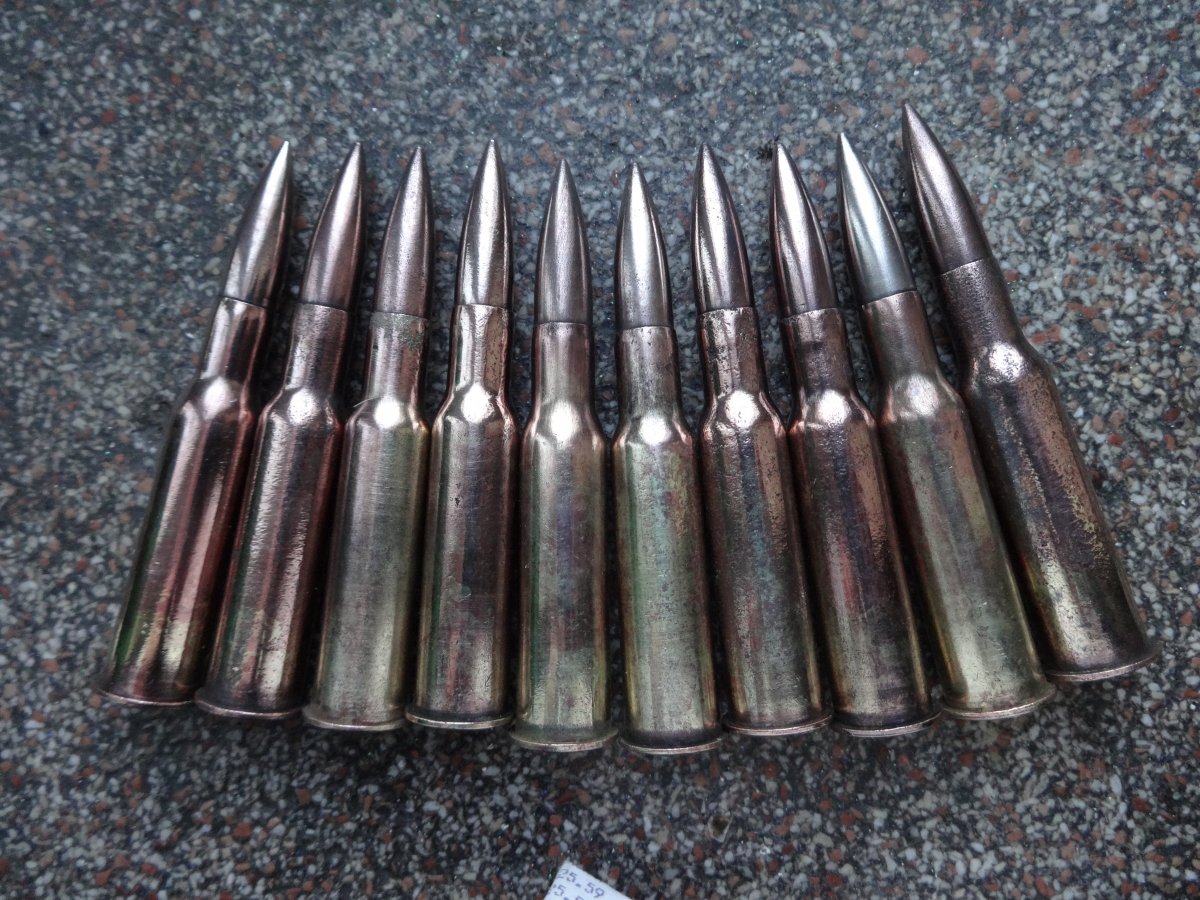

    Да по монетам я лично чищу стекловолокном зубочистками и шабером под микроскопом. Все что описывается у Васильевой дано уже устарело даже что бы разъединить монеты сейчас используют ультро звуковые ванны а не кипячение в соде) Тут вопрос по меди и латуни также и гильзах и как я сказал без проблем чистятся от азотной кислотой разведенной 5 частей воды ,одна кислоты! Сильно закисшее чищу электролизом потом промываю опускаю в азотку потом сода и шкурка для посуду блестят )):beer: Фото шестилетней давности)
