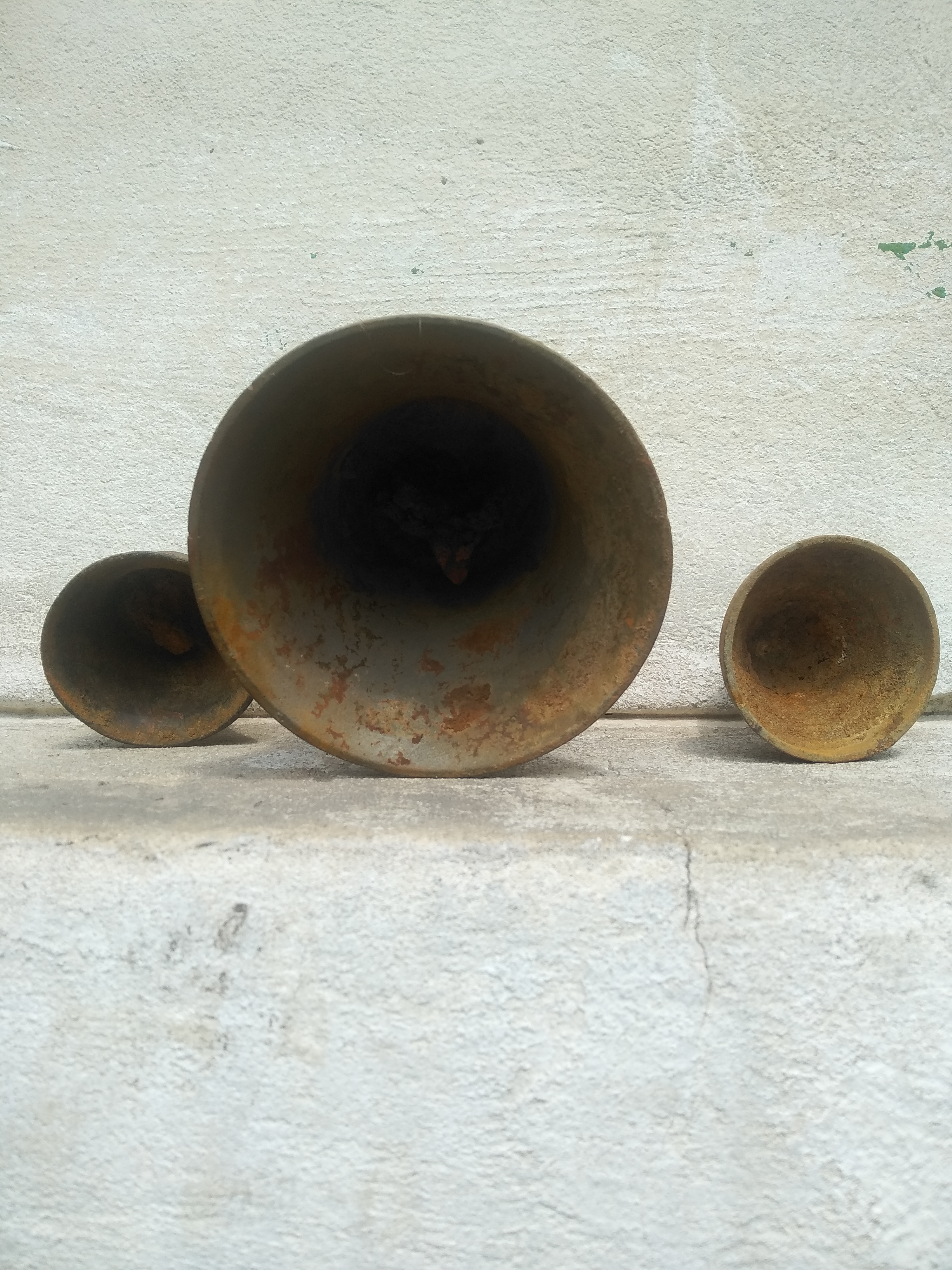

    Доброго всім ранку!А підкажіть будь ласка чим можна почистити ось такі дзвіночки?З Повагою!

    лучше всего на мой взгляд - наждачкой,ручками)

    Ну или для начала размягчить слабой кислотой, лимонкой например, а потом щеткой снять.

    Нождачкою по пальчиках які то написали!

    Никому даже не интересно, что за металл для начала .

    І так видно що бронза або латунь.

    Между бронзой и латунью тоже есть разница, и как видно?).

    Також самому цікаво.Не медяха,то точно.Схоже бронзу.Такі були,коли підняв.

    Если колокола, то скорее всего бронза, т.к. у латуни звон пронзительный, у бронзы глухой.

    Если колокольная бронза, то там 80 меди, 20 олова. Можно пробовать кислотами, щавелевой, лимонной . Вначале замочить надолго в воде, помыть. Если латунь- то там с кислотами не разгуляешься, пойдет пятнами .

    Що видно?

    Пізніше вам скину фото при номальному світлі.Звук дуже дзінкий.

    Латунь кислотою краще не чистити. Почервоніє.

    Тільки озотною. Не червоніе

    Ось ще докину фото.Схоже на бронзу,по кольору.А якщо ведешкою запшикати?
