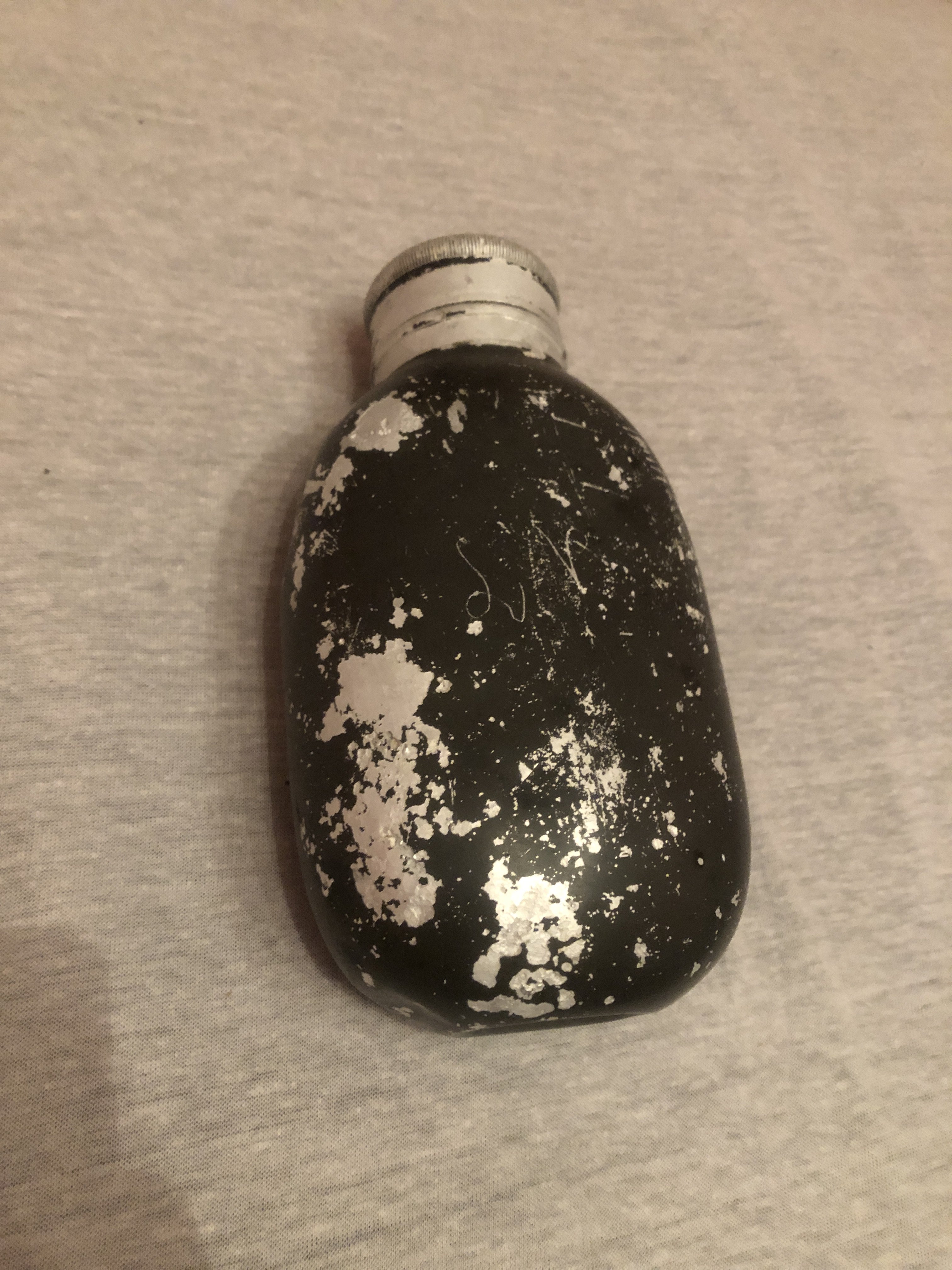

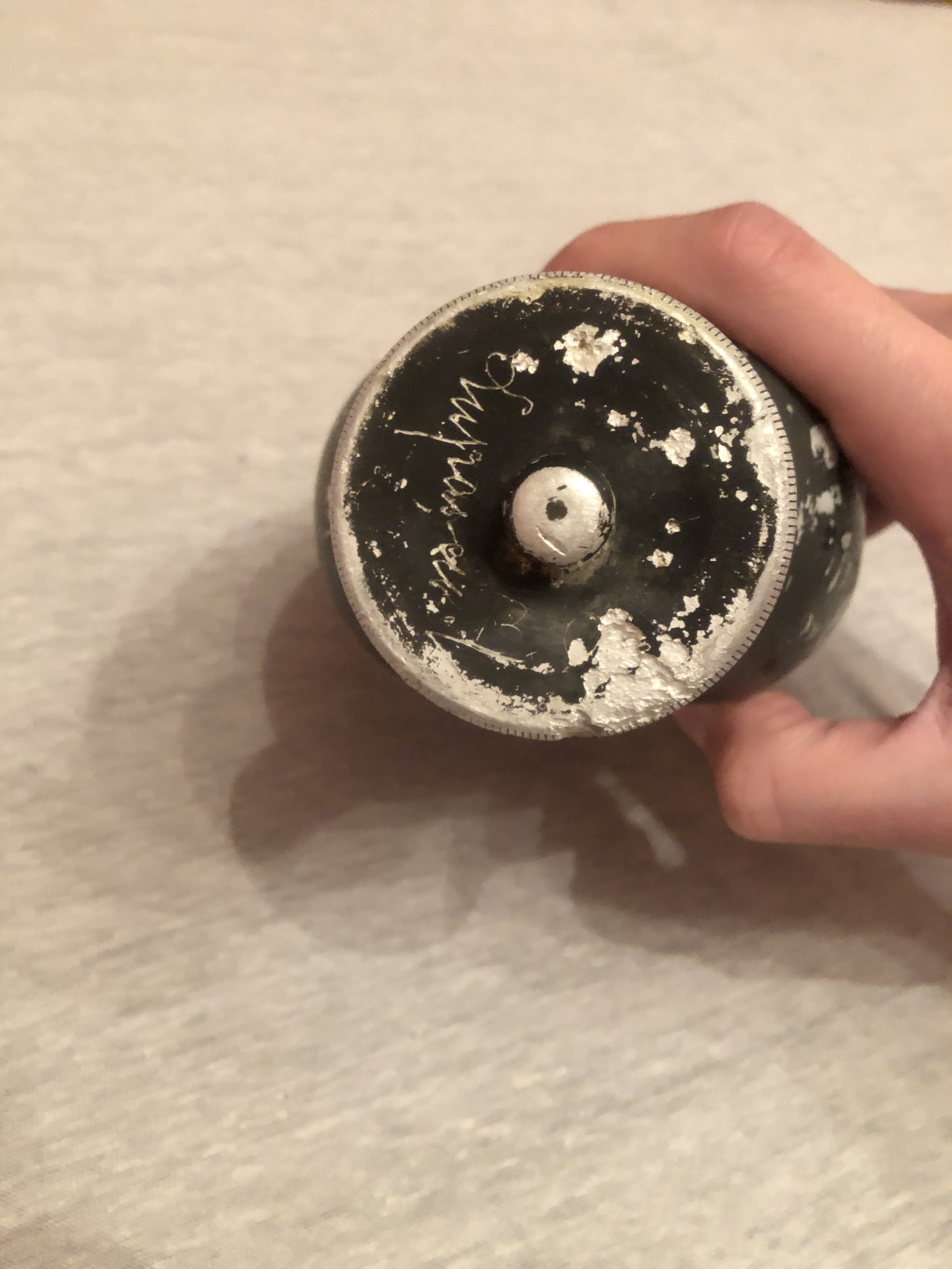

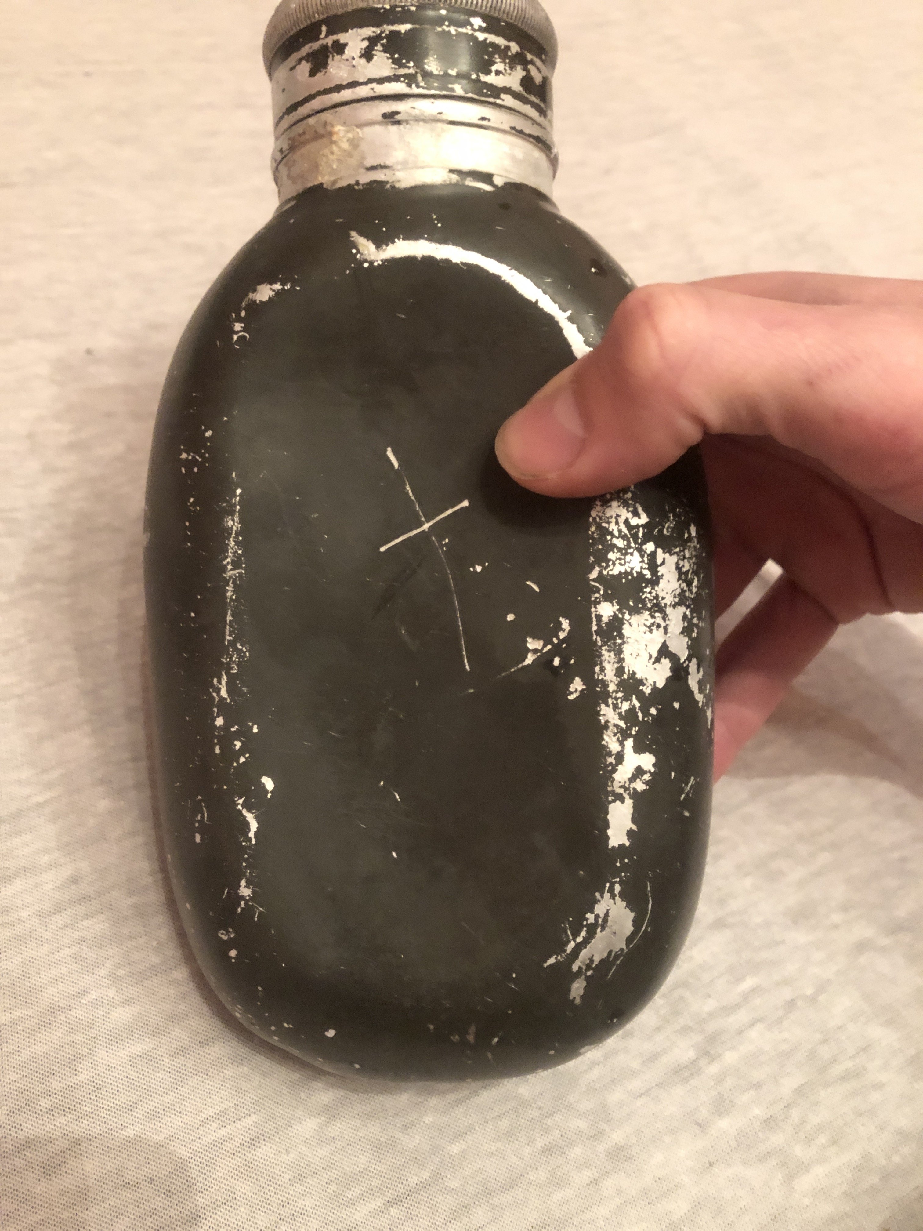

    Доброго вам дня, як можна розкрутити дану флягу, чи є якісь способи? Кришка начебто прилипла від окислів. Пробував замочити у щавельці, але кришка так і не піддалась

    Спробуйте простукати чуть з боків, це для того якщо є окисли в різьбі. Та простукайте зверху по краях кришки де різьба, це для того якщо вона була туго закручена, щоб корок чуть просів і ослабив зажим різьби. Потім пролийте хоть водою і пробуйте розрухувати. Почне рухатися проливайте водою щоб вимивало бруд і продовжуйте розрухувати. Простукуйте чимось не твердим щоб не було вмятин. Щасти.

    Дякую, буду пробувати

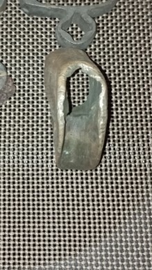

    Доброго дня всім, чи працює хто з латунню? Цікавить відновлення-реставрація цього тильника.

    Нічого надзвичайного не побачив. Стан предмету добрий, окислення майже відсутнє. Треба зробити, або придбати комплект підходящих за формою сталевих виколоток і відрихтувати вм'ятини з середини предмету на підложці з м'якої деревини, чи товстої щильної повсті (войлок). Потім шліфування і полірування звичайними засобами.
