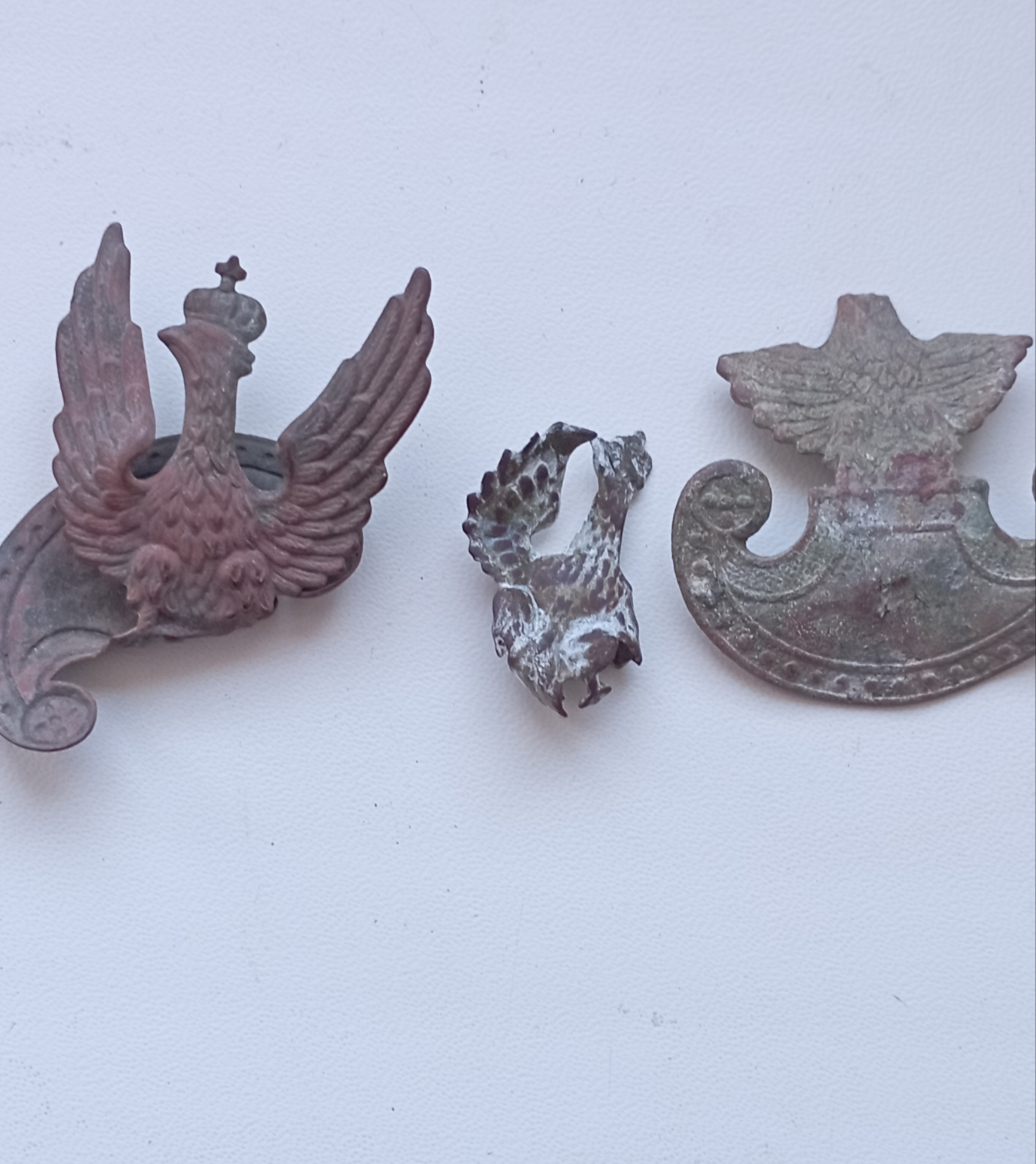

    3. стан на фото гадаю що толковому часовщіку не складе особливих складнощів довести до ладу

    4. Німецький знак “Поранення”. Присутній мікроскопічний отвір, гадаю, що додатково кріпилася якась ембл...
    5. Медаль ,,За усмерение польскаго мятежа.'' Нечищена,промита водою.

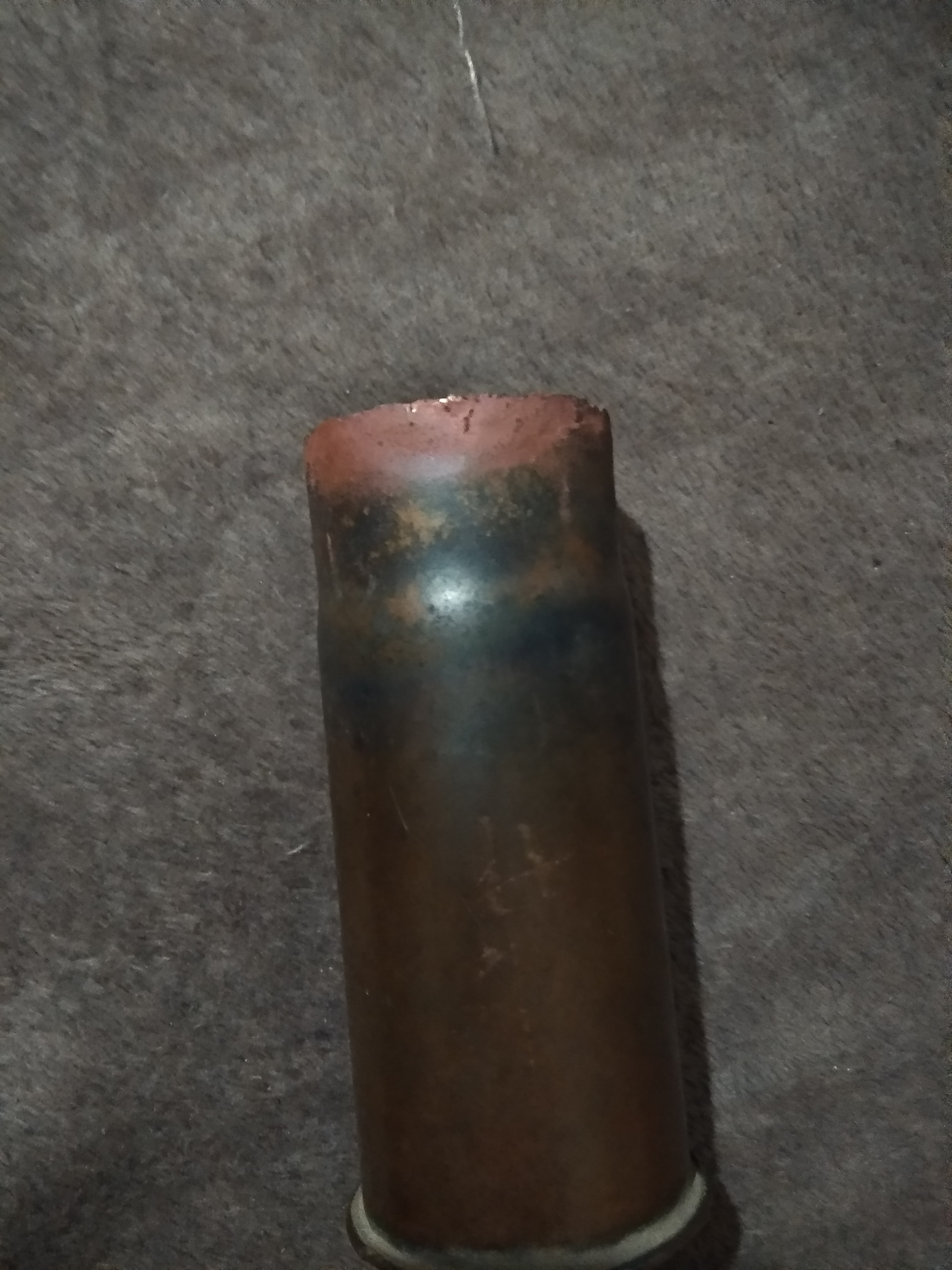

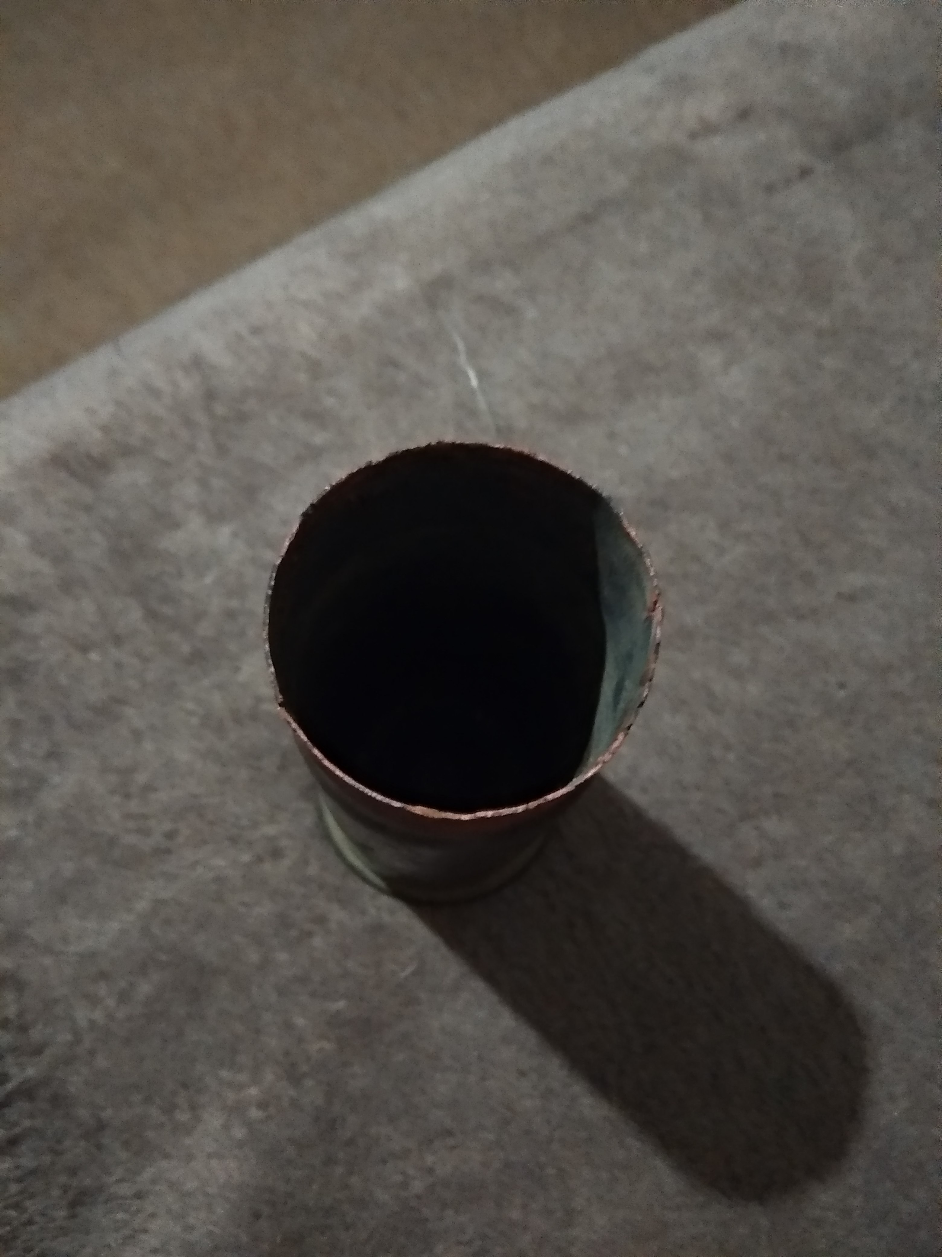

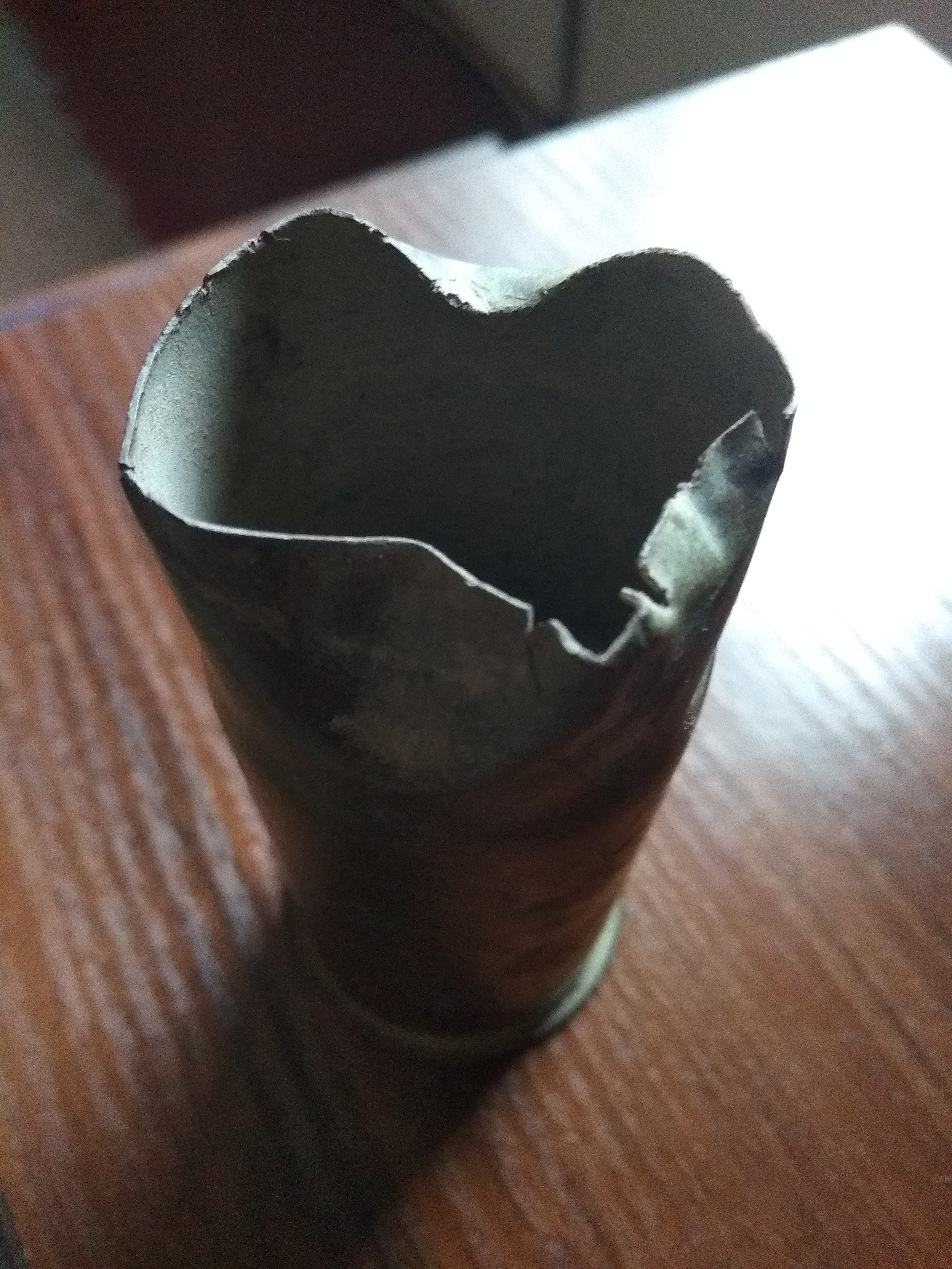

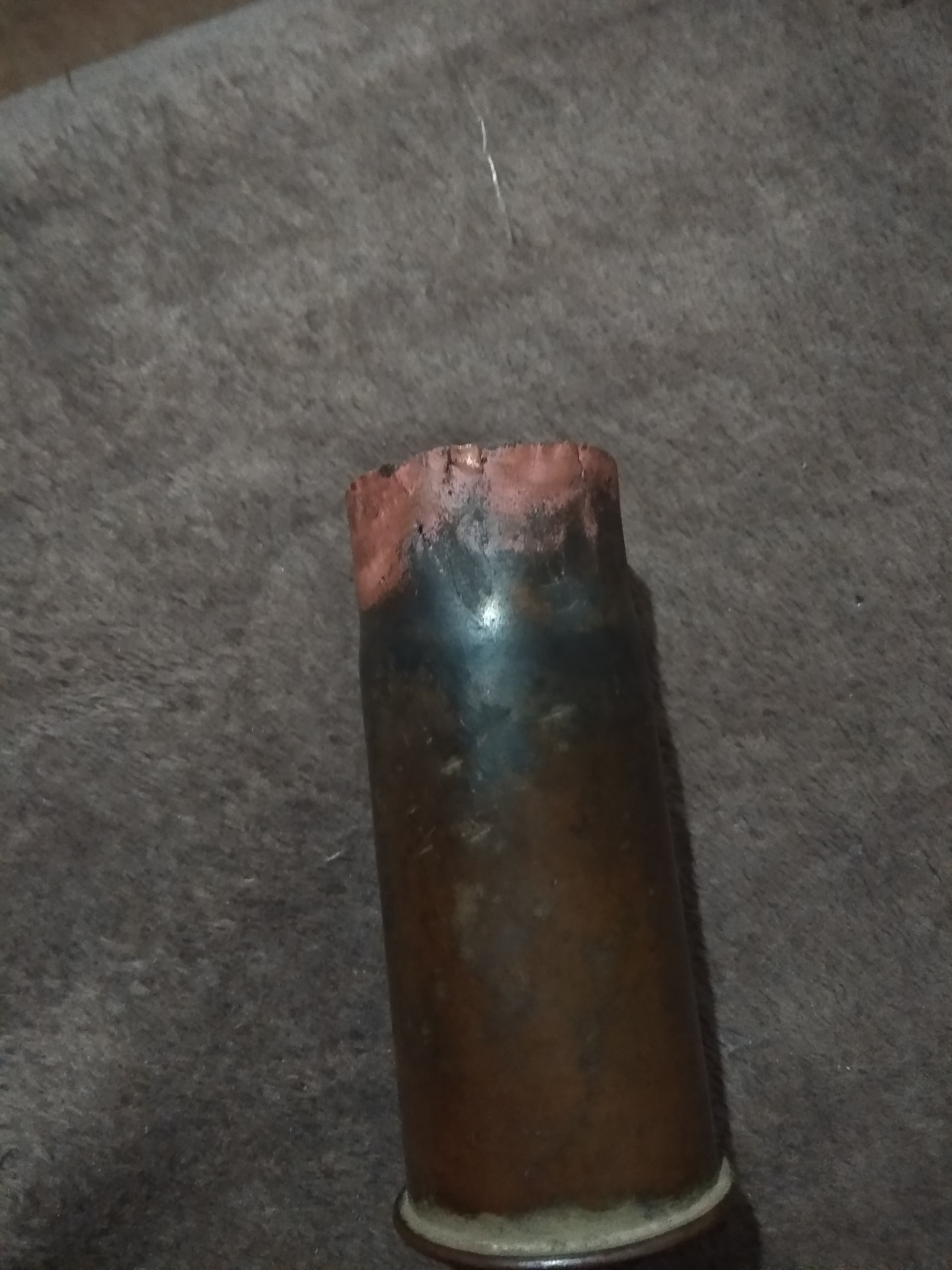

  19. valerka
    valerka General-major
    28
    42
    Я шукав як вирівняти гільзу і мені тут порадили один варіан.
    Треба нагріти метал до червоного кольору а потім під холодну воду, як прохолоне рівняти.

  21. A10A
    A10A General-leutnant
    ...Ви вже вибачАйте за цікавість, але шо ж то за гільза така ?
    (короткий Верндль, чи що ??, а чи то "Гочкісс/МакЛєн ??)
    :rolleyes::rolleyes::rolleyes:
    valerka gefällt das.
  22. valerka
    28
    42
    37мм Гочкіс
    Otryta, A10A und Hollger gefällt das.

  24. A10A
    Ви розрівнЯли "невИкид гільзи, із спробою повторного досилання у казенник".
    ...виявлЯється - гарматка теж мала ТАКИЙ "косячок"...
    :smile_8:

  25. valerka
    28
    42
    Я думаю, над нею очумілі ручки працювали,там ще капсуль відсутній.
    Otryta und A10A gefällt das.
  26. ДВ762
    ДВ762 Leutnant
    вся мідь так відпускається...таким способом відпускали старі мідні прокладки для авто (під гільзи циліндрів, під пробки зливні)...мідь можна рівняти пальцями..з часом вона знову "затужавіє"
