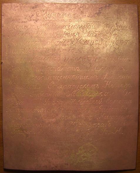

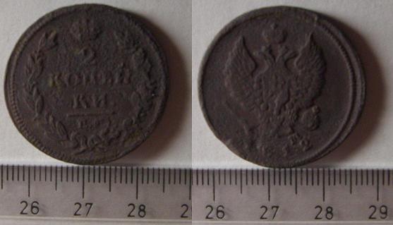

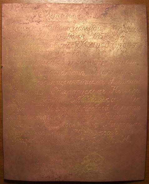

    С электролизом просто не хочется связываться, слишком уж сложно...
    Табличка в ОЧЕНЬ хорошом состоянии просто на ней наростов куча, которые отдерать щеткой боюсь. Монету уже потер смылом пластиковой счеткой (достаточно мягкой, как мне казалось, по крайней мере мягче зубной щетки), состояние ухудшилось (((((( несколкьо букв ушли почти... Так вот табличк теперь боюсь чистить механически.
    Табличка кстати очень интересная. Была найдена на месте рашрушенной много лет назад церкви. На ней указано когда, где и кем ыбла основана церковь... 1851 год.
  4. !ь тапоК
    !ь тапоК Stabsgefreiter
    734
    Кислоты в десять раз хуже чем мыло и щётка !!!!!! Тем более всё равно монету придётся отмывать от отлипших окислов .... Электролиз - самое безопасное ....
