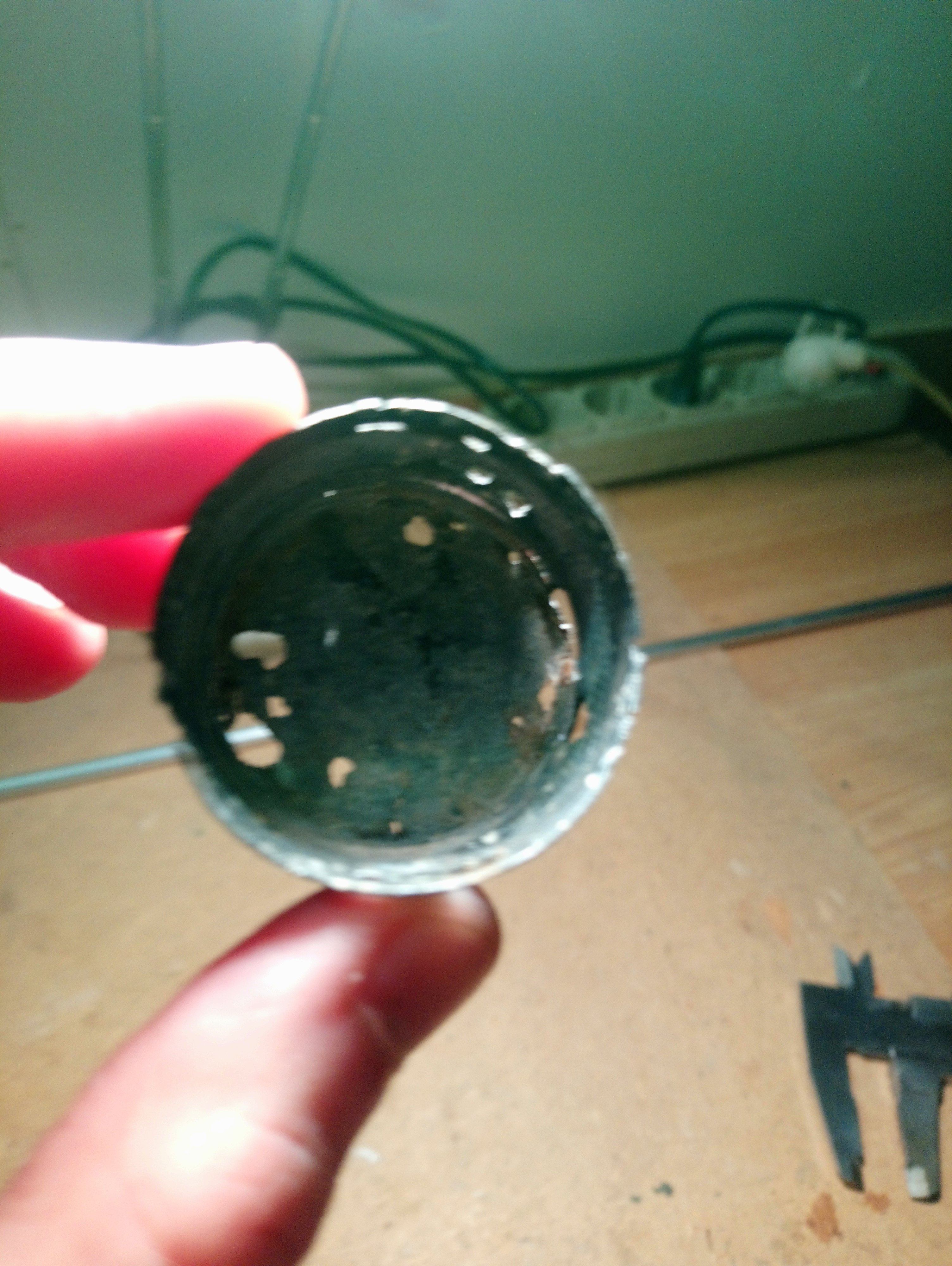

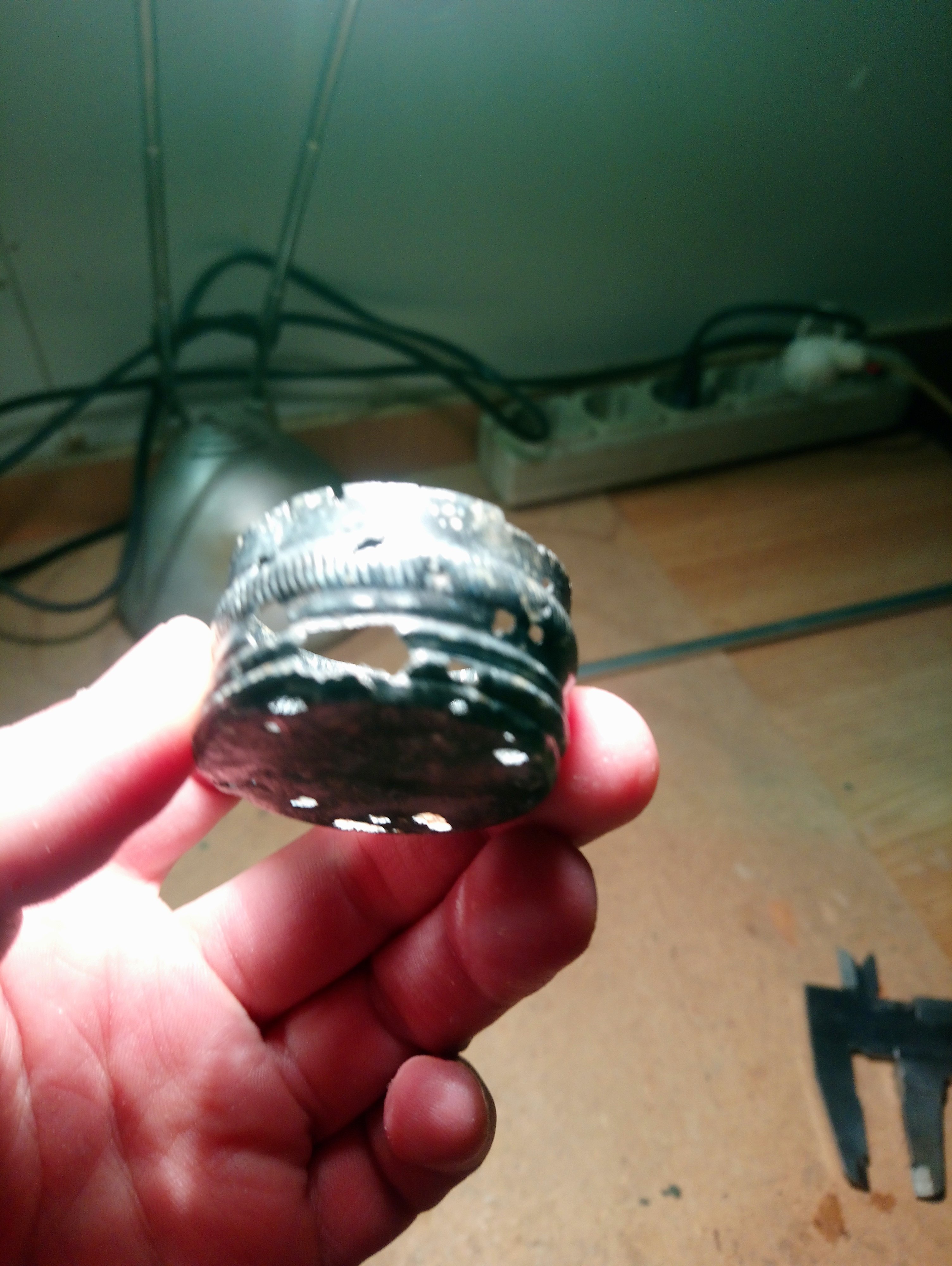

    Всем доброго дня, прошу помощи с пайкой цинка. Что пробовал: флюс - кислотный, без кислотный, канифоль, масло машинное. Припой оловянно-свинцовый тот что из радио магазина (дорогой и дешевый) Итог не держится, форум я перечитал, знаю тема подымалась не раз. Кто паял цинк подскажите как мать его припаять! Есть паяльники 40-60-100в, есть горелки две газовые, фен строительный 600градусов, время и желание. Крышек собралось по первой и второй штук 15 не выбрасывать же. Шпаклю, клеи, холодную сварку не рассматриваю, это все отвалится - хочу сделать хорошо.
    Amadeus, SubSailor, Олег Грабовский та ще 1-му подобається це.
  22. Yuber
    Yuber Leutnant
    6.290
    г.Днепр
    Колись давно, років 20 тому, паяв оцинковану бляху припоєм ПОС40, з використанням хлориду цинку (шматочки цинку розчиняв у соляній кислоті). Найголовніше в справі пайки цинку - ретельне якісне обезжирювуння поверхні перед пайкою! Зокрема, я перше обезжирювання проводив бензином Б-70, друге - технічним спиртом-ректифікатом міцністю 98%
    SubSailor, Чародій, valerka та 4 іншим подобається це.
  23. Amadeus
    Amadeus Stabsfeldwebel
    1.592
    Евразия
    Все гораздо проще. Открою свой секрет. Купите флюс ЗИЛ-2, припой обычный оловянно-свинцовый, беру еще советский. Паяет отлично цинк и сталь. Про латунь и не говорю.
    udavko, SubSailor, Дмитрий Северный та 2 іншим подобається це.
