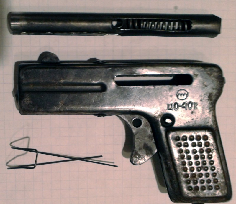

    Вопрос немного не в тему, но всё же о металле.
    Достался мне в "мешке" детский пистолетик, недостаёт одной детальки, но это не вопрос, металл крепкий, хочу восстановить его стреляющие состояния. Если кто-либо сталкивался, прошу совета, как вставить пружину фиксации спускового крючка не разбирая пистолет полностью.

  10. votaga
    votaga General-leutnant
    30.361
    У меня не получилось, но мне было мало лет и была задача просто разобрать..
    Раскрывал сверху.
    А почему не разогнуть кудяблики?
    В ручке можно не трогать.
    Michael K подобається це.
  11. Michael K
    Michael K Feldwebel
    213
    Харьков.
    Здравствуйте. "кудяблики" разжимать боязно (опыт реставрации железных автомобильчиков). Пружинку без ствола внутрь засовывал, но как сориентировать её внутре ума не приложу...
  12. votaga
    30.361
    Я не помню как крепится ствол.
    С ориентацией вроде все понятно - сбоку там утеряны такие блинчики никелированные, а внизу паз для фиксации "затвора"
    Кудяблики пару раз выдерживают(ли)
    Не понял зачем, она в стволе должна быть.
    Нас щас отсюда выгонят - в личке можем обсудить.
