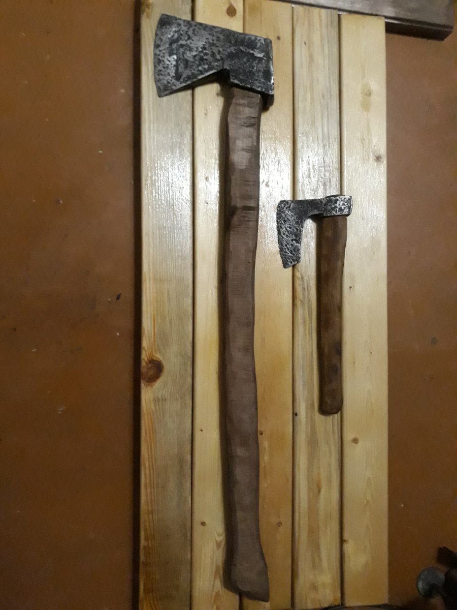

    Ось такі мої сокири після реставрації :) ...
    1. Пенал для смертной записки. Первая мировая.
      75 грн.
    2. Коп . Лично сам хорошо упаковываю все свои лоты!!! Лоты разбиваю и комбинирую!!!
      950 грн.
    3. сост.на фото
    4. 30 грн.
    5. 75 грн.

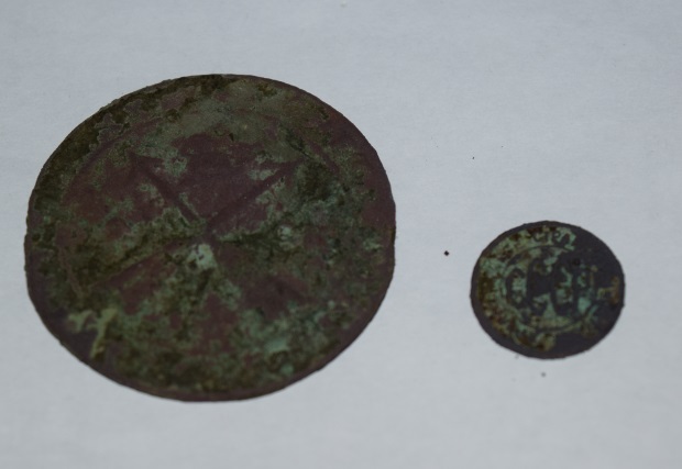

    Є дві таких монети - шведській ерє та півкопійки рад'янських мідних, стан не дуже, але ж трохи рельефу зберіглось. Хтось може підказати як би цю зелень видалити?
  14. Yuber
    Yuber Leutnant
    Beiträge:
    6.288
    Ort:
    г.Днепр
    10%-й раствор лимонной кислотьі. Наблюдать за процессом, периодически очищая монетьі щеткой. По окончании хорошо промьіть водой, после чего ополоснуть в растворе нашатьіря, для нейтрализации возможньіх остатков кислотьі. После єтого монета будет блестеть вьізьівающе, как причандальі у кота.
    Для того, чтобьі вернуть ей благородную патину, используют раствор, состоящий из литра дистиллированной воды, 50 граммов медного купороса и 5 граммов марганцовки.
    Данный раствор нагревают на медленном огне, не доводя его до кипения, а затем помещают в него монеты, которые периодически переворачивают, а когда цвет их поверхности приобретет желаемый оттенок, вынимают.

    Можно в мыльном растворе - долго, но тоже уберет окислы.
    Фото монет никакие, но надо быть готовым к тому, что под окислами окажется лунная поверхность.

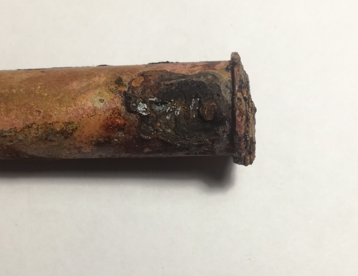

    IMG_20220110_182023.jpg Есть латунная гильза, донная часть покрыта коррозией черного металла от обоймы. Как очистить латунь от этих наростов.
  17. mays2012
    mays2012 Stabsfeldwebel
    Beiträge:
    558
    Ort:
    Я такие чищу электролизом, конечно, если есть в этом смысл. Маленьким током и только ту часть, где ржавчина, периодически вынимая и очищая щеткой.

    Для этих экземпляров порекомендую технологию используемую в Эрмитаже.
    Монеты кладутся на дно ёмкости между двумя алюминиевыми пластинками, в которых пробиты мелкие, диаметром 1-3 мм, отверстия и заливаются 10 процентным раствором натриевой щёлочи (каустика). Происходит окислительно-восстановительная реакция: алюминий растворяется, а медь восстанавливается. Во время реакции выделяется много водорода, который выходит через пробитые в пластинах отверстия.
    После этого поверхность монет промывается водой и очищается зубной щёткой.
    Достоинством этой технологии является то, что не поражённая коррозией медь с поверхности не уходит - удаляется только окисел.

    Вспомнил: Это была книга История нашей Родины в памятниках нумизматики. Издана Эрмитажем в середине семидесятых. Там был ещё ряд полезных рекомендаций.
    Я этим способом пользуюсь с 1975: у мамы моего товарища на работе нашли клад - спекшуюся в зеленых окислах глыбу из сотни денег 1730-х гг. Именно эта технология и помогла

    Я так понял что источника питания не было, просто положили в раствор с пластинами и ждем?
