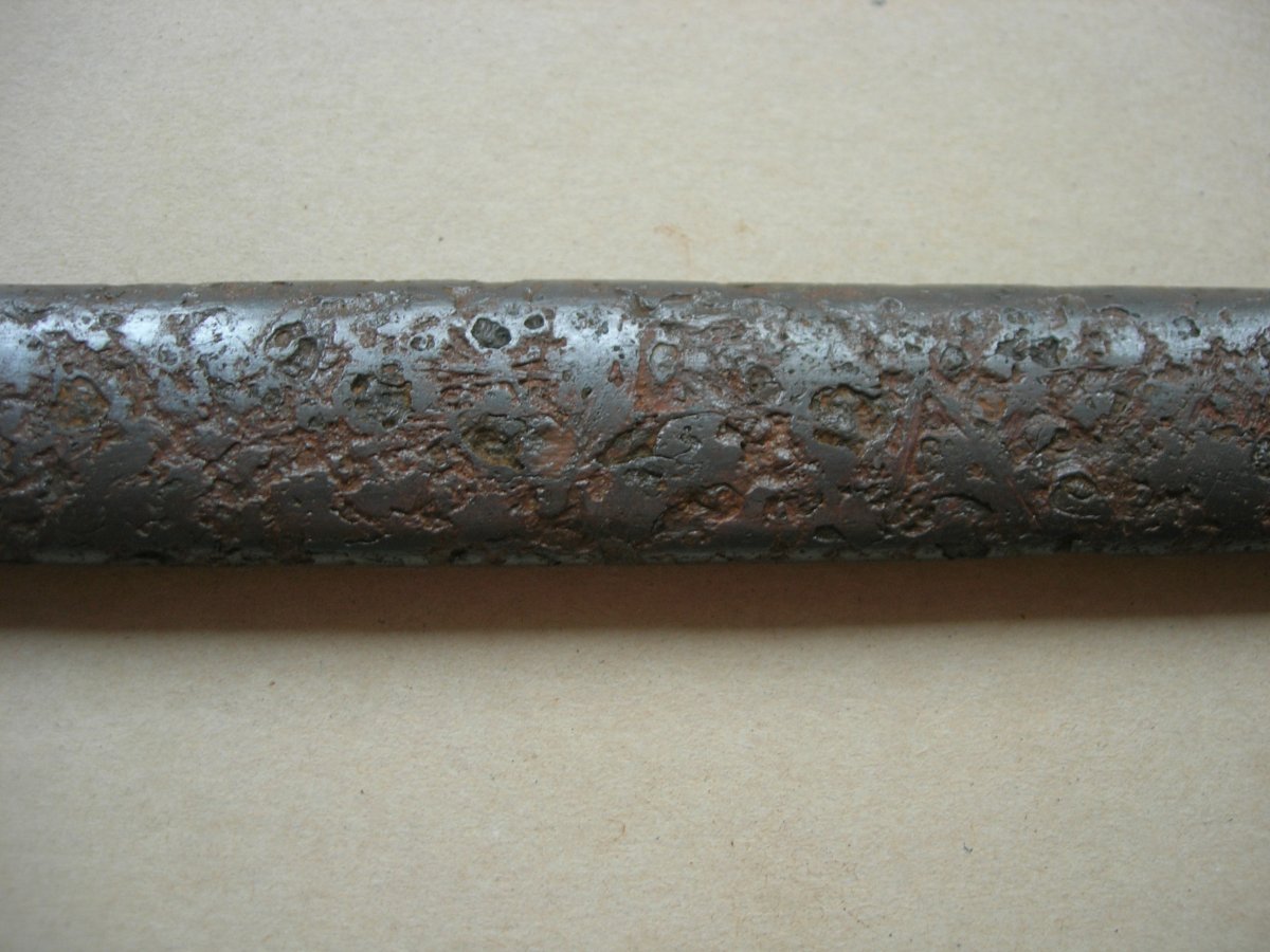

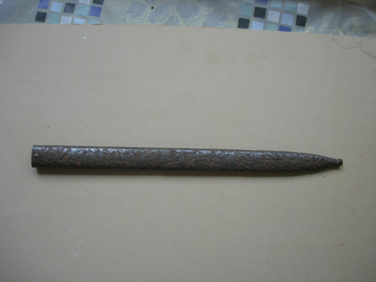

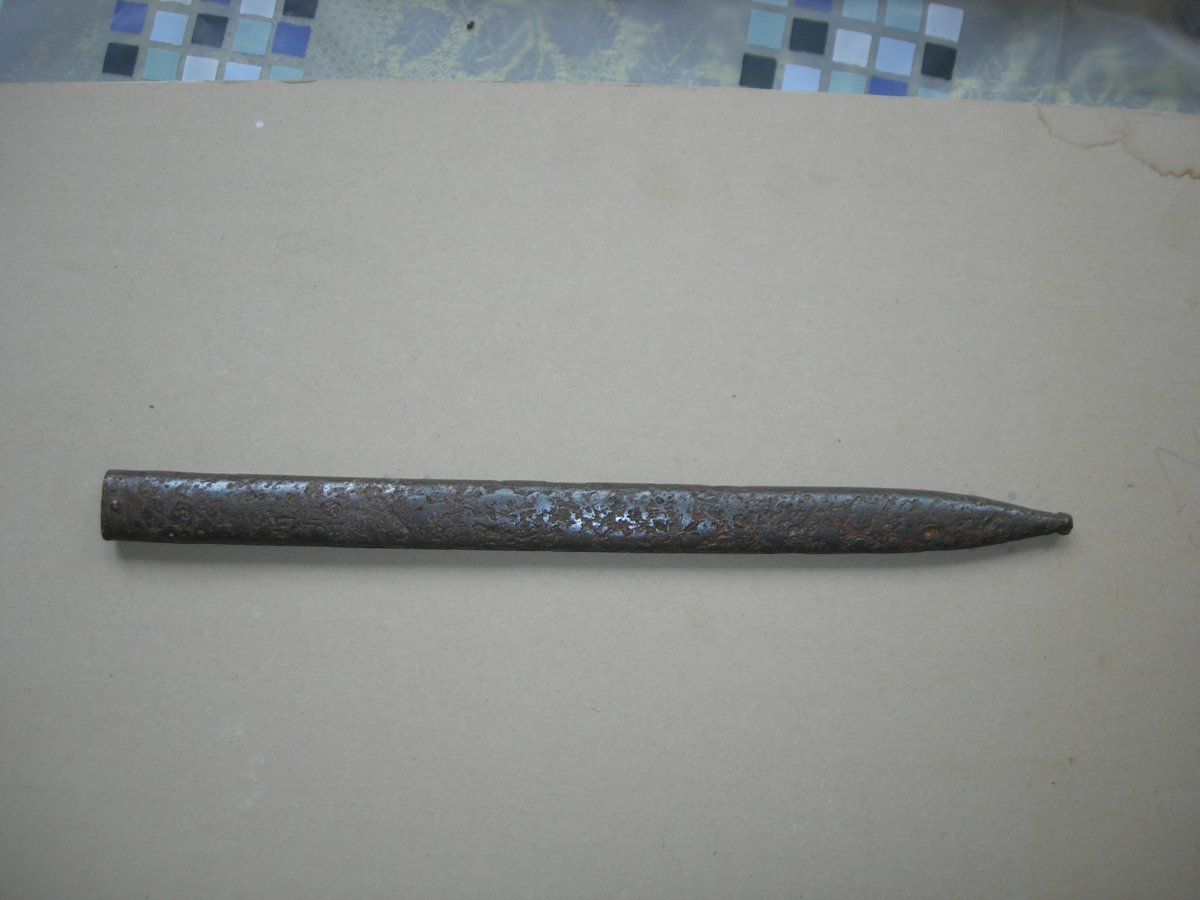

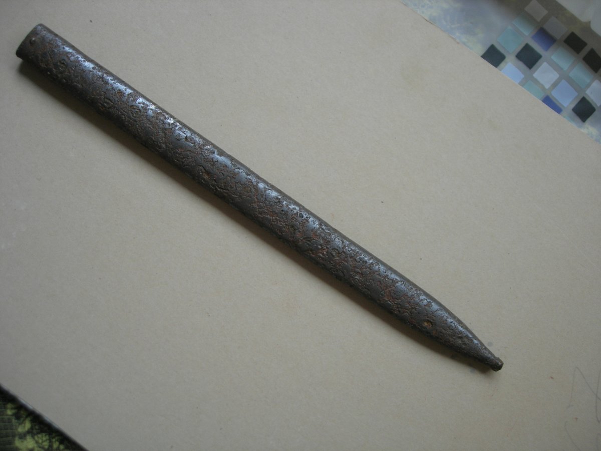

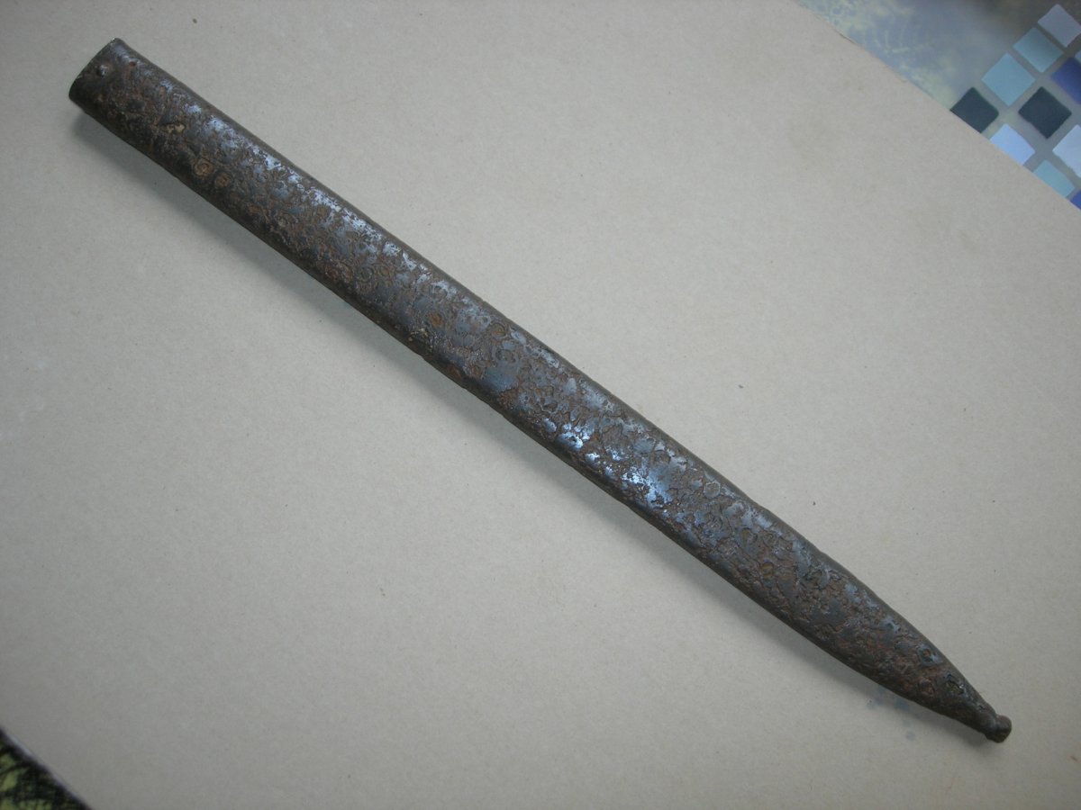

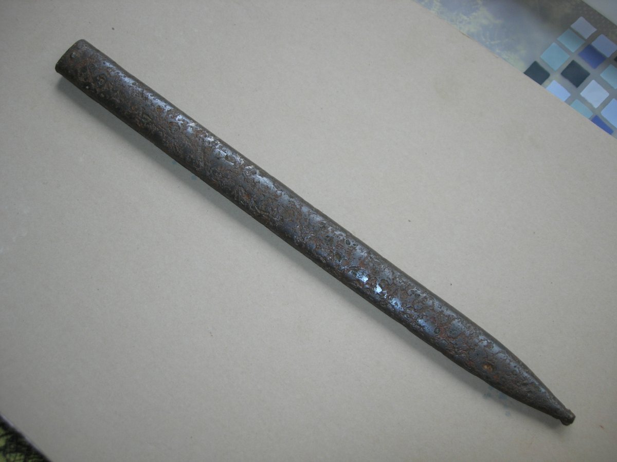

    Подскажите по пациенту, пожалуйста, wz-23 предположительно - как лучше почистить-законсервировать? Довольно глубокие следы времени, но металл тактильно бодрый.
    Что сделано: мочил дисцилятом и мех расчистка камнями с водичкой, без химии. 2 недели. Увидеть степень бедствия.
    Что в планах:
    план а: покрыть танином в несколько раз, так и оставить
    план б: покрыть танином в несколько раз, зачухать до металла, шпаклевать, красить в исключительно натурально железный цвет
    Отдельный вопрос - как почистить внутряху? Как понимаю, вонообразно-хитро пружина там...
    Вопросы, наверно - банальные, но я первый раз в театре...
    Какие будет мнения?

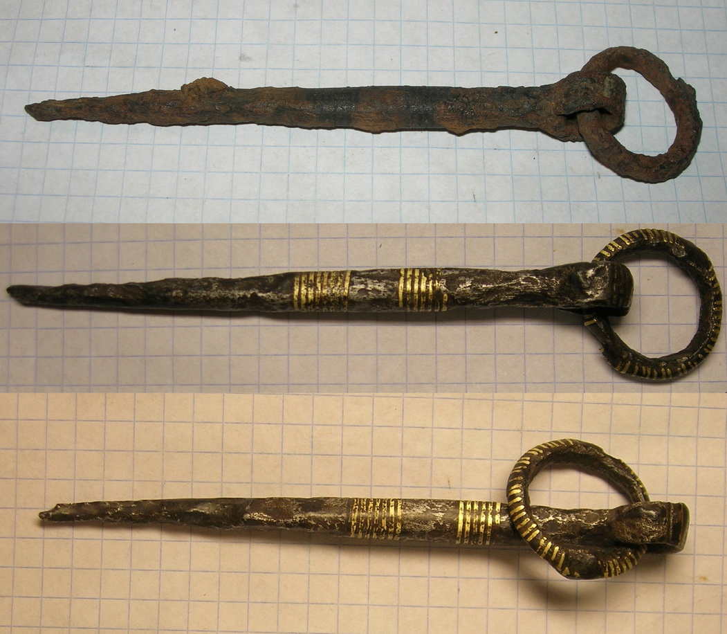

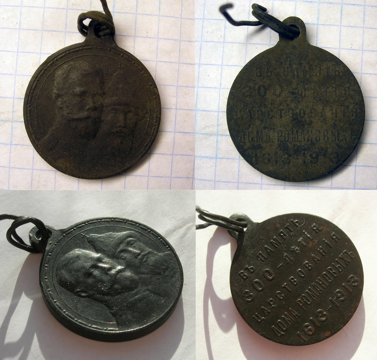

    В благодарность за помощь покажу пару своих работ по реставрации:
    ArtBorsuk, PURGEH, moranno und 4 anderen gefällt das.

    Булвка кр
  6. snippyy
    snippyy Obergefreiter
    Beiträge:
    58
    Ort:

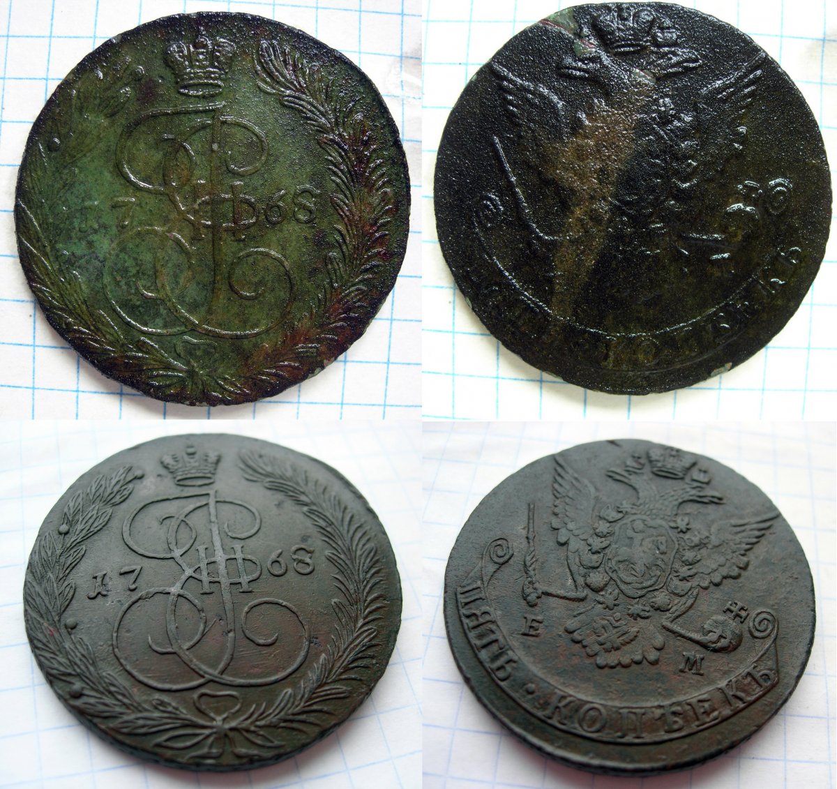

    Медаль риа
  7. snippyy
    Beiträge:
    58
    Ort:

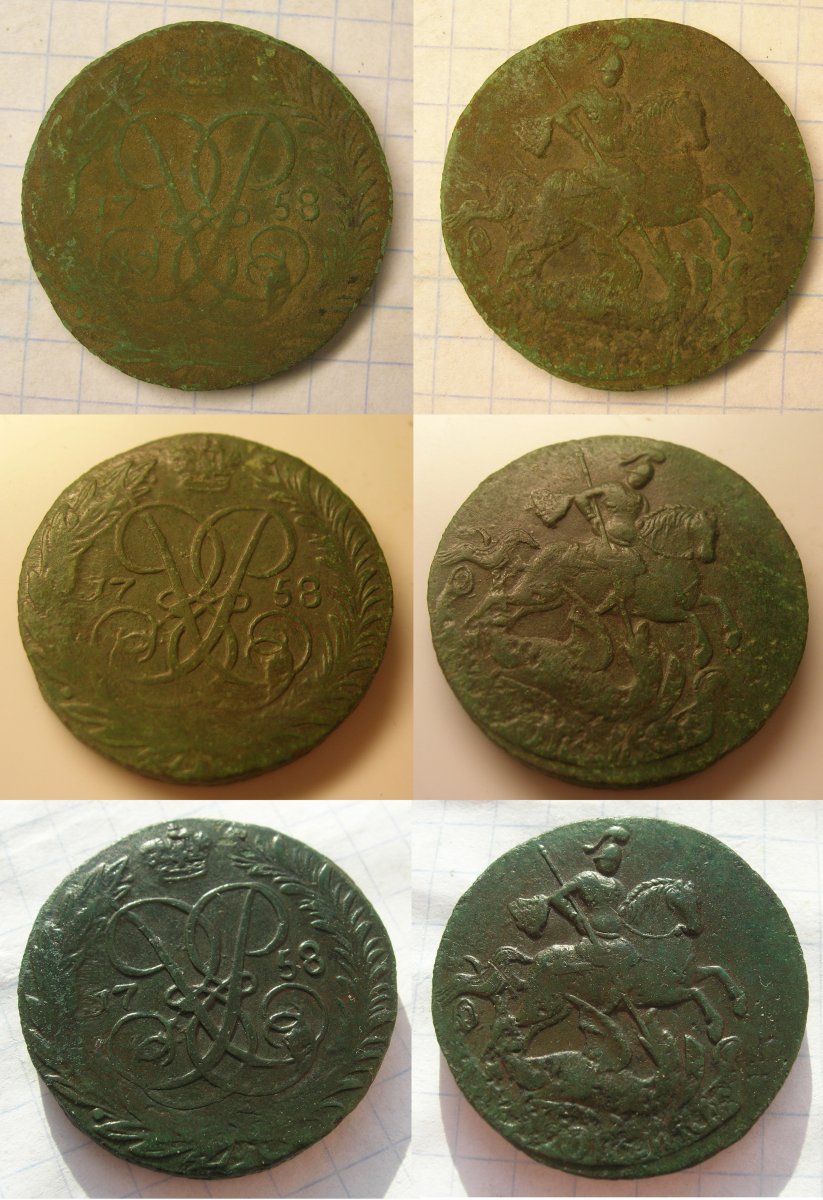

    2 коп 1758

    И вам здравия! Не хотят форумчане одно и то же по 100 раз описывать. Что делать с копаными ножнами описано здесь много раз. Но почему-то каждый новичок, считает, что именно его ножны самые особенные, и для них нужна уникальная чистка. Я вас огорчу, ваши ножны ничем в плане реставрации не отличаются от ножен К98 или свт40 и т.д. Обычное железо толщиной 0,8 мм, которое проржавело снаружи и изнутри. Чистка дистиллятом и обработка танином особо не поможет. Это не топор, которому 300 лет и он имеет приличную толщину. В вашем случае возможно в некоторых местах уже отсутствие металла, а обычный окисел, который можно "зачухивать", а можно и пальцем ткнуть, и он провалится. Судя по фото, ножны в крупных коржах ржавчины, значит, процентов 30-40% металла в них нет. Обработка танином окислов ничего не даст, со временем окисел вылезет от влажности рыжим. В данном случае вижу следующие действия (2 варианта):
    1) оставить, как есть, прокипять в отработке и на полку, либо отдать специалисту, который проведет чистку и восстановление утрат;
    2) чистить самому, но до голого металла - советую чистить совмещая два метода - электролиз и уксус 9%. В процессе чистки, как проявятся крепления нужно разобрать пружину, для этого сточить заклепки, а потом продолжить чистить все отдельно, пружину лучше много не кислотить, а лучше чистить механически (кислота травит высокоуглеродистую сталь быстрее, чем малоуглеродистую). Внутри чистить длинными ершами, с полимерным ворсом(зубная щетка + железный штырь) и со стальным (продается в оружейных магазинах, а также строймаркетах, как ершик для чистки стальных труб). Когда окончательно очистите и обработаете для предотвращения появления ржавчины, тогда нужно будет решать, как восстанавливать утраты. А здесь три способа от простого до самого сложного - лепить шпаклевкой, холодной сваркой и т.д., либо паять и стачивать, либо варить и стачивать. Если пружина умерла, то сделать новую. Затем сборка и либо покраска (если ножны красились), либо воронение. Как вариант - подбор краски под воронение на авторынках, где краску мешают.

    Благодарю за ответ.
    Про ершики интересно, возьму на вооружение.
    Не фанат я суровых методов чистки агрессивной химией - кислотами, уксусами и пр.
    Также не разделяю отодрать находку от патины до котячего блеску, покрасить, заварить... Это уже получается не исторический предмет, а НОВЫЙ предмет.
    Исключения могут составлять предметы сильно фрагментированные, где утраты составляют более 50% предмета. Несмотря на масштаб работ и количество трудовремени в этом случае, такой предмет вряд ли можно будет назвать аутентичным.
    Основная задача реставратора - максимально сохранить дыхание времени на предмете.
    Это лично мое мнение.
    По этому предмету со стратегией чистки и консервации я давно определился, интересно было послушать мнения форумчан.

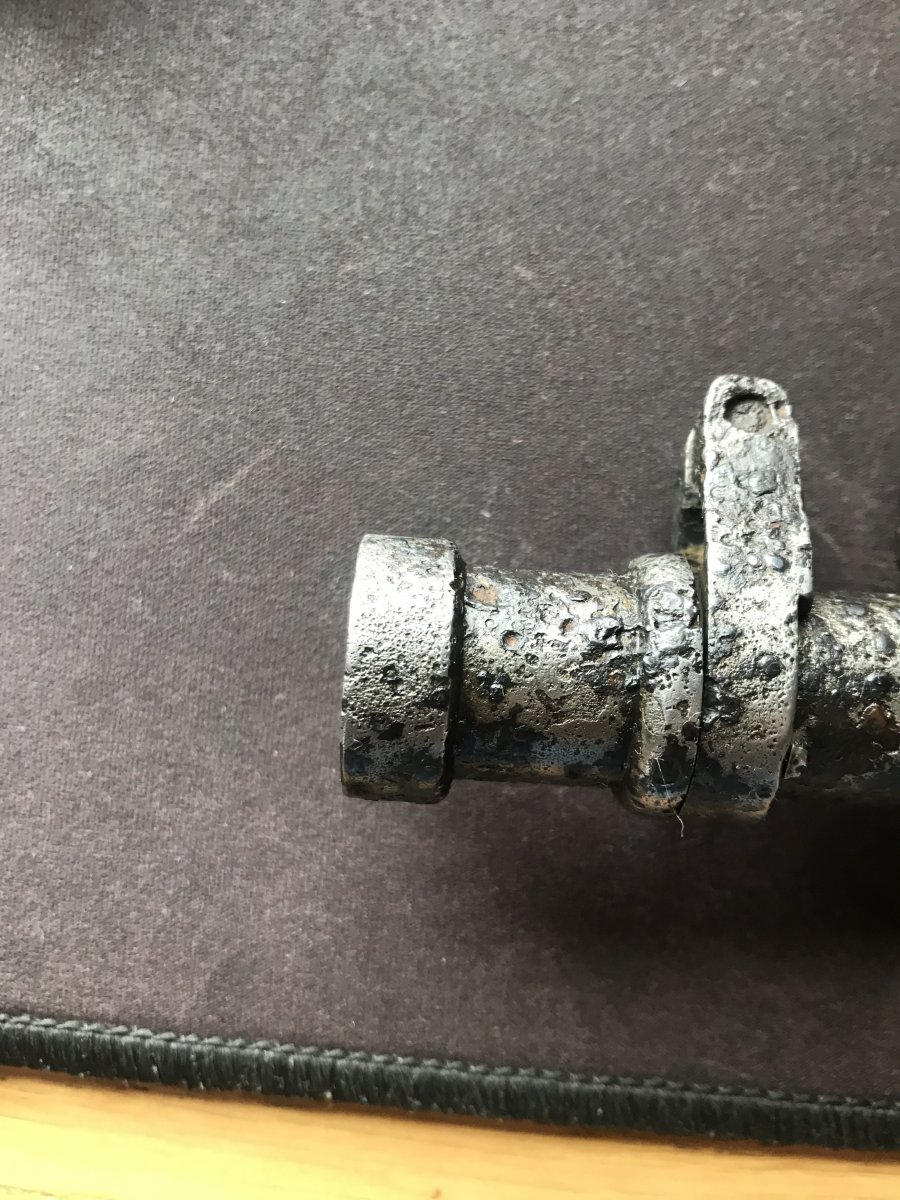

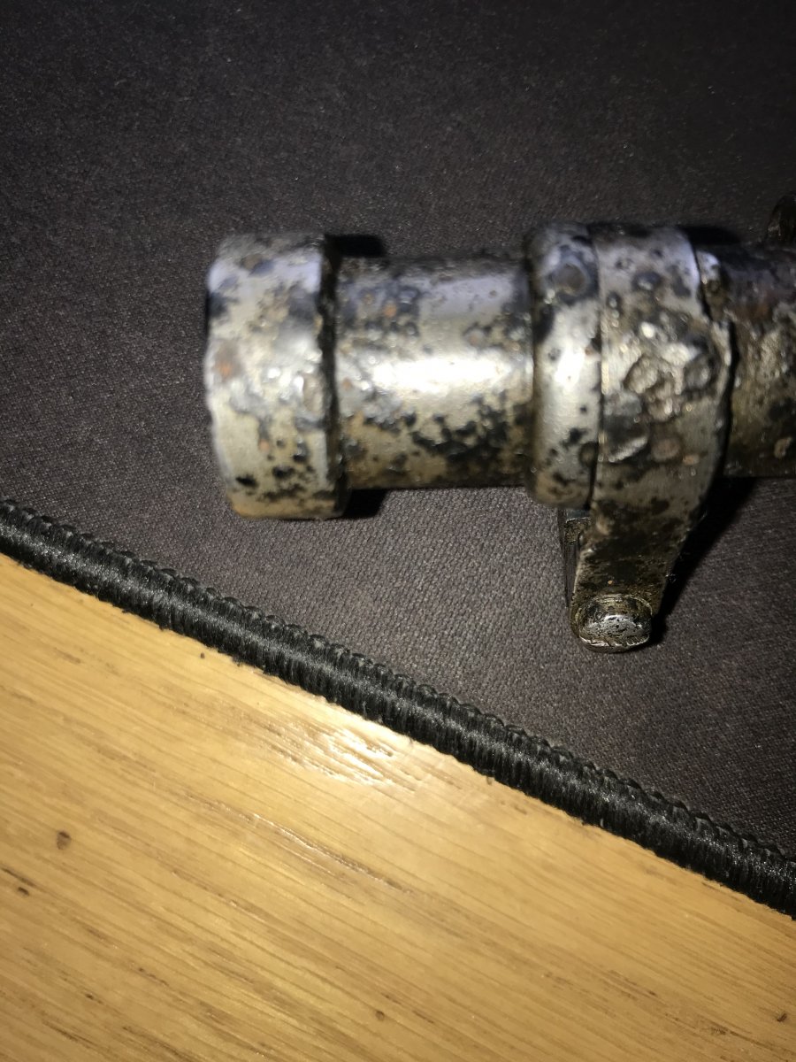

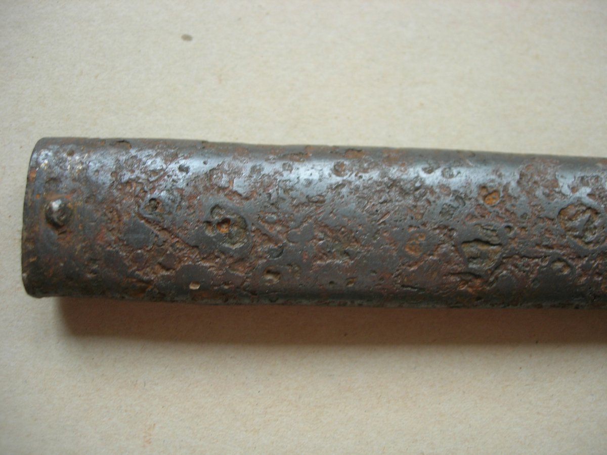

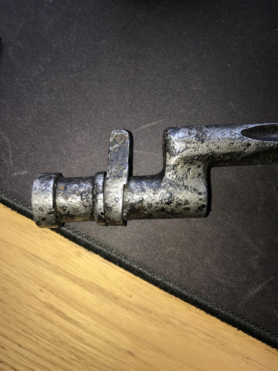

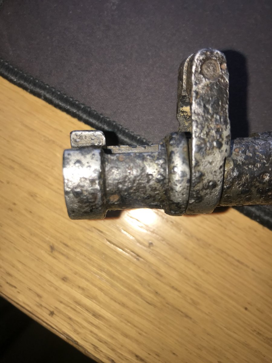

    Здравствуйте уважаемые камрады, подскажите как (чем) лучше убрать со штыка эти пятна (похоже смола), приоритет химическая обработка. Пробывал щавельной кислотой и дрелью с железной щеткой - немного помогло, но не очень ефективно. Заранее спасибо за советы.

    Ort:
    На 100% не уверен, но скорее всего под ними корозия. На фото видно несколько "краторов" в середине которых ржавчина. Аккуратно сковырните один и посмотрите, что под ним. Если ржавчина - надо убирать все и бороться с ней.

    30.360
    Вулканитом например.

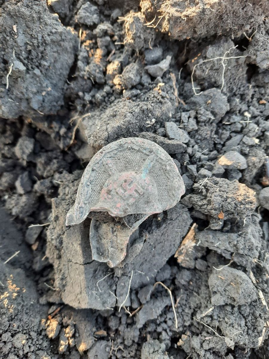

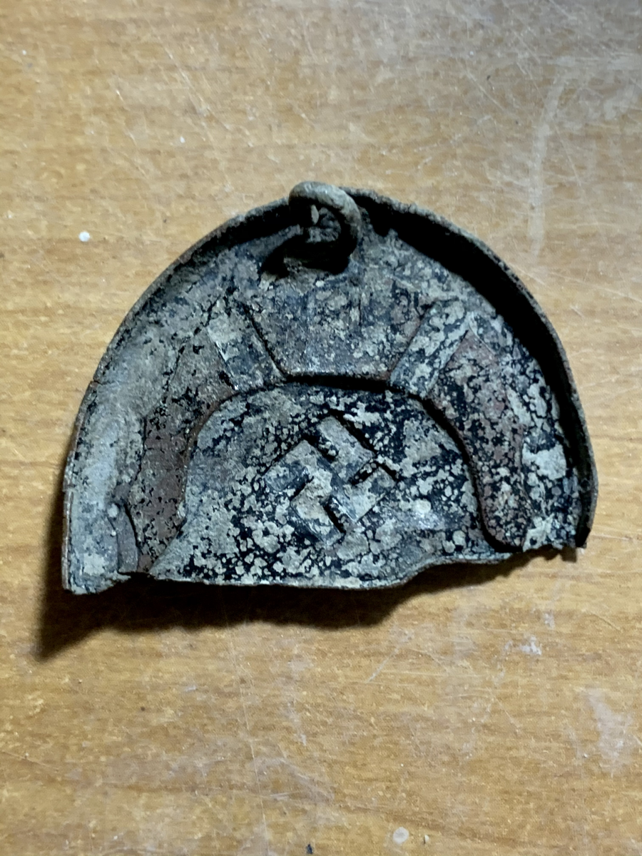

    подскажите как можно постарается выровнять?
    скорее всего нужно греть
    а вот чем и до какой температуры, и гнуть на горячую или дать остыть?
    teken_ua, kyltic und valerka gefällt das.

    целого металла осталось примерно 1 см, хотелось бы выровнять и построятся запаять, простым паяльником 100 Ватным и припоям свинцово оловяным получится это сделать или лучше и не пробовать кто даст совет?

    Сломается 100%, а там решайте или оставить погнутый антураж или рихтовать-паять-лепить сломанный знак.

    Ort:
    То наросты ржавчины, если то смола то при небольшом уже нагреве она поплывет, да и щетка ее бы поцарапала. а так ржавчина то. Я чистил штык болгаркой, только тиса нужны, внутри дрель на сколько залезет. где ничем не подлезть - ВДшкой залил и все, и потом либо покрасить либо весь ВДшкой залить, немного подержать, протереть и чтоб не липла и не пачкалась и все готово. Кто то маслом покрывает - но она пачкает все сильно, ну а там уже сами решайте

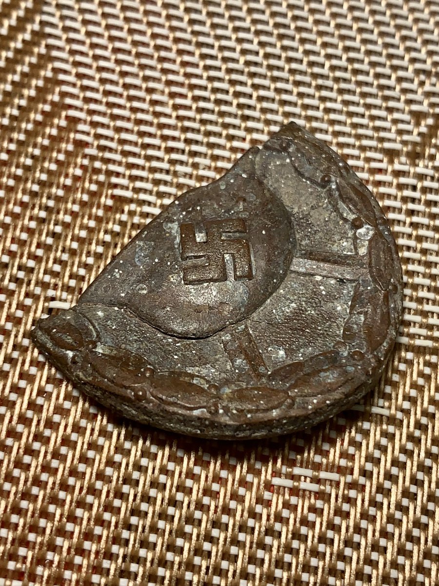

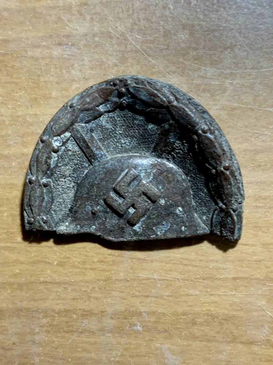

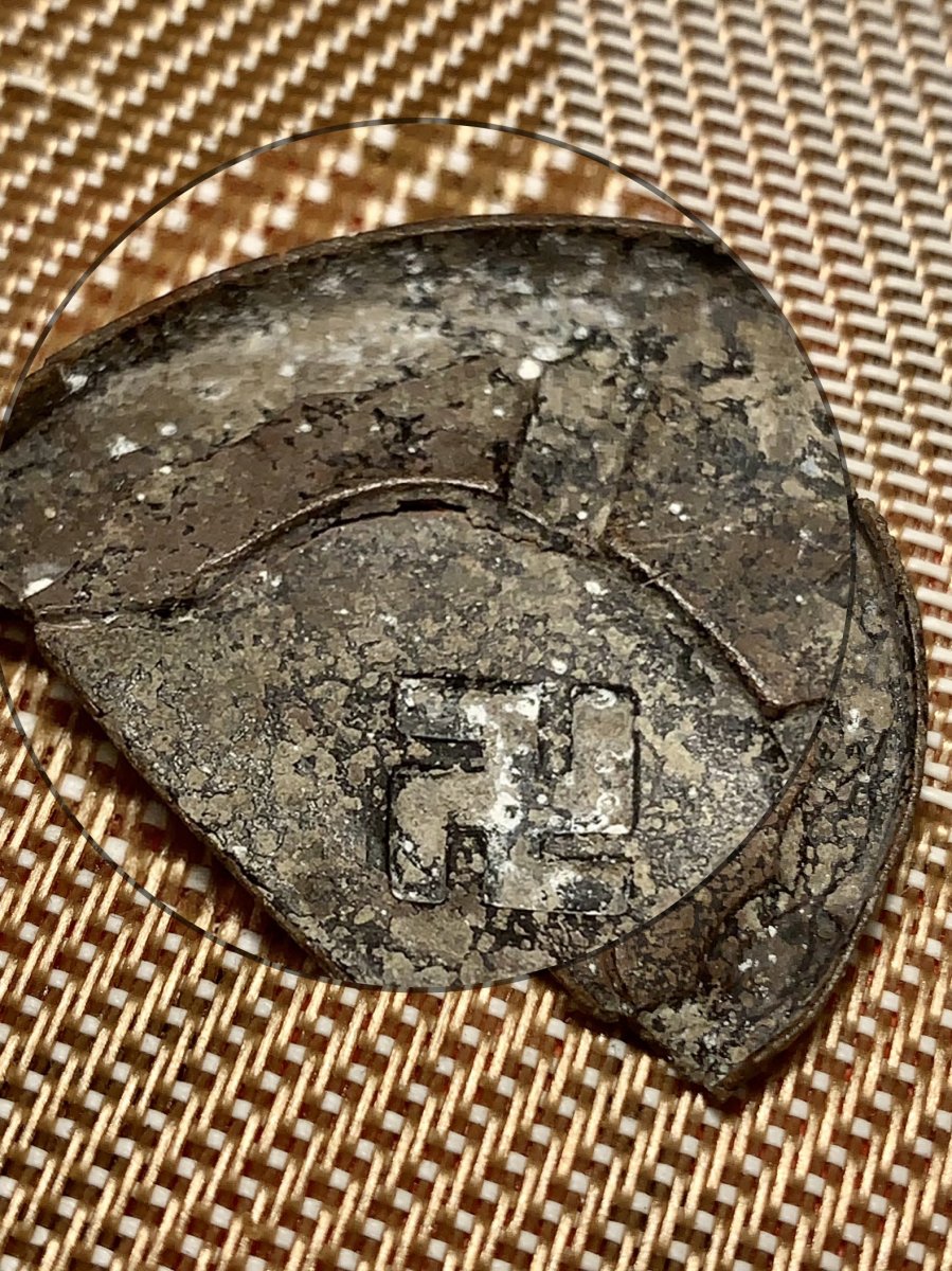

    Доброго здоров‘я! Вже мав досвід з антуражним латунним знаком за поранення, який пробував вирівняти, попередньо розігрівши промисловим феном; від розігріву така пластина латуні стає крихкою і намагання її вирівнювати спричинює тріщини або розлами (добре видно негативні наслідки на двох останніх світлинах):

    Це вона не від розігріву стає крихка, а після тривалого перебування в землі. Сплав втрачає свої пластичні властивості. Мені реставратори в таких випадках радять латунь відпустити на вогні.

    Справа в тім, шо латуні різними бувають, і умови перебування їх у землі теакож можуть відрізнятися.
    Маю власний досвід рихтовки різних латунних гільз . Одні гільзи чудово виправляються після відпуску на вогні, інші, за схожою технологією відпуску, розсипаються просто в руках.
    Впливвють на це, на мою думку, умови вилужування цинку з латуні при зберіганні в землі, а точніше, його остаточний вміст у сплаві.
    Так що, дати однозначні рекомендації щодо відпуску латуннмх виробів, після тривалого перебування в землі, неможливо. ІМХО. Треба пробувати.
    Якщо ж річ цінна і не хочеться ризикувати, краще залишити її, як є.
