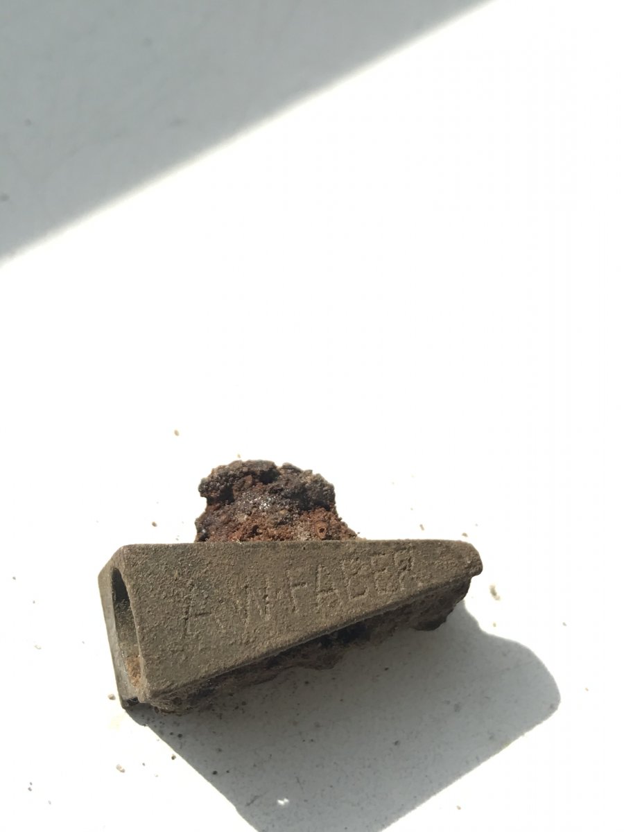

  12. White Tower
    White Tower Gefreiter
    33
    г. Киев
    Добрый день! Попалась на днях немецкая точилка, похоже бронзовая, или латунная с ушедшими стальным лезвием и крутилочкой-винтиком. Существует-ли элегантный способ убрать окислы с железа, сохранив патину на цветном металле?
  13. Yuber
    Yuber Leutnant
    6.290
    г.Днепр
    Патину, если что, можно и по-новой сделать. Есть немало рецептов старения медных сплавов.

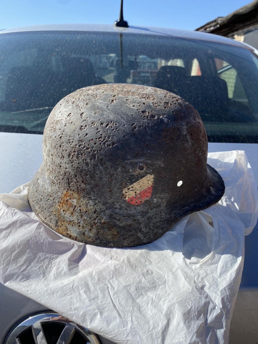

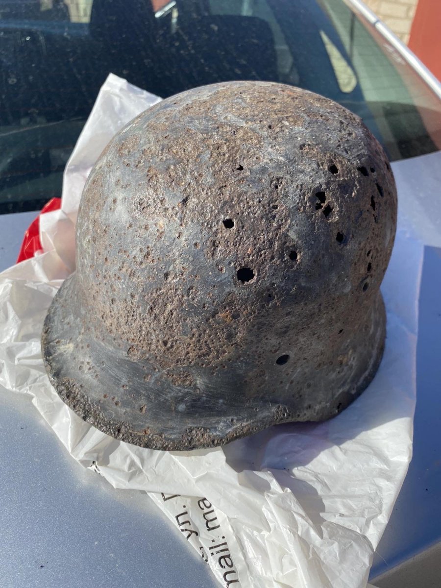

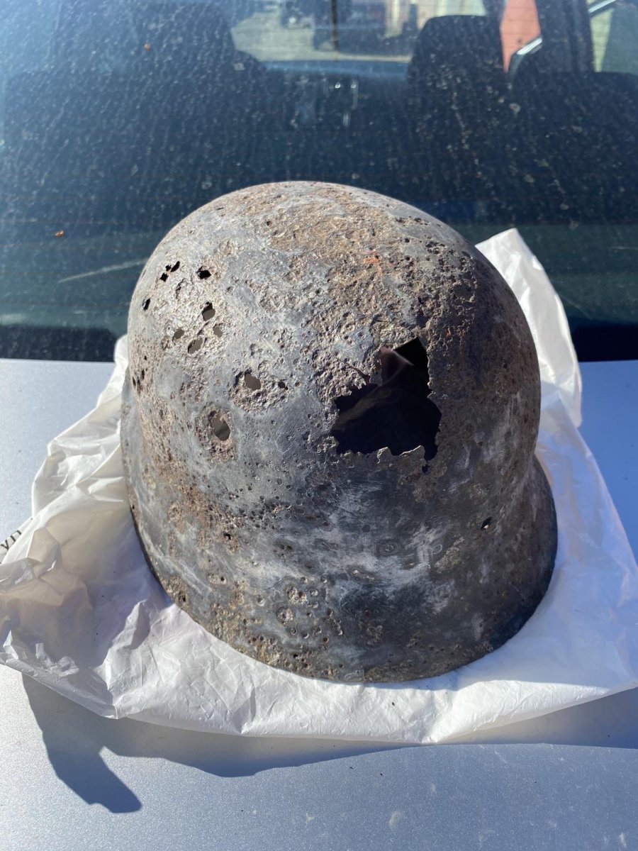

  14. Freedom_Belarus
    Freedom_Belarus Schütze
    Буларусь
    Привет! Попалась в руки М-35.
    Подскажите, стоит ли браться за восстановление каски (с сохранением оригинальной декали) или ее лучше законсервировать?
    Если стоит восстанавливать, подскажите, как лучше это делать.
    tms подобається це.
  15. Yuber
    Yuber Leutnant
    6.290
    г.Днепр
    Все зависит от степени Вашего желания, наличия времени и условий. Конечно, лучше восстановить. Как это сделать?
    Много букв писать не хочется. В этой и других профильных темах этого раздела не раз приводились различные рецепты восстановления касок разных моделей и степени сохрана.
    Не поленитесь прочесть на досуге. Уверяю Вас, не пожалеете!:D
    valerka подобається це.
  16. Freedom_Belarus
    Буларусь
    Спасибо за рекомендацию.
    Yuber подобається це.

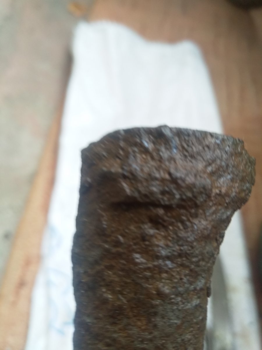

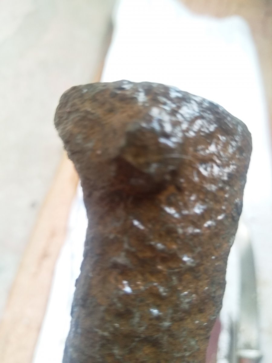

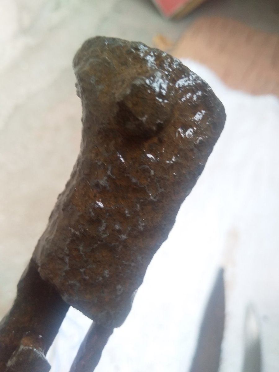

  17. Шахтамахта
    Шахтамахта Stabsgefreiter
    144
    Здравия камрады! Поднял штык, хочу восстановить , подскажите новичку разработать - давить на прямоугольную или круглую сторону? 16212556930082723893314351031511.jpg
  18. 663
    663 ✠ Moderator
    17
    7.582
    Україна.
    На круглу, но для початку хоч почистіть.

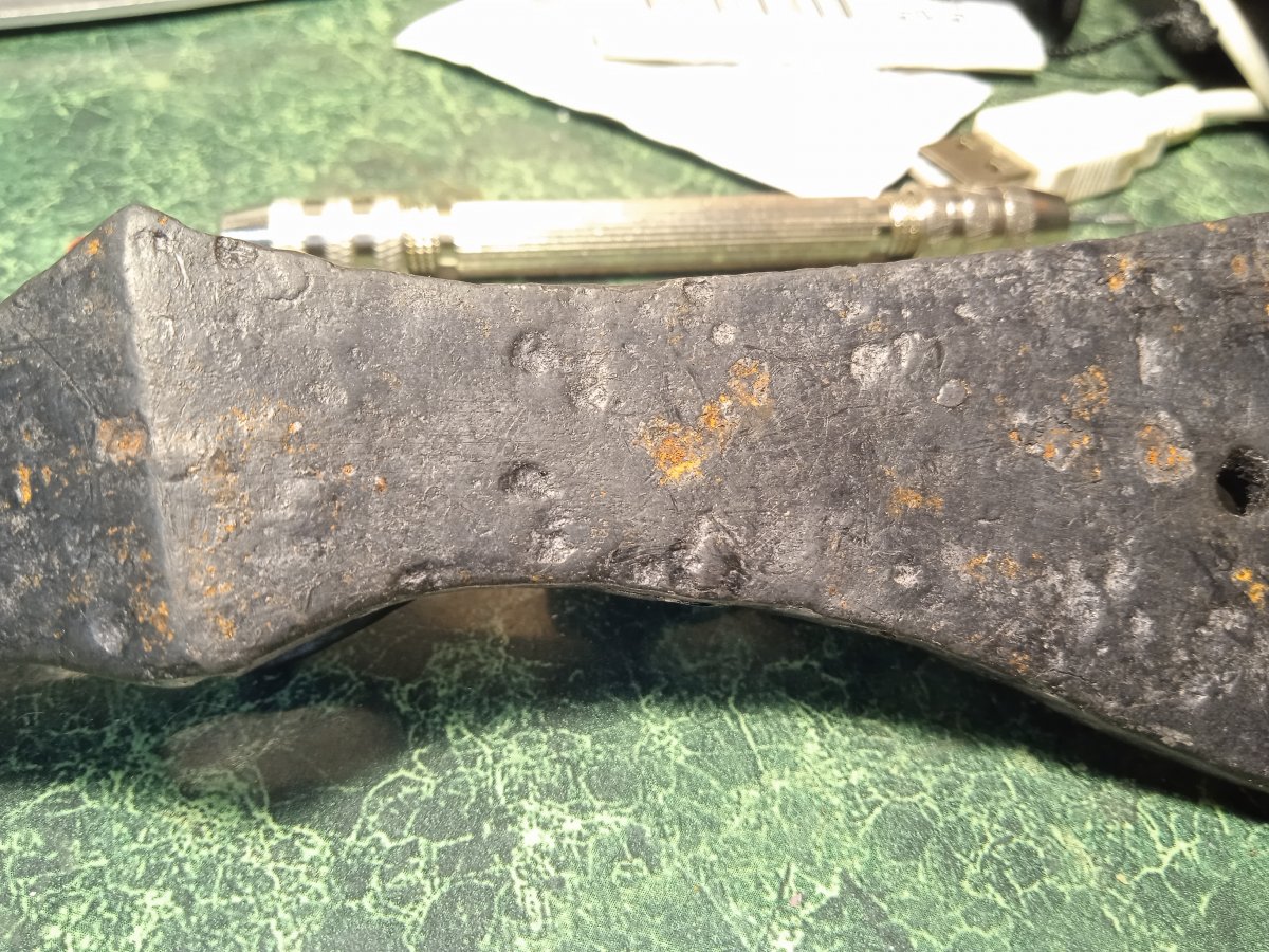

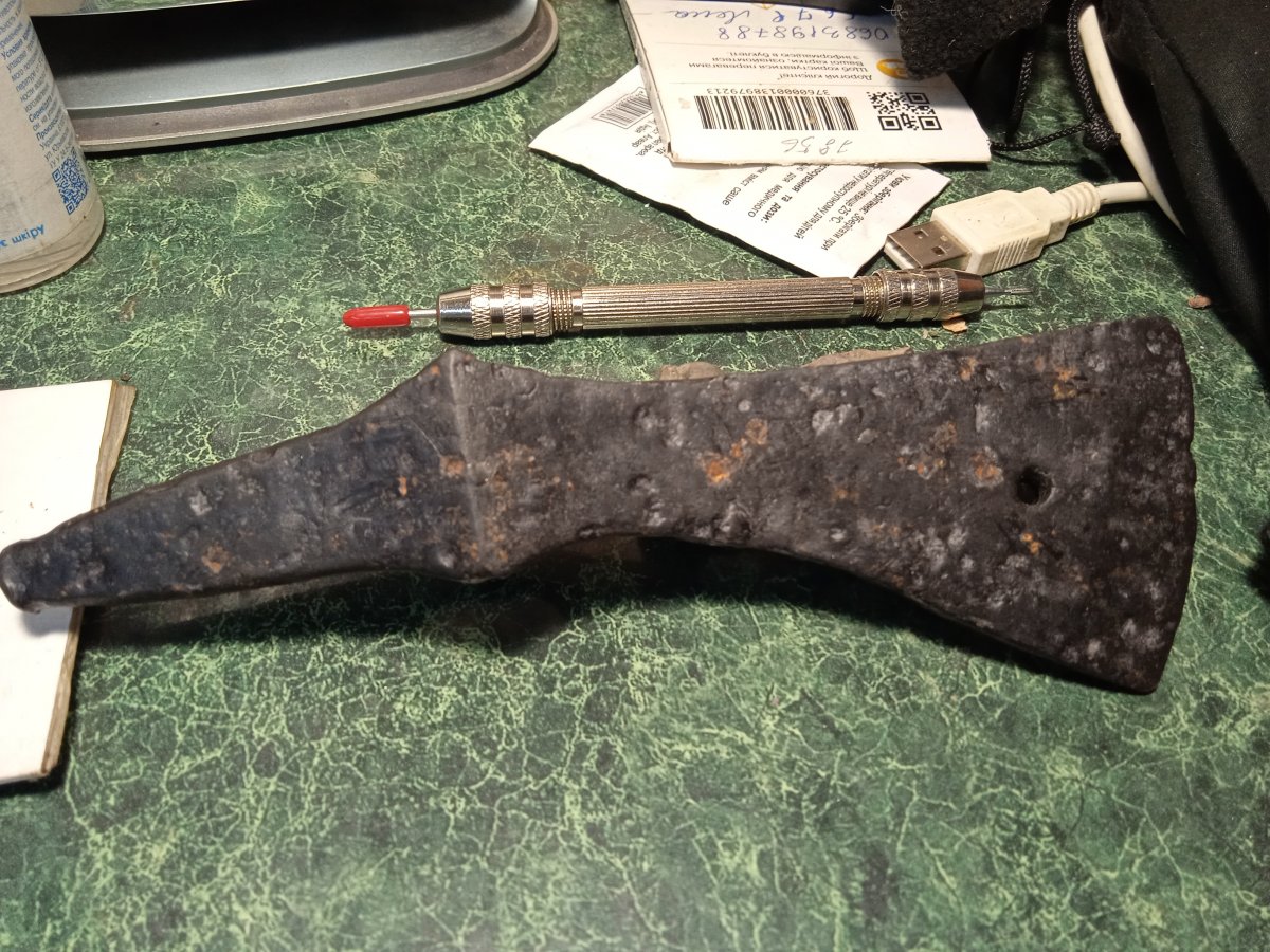

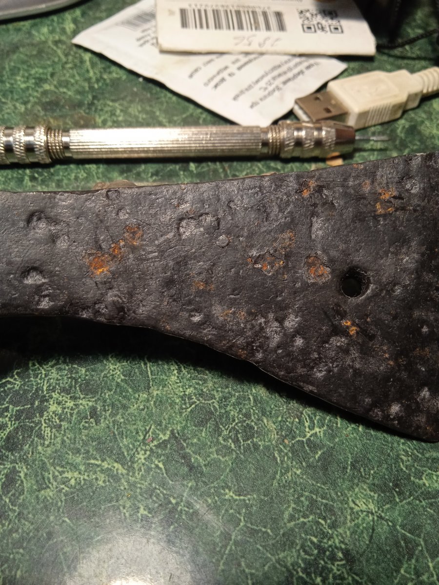

    Здравствуйте. Нужен совет по спаснению тапорика Мои действия: три месяца в дит. Воде, с регулярными заменами. Просушил 2 раза по два часа в духовке, при 200градусах. Сутки в танине, потом воск.
    И через три месяца вскрылись язвочки. Всегда получалось, но не в этот раз.
    Что посоветуете заделать?
    Заранее благодарю.
  20. 777baraban777
    777baraban777 Stabsgefreiter
    133
    Приветствую! первые шаги вы сделали верно пока не дошли до вымачивания танином.вам было нужно сперва найти емкость где будет возможность создать вакум с помощью эл. насоса . после залить в емкость танин поместить топор . создать вакум и продержать минут 10 а после уже воск . А просто вымачивать в танине нет толку так как через небольшой период времени предмет начинает сыпаться. с ув.
    донцов та 663 подобається це.
  21. votaga
    votaga General-leutnant
    30.360
    Думаю побольше. Есть ощущение что в этом топоре пузырей как в ящике шампанского.
    Но на практике видно будет.
    И танин я бы заменил чем то посерьезнее.
    + на этапе высаливания можно было добавить щелочи и поднять температуру воды для ускорения. Предмет рекомендуется провесить в толще раствора, не класть на дно.
    Так же спецами рекомендуются тесты типа "влажной комнаты" после всех процессов.
    Не ждать активации коррозии, пошли микро-пятнышки - негативный результат - все заново.
  22. донцов
    донцов Stabsgefreiter
    22
    40
    450
    харьковский район
    Большое спасибо, довел хотел соорудить вакуумный бокс. Всё руки не доходили, теперь есть повод. Может есть ссылка как это можно смастерить в домашних условиях.
    Буду признателен.
    С УВ.

    И Ещё вопрос? Что посерьёзнее танина, пока не сталкивался.

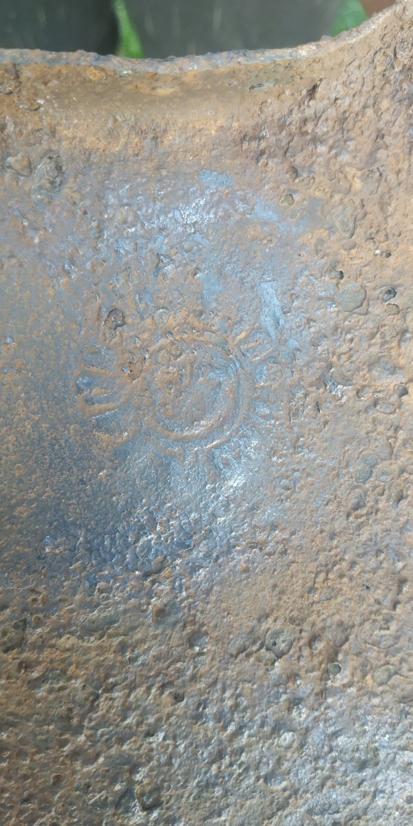

  25. ArtBorsuk
    ArtBorsuk General-major
    6.301
    Karpatia
    Доброго здоров'я всім! Підкажіть, що можна зробити, щоб проявити клеймо на лопаті. Після механічної чистки виглядає отак:
