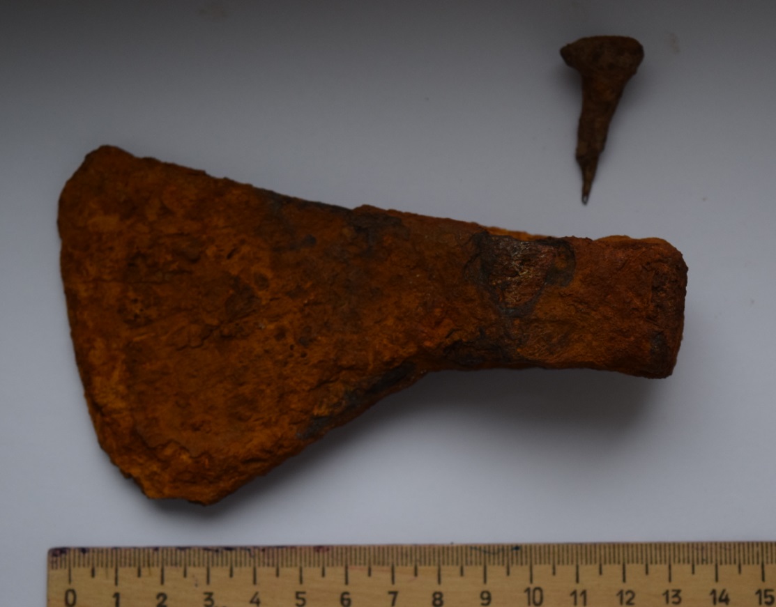

    По недоразумению повредились пара ценных находок - отвалился небольшой кусочек от боевого топора средневекового и ушко от крупного оберега так же из железа - оба фрагмента довольно хорошо проставляются обратно и напрашивается использование какого-нибудь схватывающего состава/ клея, но вот какого именно?

    Космофен решит проблем.

    Или любой цианокрилатный .

    Так Космофен цианокрилатный.

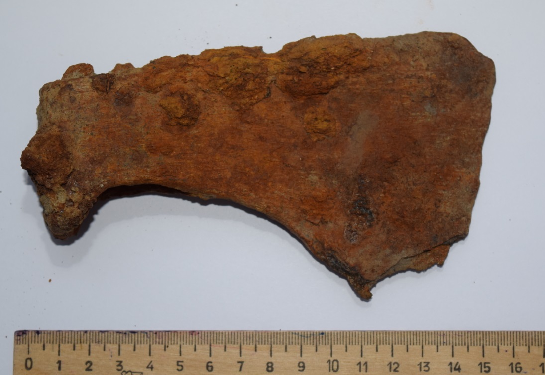

    Подскажите по поводу сохранения находок с средневековья - есть два топорка и мьёльнир. Навыки есть только в ww2 стиле - засыпал лимонкой и прошелся щеткой, что здесь неприемлимо, у топоров металл более-менее наверное чуть не на середине начинается, поэтому вопрос стоит более о консервации.
    Уже был совет "обессолить...Это дистиллят, пойдет осмос без минерализатора". Но, понятное дело не в курсе как єто обессоливание происходит, что с єтим дистиллятом делать и т.д. Чем такое покрывают для консервации?

    Есть отличный способ восстановления очень ржавого железа в углеродной среде. Для топора самое то.
    Было также видео в этой теме раньше. Неохота листать, продублирую еще раз:

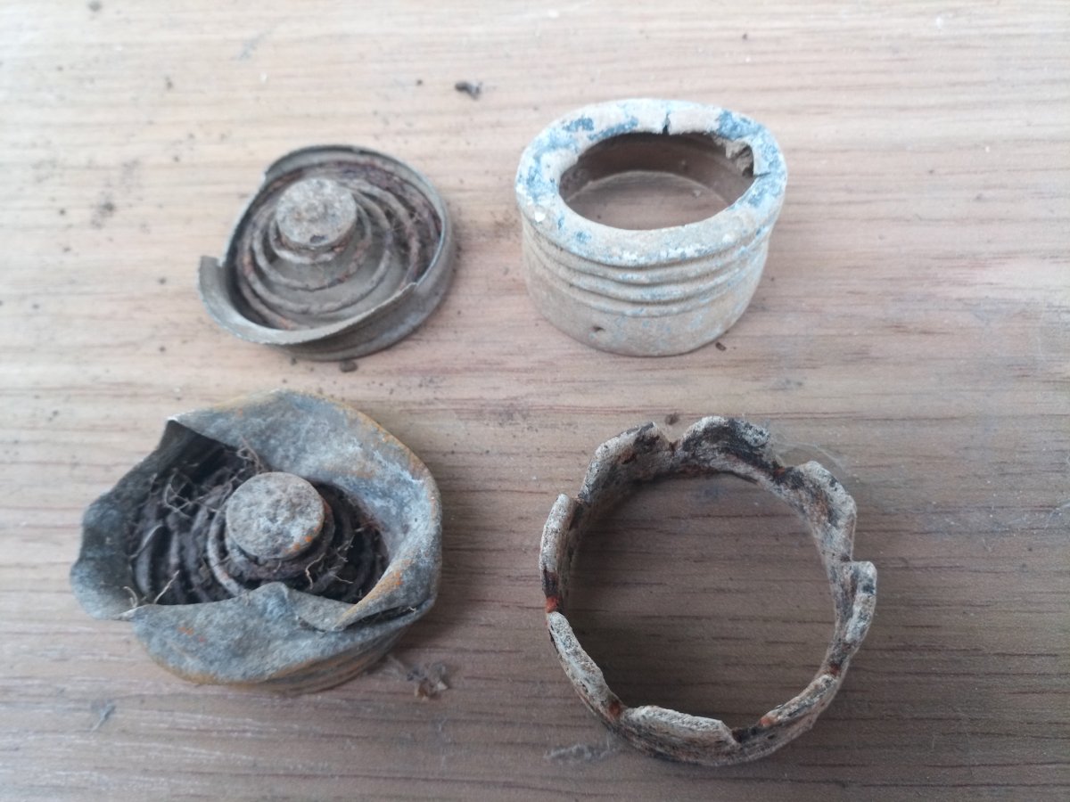

    Привіт, прошу поради - яким чином вирівняти ось ці предмети, правий зверху і лівий знизу - кришки до гранати М24. Можна їх гріти? Не розплавляться? Вони вроді як цинкові. Стан металу міцний, не крихкий. На холодну пробувати вигинати, то мабуть порепається, чи покришиться. Хто що порадить? Дякую всім за обговорення.:beer:
    Otryta нравится это.
