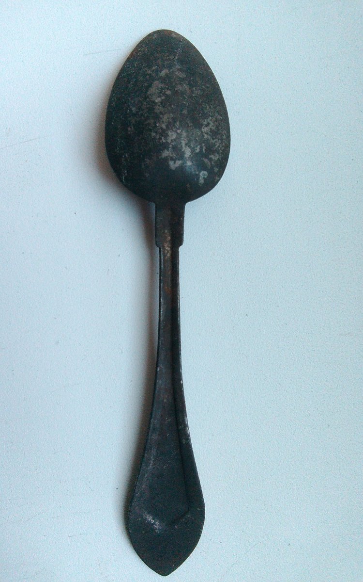

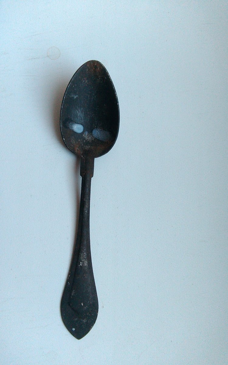

    Є така чайна ложка, знайдена в землі серед всілякого хлама кінця 30-х, має товстий слой чорной патини, якій ніяк не звести ні оцетом ні легкими амбразурами, хтось може підказати як це можна прибрати?

    Клейма имеются?
  7. kyltic
    kyltic Leutnant
    1.190
    Львів, Україна
    Доброго здоров‘я! Під поняттям «слой чорной патини» особисто я бачу той факт, що ложка сильно обгоріла. Закономірно, що оцет тут безсилий, але бажано вказати, з якого металу виготовлена ложка. Можна спробувати підконтрольне кислочення у щавелевій або лимонній кислотах (якщо ложка не алюмінієва)...

    Жодних клейм, сопутка была всіляка бита радянська (??) керамика, пивна бутилка та біла пробка фінська з кераміки з Віипурі.
    Не зовсім зрозумів з якого металла зроблено, явно не алюмінь бо має вагу, але якщо була б з звичайного заліза, від ней нічого б незалишилось бо почва там з'їдає швидко ще й не таке, чи то обгоріла патина врятувала? Є іржи зовсім трохи на самому кінці ложки

    Ймовірно, ложка сталева, а тому можете акуратно поекспериментувати з щавелевою або лимонною кислотами (15-30 хвилин кислочення, чистка щіткою з мильним розчином і т.д.). Гірше їй від цього вже не зробиться, а досвіду наберетесь;)

    Бросив у відро з розчином лімонки, вдалося трохи "відшкрябать" з допомогою йоршика, думаю далі потрібен якійсь "пемолюкс". Що цікаво - тільки звернув увагу, що ложка ця не магнититься, але ж виглядає як звичайна ложка, на бронзу чи там срібло зовсім не схоже, цікаво що за металл такій.

    может мельхиор? он обычно черный черный

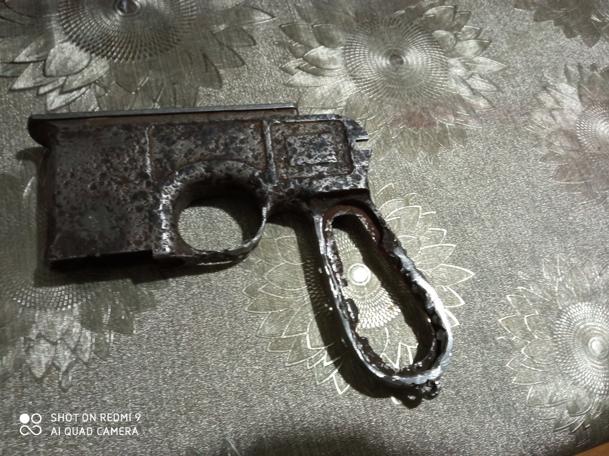

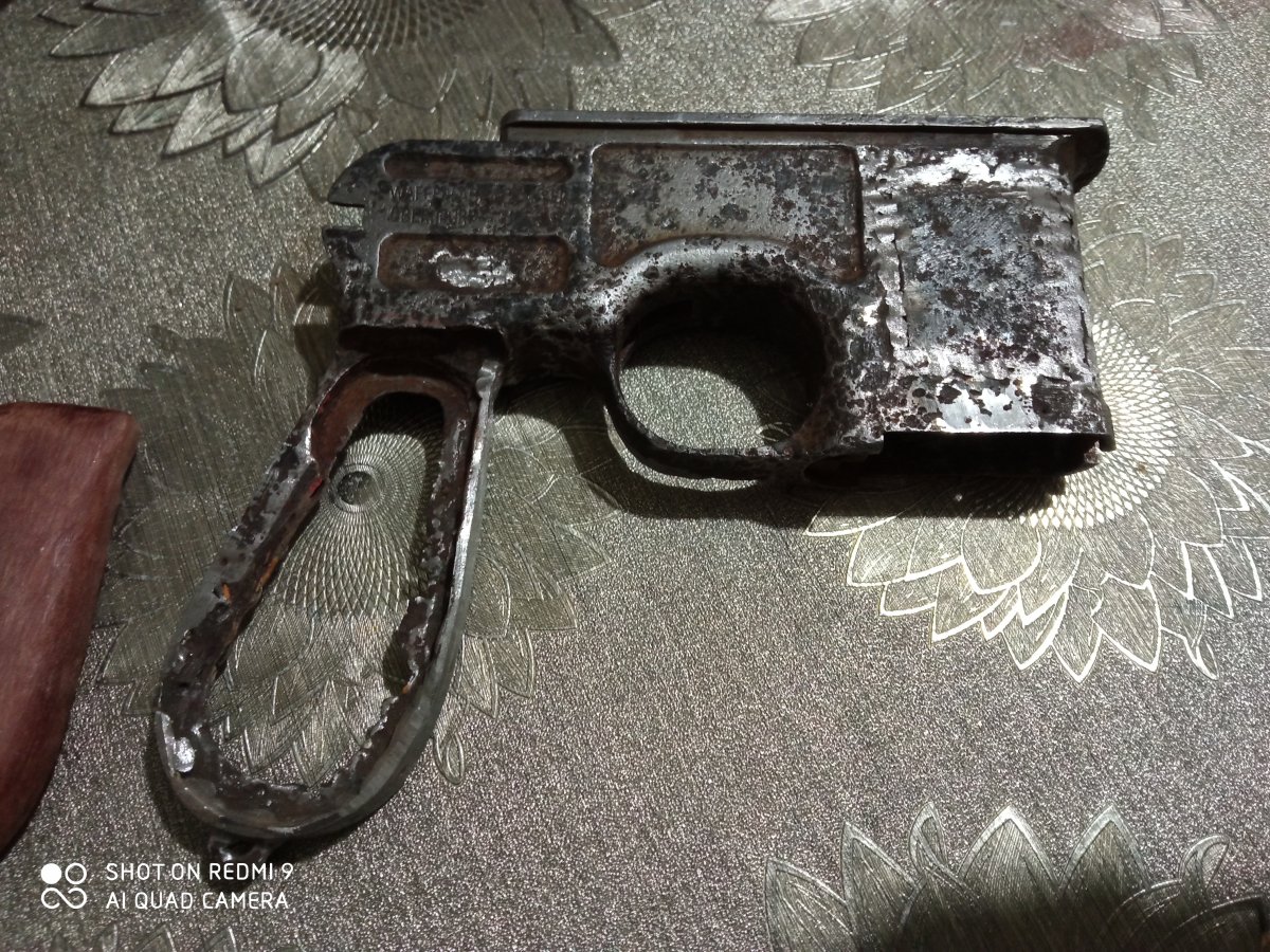

    Вітаю. Прошу експертів підказати чим в дом можна поворонити макет?
    І чи реально зробити однотонним колір металу щоб раковини не виділялися. Власне затемнити треба світлий метал.

    Тут много.
    Клевер из проверенного, вот навскидку
    https://reibert.info/threads/voronilka-tipa-klever-po-otlichnoj-cene.1216225/
    663 та liman подобається це.

    Не спішіть цю деталь воронити. Спершу чуть доведіть форму ручки та зведіть на нівець місця зварки. Якщо в вас є бормашинка то шліфаніть місця зварки та наведіть там чуть раковинок, щоб все злилося в одну картину.
    Місця які шліфануті та заполіровані будуть відрізнятися від неторканих місць . Тож місця зварки потрібно чуть зрихлити (зробити мілкими раковинками під весь макет). Якщо маєте надію що воронілка скриє раковини то це марно, цього не станеться. Но навіть раковинки які залишуться на історичному придметі його не спортять, якщо вони створюватимуть одну картину.
    Над формою ручки ще попрацюйте, там геометрія не та.

    нажаль зварювальні робори просив. сам не варю.
    тому геометрія поки така...

    Доброго дня. підкажіть хто таке робив таке реально?. Є макет з невеликими ритвинами (чистив фізично але в впадинах трохи іржи). Думаю ритвини вичистити гравером а потім напаяти припоем для заліза ( температура плавління 800 градусів) і обробити до ровної поверхні . Після всього поворонити хімічними способом (температура більше 150 градусів). Для стрільби не планується - лише ММГ

    Воронилка не ляже однаково рівно на сталь і припой. Буде плямами.

    Ну "Зеброю" ж небуде?? ЦЕ буде видно тільки за відповідного освітлення

    Ні, не буде. Зеброю. Буде леопардом!:D
