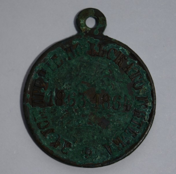

    Доброго вечора, є така медаль царська - реверс почистився від зелені добре звичайної щіткою з милом, але на аверсе ця зелень якось зникати таким ж чином не хоче. Буде добре якщо хтось може підказати як цей окисл можна прибрати щадним методом

    Доброго здоров‘я! Особисто я експериментував зі звичайним оцетом і з‘ясував, що він добре видаляє ось такий зелений наліт на латуні; але все має бути максимально під контролем: п‘ять хвилин відмочуєте в оцеті, чистка зубною щіткою з мильним розчином; далі знову повторюєте «ритуал», але уважно стежите за зовнішніми змінами предмету; бажано більше тридцяти-сорока хвилин (включно з чисткою) латунь в оцеті не кислотити...

    Рожчин щавельовоъ кислоти,потримати пару хвилин і щіткою (зубною),і так поки не буде єфекту!Щавельова кислота в любій вет аптеці! не шкодить ємалям,варбі,касони чистять щоб декалі не зійшли!

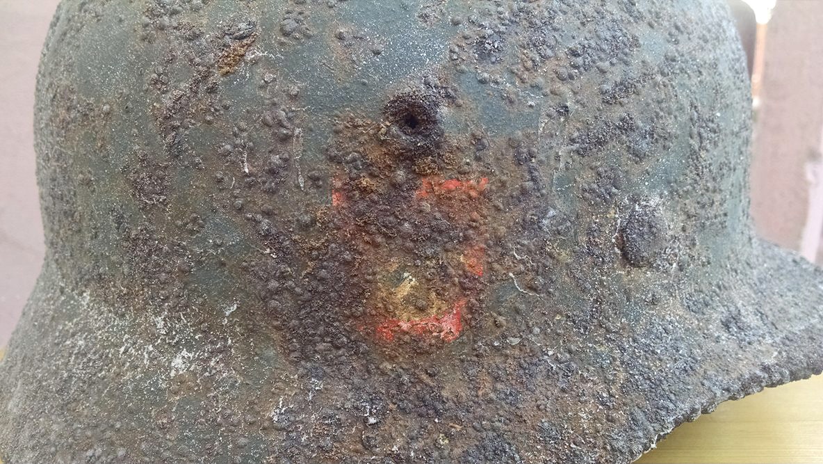

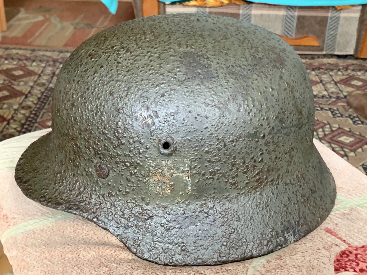

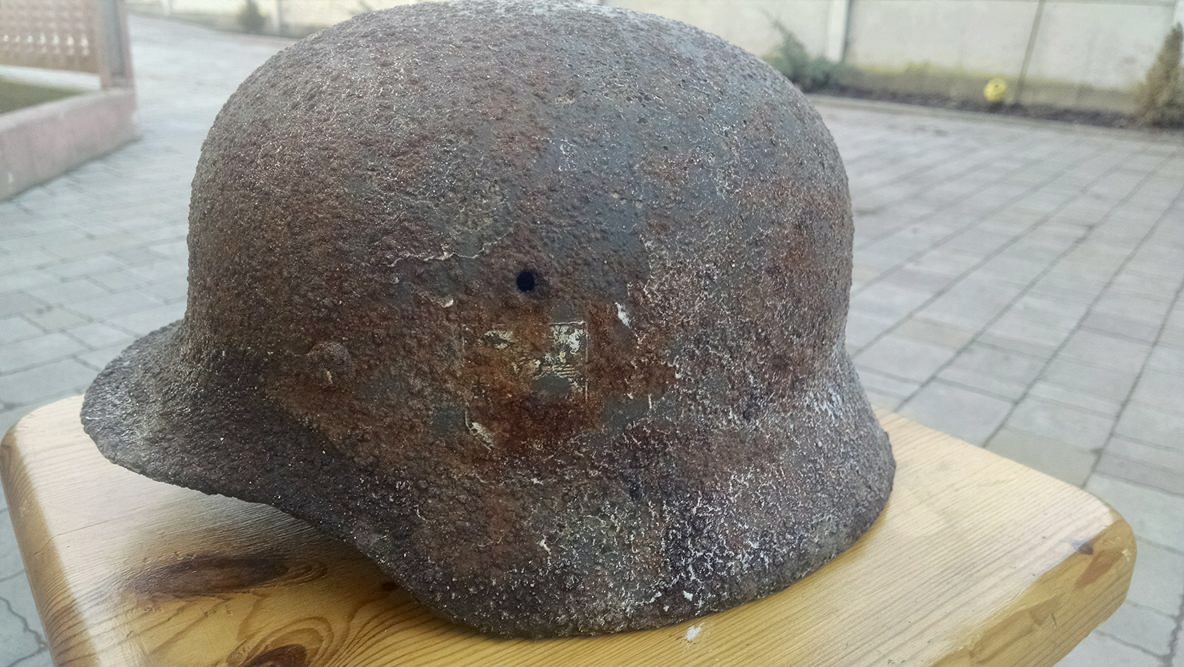

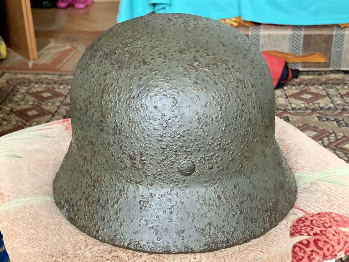

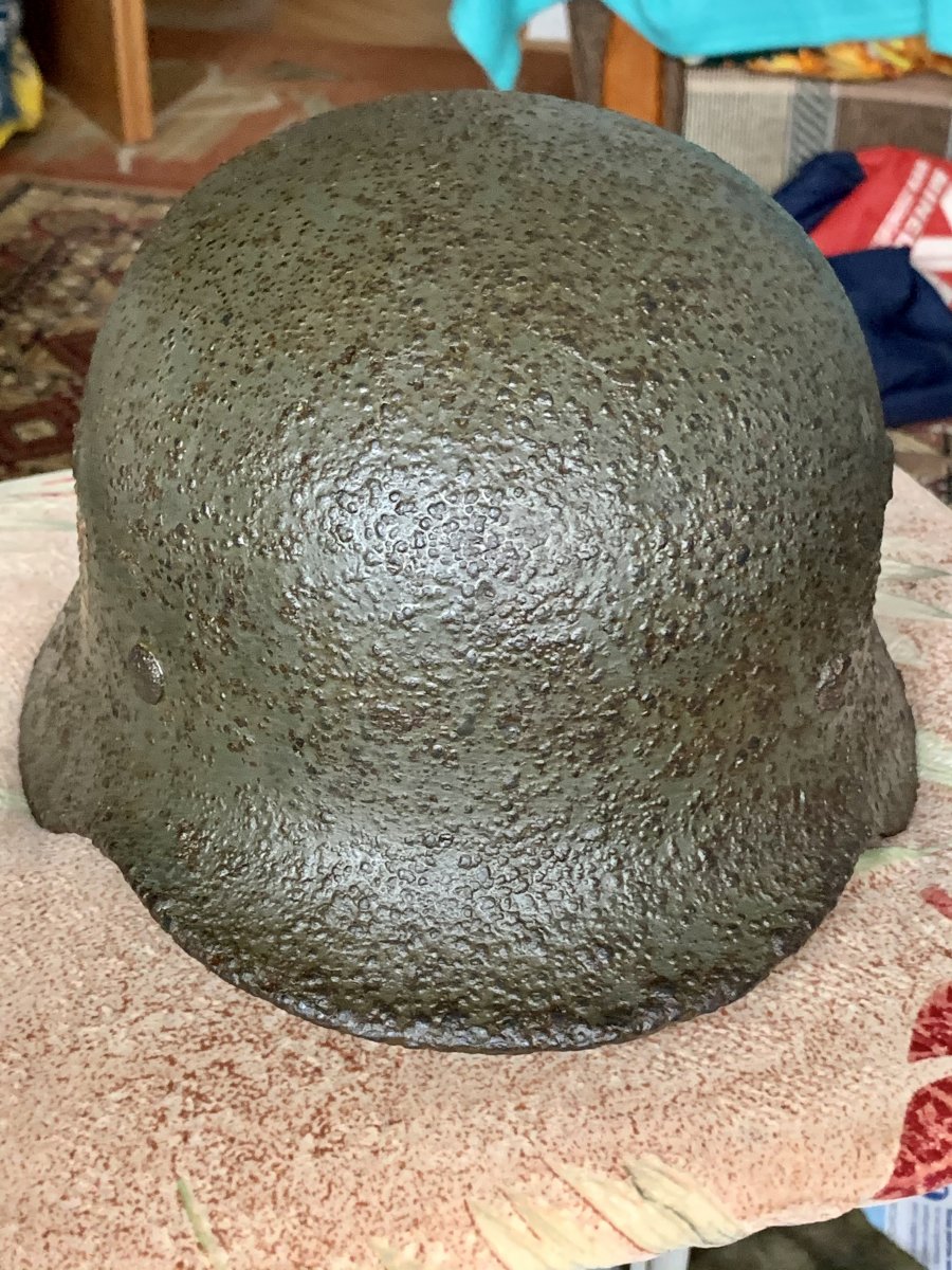

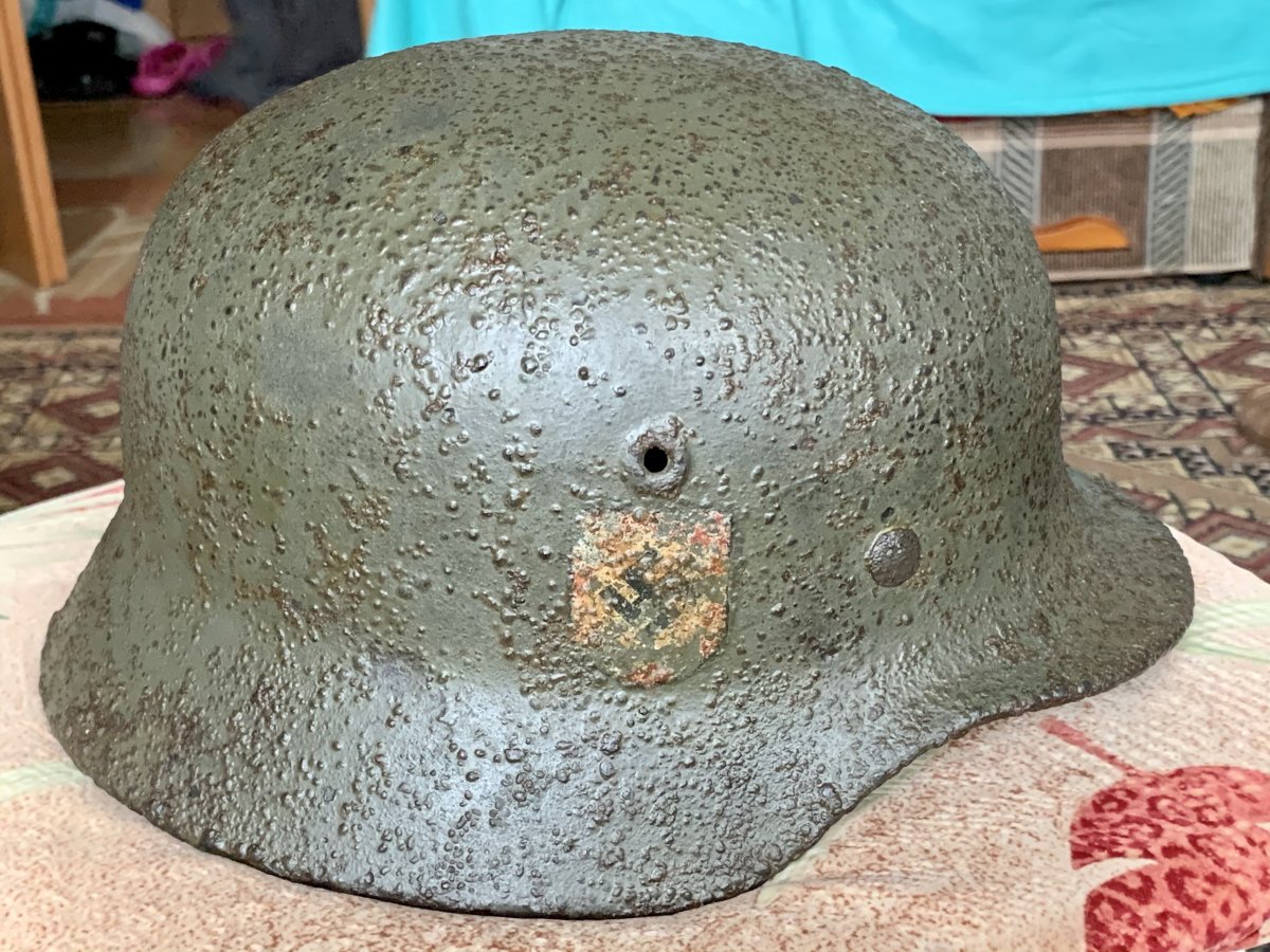

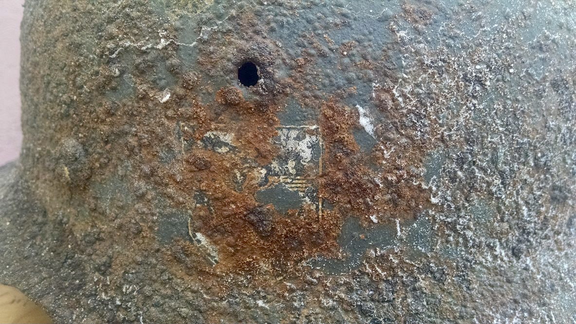

    Якщо декаль обліплена іржею, то щавелева кислота доволі непогано її забирає і щадить саму декаль; якщо ж декаль нормально промальовується, а сама каска потребує добрячої баньки в щавелевій кислоті, то дійсно краще заліпити декаль і не піддавати додатковому агресивному впливу; а в цілому головне контролювати процес і через кожних 30-45 хвилин виймати каску та чистити щіткою, оцінюючи ті зміни, які відбуваються з її поверхнею...
    Ось приклад підконтрольного відмочування каски М-40 у щавелевій кислоті; вдалося зберегти рідну фарбу у потрібному кольорі та частину декалей поліцая:

  12. Репликант
    Репликант Stabsfeldwebel
    106
    146
    1.038
    Так все-таки от воздействия щавелевой кислоты декаль "сойдет" или нет?
    И объясните - каким образом щавелевая кислота
  13. kyltic
    kyltic Leutnant
    1.190
    Львів, Україна
    Звісно, «зійде», якщо тримати каску у щавелевій кислоті безперервно (не чистячи її щіткою), до прикладу, від 12-ти годин і до кількох діб!
    Але ж у цілому йдеться про те, щоб цю «декаль» взагалі «витягнути», коли її практично не видно і не зовсім «вбити», коли вона видніється з-під іржі частково...
    Висновок такий: кислота є кислота і вона у будь-якому випадку матиме агресивний вплив на фарбу, але в даний час щавелева кислота (зі всіх інших кислот) найбільше щадить її і в той самий час найкраще очищає метал від іржі...

    Дякую! Ця медаль з бронзи

    Це навіть краще: хоча і бронза, і латунь мають приблизно однаковий відсоток міді (~80%), проте бронза більш міцніша та стійкіша до зовнішніх агресивних впливів:
