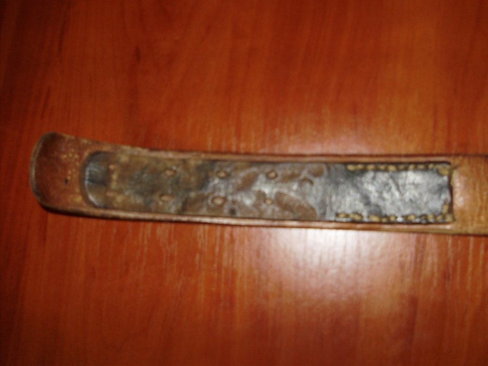

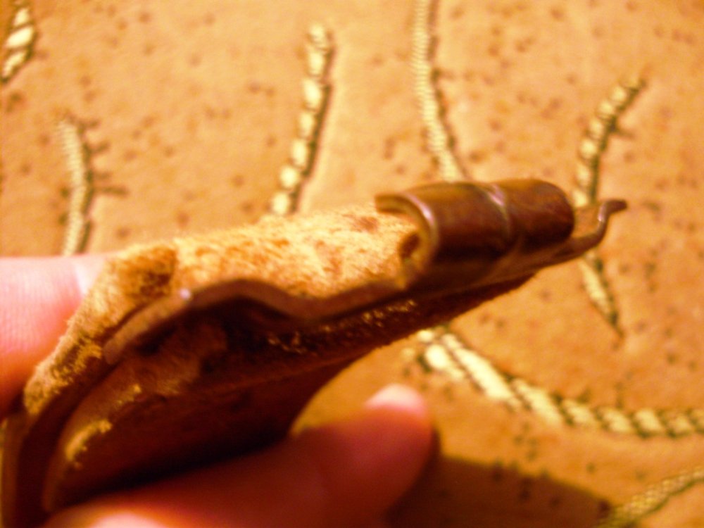

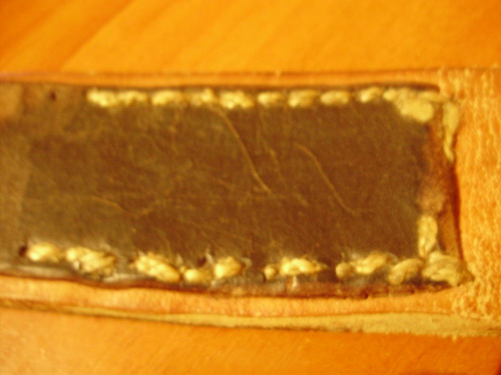

  22. Oprishok
    31
    52
    10.770

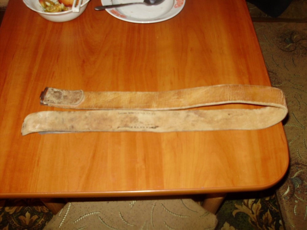

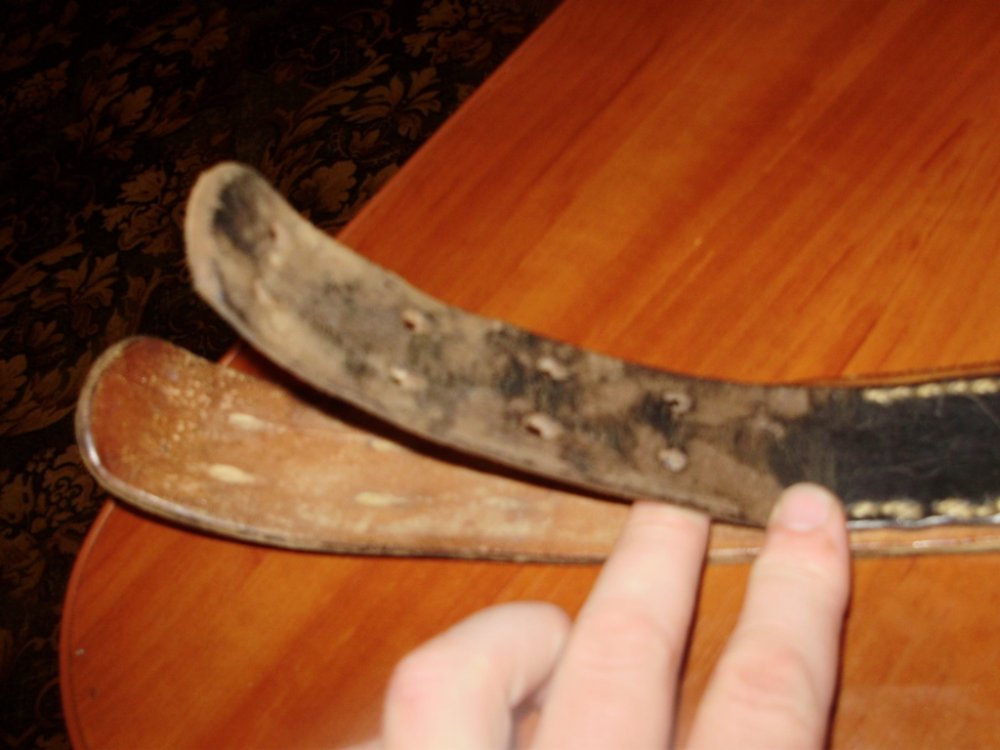

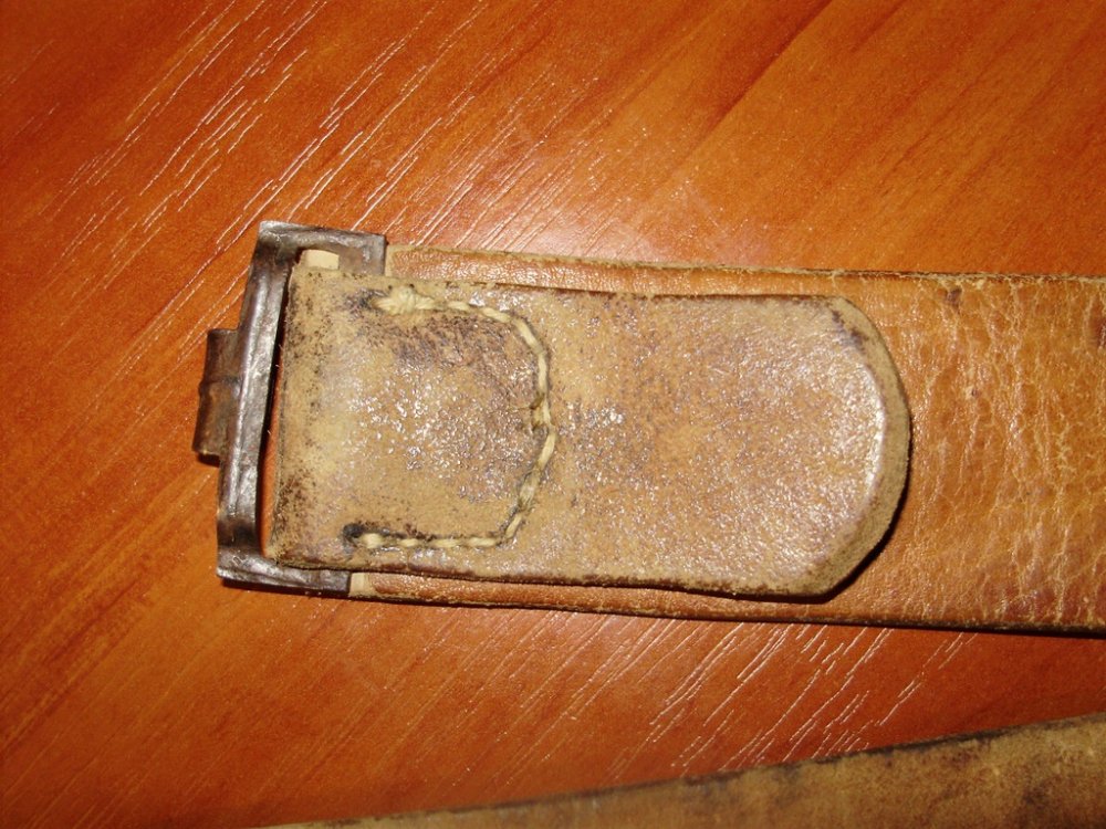

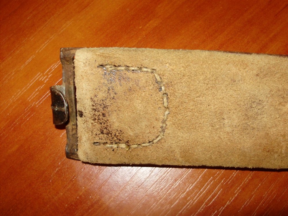

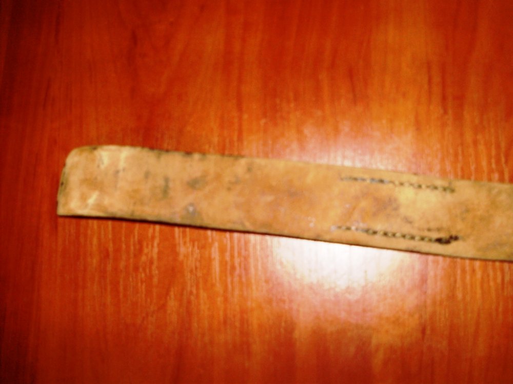

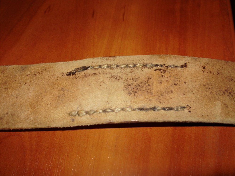

    Камради, хочу реставрувати ось цей ремінь вермахта. Підкажіть чи варто перешивати хлястик і чим краще покрасити зовнішню сторону ремня, щоб якомога більше наблизити його до того стану який він мав до того як краску по варварськи здерли?
    Наперед дякую за поради:beer:
    P3220199.JPG P3220200.JPG P3220201.JPG P3220202.JPG P3220203.JPG P3220204.JPG P3220215.JPG P3220217.JPG P3220220.JPG P3220224.JPG
    ArtBorsuk подобається це.
  23. svk063
    svk063 Stabsfeldwebel
    1.382
    Россия Самара
    Предварительно надо кожу шлифануть , желательно отпороть детали и убрать нитки , можно покрасить краской для кожи она бывает в аэрозольных баллонах , но у меня был случай красил кожу обычной матовой краской в аэрозоле , потом детали пришить вощёной , льняной нитью .Можно посмотреть для примера http://yandex.ru/yandsearch?text=шлифовка изделий из кожи&clid=1955453&lr=51
    Oprishok подобається це.
