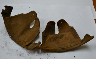

    Всем привет. Как вернуть цвет копаной коже? По-моему, тут были какие-то способы, не могу найти. Помогите, подскажите!!!! Для уточнения, надо восстановить цвет кожи подшлема, копаного.

    Для начала надо отмыть в растворе хоз.мыла, дать полежать в спиртовом растворе ,осветлить вряд ли удастся, все отбеливатели агрессивны, потом жировать ланолиновым кремом.

    Это да. Но надо именно цвет вернуть, конечно в полном объёме он не вернется, но всё же немного высветлиться вполне может. Насколько помню, чуть ли не в щавелке поплескать можно. Короче в кислоте, но точно не помню в какой, в щавелевой ли?! А ошибиться не хотелось бы.

    Есть возможность купить два тюбика крема для рук: силиконово-глицериновый и оливково-ланолиновый. Какой посоветуете взять для восстановления подшлемника?
    Кожаная лента, видимо, погибла - разваливается в руках. Но остальные части хоть и суховаты, но не трескаются и гнутся (Уже прополоскал в простой воде). В принципе можно использовать для реставрации подшлемника, если размягчить.

    Ни одним из названных кремов не пользовался, но до втирания кремов вашей коже еще далеко - ее нужно сначала хорошо гидратировать (насытить влагой).

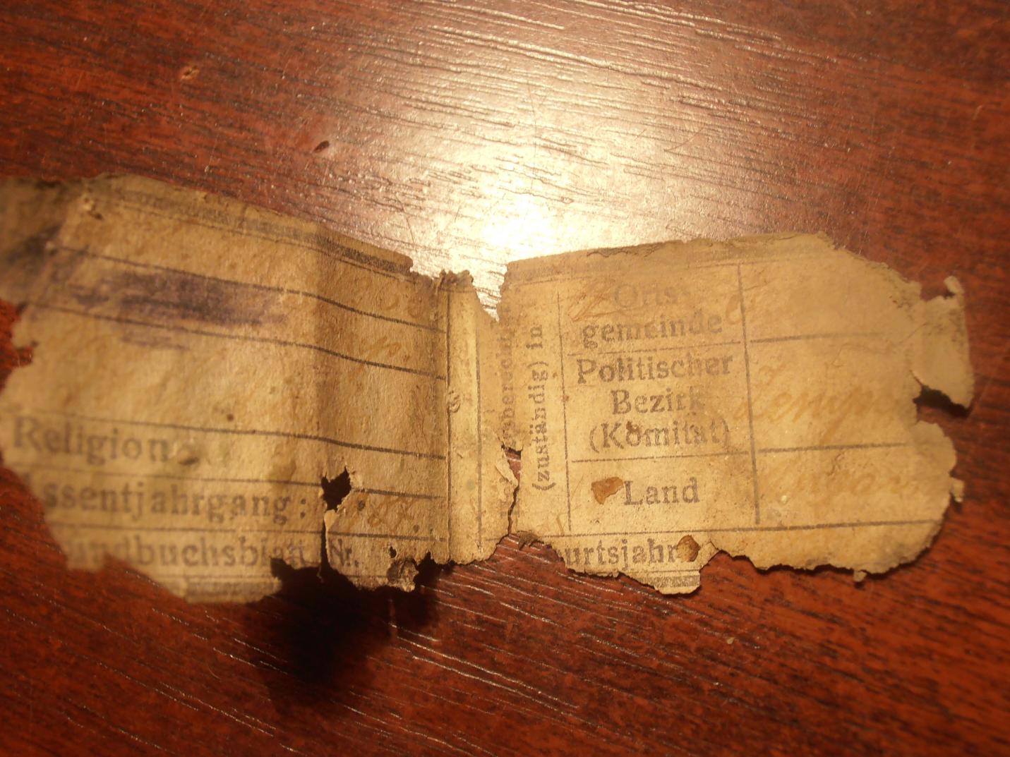

    Всем доброго копа! Неплохая тема,об коже написано предостаточно.А вот о бумаге полный ноль.Прошу откликнуться тех,кто может подсказать,как правильно,с наименьшими потерями разсоединить склеенные фото 70-ти и более летнего возраста.Лежали на чердаке в тесной сумочке.

    Книга " химия в реставрации " . там есть кое что , был у меня случай когда листы книги склеились проросшей грибницей пришлось на влажную острым ножом разрезать. Фото покрыты желатином , возможно надо размягчать спиртом , разъединять с помощью скальпеля или канцелярского ножа .

    Пинцетом и иглой распрямить загнутые кусочки бумаги и положить между листами толстой книги для распрямления , наверное не надо чистить , может подержать в герметичной банке со спиртом , но чтобы бумага не касалась спирта , для обеззараживания парами .
