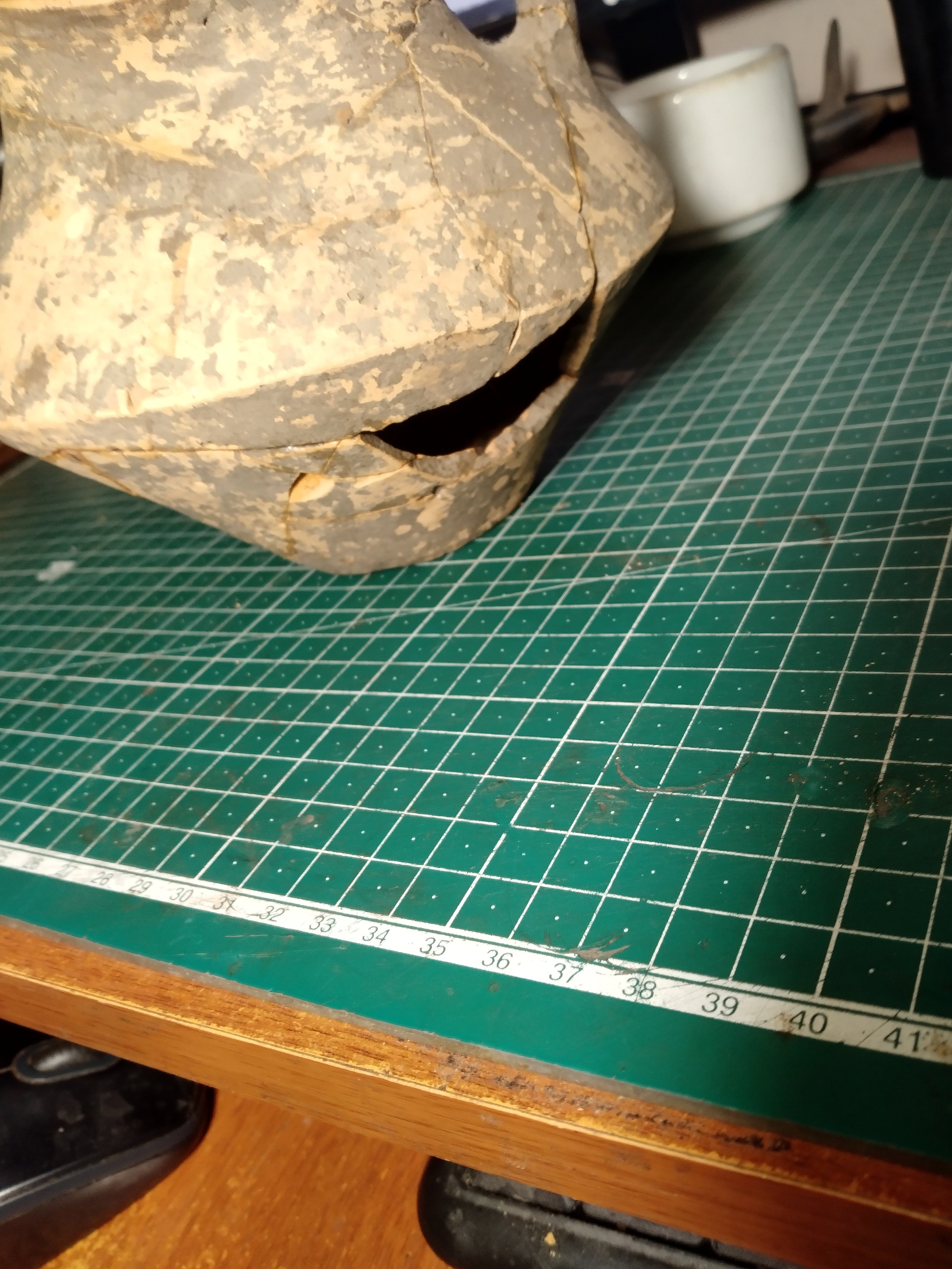

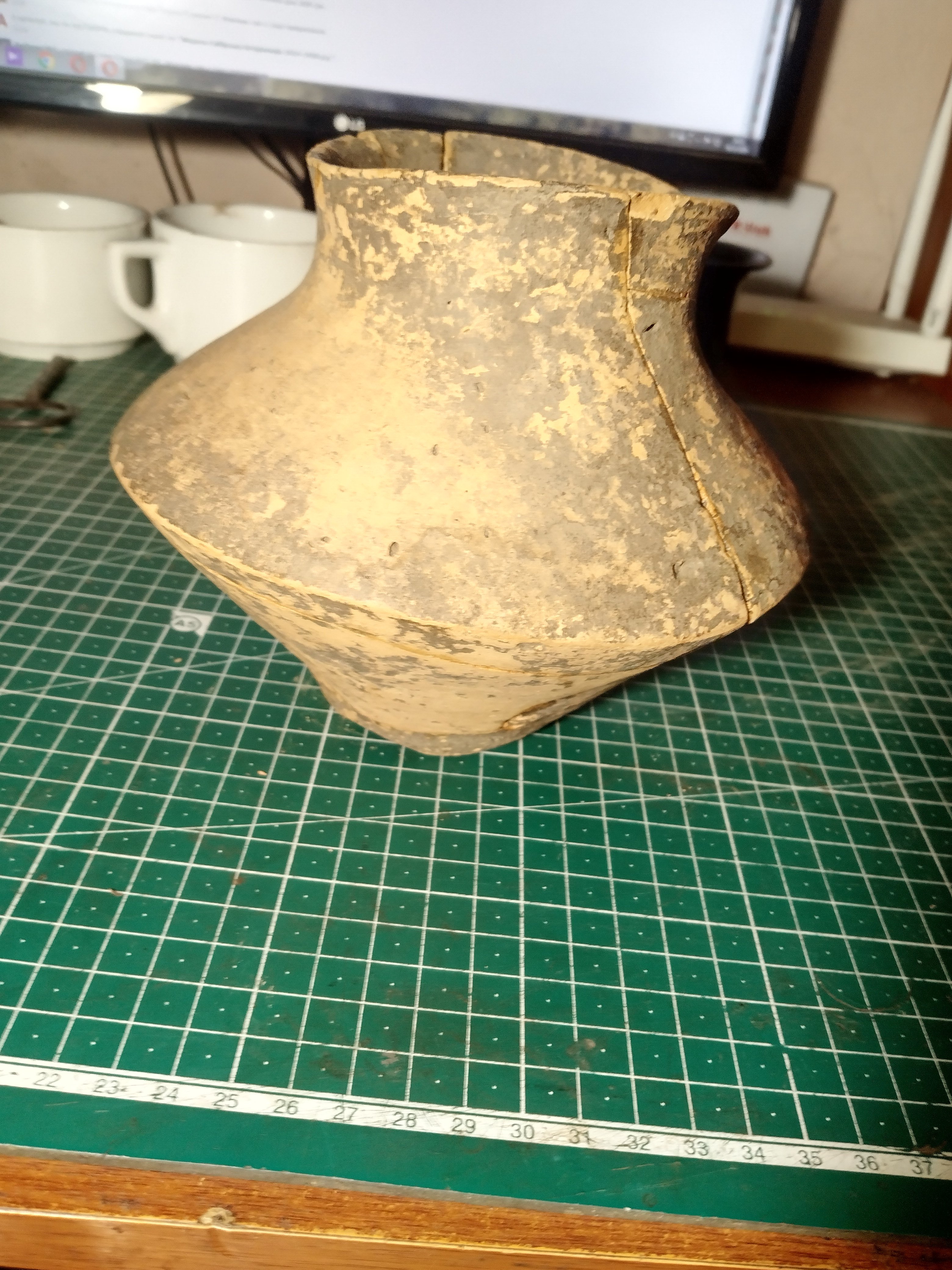

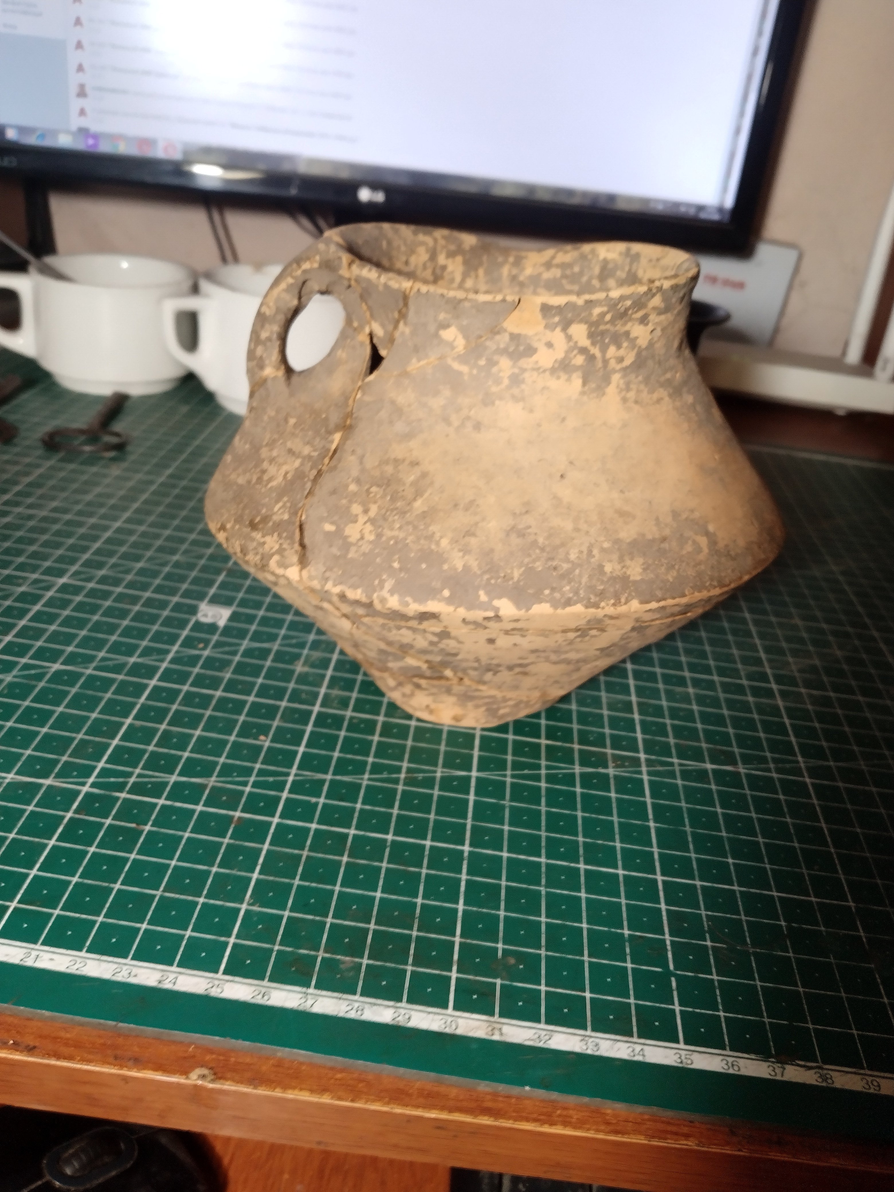

  24. hudojnikhg9612
    hudojnikhg9612 Oberleutnant
    1.681
    Черкаси обл
    IMG_20241008_202340_HDR.jpg IMG_20241008_202322_HDR.jpg IMG_20241008_202301_HDR.jpg
    valerka подобається це.
  25. hudojnikhg9612
    1.681
    Черкаси обл
    попались чашки кавові(столова вермахт),були трохи сколи,-реставрував,хочу поділитись як кажуть першими пробами...
    (і,були трохи сколи,-реставрував,-хочу показать і описать процес...
