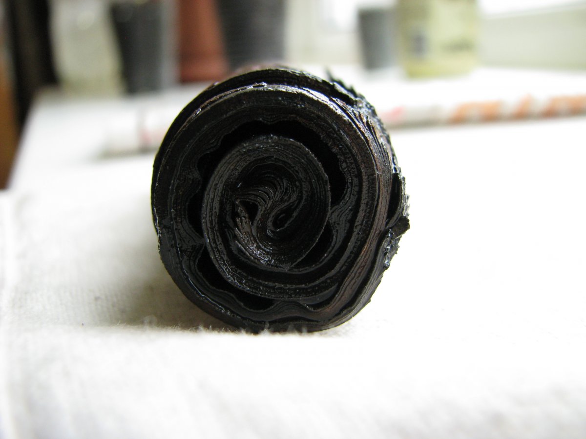

    Покажите фото ? Работал с копаной спресованной бумагой, иногда удавалось получить результаты.

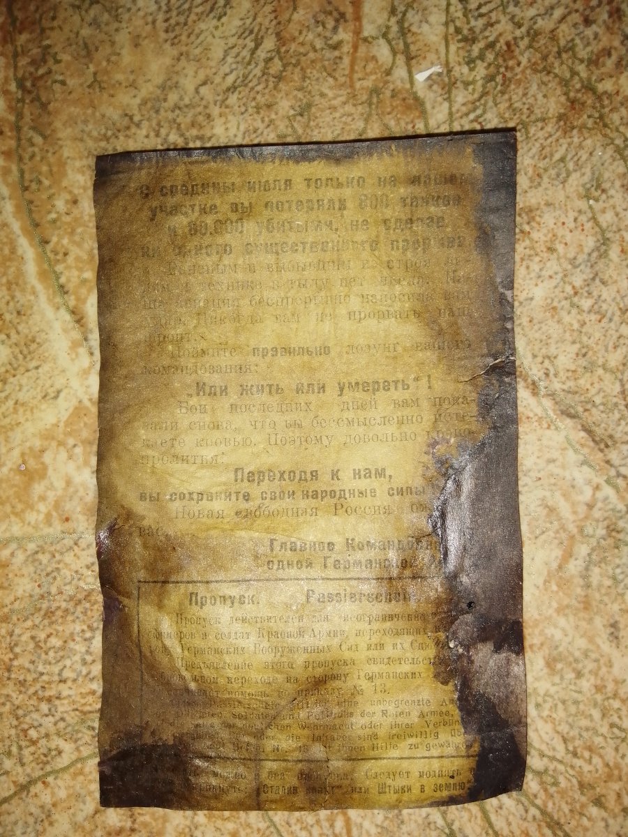

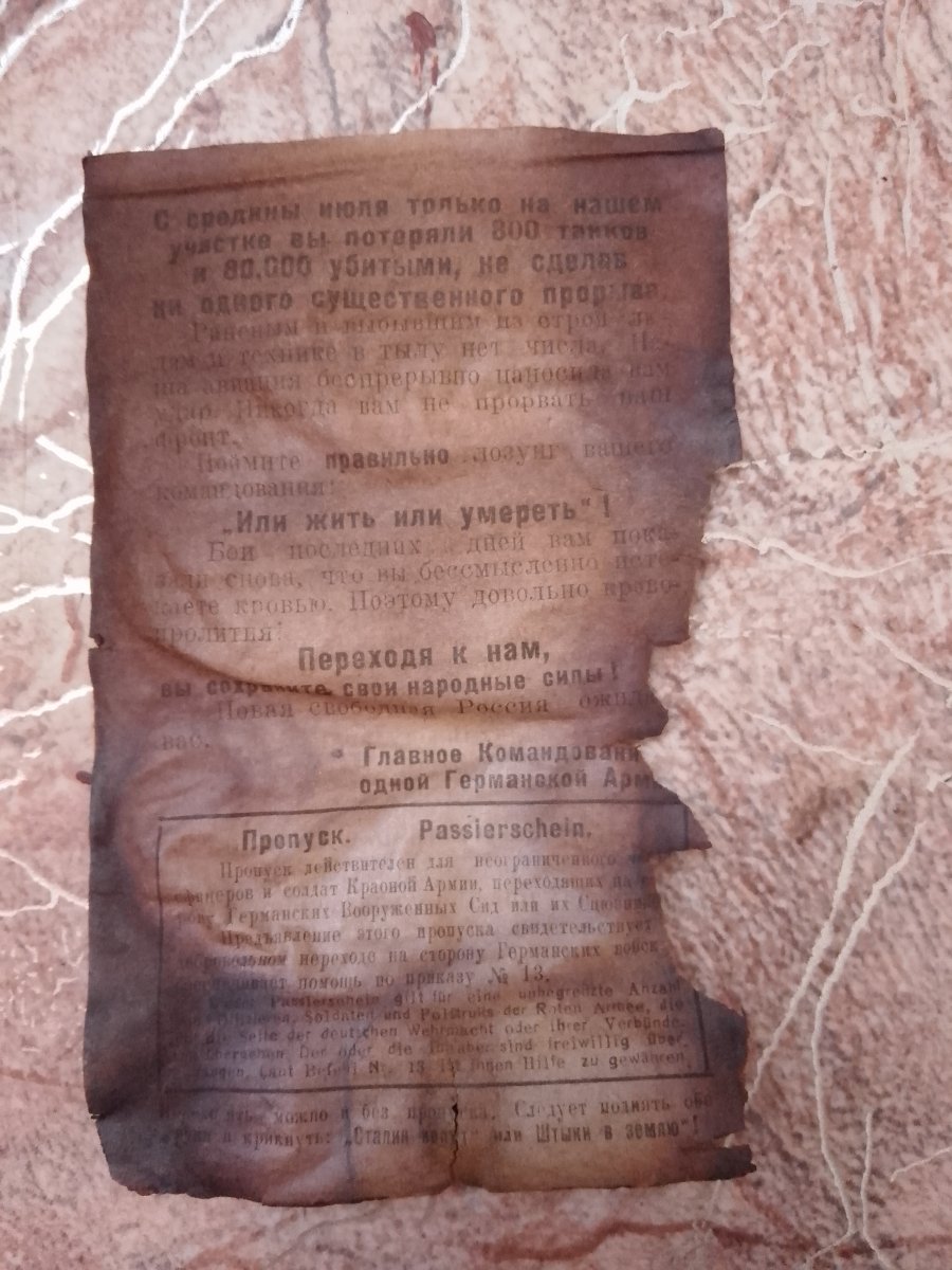

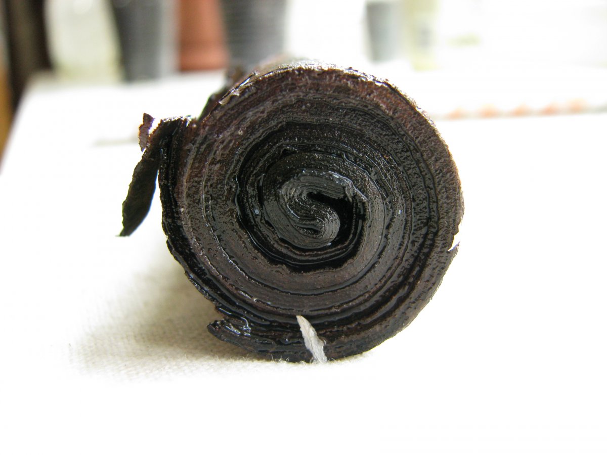

    Со вчерашнего дня лежит в воде. Воду несколько раз менял - ржавеет. Сегодня добавил в воду глицерин, надеясь размягчить бумагу. Этот не самый лучший экземпляр взят для тренировки. Есть чуть получше, но не на много.

    Вам надо пытаться иx расслаивать мокрыми, думаю из этих экземпляров будет толк.

    Да я бы и рад. Но бумага хрупкая. Ломается. И будто пропитана чем то. Не хочет впитывать влагу. Ждёмс...

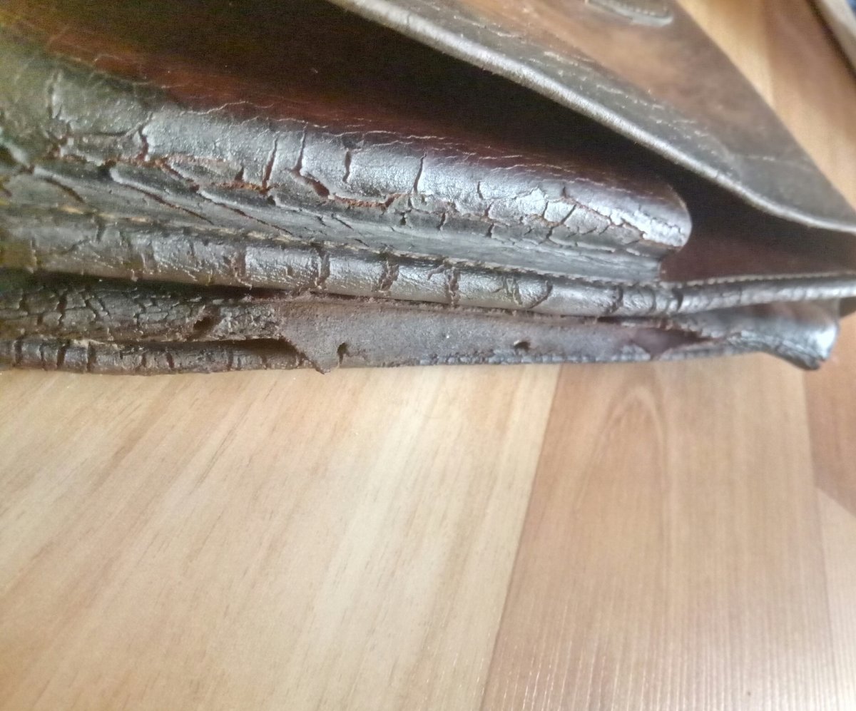

    Камрады, нужна помощь: Есть у меня Венгерский ремень на вторую мировую, рядового состава, и на нем дубовая кожа, но форму еще держит, пригоден для ношения. Как можно размягчить, чтоб не потерял цвет?С ув.

    Как правило советуют втирать ланолиновый крем, но я например не увидел от него положительного результата. Мне присылали как то ремень СС (результат можно найти в моиx темаx) для ремонта и размягчения - так я работал средством для уxода за сбруей.

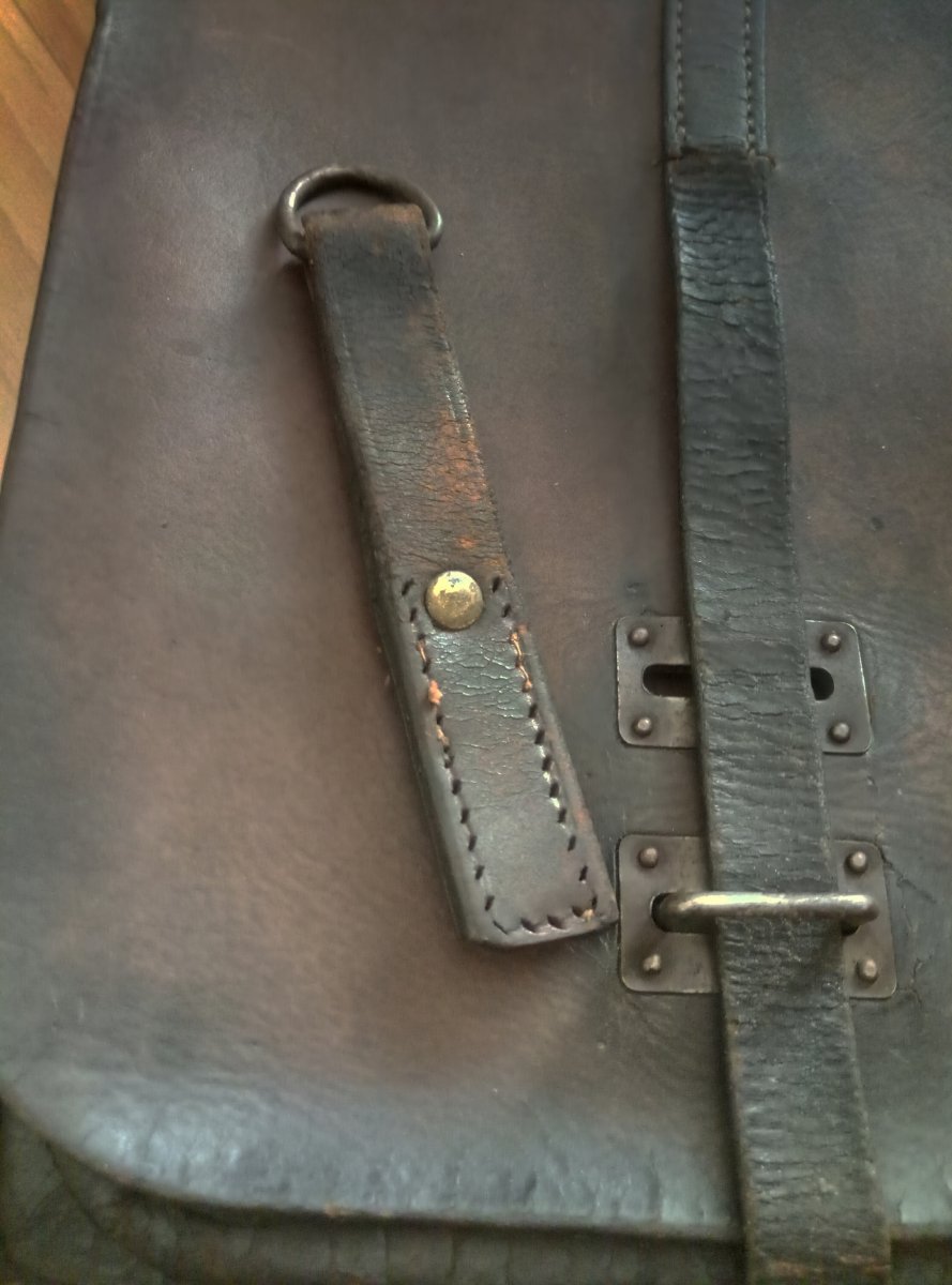

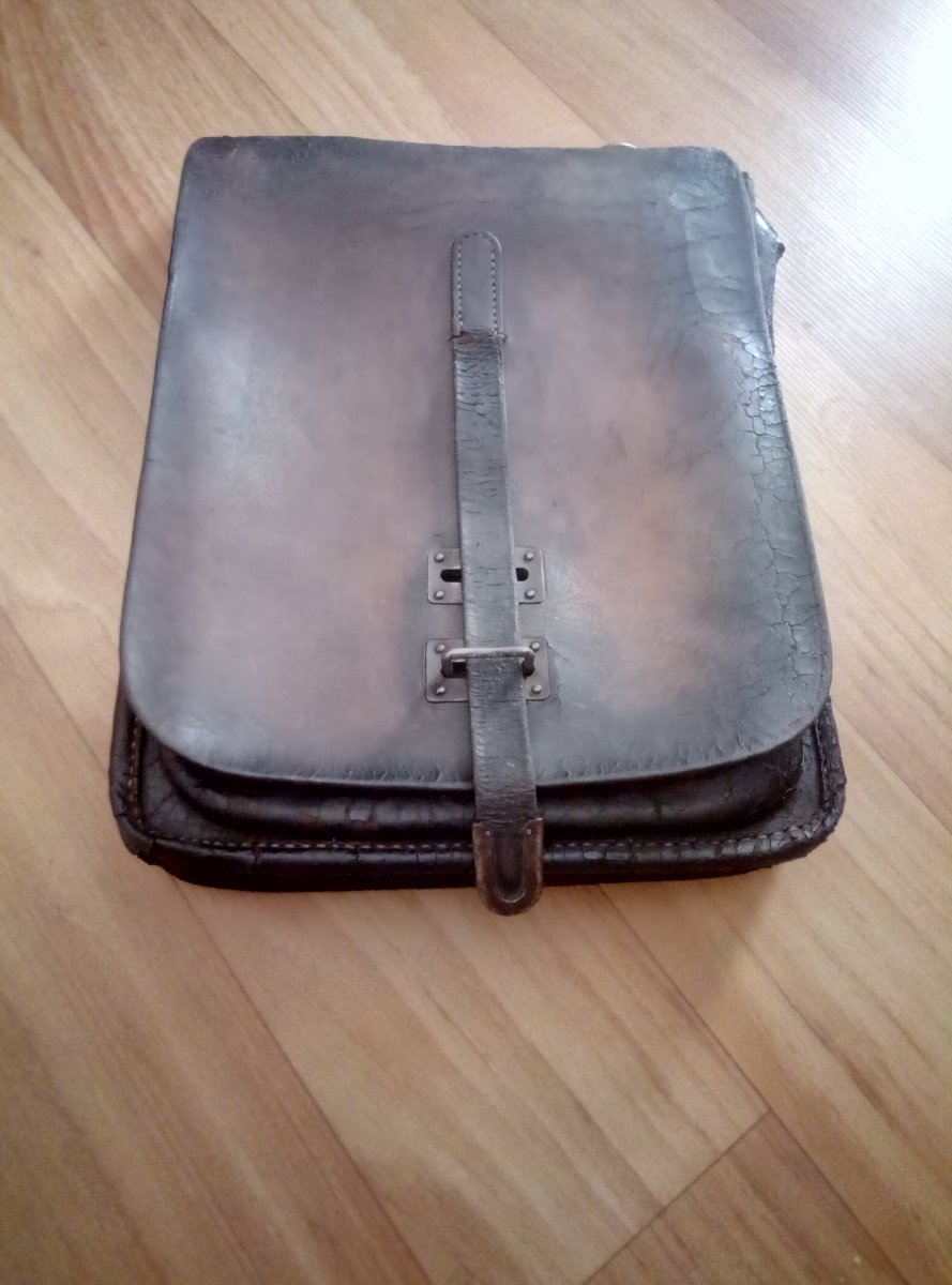

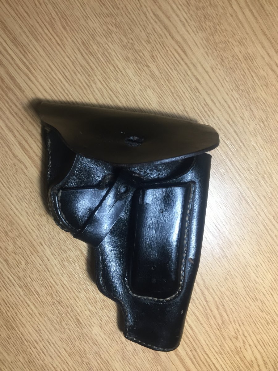

    Приветствую, мо' кто знает, чем можно по бокам заштопать планшет м32?Внутри нульцевый, не охота пачкать его средствами. И клапан чем подшить. Лямка просто попала в фото, она не проблема.
  12. R@Mzes
    R@Mzes Oberstleutnant
    56
    132
    3.324
    Житомир, Сурина гора
    В якому сенсі заштопати? Прошити? Чи тріщини шкіри поремонтувати?
  13. Demus
    Demus Leutnant
    2.070
    Запорожье, Украина.
    Порезы боковые
  14. R@Mzes
    56
    132
    3.324
    Порізи ремонтувати підклеюванням шкіряної латки зсередини. І потім бажано прошити. Тріщини ремонтуються рідкою шкірою.

    А как быть с крышкой?Там сверху есть пара тонких разрезов, тоже на клей?
  16. R@Mzes
    56
    132
    3.324
    Інакше ніяк

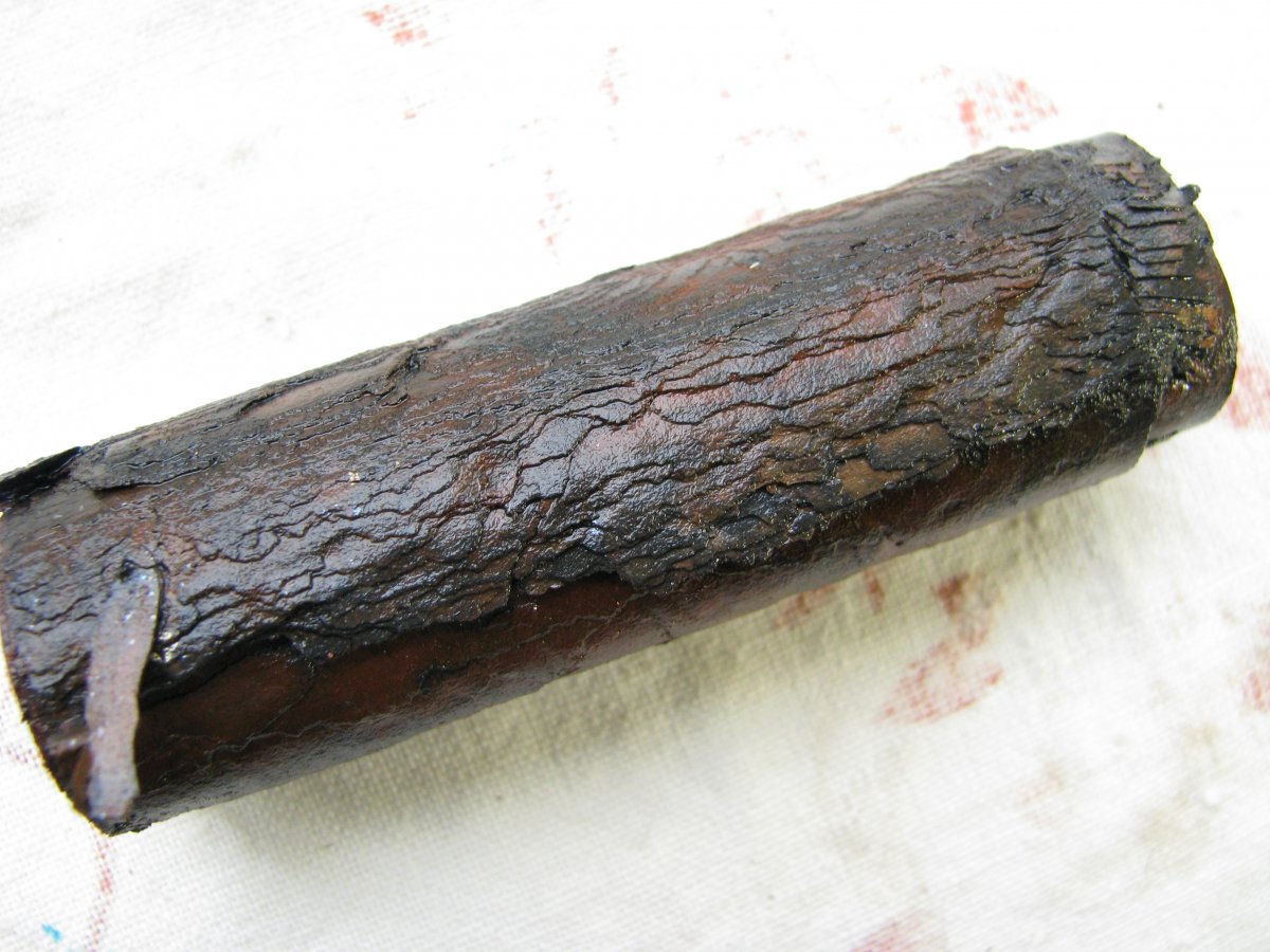

    Добрый вечер! Нашел гильзу ВМ, верхняя часть была замята. Аккуратно поломал где замято, оказался кусок свинца, а ниже бумага. Как аккуратно от туда ее извлечь.

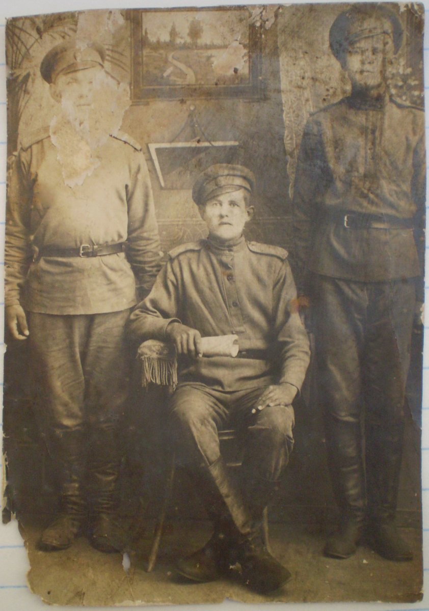

    Уважаемые камрады ! Может кто умеет профессионально работать с программой "Фотошоп"? Мне в наследство досталась фотография родственника принимавшего участие в Первой Мировой Войне (фото тех времен) но к сожалению состояние плачевное. Ходил в несколько фотоателье но там не хотят с этим заморачиваться, хотя отреставрировать эту фотку вполне реально. Может кто поможет?
    С уважением ко всем.
    Олег Грабовский подобається це.
  21. Demus
    Demus Leutnant
    2.070
    Запорожье, Украина.
    Есть много людей в инете которые могут восстановить фото, не сам предмет, а фото. Т.е. убрать недостатки, доделать лица и т.д. Поищите, много предложений.

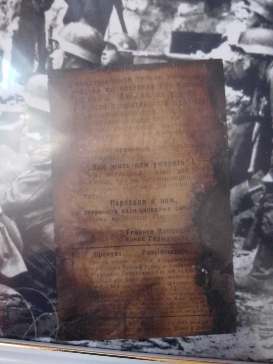

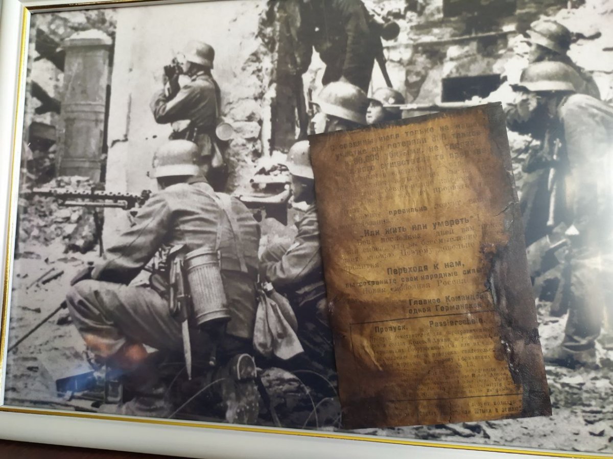

    Смотрел много тем на нашем Райберте,да вот только по реставрации бумаги маловато...хочу предложить вам свою идею и некоторые варианты в реставрации!
    Здесь на форуме купил две немецкие агитационные листовки, ну и решил попробовать.Это мой первый опыт.
    И так,для начала берём бумагу,тоесть листовку и таз с теплой водой,туда помещаем бумагу и ждём пока она вся промокнет и напитается водой.
    Готовим второй таз туда наливается вода 1 литр и щавеливая кислота 2-3 грамма.Вода сразу начинает мутнеть тоесть убирается вся грязь.
    Повторяем эту промывку несколько раз,до желаемого результата.
    Следующий шаг,это третий раствор с домавлением жидкого хоз.мыла 1 капля на литр(как ни как,но кислоту погасить нужно!)
    Плюс в этот же раствор добавляем через пипетку 5-9 капель перекиси(3-х процентной).Бумага отбеливается и становится не такой жёлтой.Но здесь важно не передержать!Смотрим по состоянию.Также если хотите достать практически белую бумагу,то нужно закрепить надписи.С помощью тонкой кисти,на каждую букву наносим разведённый до состояния воды клей БФ.
    Далее берём газетную бумагу и тонируем ее пастельными мелками или кофе.Сушим.
    Но а после "доливаем" утраченные части этой же газетной бумагой.ВСЕ ЭТО ДЕЛАЕТСЯ В МОКРОМ ВИДЕ И НА РОВНОЙ ПОВЕРХНОСТИ,НА КОТОРУЮ ПРЕДВАРИТЕЛЬНО УКЛАДЫВАЕМ ПЕРГАМЕНТНУЮ БУМАГУ.
    Разглаживаем кистью,а все части наложенные стык в стык укрепляем папиросной или японской бумагой!Проклеиваем жидко разбавленным ПВА!
    Накрываем вторым пергаментным листом и сверху кладём зеркало или стекло.Далее укладываем на нее груз 5-10 кг и ждём полного высыхания.Подрезаем,до нужной формы и вскрываем жидким воском или лаком разбавленным керосином.Теперь в рамку и на полку!
    С уважением!!!

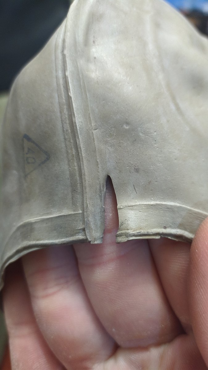

    Может было, ткните носом. Или подскажите чем луше заклеить такой порыв на противогазе ?
    Останнє редагування модератором: 18 січ 2022
  24. R@Mzes
    56
    132
    3.324
    Треба латочку зсередини клеїти.
    663 та Рихард подобається це.
  25. StrelokPS
    StrelokPS Oberleutnant Клуб взаимопомощи
    18
    57
    3.966
    Каким клеем? Интересуют не подручные средства а профессиональные
  26. R@Mzes
    56
    132
    3.324
    Зайдіть в веломагазин і запитайте ремкомплект для камери.
