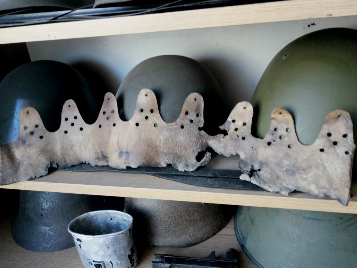

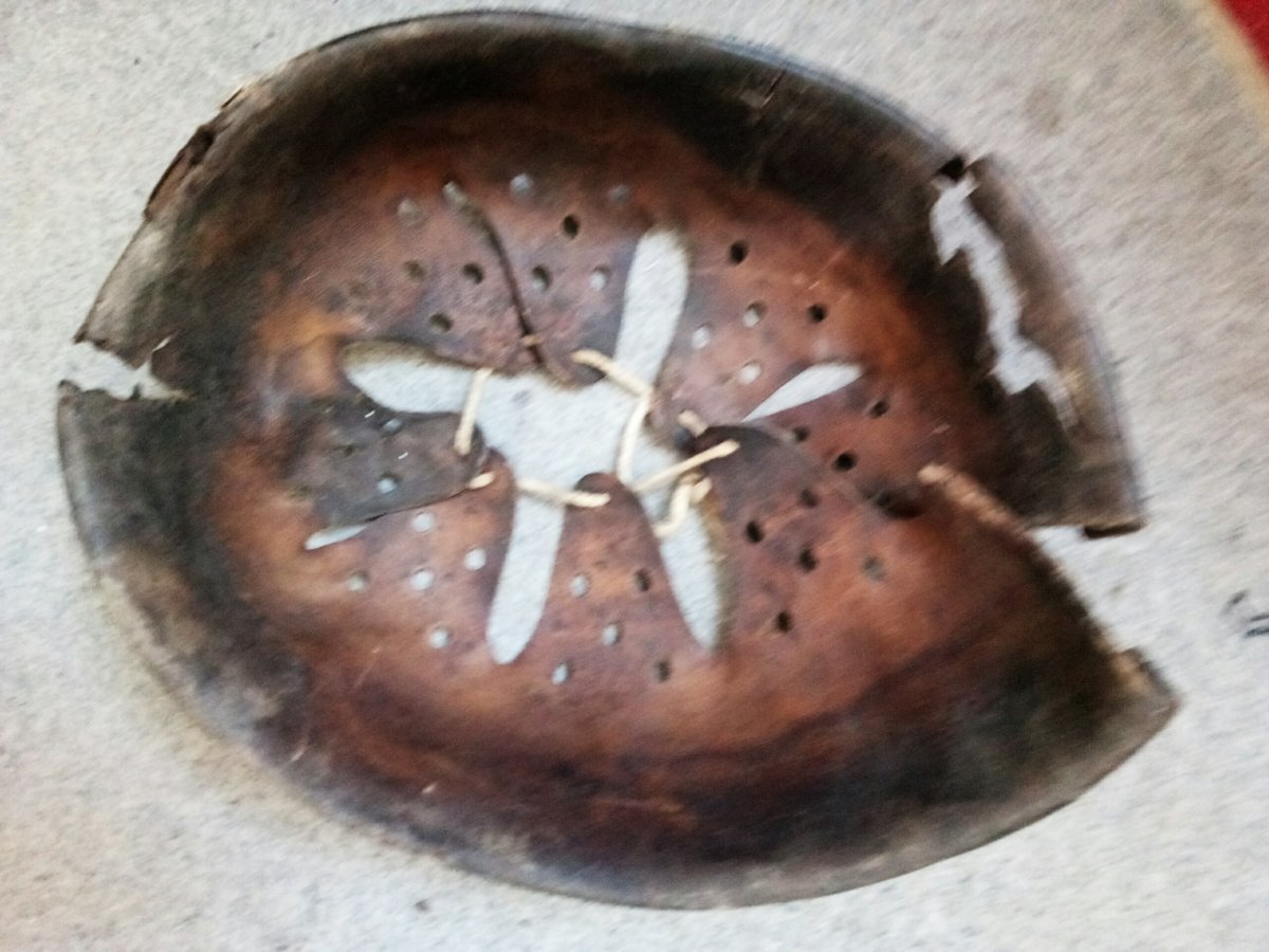

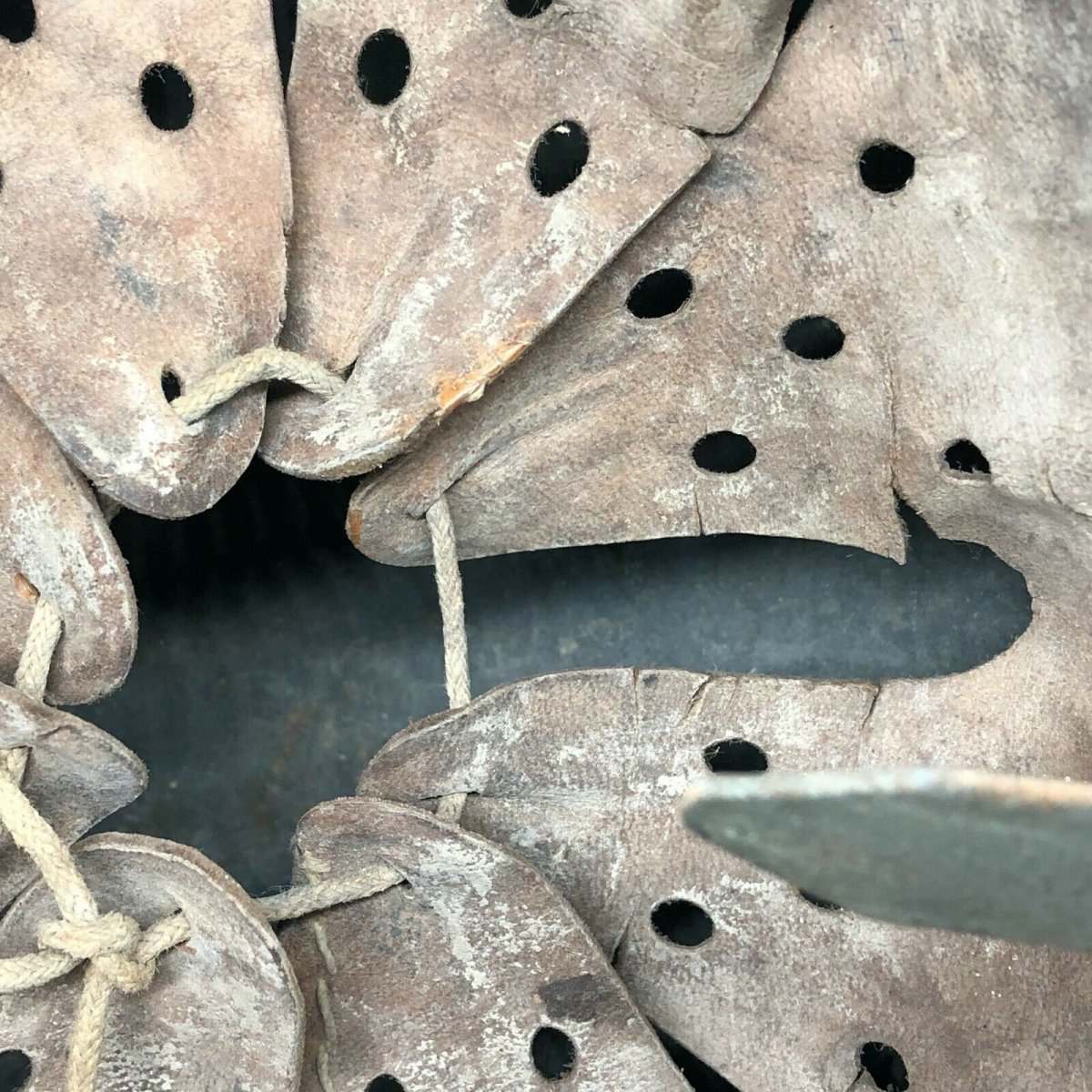

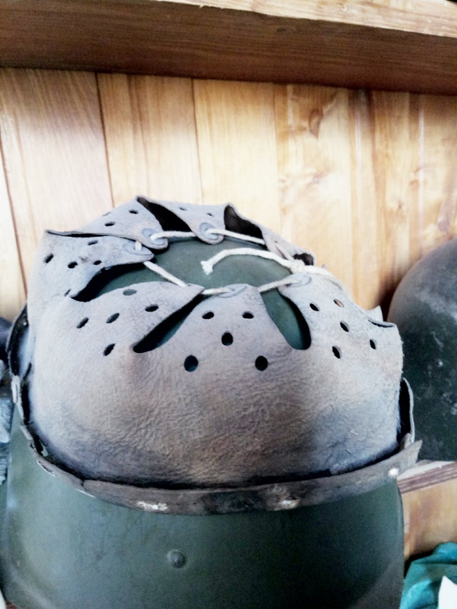

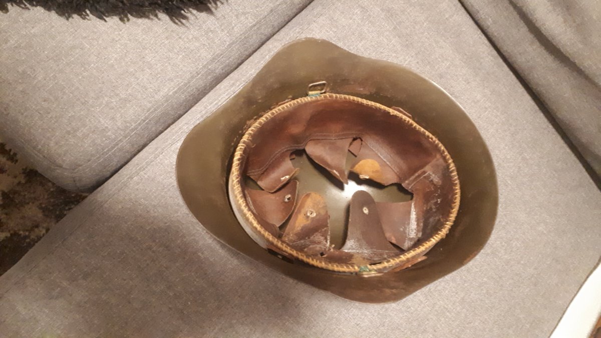

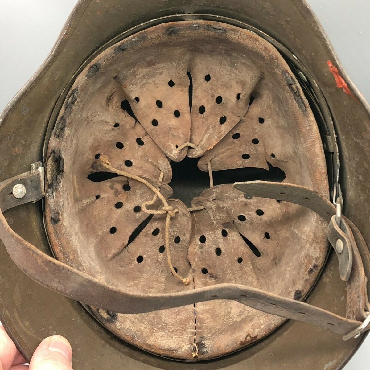

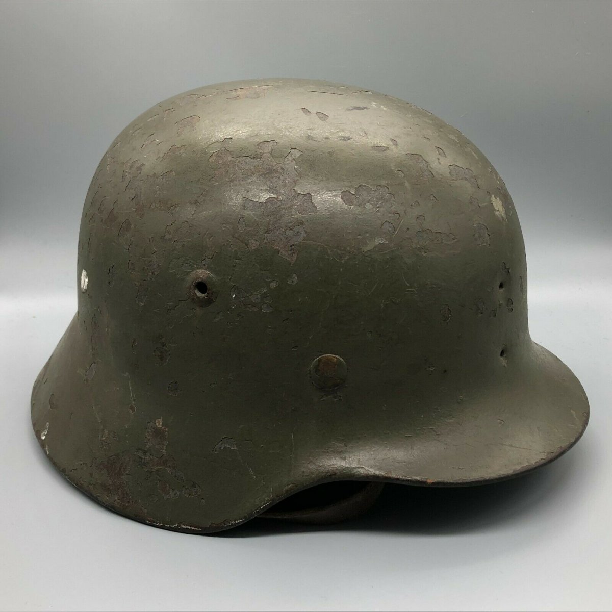

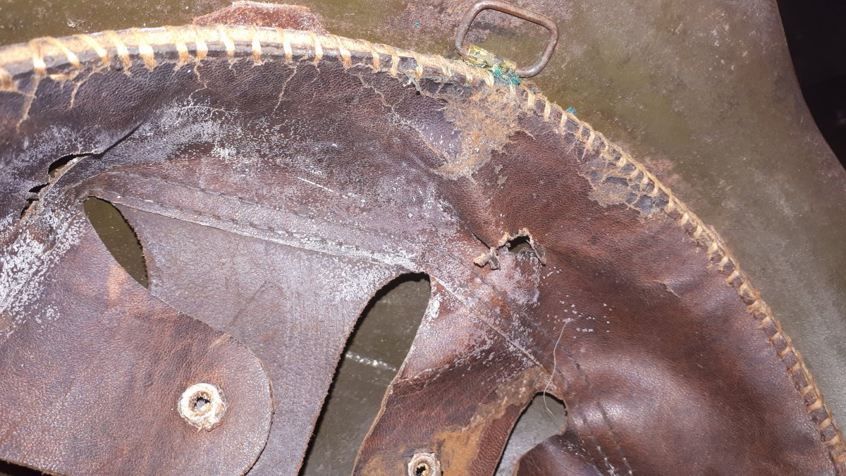

    Всем привет. Помогите советом. Как привести в порядок( что бы не ломался ) подшлем сухой но деревянный)). Снимать боюсь М35 36-37гг из легиона кондор с последующими перекрасами. Кожа что редкость стоит скорее всего родная. Как почистить и пропитать. Тампоном ?кисточкой?. Есть копытное масло. Заранее благодарю.С ув PS Раз уж пошла Испанская тема.. Сш36 подшлем ГО( или?)послевойна Испания. мягкий но подгнил люверсы под шнурок выпадают если тронуть. Также нужен совет что сделать что бы продлить жизнь коже. С ув

    Останнє редагування: 22 січ 2021

  10. R@Mzes

    Ланолин

  11. Рихард
    Рихард Oberstleutnant
    5.188
    Одесса, Украина
    Если xотите получить xоть какой то относительно длительный результат - только демонтаж, замачивание и жирование. Будете пытаться натирать жирами суxую кожу в шлеме не снимая - получите потемневшую кожу которая очень быстро вернется к суxому состоянию, еще и плесневеть начнет вероятно.

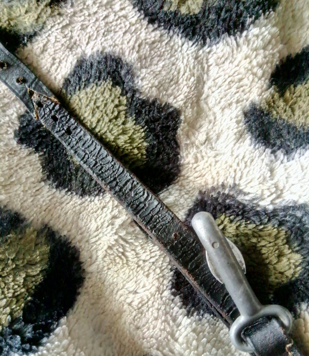

  15. Demus
    Demus Leutnant
    2.070
    Запорожье, Украина.
    Приветствую, чем можно восстановить ремешок на флягу?Заделать щели, и придать размер, ибо после чистки он меньше стал. Ну, ширина ремешка то-есть. И латка в конце сделана из натурного ремня фляжного, отличия по ширине на глаз.

  16. svk063
    svk063 Stabsfeldwebel
    1.382
    Россия Самара
    Мне видится что ширина ремешка у карабина шире , а в районе отверстий уже , видимо вытянулся от нагрузки , поэтому думаю надо склеить как есть ,края ремешка наждачкой сточить на клин на месте склейки , площадь склейки будет больше и щель уменьшится , для усиления - пара стежков капроновой нити в ребро ремешка , чтобы отверстие было одно входное-выходное , что бы нить была в массиве ремешка и не выходила наружу , на новой коже нанести кракелюры и после жирования наждачкой сравнять края по ширине плавно , визуально будет как вытянутый участок .
