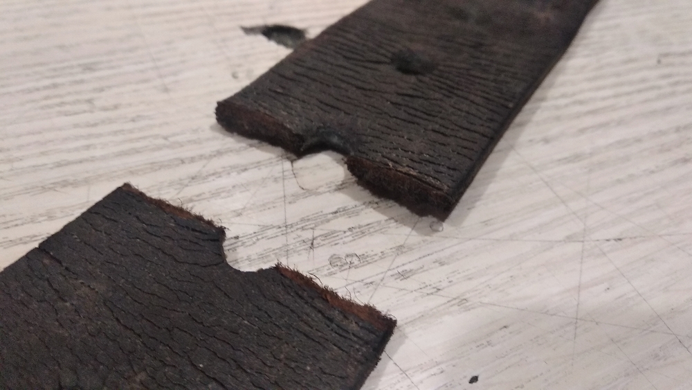

    Всем привет. Нужен совет по восстановлению портупеи обр1935 года. Она копанная ещё и лежала сложенная пополам. Когда попала ко мне было состояние почти фанерки. Размягчил. Стала эластичной. Но при разминании я переусердствовал с изгибом и ремень лопнул. Подскажите как его склеить назад с наименьшими следами?

    Что делать будете с ним после склеивания - носить или на полочку?

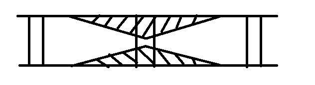

    Так як я вам на малюнку показав (верхня схема). Зарізати рівно, краї збрусувати і склеїти внахльост. Носити не рекомендую. Шкіра втратила свої властивості.

    Если для продажи - клейте стык в стык, если клей xороший будет держать, и при аккуратной работе будет незаметно. А вот внаxлест, как предложили по рисунку, при отсутствии у Вас опыта в данном деле - может получиться корявенько, тем более что разрыв еще и отверстие посередине имеет.
  16. chapaev10641
    chapaev10641 Stabsgefreiter
    204
    Соглашусь. Про отверстие сам думал. А из опыта только склейка шагового ремня на плоттер. Но там было легче))

    Если еще советы принимаете, то получите совет от меня, считаю его самым эффективным. Склеивать подобные повреждения нужно так, как на схеме. Сначала с одной стороны ремня с двух частей нужно срезать до центра ремня (ширина до 1 см), на местах склейки нужно сделать ножом канавки рифлением сеткой и обезжирить ацетоном, вырезать вставку, чтобы точно подходила, также делаем рифление и обезжиривание. Склеиваем, затем, когда высохнет (через сутки) пробойником делаем отверстие на основе оставшегося с другой стороны ремня. Затем также вклеиваем вставку с другой стороны ремня, пробойником делаем отверстие. Такой способ лучше остальных тем, что получается крепкое соединение без изменения длины ремня и расстояния между отверстиями. Насчет клея - перепробовал разные, в основном они подходят для новой кожи, для копаной не особо эффективны, особенно для вещей, которые будут испытывать нагрузки на изгиб. Остановился на двух - есть сейчас клей "момент для кожи и замши", относительно неплохо держит, а второй - обычный цианоакритат (супер-клей), именно им советую клеить этот ремень. Но клеить, не разливая просто его на место склеивания, а наносить клей тонкими прерывистыми линиями зубочисткой, примерно через 1,5 мм перпендикулярно длине ремня, это позволит сохранить гибкость ремня в месте склейки, и держать будет лучше наирита.
