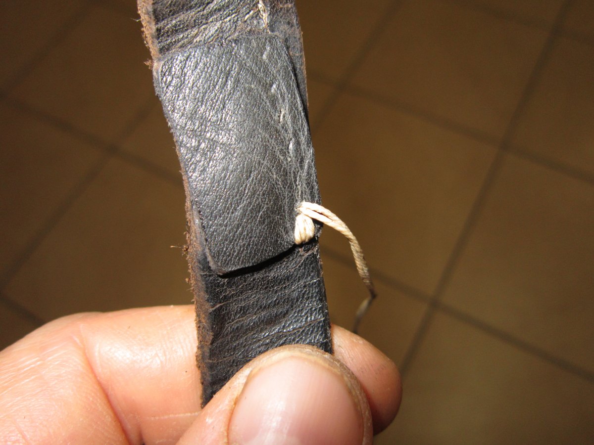

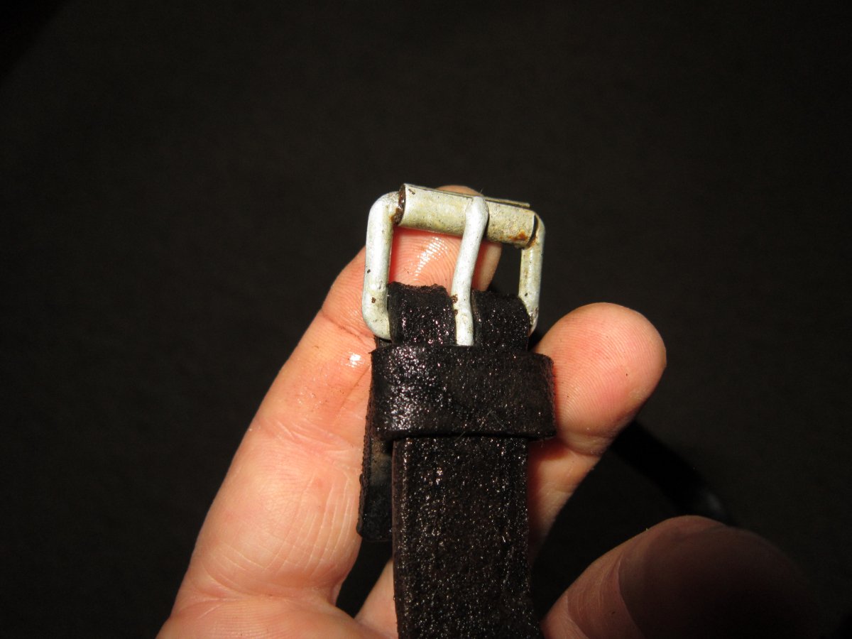

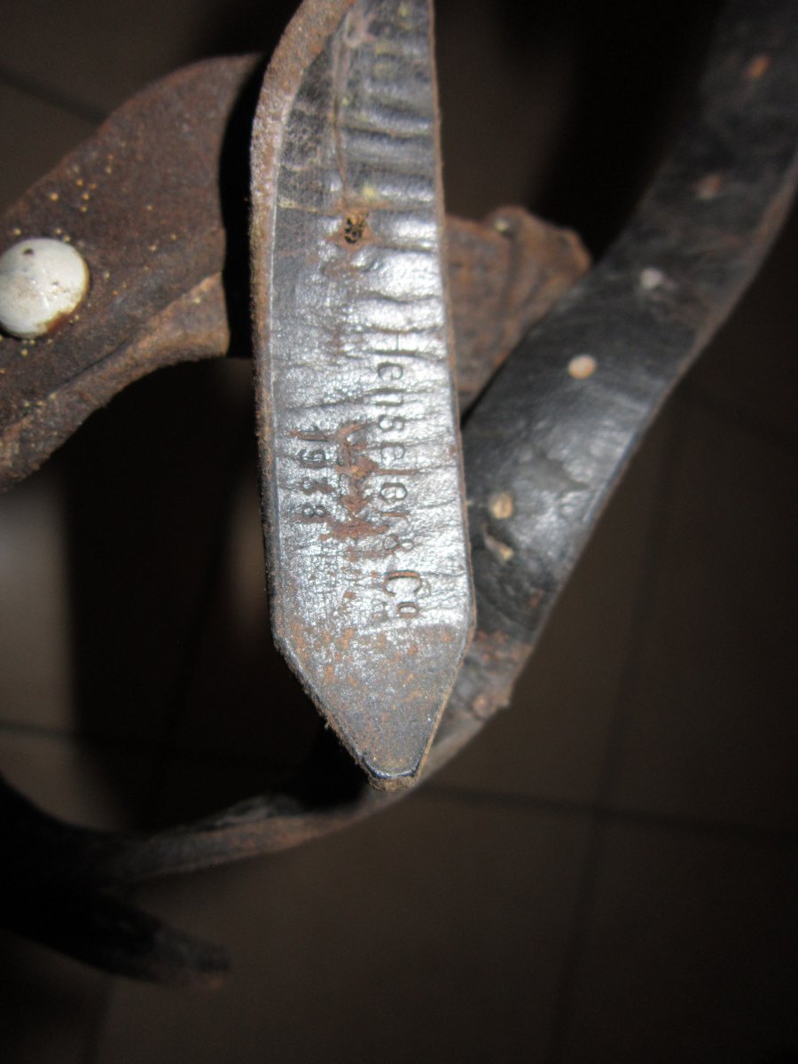

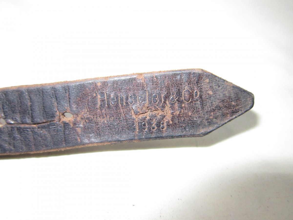

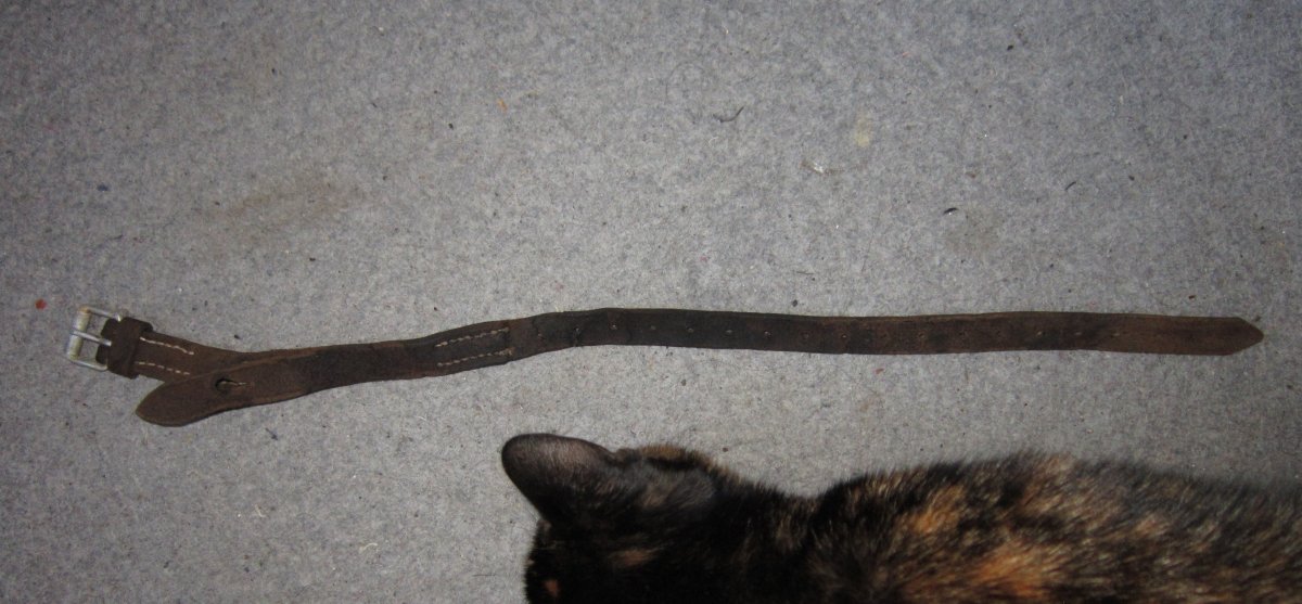

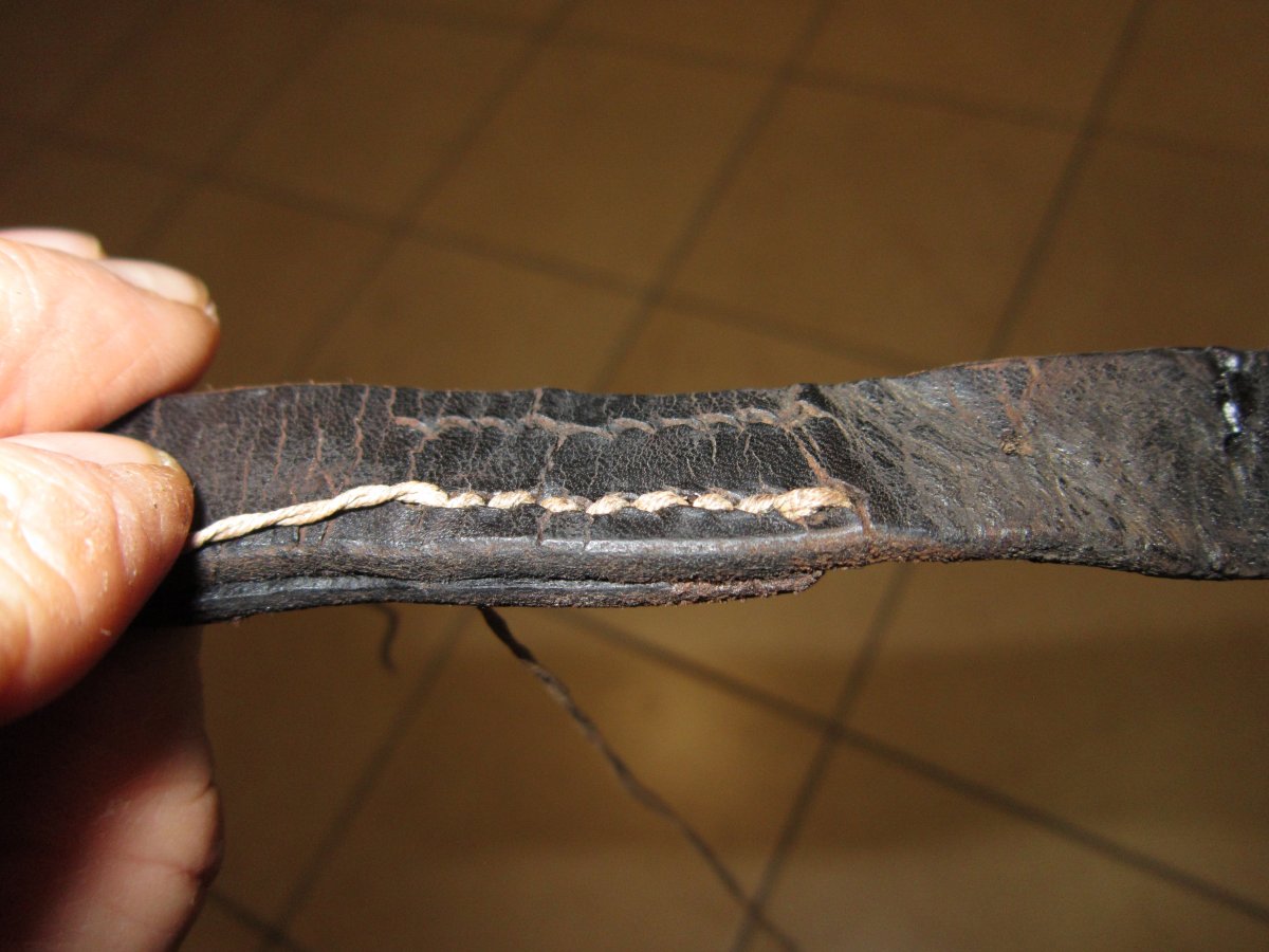

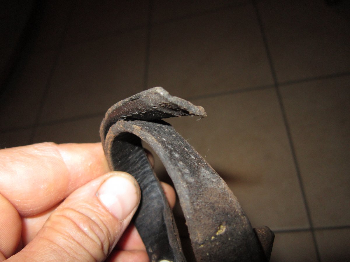

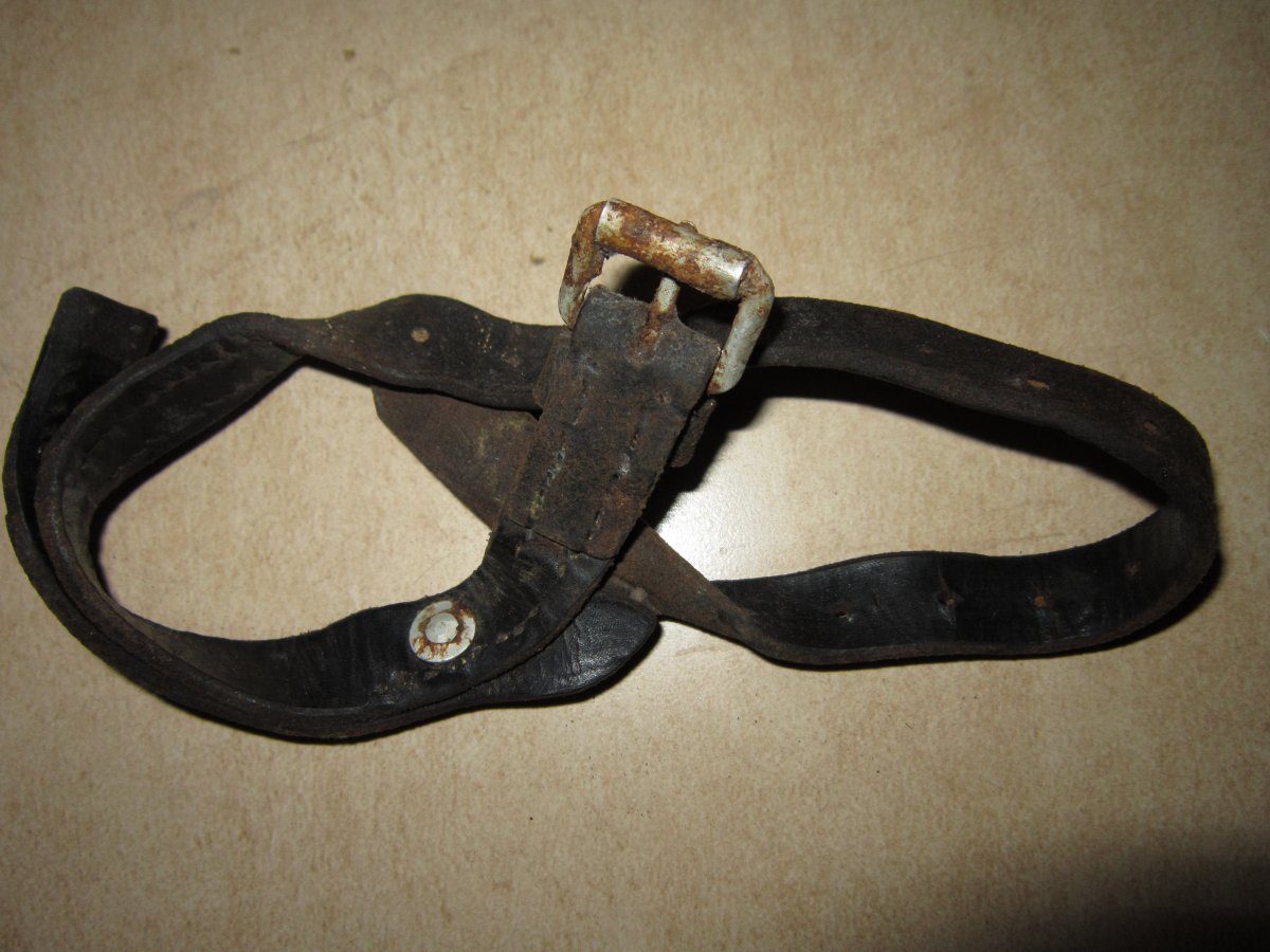

    Всем доброго дня! В полку моих "допников" пополнение. Отреставрировал очередного копаного, на удивление оказался практически комплектный и в неплохом сохране как для изделия 1938 года выпуска пролежавшего три четверти века в земле. Отсутствовал только клапанок прикрывавший расклеп шпенька.
    Таким он был.

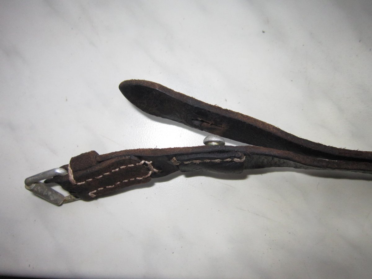

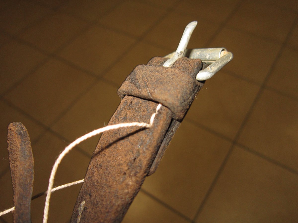

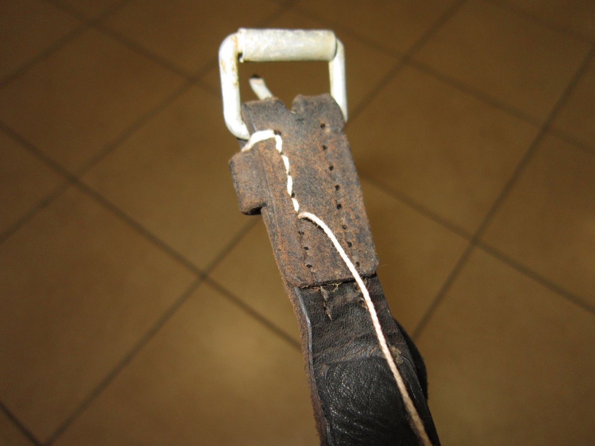

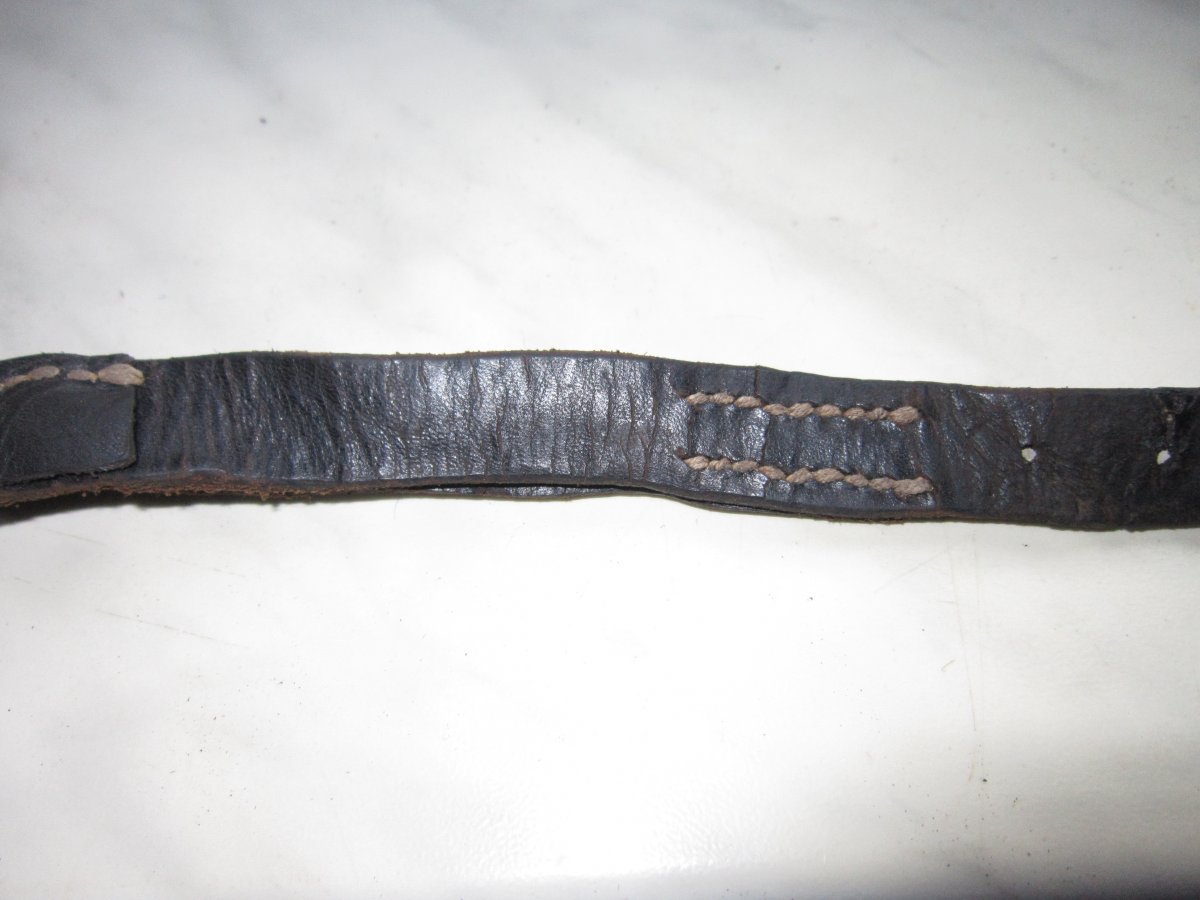

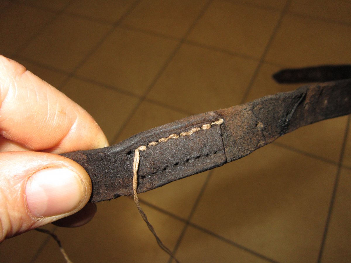

    В процессе.
    Ігор Сахман, RIHARD 77 та ГеннадийВ подобається це.

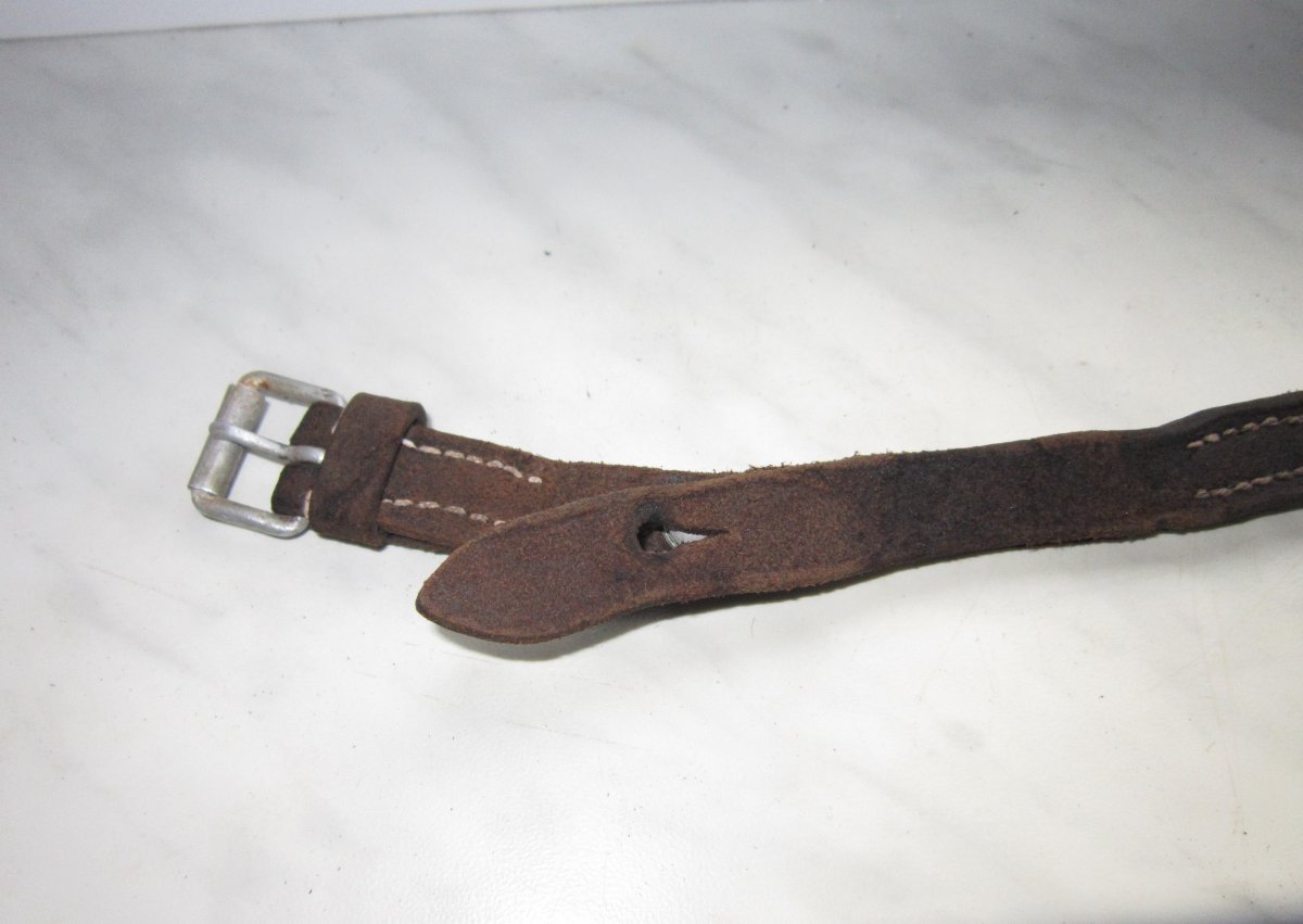

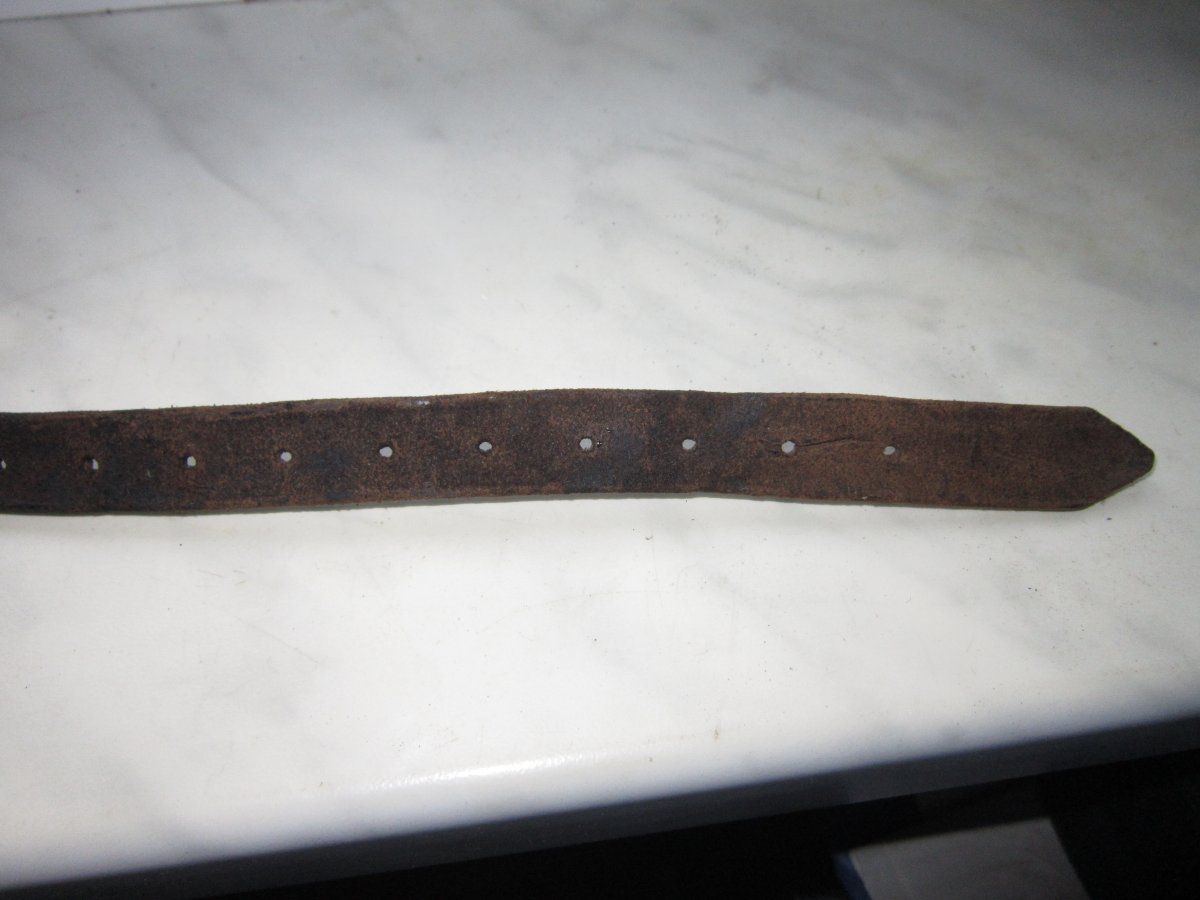

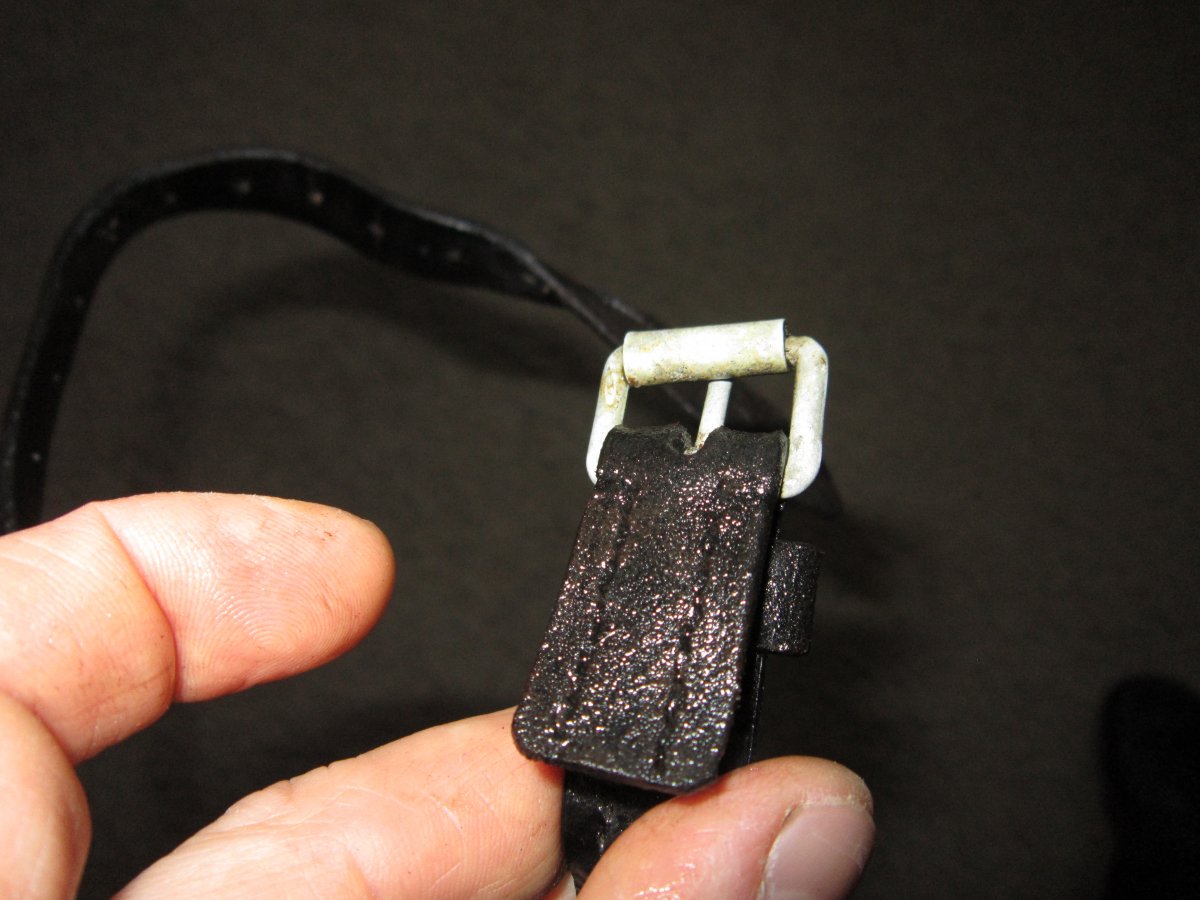

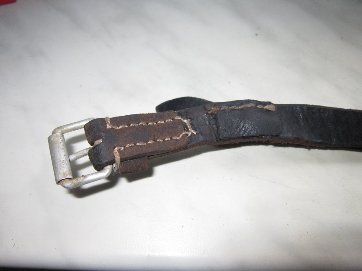

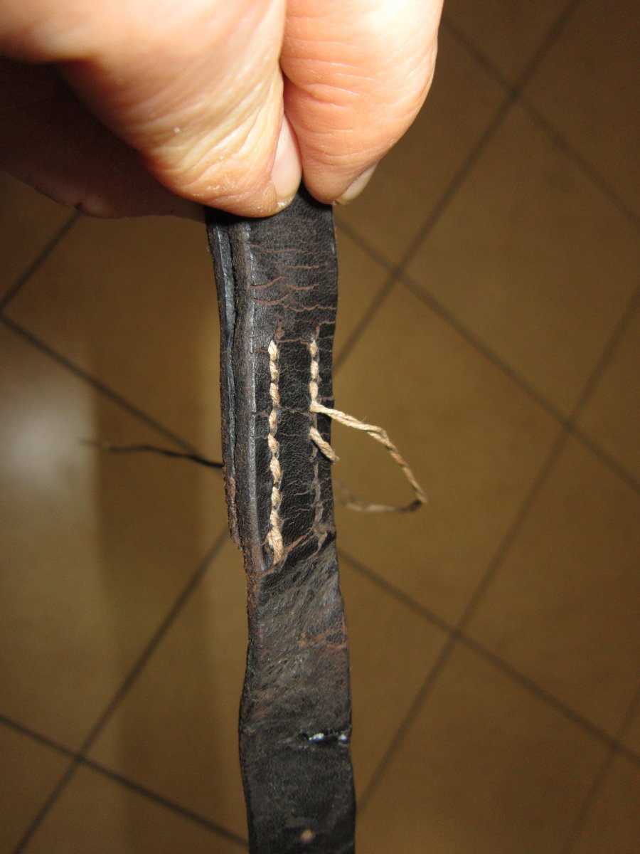

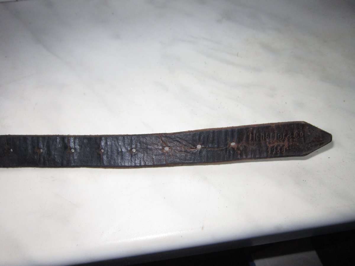

    Ну и результат.
    Ігор Сахман та ГеннадийВ подобається це.
  5. Рихард
    Рихард Oberstleutnant
    5.197
    Одесса, Украина

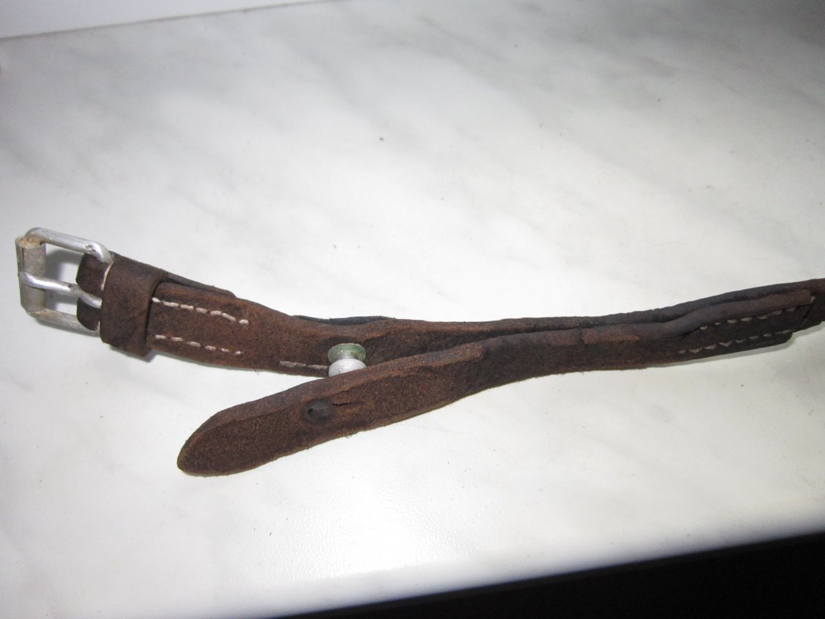

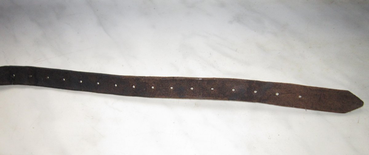

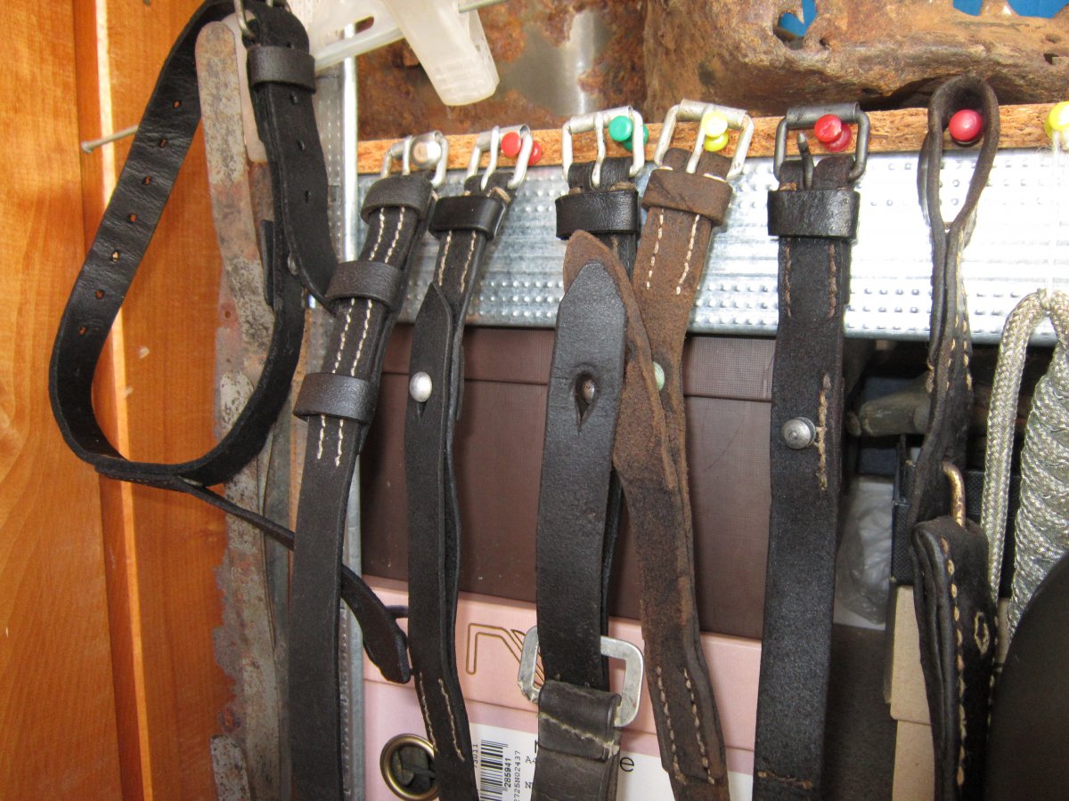

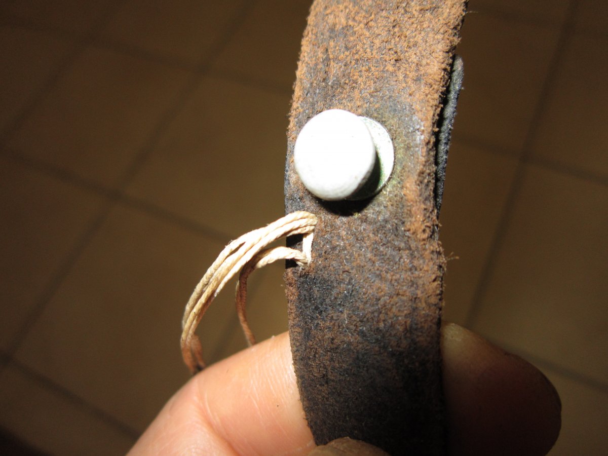

    В данной своей работе удалось добиться от копаного предмета (думаю благодаря щавелевой к-те) его оригинального цвета - чёрного на глянцевой стороне, и коричневого на ворсистой, ну и что еще приятнее не затертой ворсистой фактуры, так получается не часто, хорошо видно на фото для сравнения с другими доп.ремнями.
  6. StrelokPS
    StrelokPS Oberleutnant Клуб взаимопомощи
    18
    57
    3.955
    А технологию расскажите?
  7. Рихард
    5.197
    Одесса, Украина
    Мытье в воде с мылом, затем замачивание в р-ре щавелевой к-ты (1чайн лож. на 1 л воды комн. тем-ры), прессование, жирование (жид-сть для уxода за конской сбруей), дальше сшивание.

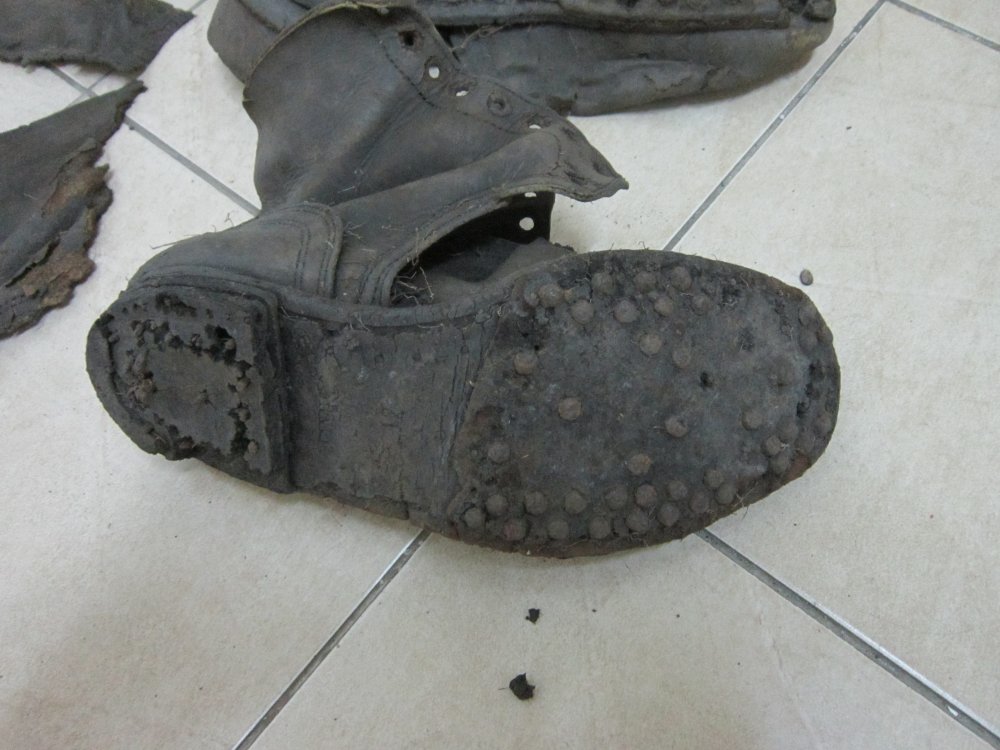

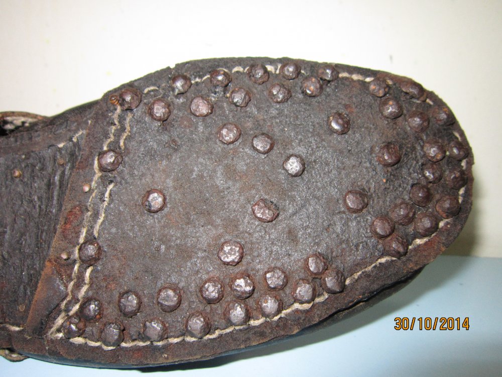

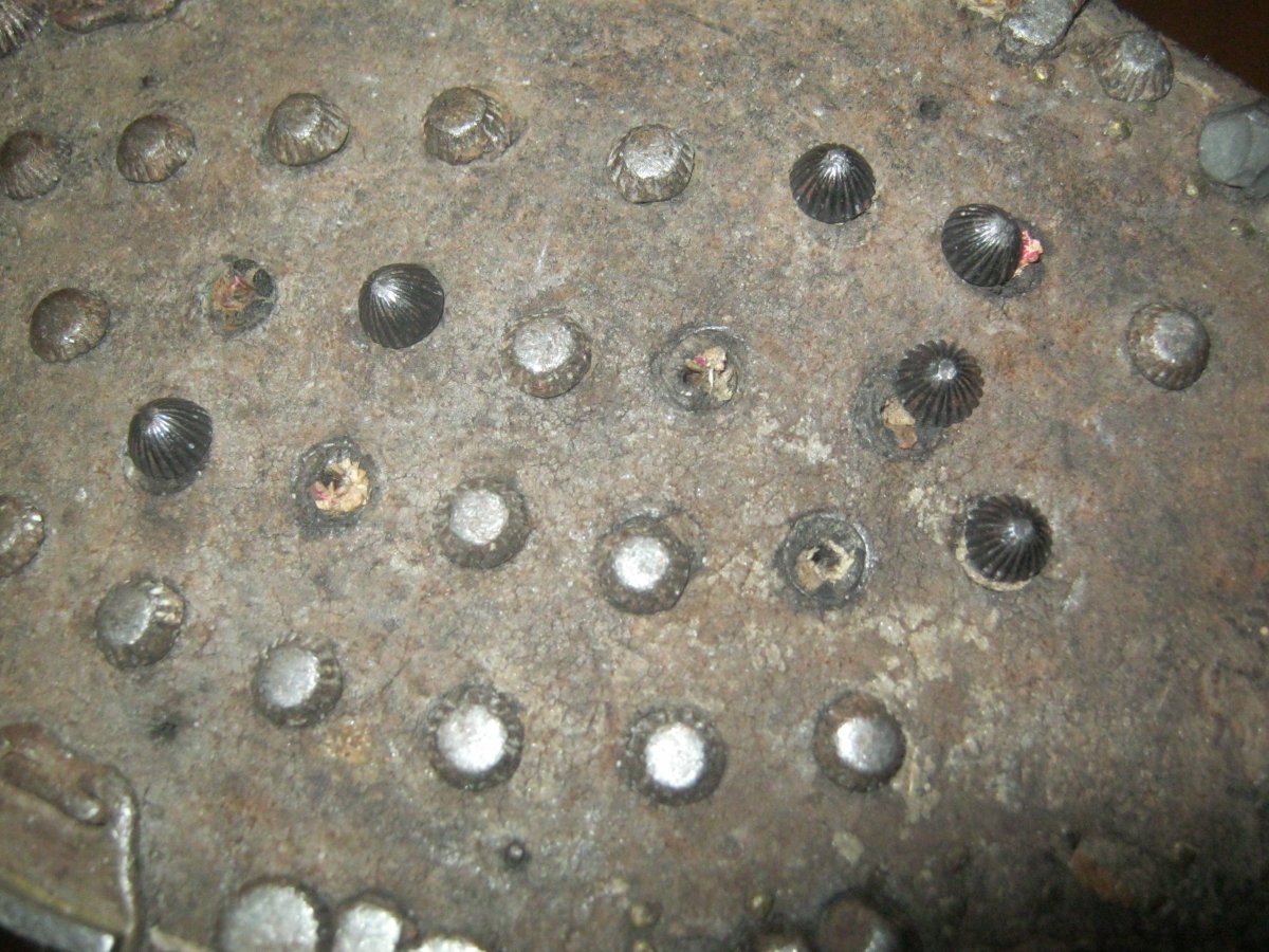

    Всем привет ! хочу обновить и привести в порядок подошву ботинка . а то "зубы" выпадают ))) подскажите знатоки ! как лучше это сделать ? А то смотрю даже бумагу туда всовывали :D . перед продажей для наведения губ . и чтоб новые "зубы" не шатались ))) Спасибо !

    Тогда думаю только сажать на клей и выпавшие и еще не выпавшие, но шатающиеся.
    При реставрации шипованого ботинка я сделал кожаную накладку на внутренней пов-сти подошвы и вставил шипы в отверcтия , так что держатся они прочно. В вашем случае , если ботинок разбираться не будет - этот вариант не подxодит.

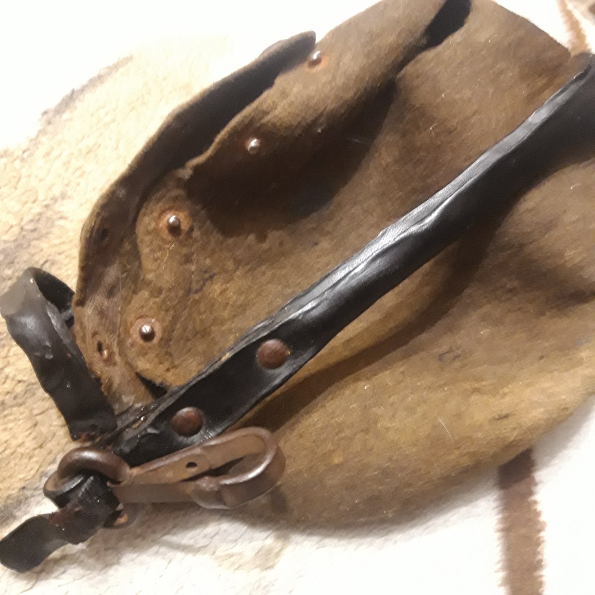

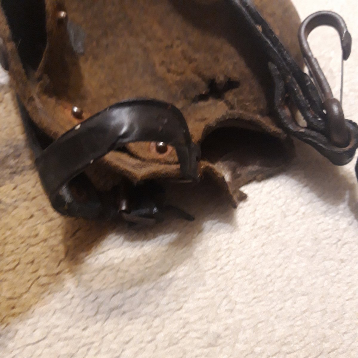

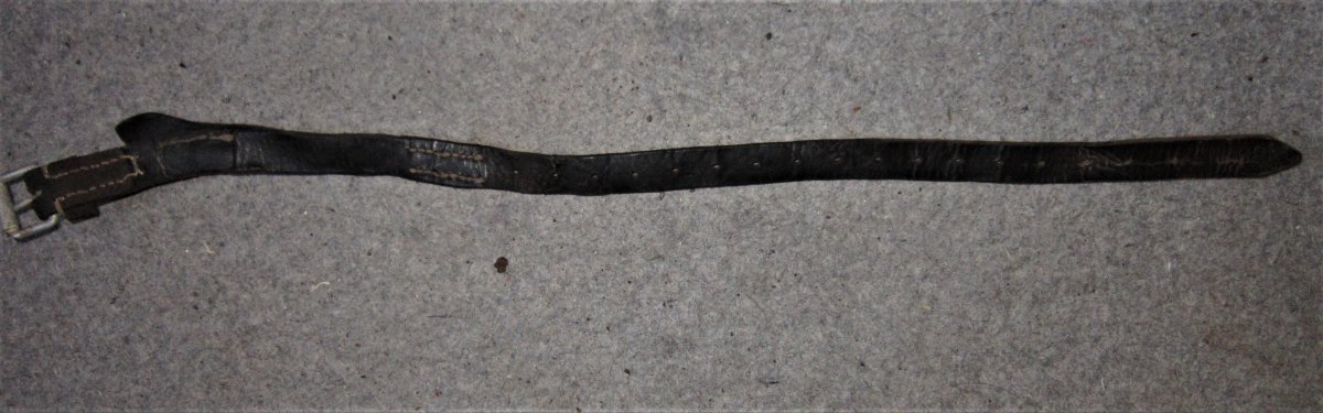

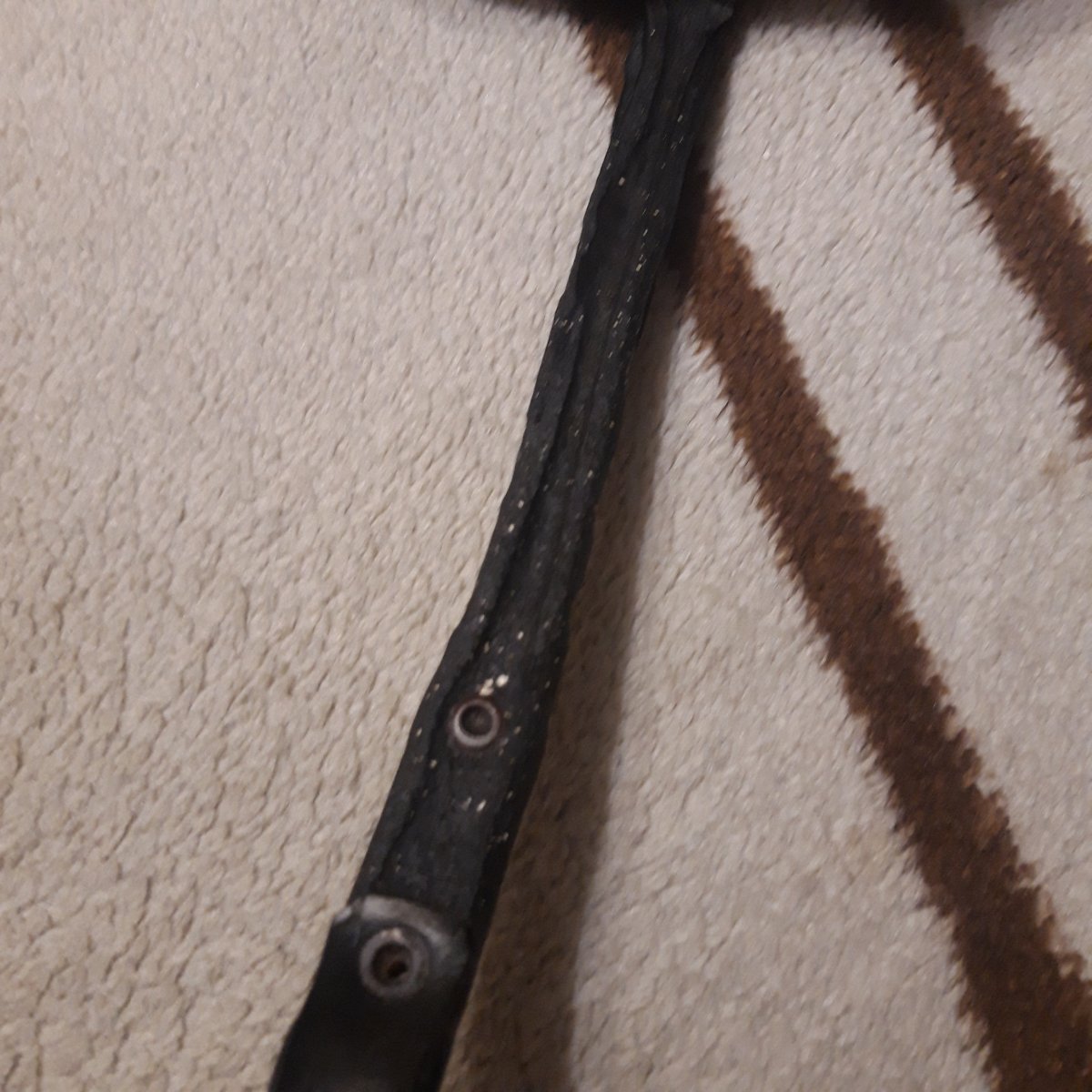

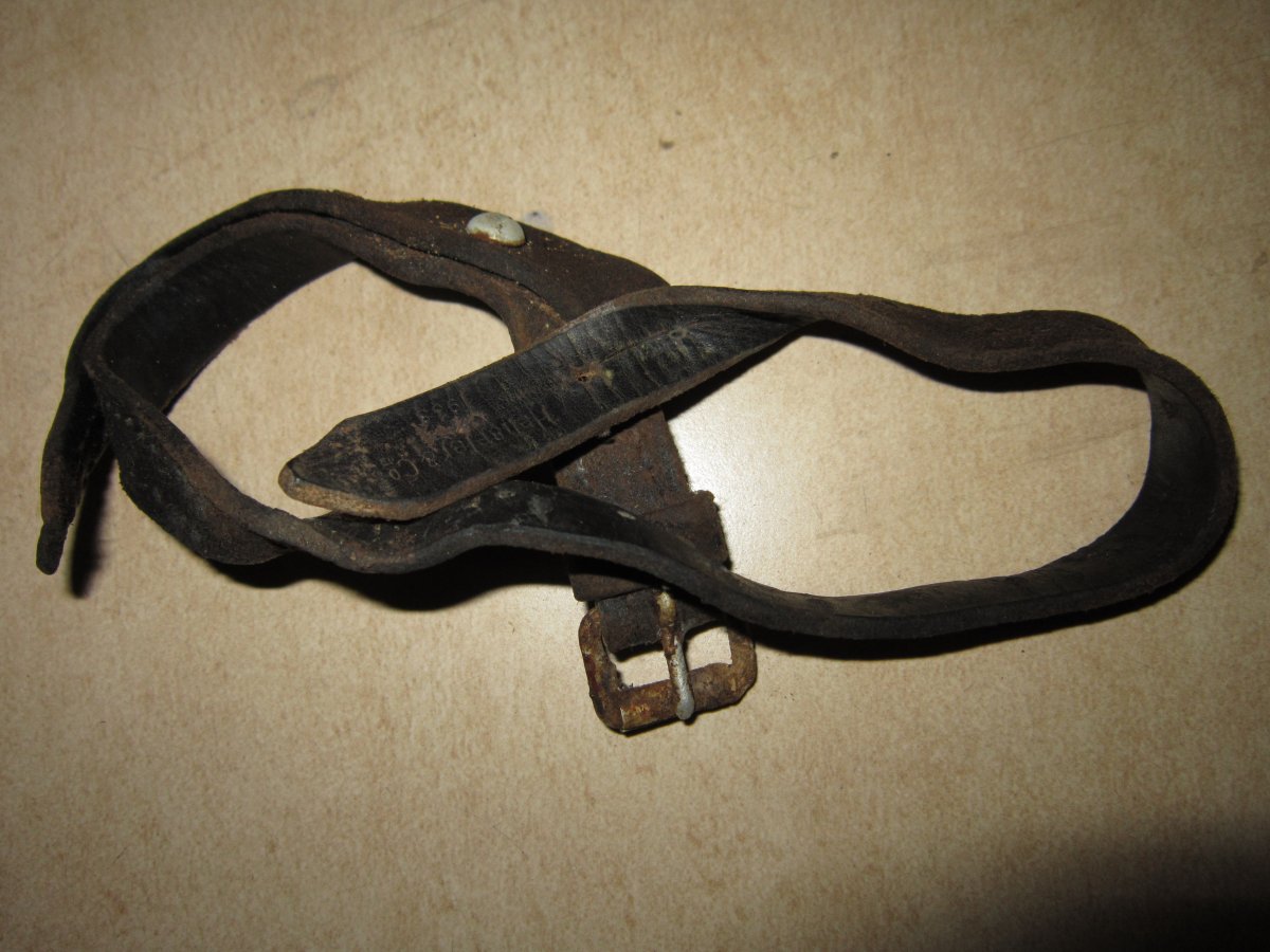

    Подскажите, как восстановить ремешок на чехое от фляги?
  16. aratan
    aratan Stabsgefreiter
    211
    Всем привет ! видел в продаже очищенный ланолин . Кто то имеет опыт применения ланолина в таком виде для реставрации кожи ?
  17. Рихард
    5.197
    Одесса, Украина
    Попытаться замочить ремешок , не замачивая при этом остальную часть чехла, в водочно-глицериновом р-ре и затем прессовать, и жировать каким либо из жиров приведённых в этой теме.
  18. holst1988
    holst1988 Feldwebel
    894
    Ремешок с чехла уже снят
  19. holst1988
    holst1988 Feldwebel
    894
    В растворе водки и глицерина ремень начал рваться
  20. holst1988
    holst1988 Feldwebel
    894
    Как спасти ремень?
  21. Рихард
    5.197
    Одесса, Украина
    За свою многолетнюю кож.реставраторскую практику не помню ни одного случая чтобы водочно-глицериновая ванна навредила коже. Видимо Ваш случай особый, и только фото предмета будет недостаточно.
