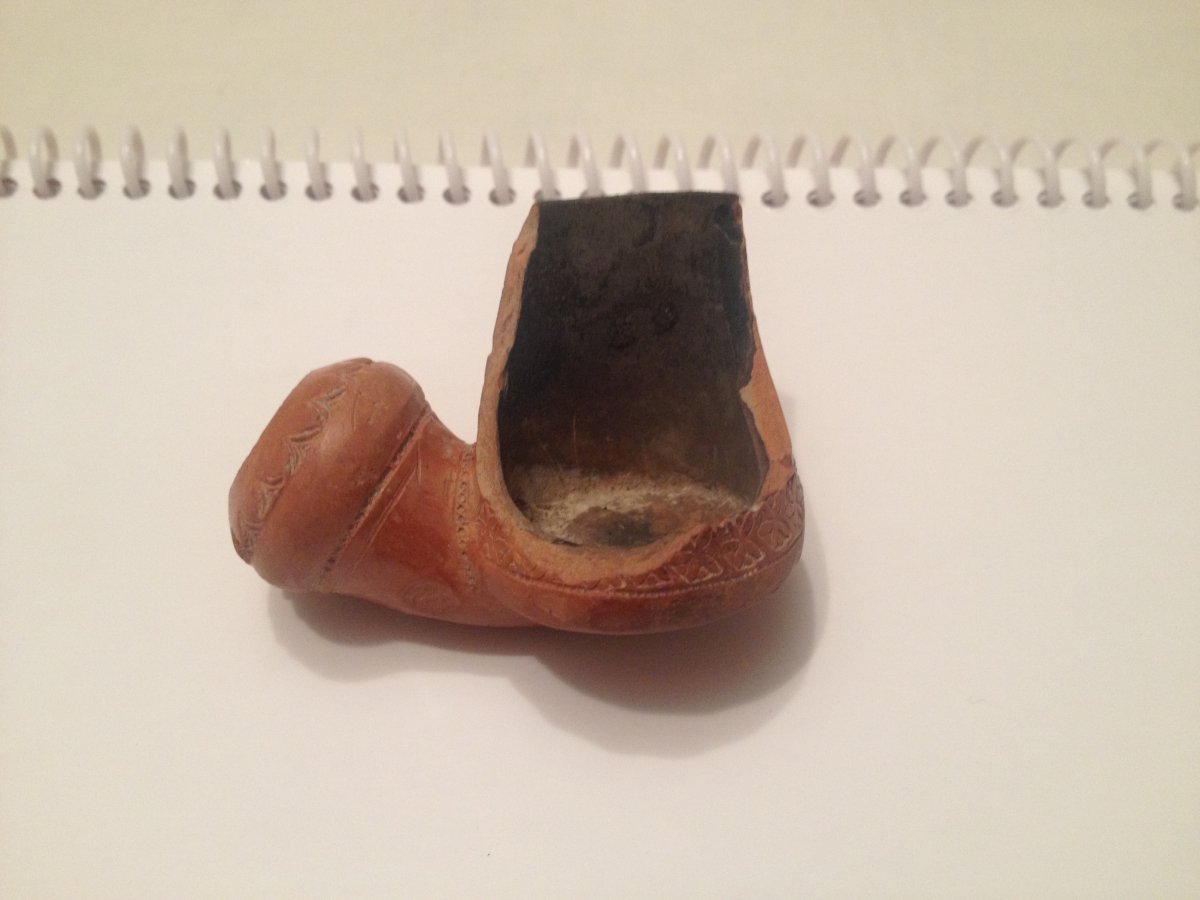

    Вітаю!А шо саме треба реставрувать?
    1. Мита водою, злегка чистились.1 шт. розібрана.Див.по фото.Присутня іржа.
    2. ММГ ручної гранати Eierhandgranate 17 Запал повністю комплектний, з рідним тросиком !
      785 грн.
    3. Пустий ММГ
    4. Кришка до Британської ручної гранати № 15
    5. 600 грн.

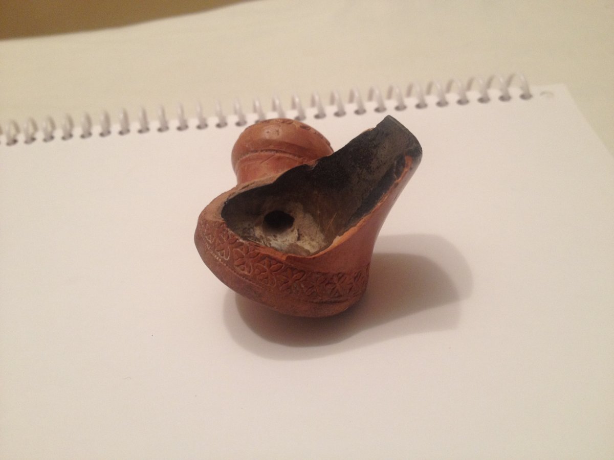

  3. WASJA-STALKER

    тут хіба шо догіпсувать і затонувать під колір кераміки,-курить не будете...я робив тільки мунштуки на такі...
    WASJA-STALKER подобається це.
  5. WASJA-STALKER
    WASJA-STALKER Stabsgefreiter
    176
    Чернівці
    та десь так і думав, просто люлька має штамп виробника, тому думаю зберегти та відновити перший вигляд) а курити небезпечно))

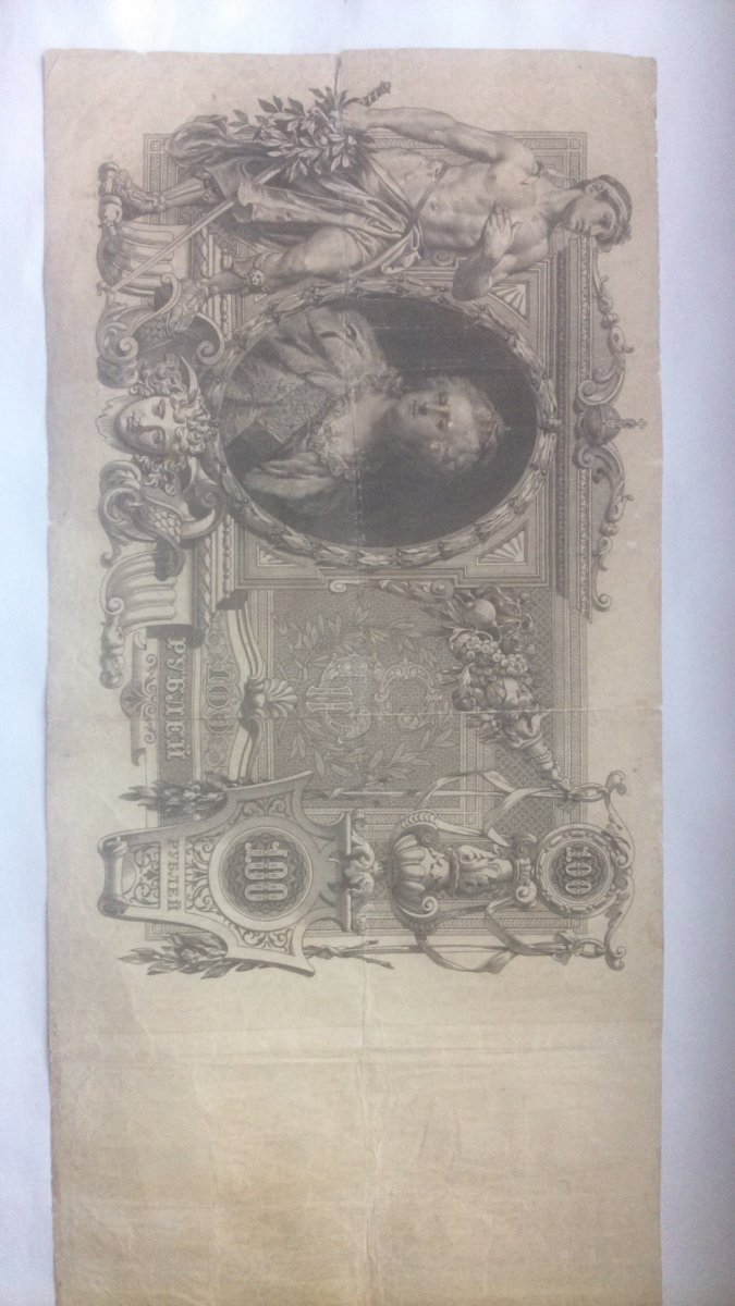

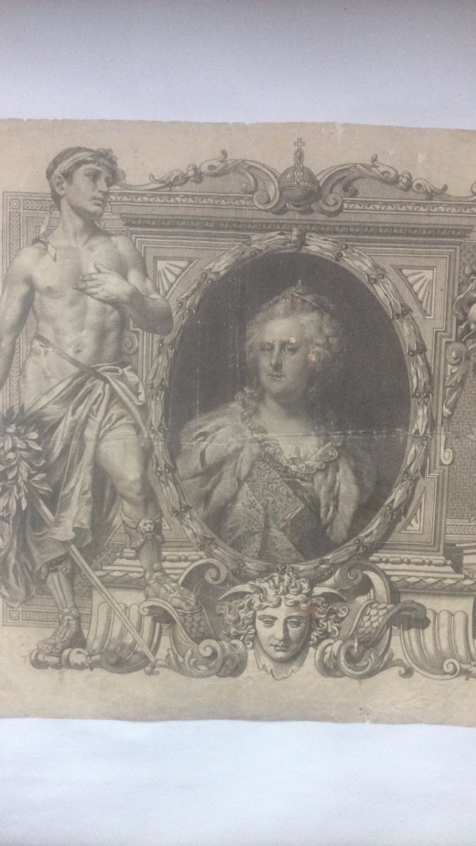

    Вітання всім!Не втримався,щоб не показать ще раз,як працює щавелева кислота з папером.Можна спокійно видалять ржаві плями.
    IMG_20190228_152938.jpg IMG_20190301_141327.jpg IMG_20190301_141345.jpg IMG_20190301_141402.jpg
    Lakki, ArtBorsuk, Jon$ та 3 іншим подобається це.

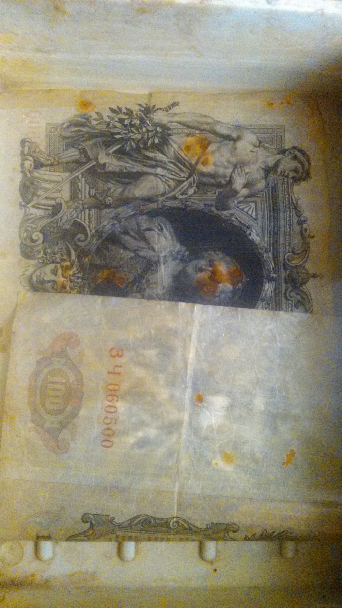

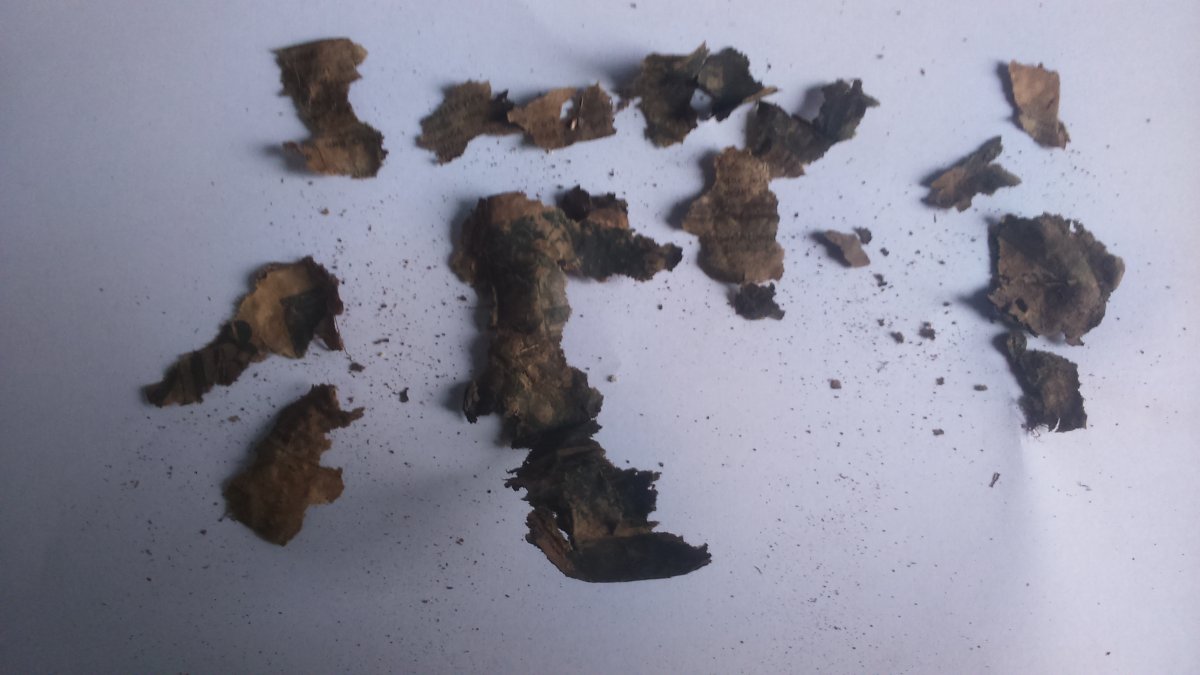

    Добрый день, камрады! Тут возник вопрос по одной книге до 45-го, плесень на ней или нет. Если кто-то разбирается, прошу писать в лс, где я скину фото и подробнее опишу. Если вкратце - на книге было что-то вроде черного или темно-серого порошка, думал, что грязь. Почитал в инете - есть доля вероятности, что плесень. Обернул в бумагу на неделю ради эксперимента, пойдет заражение или нет - ничего не появилось за исключением некоторых моментов... Но может быть книжная плесень не настолько быстро растет. Заранее всем спасибо.

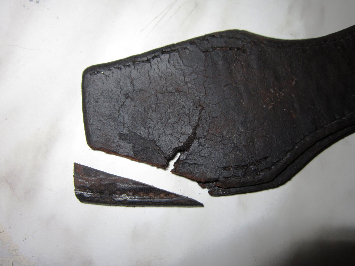

    Пример того - что любые дыры - затыкаемы.
    До.
    Gasser, ALexey86, Jawist та ще 1-му подобається це.
  9. Рихард
    Рихард Oberstleutnant
    5.198
    Одесса, Украина
    После.
    Gasser, ALexey86, Jon$ та 4 іншим подобається це.

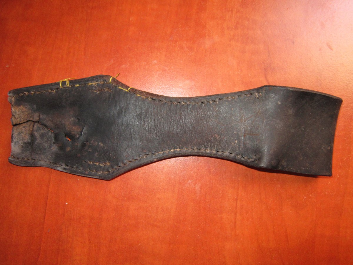

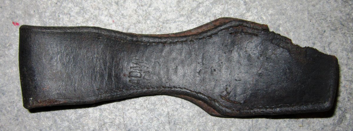

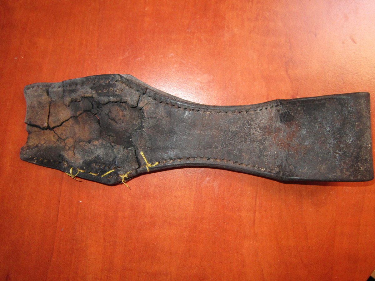

    Вот еще один пример того что клей и усердие возвращают “к жизни”. На этом подвесе было “отгрызена” часть с прошивкой - я заменил ее донорским куском от подсумка.
    Так было
    hudojnikhg9612 подобається це.

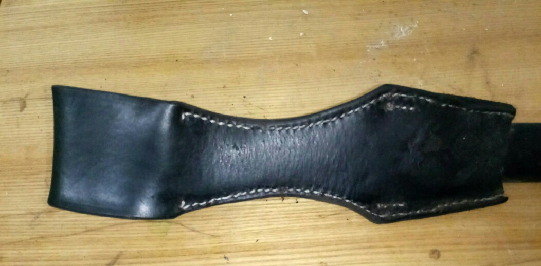

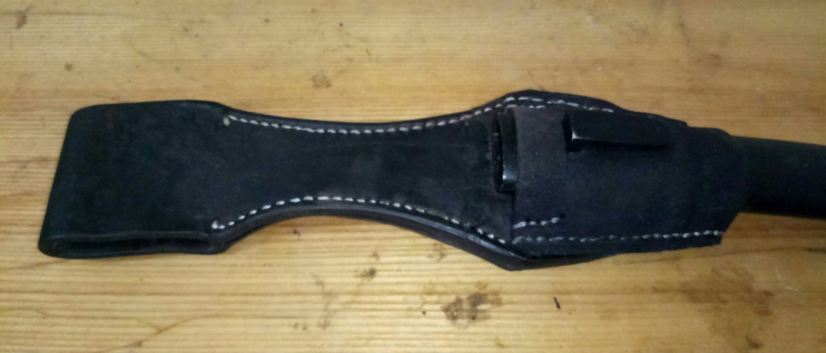

  13. Рихард
    5.198
    Одесса, Украина
    Так стало.
    Michael K, Andrej.An86, 663 та ще 1-му подобається це.

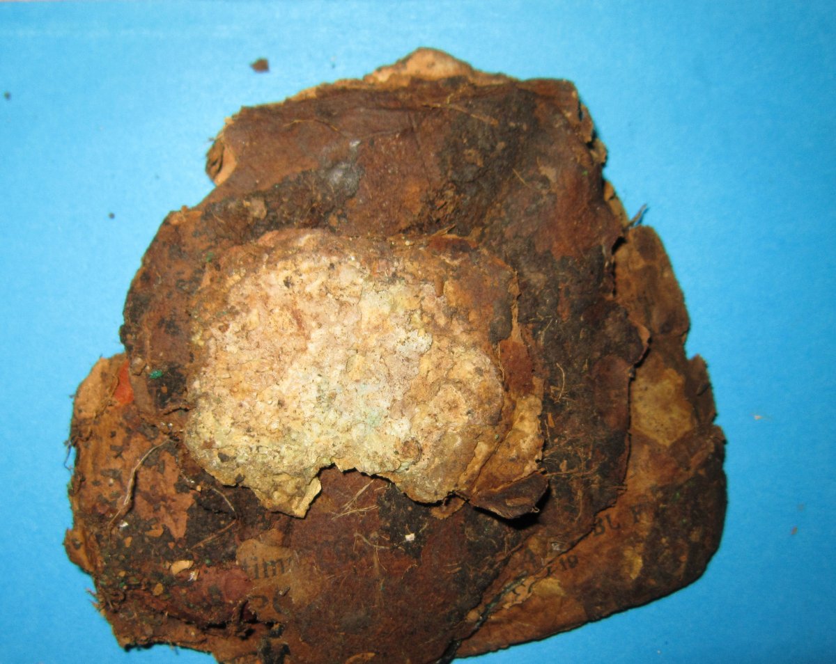

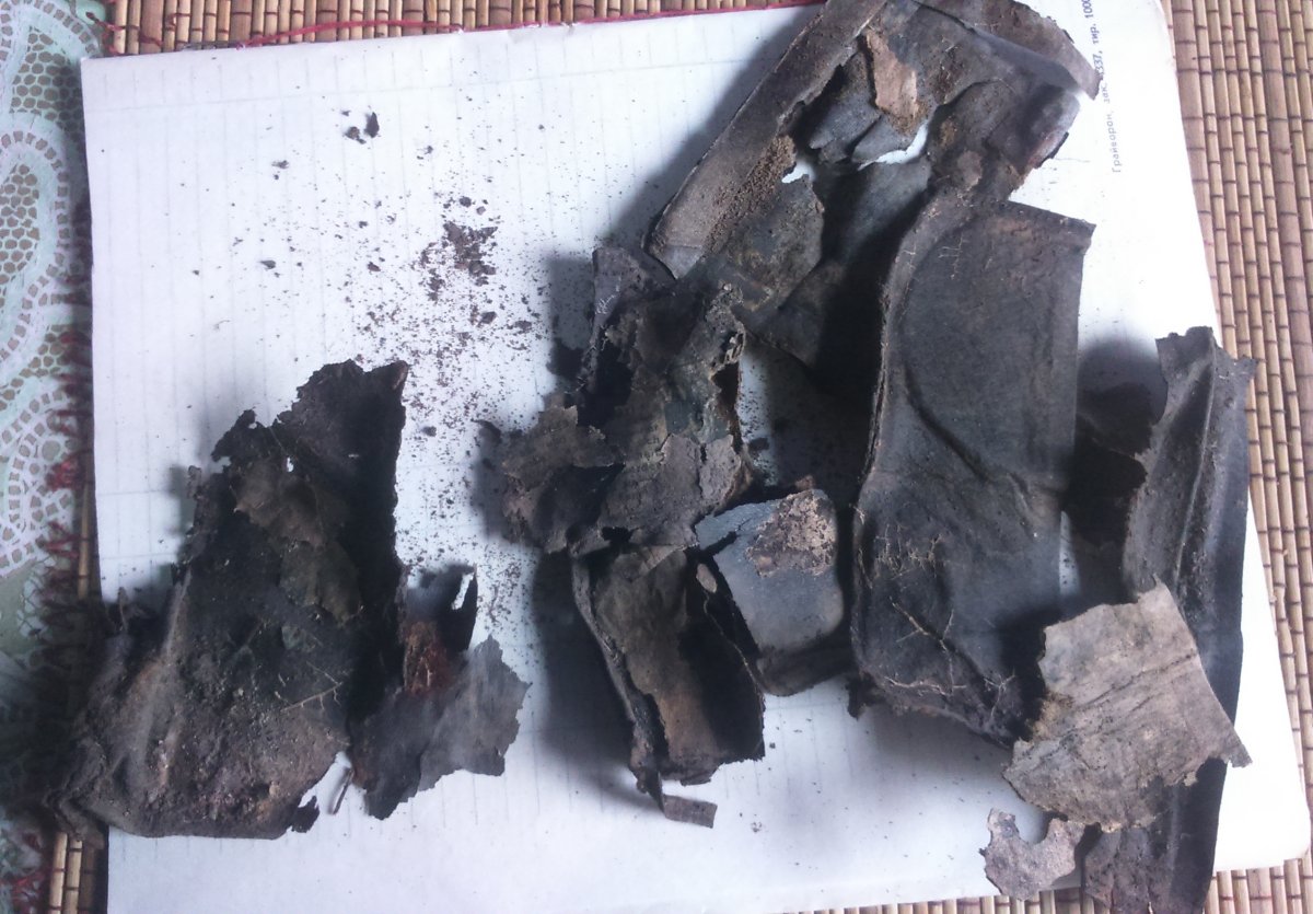

    Приветствую! недавно нашли портмоне, внутри были сложены агитационные листовки, все слиплось в один кусок, как можно их разъединить?
    Рихард подобається це.
  15. Рихард
    5.198
    Одесса, Украина

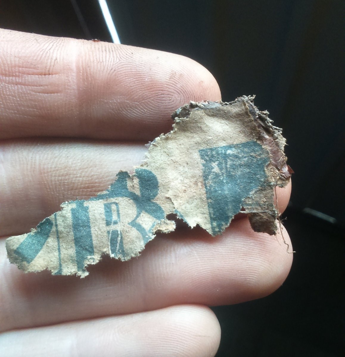

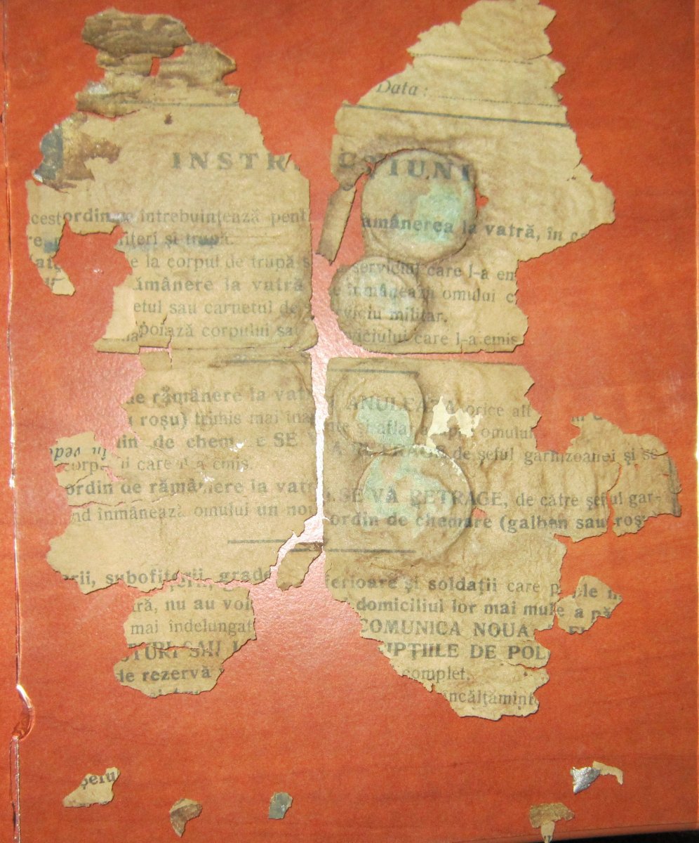

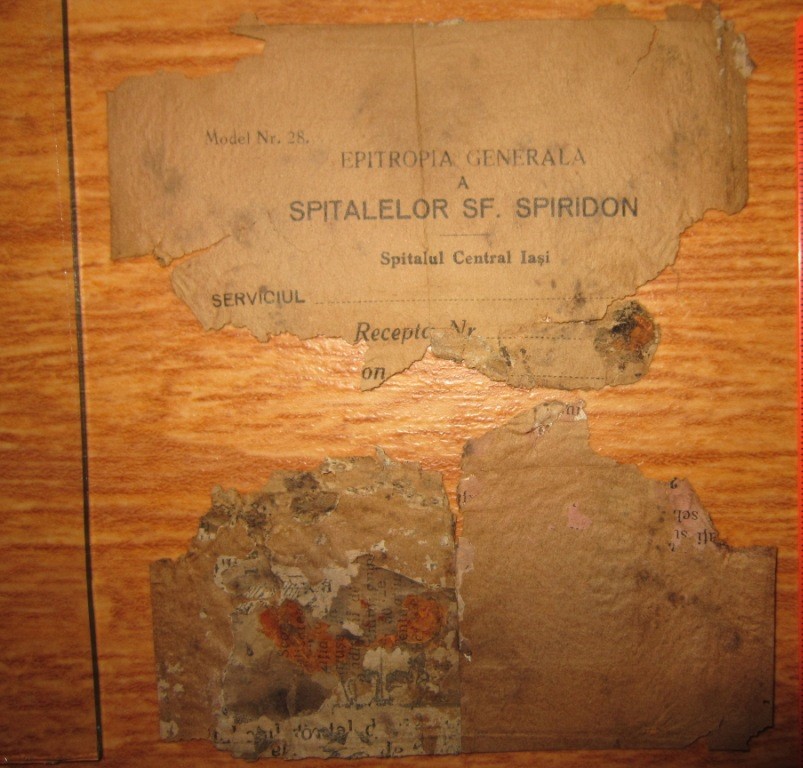

    Доводилось разлеплять такие “прессуры” - геморойное это дело, но при желании получается. Как правило путем замачивания в водно-глицериновом р-ре.
    Gasser, Frodi, 663 та ще 1-му подобається це.

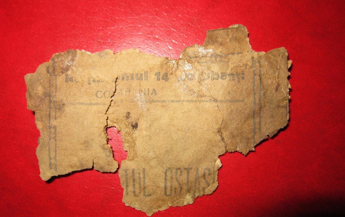

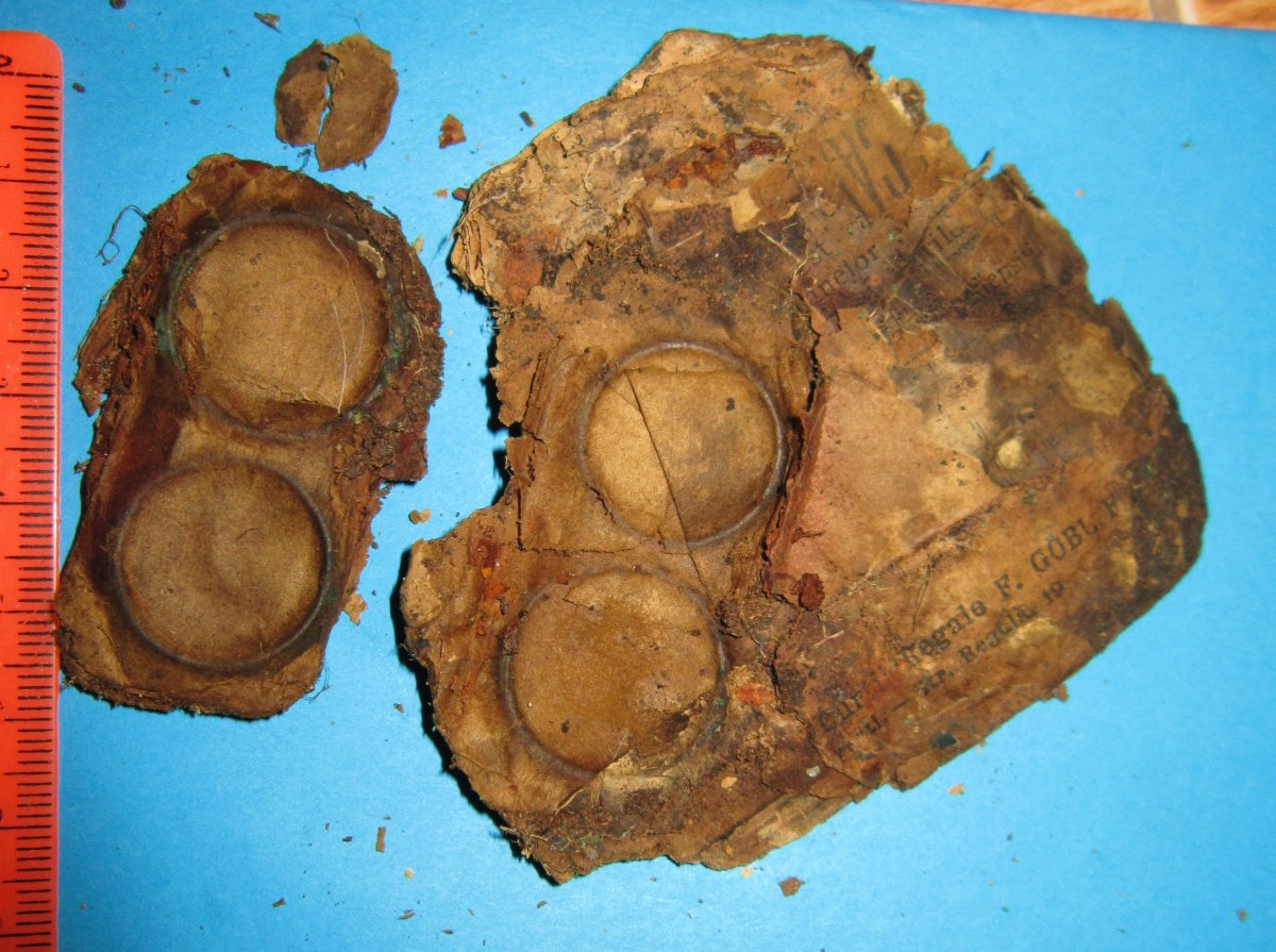

  16. Рихард
    5.198
    Одесса, Украина

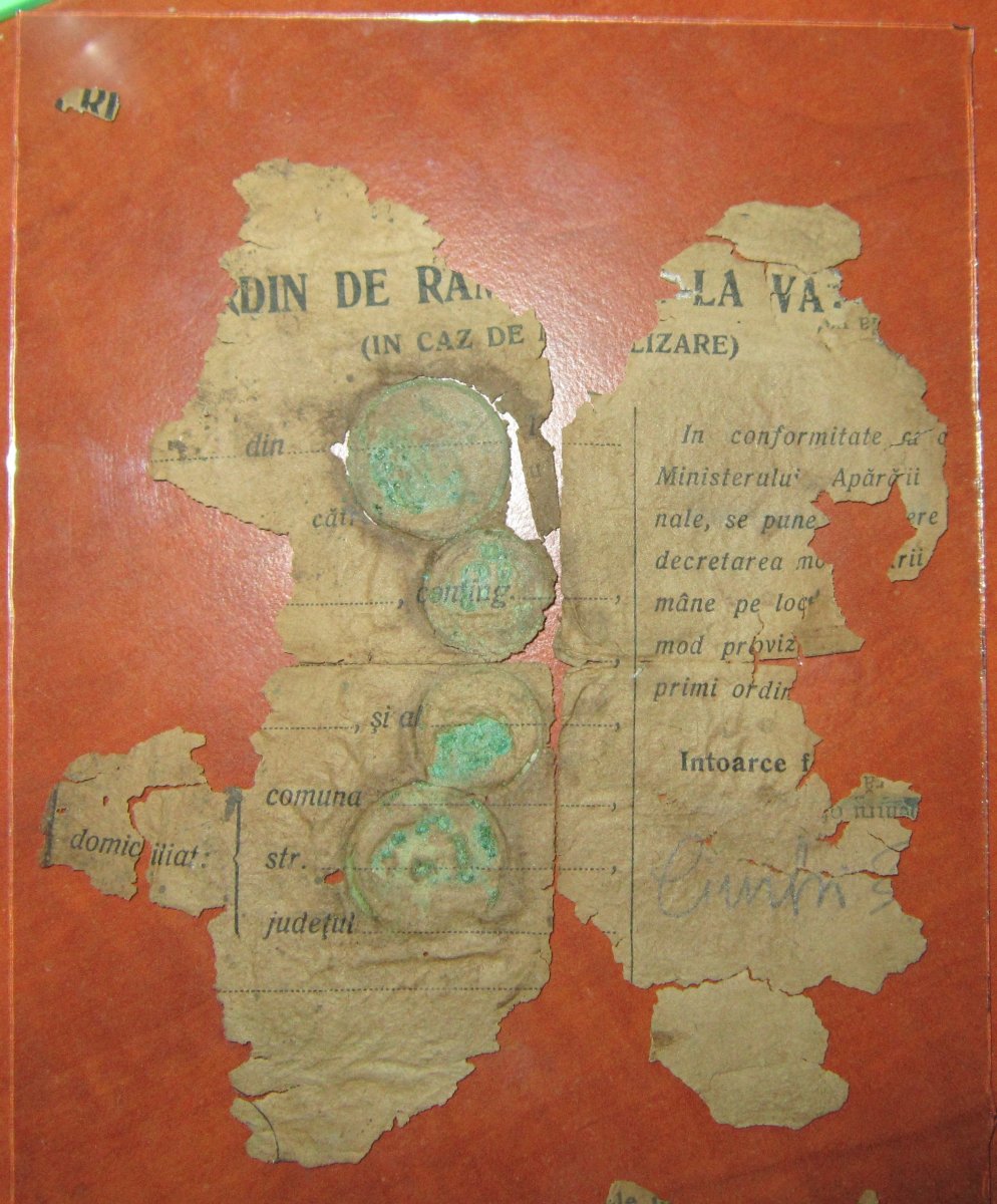

    Вот например "пресс" из кармана румынского военнослужащего убитого под Одессой в 1941-м. Как видите несмотря на внешнюю "убитость" фрагменты некоторых документов удалось "вытянуть" - а именно солдатскую книжку 14-го пехотного полка доробанти, бланк центрального госпиталя Св. Спиридона в г.Яссы, инструкцию. Работы продолжаются.

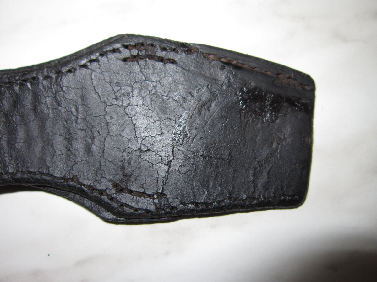

    4.367
    Zapor сity
    Пытался размягчить "жабу" с помощью отвара дубовой коры. Пока лежала в отваре была мягкой. Потом. стала дубовее, чем была до погружения. "Жабу" повело, кожа потрескалась и никакие пропитки жировые не помогли :(. Так что с дубовым отваром поосторожнее.
    Дід Змій подобається це.
  19. Рихард

    Я давно писал - зачем дубить задубевшую кожу? Дубление необходимо для придания прочности свежей кожи, копаная же как правило требует, наоборот - увлажнения и жирования.

    З особистого досвіду скажу що дубовий завар працює. Но це чуть складніше ніж просто замочування у відварі. Я замочував біля двох тижнів, міняючи через 2-3 дні заварку та простукуючи гумовим молоточком і розминаючи руками, по чуть чуть кожен день, іноді по 2-3 рази на день. Після того як розмякшилося більш менш, до нового завару добавив чистого спирту. Спирт сприяє очищені шкіри від старих жирів та масел які з часом затверділи. Дні три протримав ще з спиртом, при тім розминав ремінь при першій можливості,з ремінця виділялася грязюка просто на очах. Лише після того як вимив старі жири ще рас промочив 1-2 дні в чистому дубовому заварі, промив чистою літньою водою, просушив у рушнику розминаючи, після двох суток пропитав кремом з вмістом ланоліну. Ремінь біля 10 місяців лежить мякий. Тож працює Дубовий завар, молоток з розминанням, спирт, тепла вода, крем з вмістом ланоліну і терпіння.
    Ігор Сахман, Michael K, Gasser та 5 іншим подобається це.
  21. Рихард
    5.198
    Одесса, Украина
    Откуда все же уверенность что именно отвар дубовой коры повлиял на конечный результат? Я не исключаю что и без него результат мог быть также неплохим. Увы резиновым молотком можно отстучать далеко не все предметы из кожи. Ремень копаный был?
    Igor 21 подобається це.
  22. 663
    663 ✠ Moderator
    17
    7.584
    Україна.
    В мому випадку спосіб який я описав допоміг і ремінь я сьогодні спеціально брав в руки, мякий як і потрібно. На рахунок чи ремінь копаний то з впевненістю не скажу но стан був не кращий ніж копаний. Ремінь був дубовий і при спробі зігнути просто покривався тріщинами і розривами. Бруду вимив з шкіри теж не мало, осади були такі ніби я черевики після копу помив.
