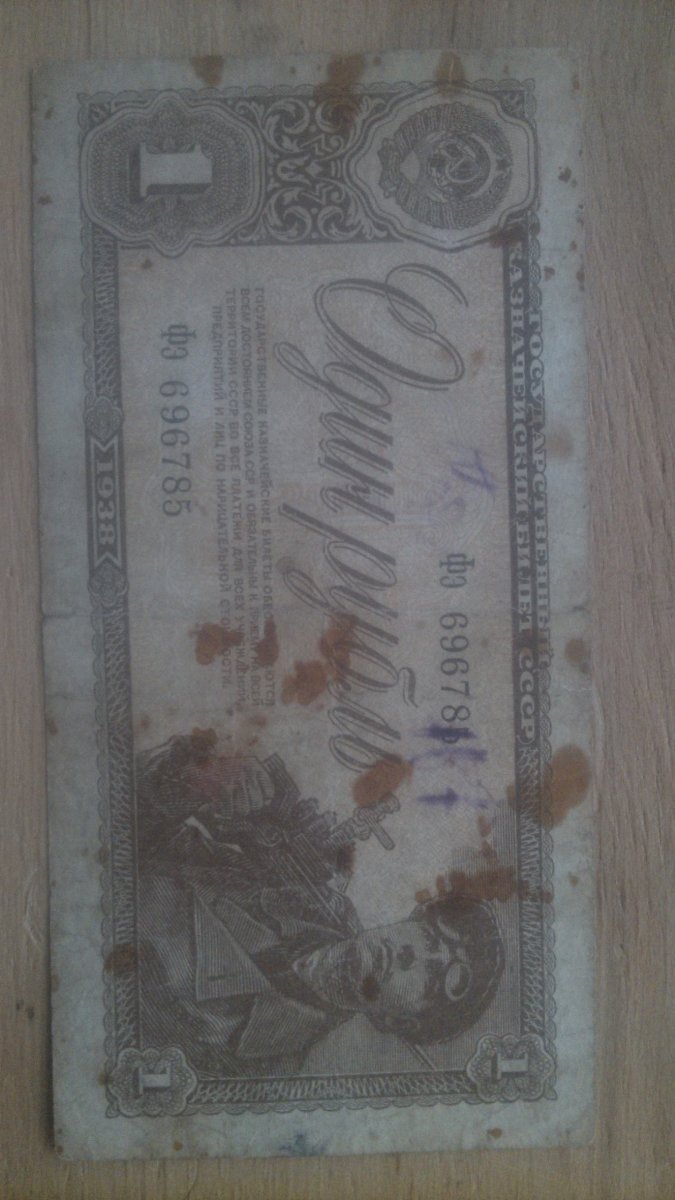

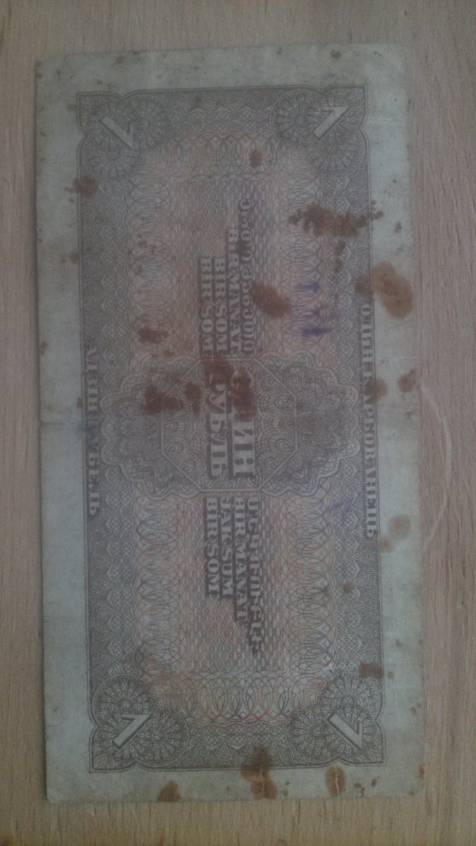

  12. hudojnikhg9612
    hudojnikhg9612 Oberleutnant
    1.681
    Черкаси обл
    Вітання реставраторам!Чи реально чимось вивести ржаві пятна з банкноти!?
    StudenT() та ArtBorsuk подобається це.
  13. Рихард
    Рихард Oberstleutnant
    5.189
    Одесса, Украина
    Думаю следует поэкспериментировать с щавелевой к-той, но желательно конечно сначала попробовать на менее значимых старых бумагах с цветным рисунком.

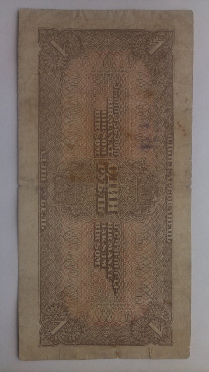

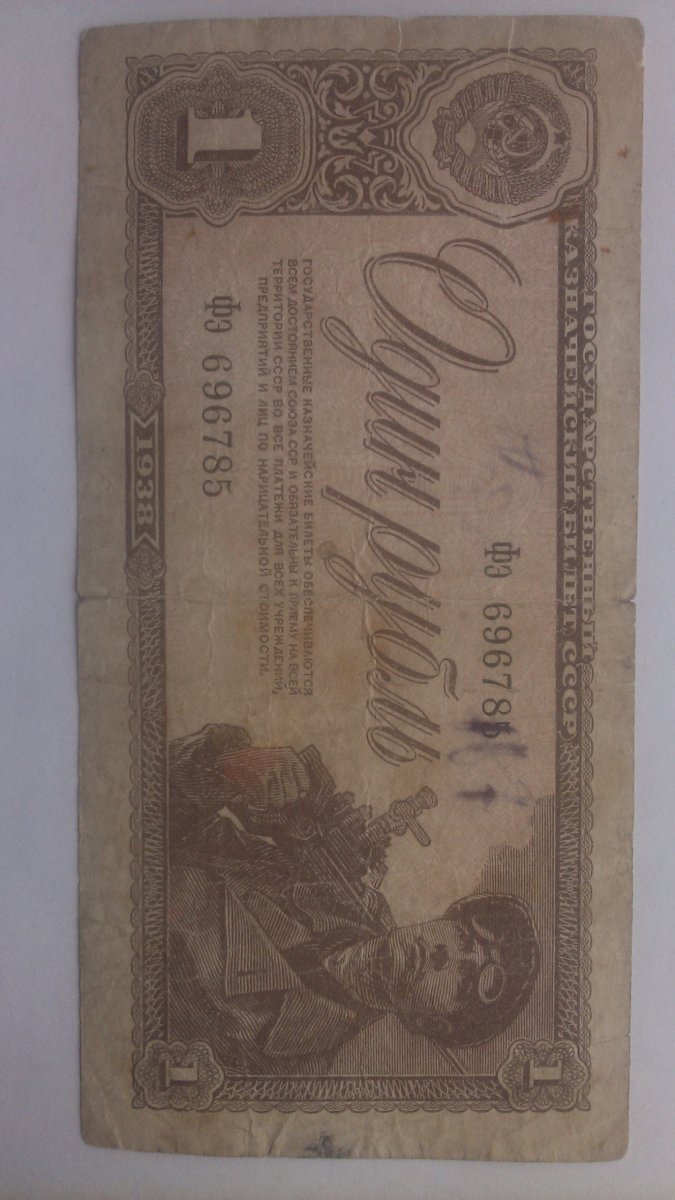

  14. hudojnikhg9612
    1.681
    Черкаси обл
    кажуть треба 5% розчин,пориюсь ще з інформацією і бумажок ржавих в гаражі пошукаю:)
    Результар покажу...

  15. hudojnikhg9612
    1.681
    Черкаси обл
    Експеремент удався без експерементів,тупо розвів щавлю столову ложку на півлітру і вкинув бумажину в гарячий розчин приблизно на пів години...-результат!
    Трохи не дотіг,можна нагріть ту кислоту і ще раз попробувать.от тіки незнаю чи треба нейтралізувать,бо просто промив проточною водою...
