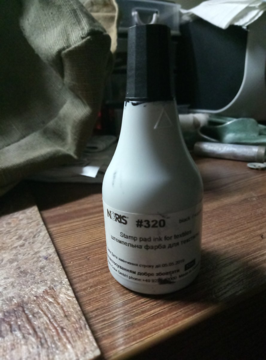

    камрады, подскажите, какую использовать краску для чернильных штампов по коже, тками. чтоб было очень водостойко. типа как на советских простынях из больницы. или на кожаный изделиях, когда чекухи чернильные доходят до наших дней

    Noris-Color 320

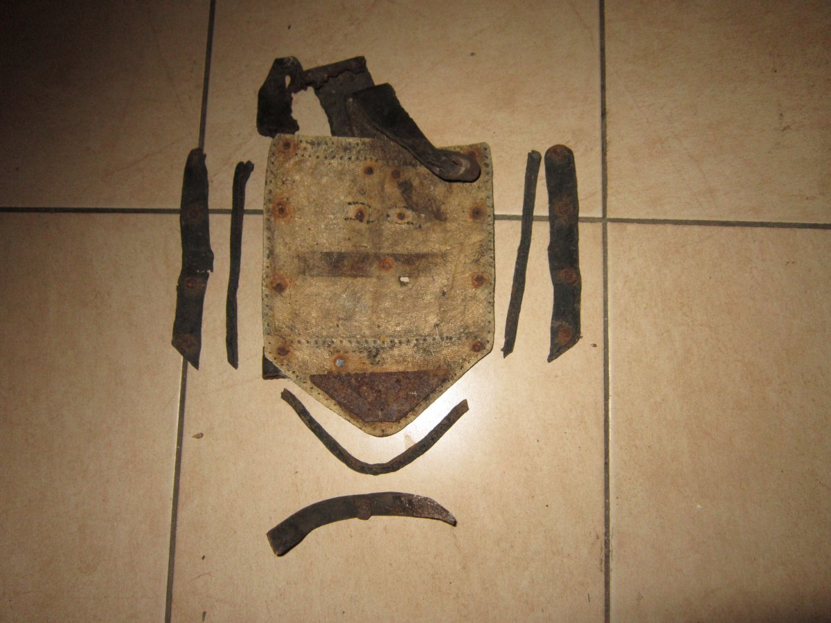

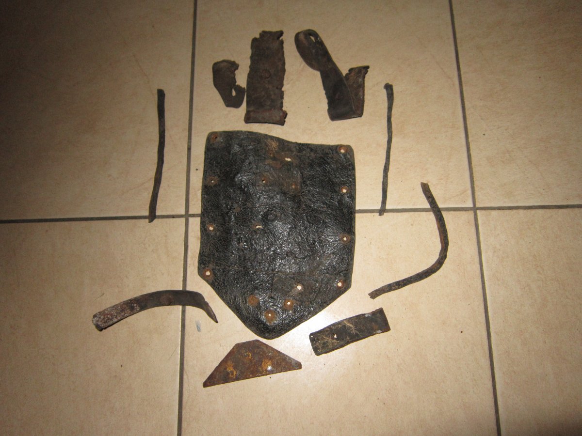

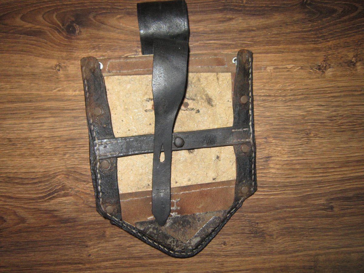

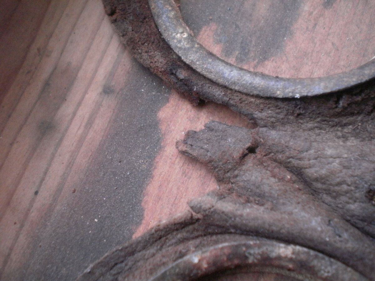

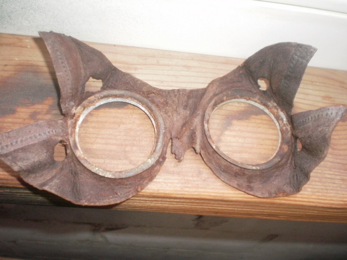

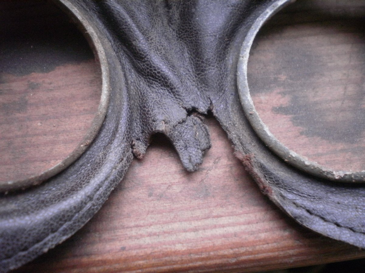

    В итоге таки попал ко мне на реставрацию подобный копаный чехол. И вот что вышло из этого.

    Кстати - за реставрацию комбинированных предметов - кожа+пресс-штофф взялся впервые. Очень переживал что этот пресс-штофф будет крошиться и рассыпаться после 70-лет лежания в грунте (когда то читал об этом). Так вот на поверку оказалось все с точностью до наоборот - исскуственный пресс-штофф сохранился (эластичность, прочность и др.) в разы лучше чем натуральная кожа в том же изделии.

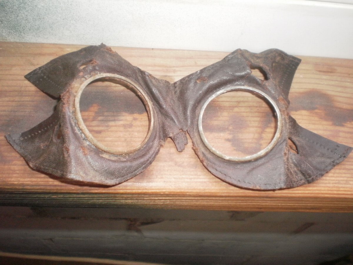

  18. ALexey86
    ALexey86 Oberfeldwebel
    774

    Подскажите, этот разрыв можно как ни будь исправить?
  19. Рихард
    Рихард Oberstleutnant
    5.198
    Одесса, Украина
    Как нибудь можно,.... но так чтоб было незаметно вряд ли. Так или иначе нужно клеить кожаный лоскут.
    Michael K та ALexey86 подобається це.
  20. Michael K
    Michael K Feldwebel
    213
    Харьков.
    Тщательно очистите кожу, промойте, пропитайте, если нужно антисептиком, если необходимо восстановите эластичность кожи. Аккуратно состыкуйте лоскуты (если они не сходятся, то можно кожу пристучать маленьким молоточком) и склейте их встык под небольшим грузом (склеивайте каждый разрыв поочерёдно начиная с самого дальнего от края, !цианакрил не использовать!). Затем подберите кусок прочной ткани подобного или близкого цвета (можно взять кусок тонкой выделки перчаточной кожи или поднаряд из голенища хромого сапога), придайте ему необходимую симметричную форму и приклейте под грузом с обратной стороны (перед вырезанием лоскута ткани/кожи изготовьте лекало из бумаги и примерьте его по месту чтобы увидеть как ляжет заплата из ткани/кожи). После высыхания клея замаскируёте трещины и подкрасьте или затонируйте кожу. Нитяной строчку делайте вручную, в старые отверстия, игла навстречу игле, либо одной иглой. Толшина нити должна быть чуть больше толщины оригинальной нити.
    В вашем случае я рекомендую вырезать из тонкой кожи подкладку в полный размер очков, но такую работу лучше доверить специалисту.
    Ігор Сахман, ALexey86 та Рихард подобається це.

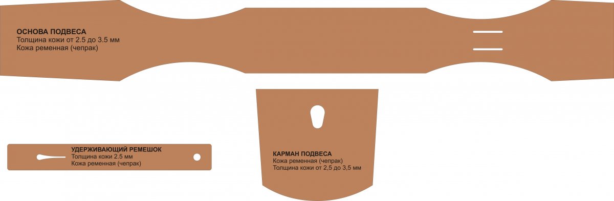

  22. chapaev10641
    chapaev10641 Stabsgefreiter
    204
    Всем привет. делал лекало подвеса К-98 по чертежам Юргена. Кому нужно могу поделиться(Corel). с jpg(размеры не совпадут)! Подвес К-98 выкройка.jpg
    663, ГеннадийВ, Michael K та ще 1-му подобається це.

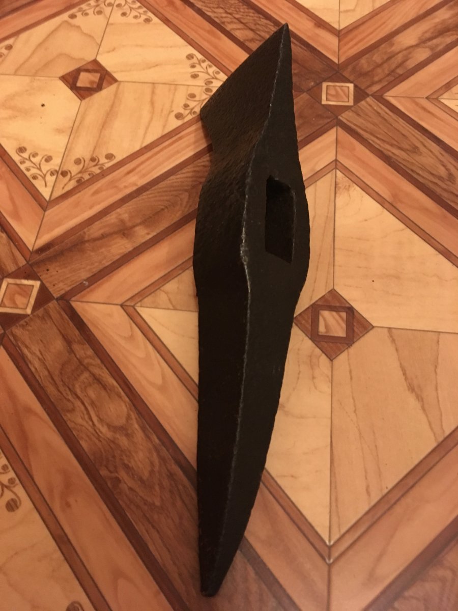

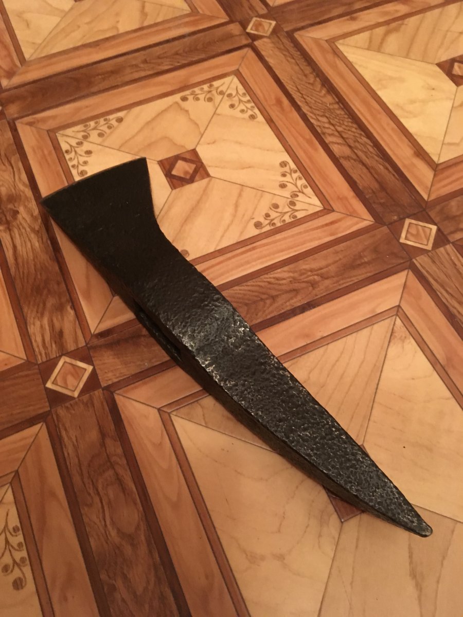

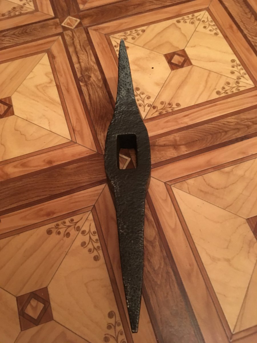

    Добрый день, нужен кожаный подвес на этот топор, может кто помочь? Спасибо.

  24. Рихард
    5.198
    Одесса, Украина
  25. Лысогор
    Лысогор Oberfeldwebel
    420
    Сам не знаю, клеймо частично сохранилось, видна только буква "К" в круге, было что-то ещё, но разобрать невозможно.
  26. Рихард
    5.198
    Одесса, Украина
    Пока вещь не атребутирована, сложно будет подобрать “одежку”.
    Michael K, 663 та ГеннадийВ подобається це.
