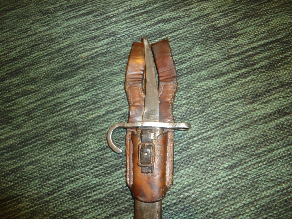

    Добрый день! нужен совет, чем лучше пропитать кожу, начинает трескаться, особенно за хлястик волнуюсь

    Крем с Ланолином будет нормуль - но цвет станет темнее.
  4. Jawist
    Jawist General-major
    17
    26
    7.762
    Слобода
    где такой можно купить?
  5. Рихард
    Рихард Oberstleutnant
    5.198
    Одесса, Украина
    У нас даже на Привозе на лотках со всякими мелочами я видел, говорят и в аптеках тоже.
    Jawist подобається це.
  6. hantervitaliy
    hantervitaliy Stabsfeldwebel
    2.263
    Ukraina
    Отписал Вам в ЛС .С ув

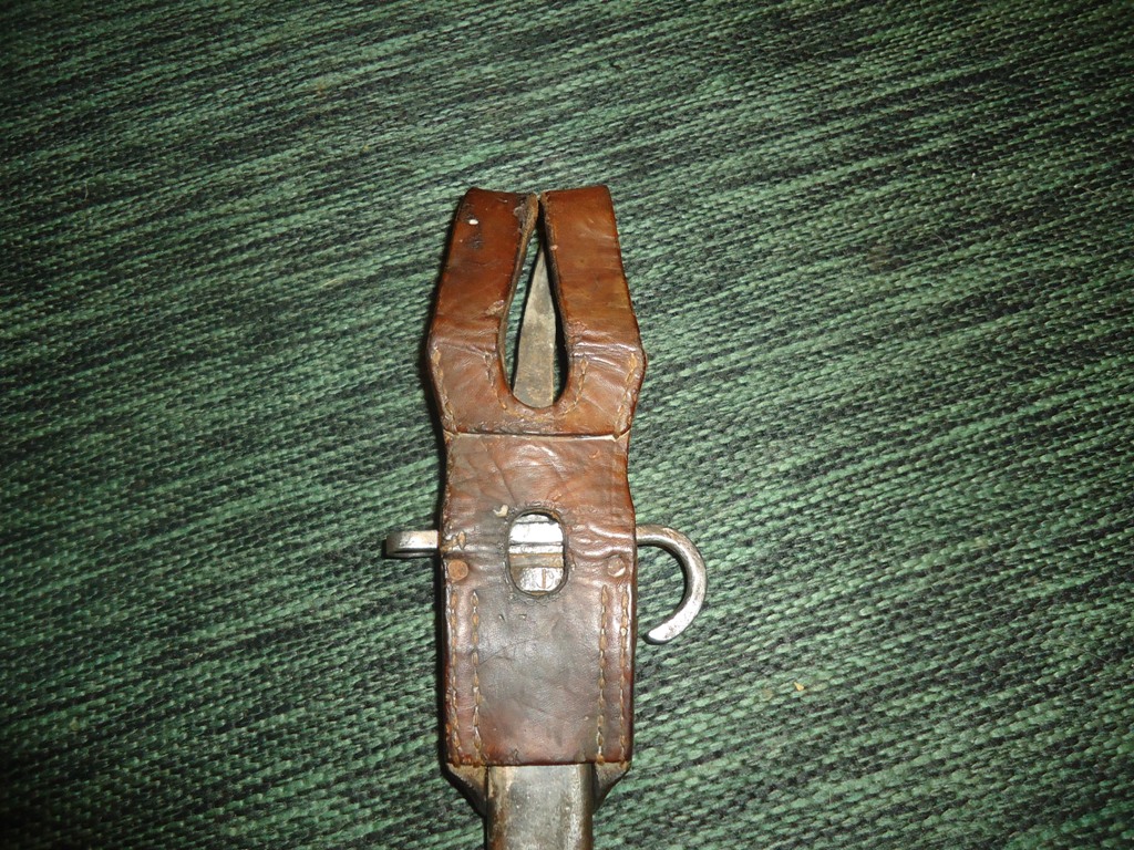

    Боюсь накладки из кожи при этом пострадают....вероятно безвозвратно.
  9. ГеннадийВ
    ГеннадийВ Stabsfeldwebel
    36
    70
    658
    Проскуровский Укрепрайон
    Кожа - понятно, а бакелит?
  10. Рихард
    5.198
    Одесса, Украина
    Я слышал про электролиз немецкого штыка с бакелитовыми накладками - бакелит стал крошиться и рассыпаться.

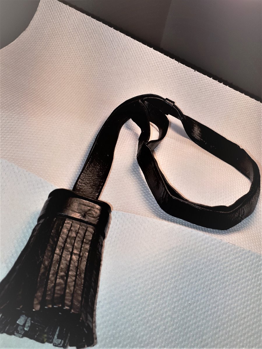

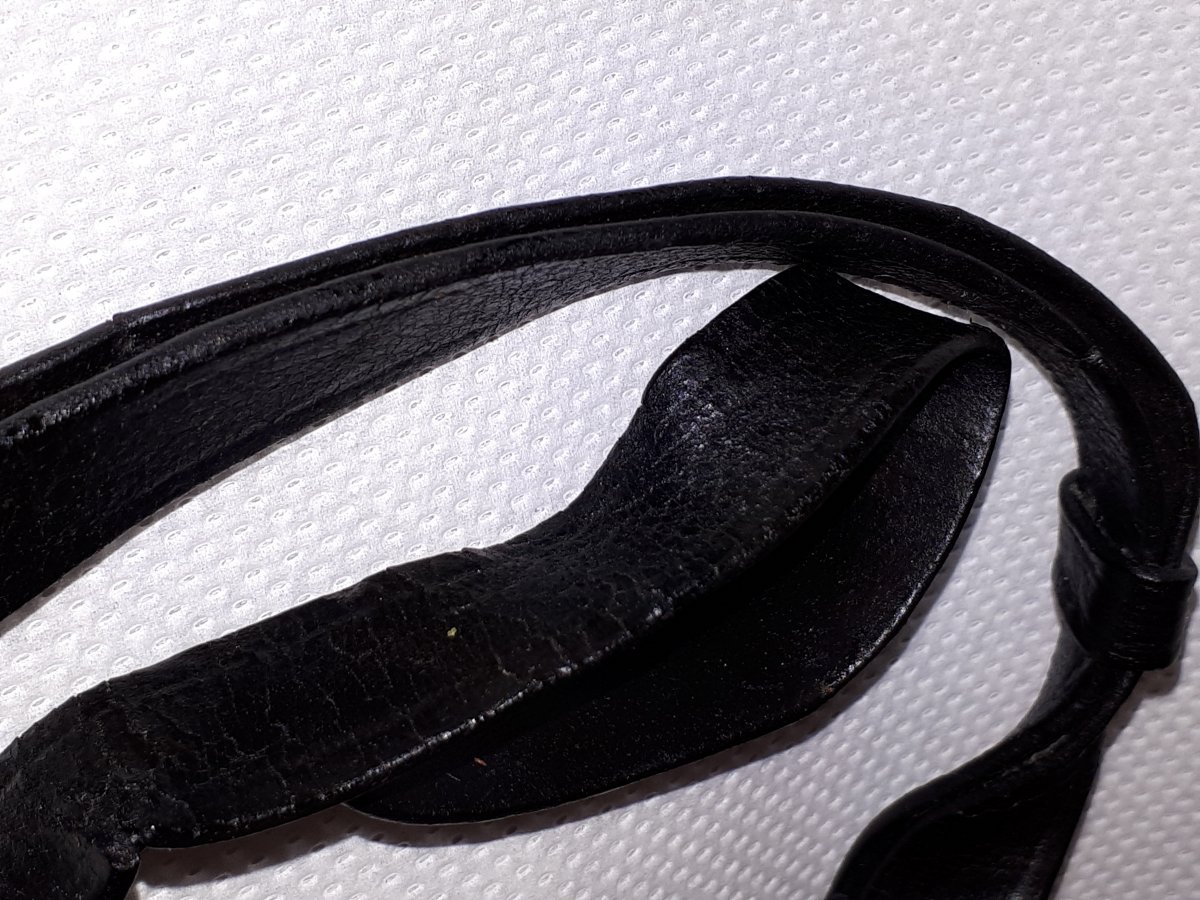

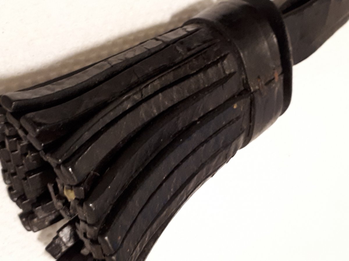

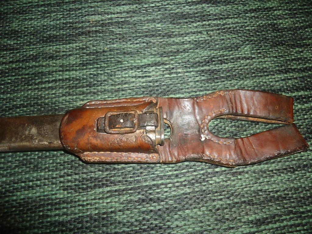

    Доброго здравия Всем. Ветку читал, Но хотелось бы совета. Темляк ПМВ ,кожа как пластик на ремешке. Пробывал ланол.крем для лица. Бутон гнется слегка. Есть спирт вода медвежий жир и neatsfoot oil. Может быть поищу кору дуба или настойку на ней. Вымочить в растворе вода спирт и пропитать маслом? за фото прошу прощения.
  15. Frodi
    Frodi Leutnant
    627
    1.091
    1.329
    Лучше водочно-глицериновый раствор и вымачивание в коре дуба. Но по личному опыту скажу, что не всегда это помогает:( Даже несколько месяцев не дают результат. Если кожа одубела до пластикового состояния, то жировки тоже дают временный эффект. Сначала вроде как радует состояние, но потом всё равно пересыхает, становится неприятной на ощупь и может появиться неприятный запах.
  16. Рихард
    5.198
    Одесса, Украина
    Замачивать, жировать, мять...и снова в этой же последовательности, пока не появиться выраженный результат. Хотя я имею опыт с кожей ПМВ-й некопанной (подбородочный ремень) даже после всех этих процедур с годами кожа "порастеряла" эластичность. Хотя есть примеры когда эластичность даже у копаных предметов очень даже неплохо сохраняеться после обработок. Тут видимо сплошная лотерея.
    игорюшкин подобається це.
  17. игорюшкин
    игорюшкин Feldwebel
    698
    украина харьков монреаль
    Благодарю за советы С ув

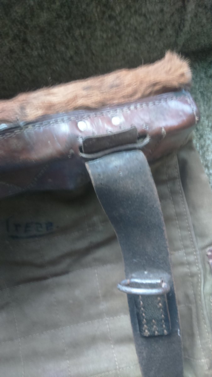

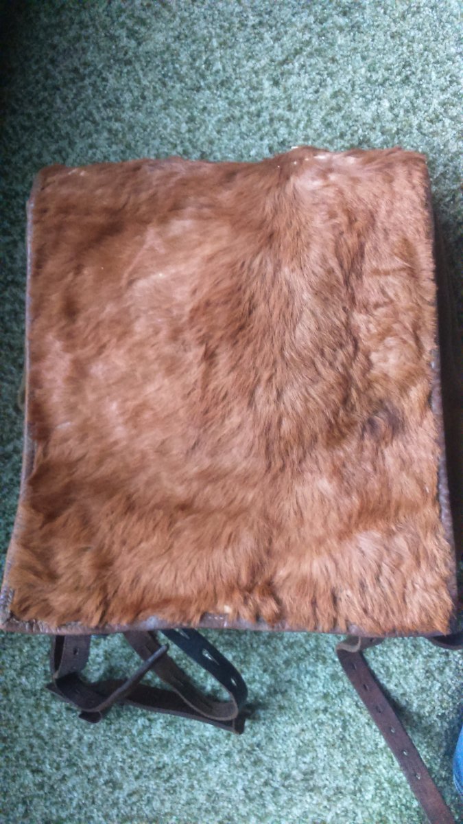

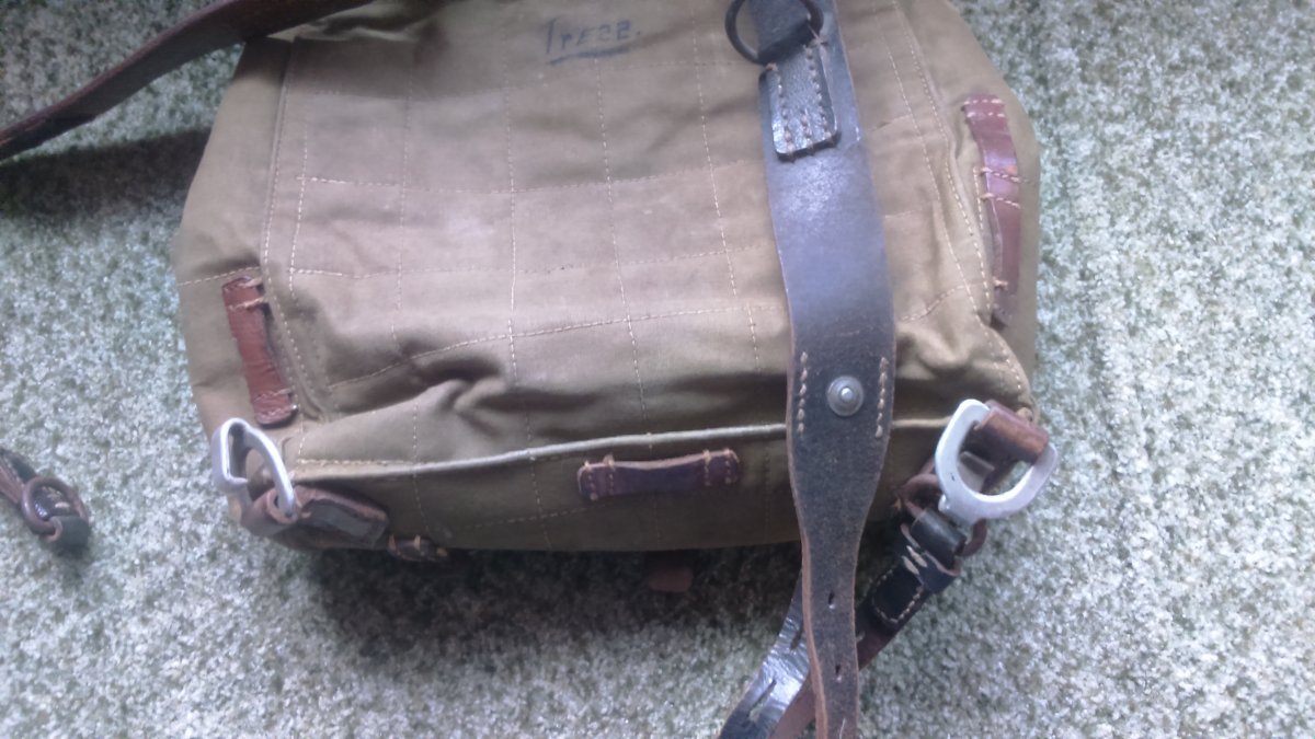

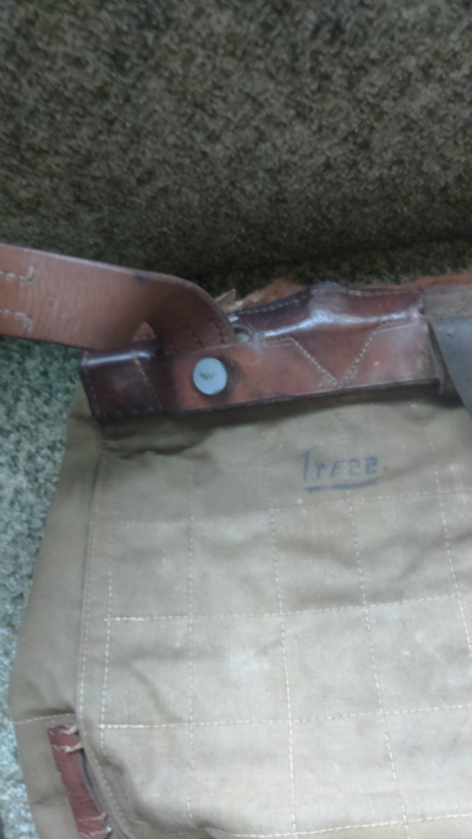

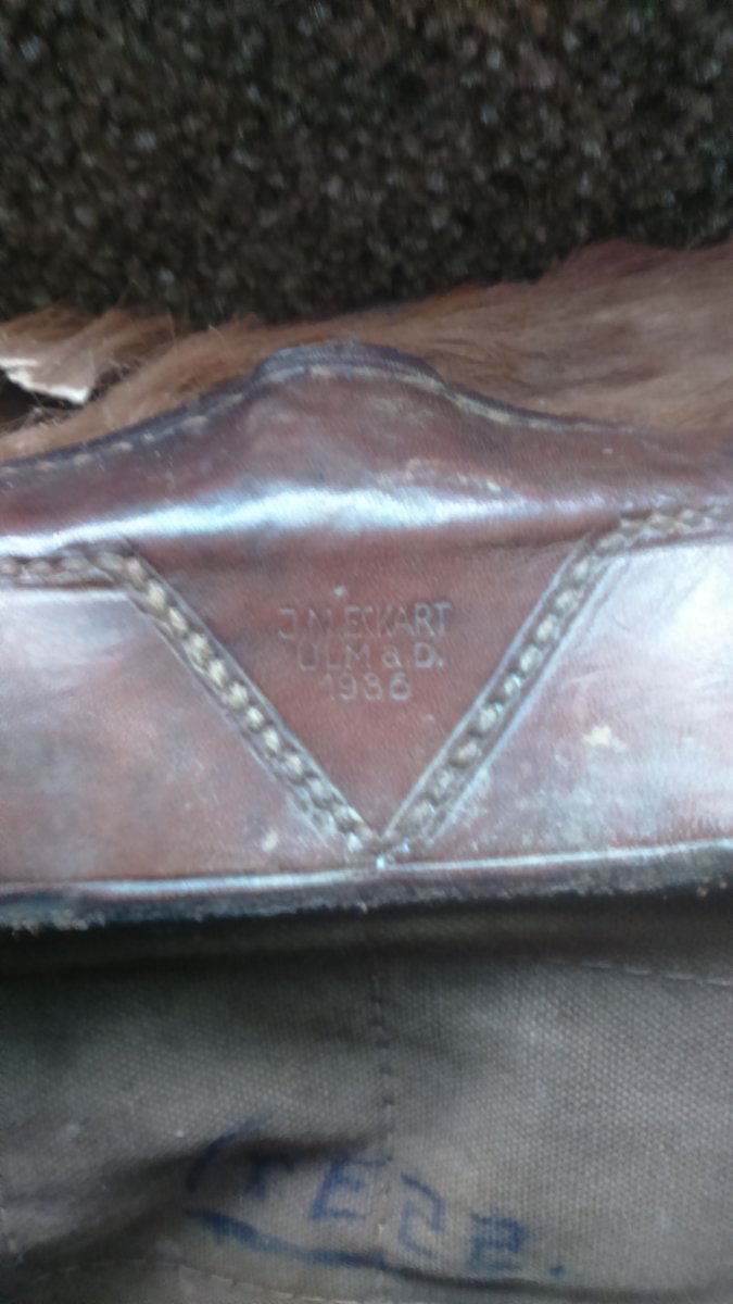

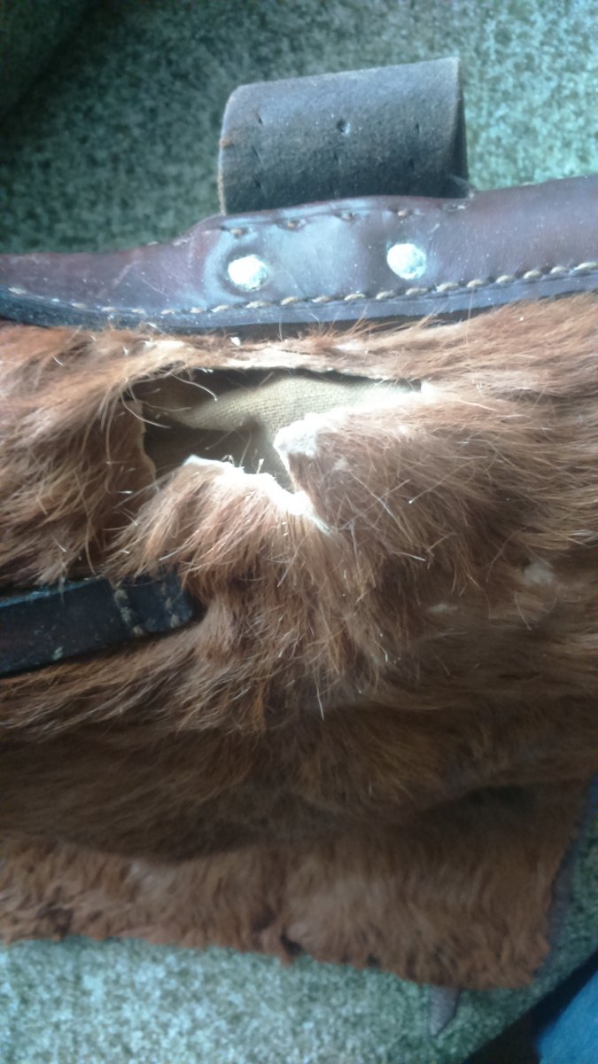

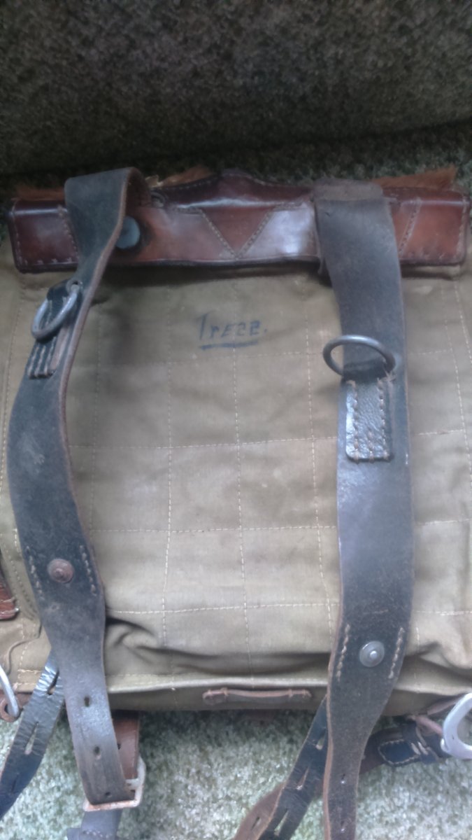

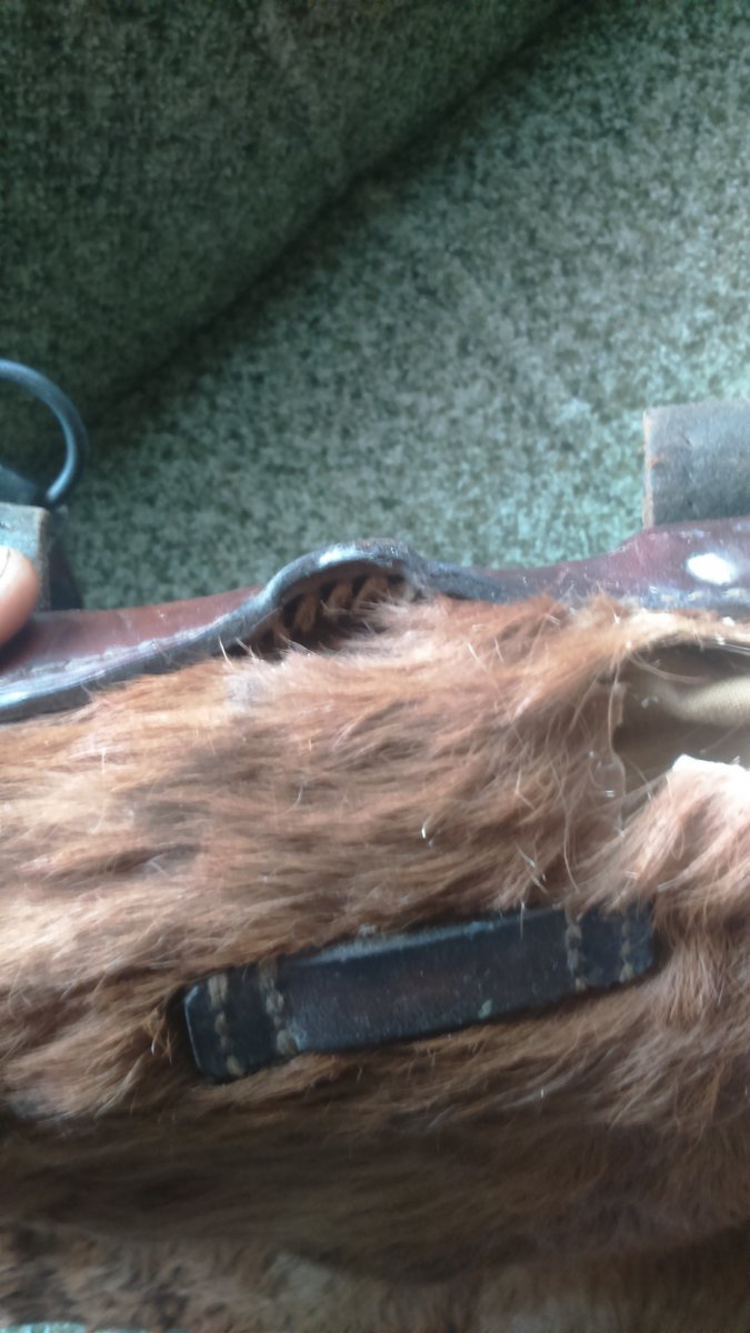

    Добрый день! чем можно помочь такой беде, как можно пропитать кожу с шерстью, ведь она там очень пересохла и рвется
  19. Рихард
    5.198
    Одесса, Украина
    Можно начать с Ланолинового крема, тщательно втирая его в кожу. Однако, если кожа в самом деле пересохла и задубела то ее перед жированием нужно гидратировать т.е. замочить/наводнить.....но как это повлияет на мех -не знаю.
    ГеннадийВ та Jawist подобається це.
  20. Рихард
    5.198
    Одесса, Украина
    Думаю что если дело дойдет до замачивания, то максимум что скорее всего не навредит меху это р-р дегтярного мыла

  21. Jawist
    17
    26
    7.762
    Слобода
    а где его можно достать?
  22. Рихард
    5.198
    Одесса, Украина
    Кого его?
  23. Jawist
    17
    26
    7.762
    Слобода
    мыло дегтярное
  24. roman29
    roman29 Moderator
    139
    285
    1.370
    в любом магазине бытовой химии есть дегтярное мыло.
  25. roman29
    roman29 Moderator
    139
    285
    1.370
    у меня точно есть(немного химией занимаюсь))).
  26. Jawist
    17
    26
    7.762
    Слобода
    а как лучше замочить ввесь рюкзак или только часть где кожа?
