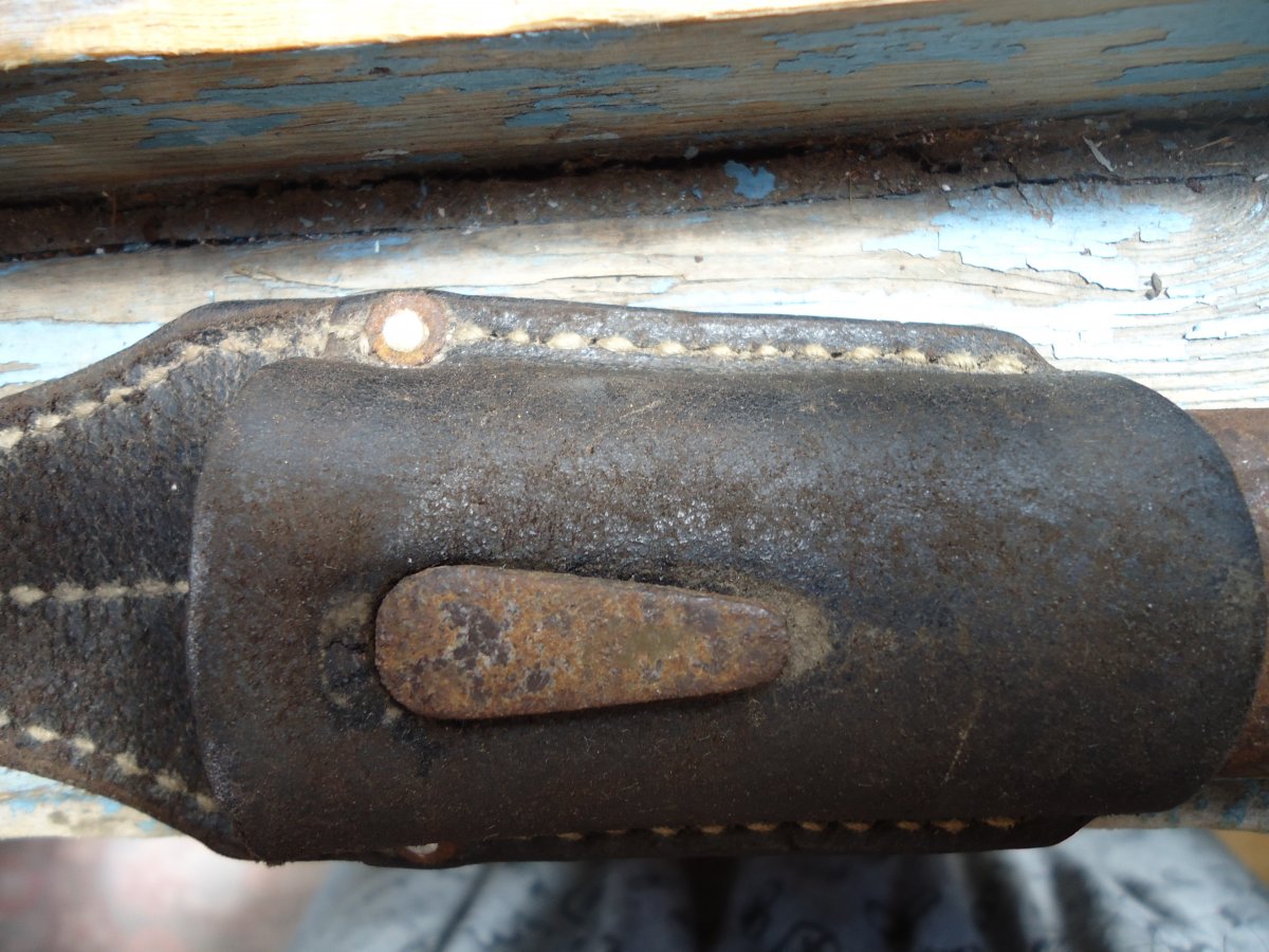

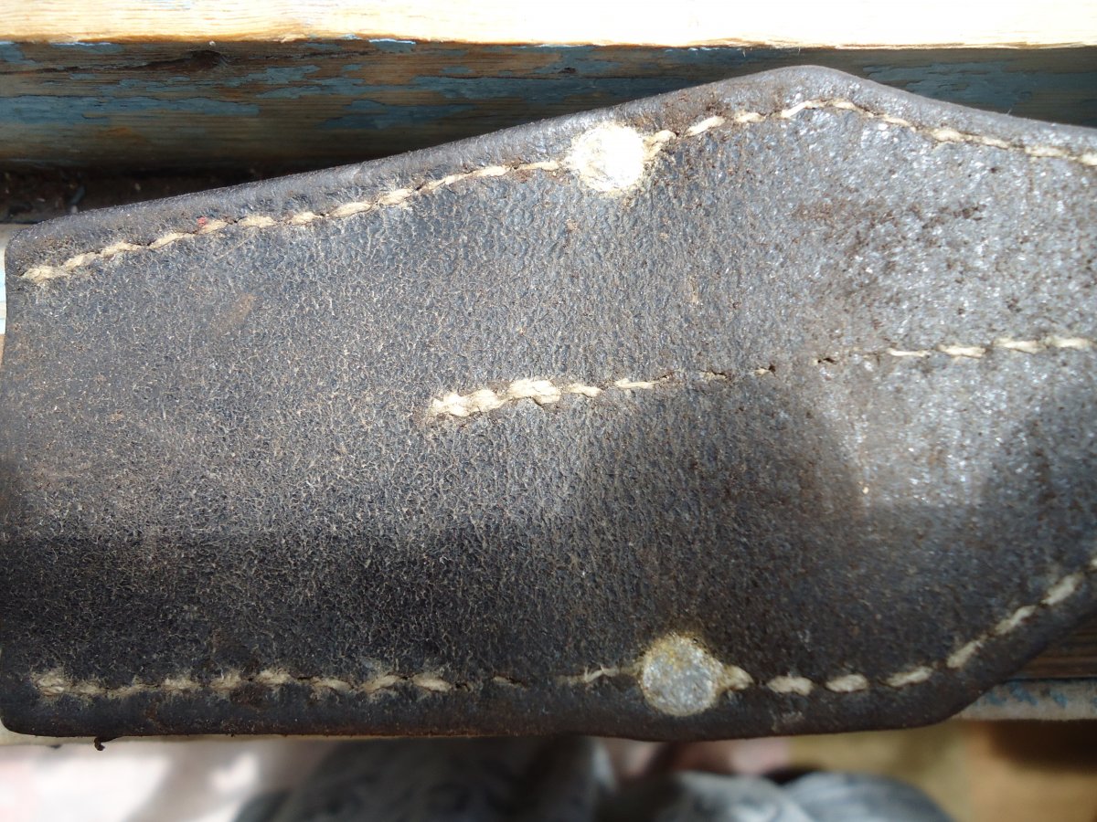

    Добрый день ув форумчане.Подниму тему по размягчению ,,жабы ,, на К 98.Сегодня приобрел вот такой крем http://irecommend.ru/content/super-krem-maska-dlya-sukhoi-kozhe-tela .Сама жаба в земле не была,чердачный сохран.Подскажите,достаточно ее пропитывать этим кремом,или предварительно еще какие ,,процедуры,, следует провести.Добавлю кожа не совсем дубовая,гнется? За любой совет и подсказку ,,своего ,, метода буду очень благодарен.Всем кто не прошел мимо огромное спасибо.С ув
  13. Рихард
    Рихард Oberstleutnant
    5.198
    Одесса, Украина
    Фото жабы есть? Боюсь что без предварительного замачивания крем может быть мало эффективен....., но могу и ошибаться - степень мягкости кожи можно определить лишь руками, а эта опция для компа пока недоступна))))))

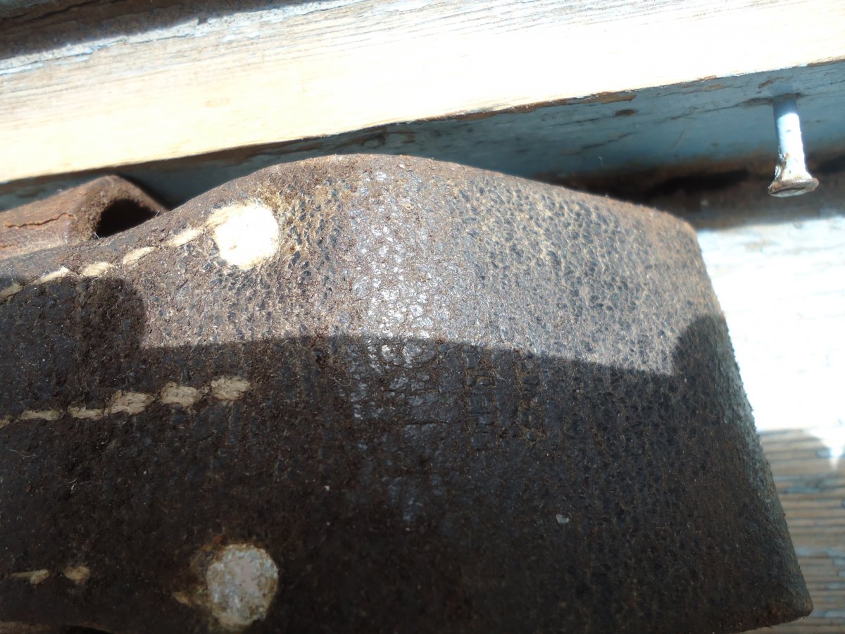

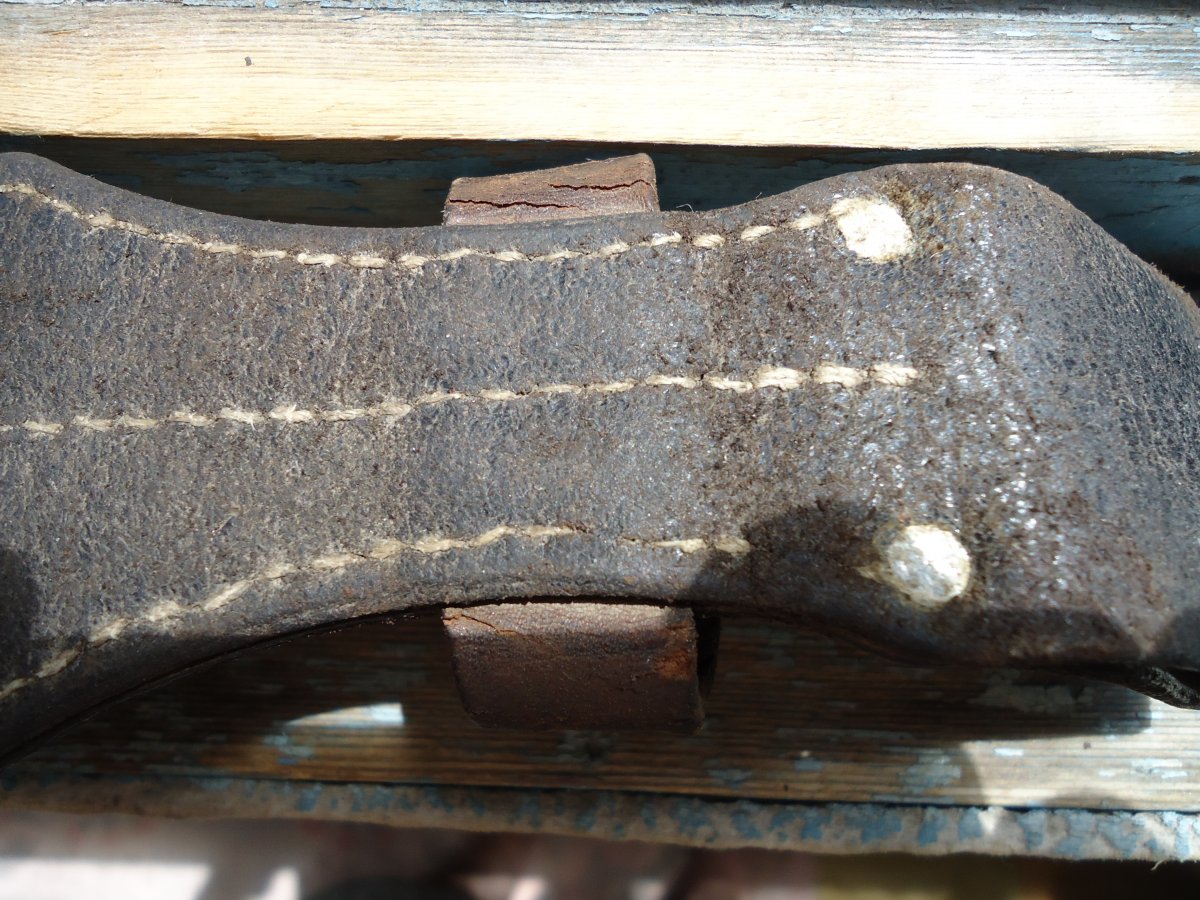

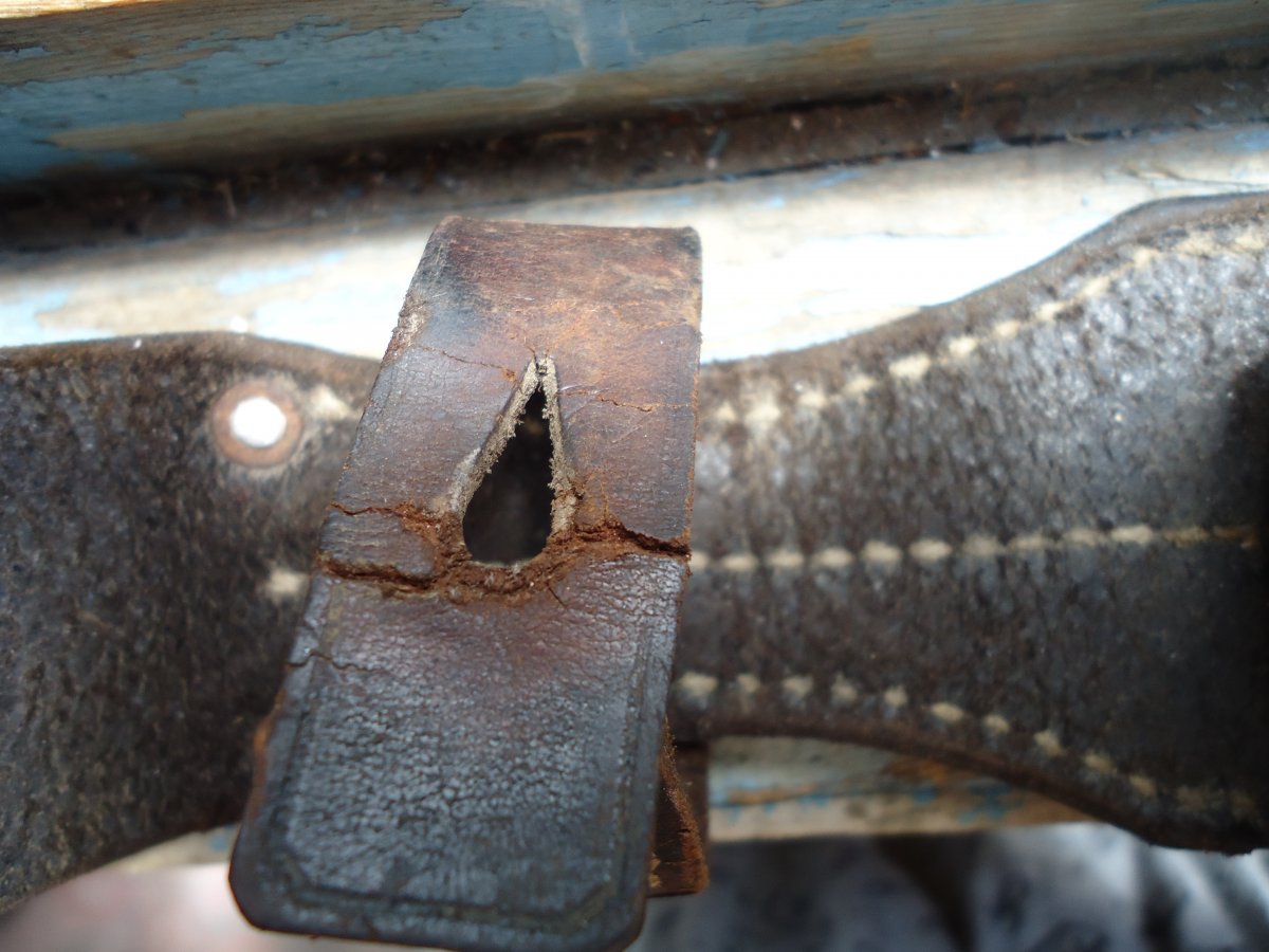

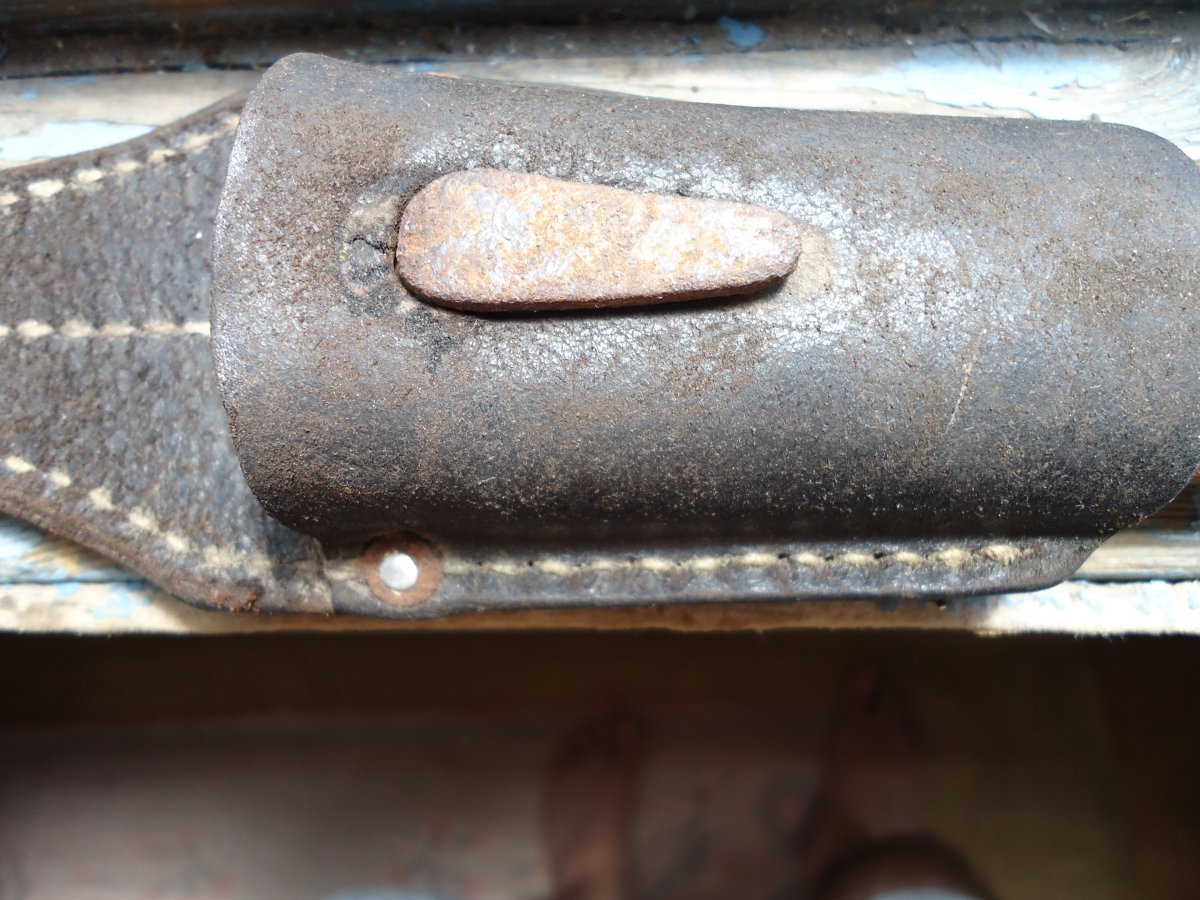

    Фото жабы.Помогите пожалуйста советами.Как я понял касторку следует исключить.Всем спасибо.С ув.
  16. ValterShellenberg
    ValterShellenberg Gefreiter
    84
    Республика Беларусь
    да,касторку ни за что не используй.Ланолиновый крем-самый лучший вариант.И цена не кусается и доступен и во всех смыслах хорош.
    P.S Жабка красивая:beer:
  17. hantervitaliy
    hantervitaliy Stabsfeldwebel
    2.265
    Ukraina
    А перед ланолиновым кремом,может стоит пропитать спиртом с глицерином? С ув. :beer:
  18. hantervitaliy
    2.265
    Ukraina
    Да и еще,если все же нужно пропитать глицерином со спиртом перед кремом,какой спирт ( просто есть чистый медицинский и есть так сказать для ,,уколов,, муравьиный и прочие,более дешевые) использовать,и какая пропорция глицерина и спирта,какой клей использовать для проклеивания трещины,на фото видно ? Крем ланолиновый имеет в составе ланолин,вазелиновое масло и пчелиный воск это со слов изготовителя(ссылку на крем, который приобрел, постом выше,там есть описание) . Спасибо за ответы и советы.С ув http://irecommend.ru/content/super-krem-maska-dlya-sukhoi-kozhe-tela#&gid=gallery_node2177735&pid=3
  19. ValterShellenberg
    84
    Республика Беларусь
    я размягчал копанную кожу.Сами понимаете там и песок и грязь впиталась.А размягчал очень просто,промыл с мылом и дал высохнуть,затем обильно мазал ланолиновым кремом,ждал пока высохнет.и так раза 4.
  20. hantervitaliy
    2.265
    Ukraina
    Ув.коллега.Вы считаете что для моего девайса и его состояния ( не коп,чердак), достаточно одного ланолинового крема,и не требуется дополнительной пропитки в виде глицерина и спирта? И какой клей использовать для проклеивания трещины? Спасибо.С ув
  21. ValterShellenberg
    84
    Республика Беларусь
    на счёт клея,ничего не подскажу,у самого на ремне есть трещины и никогда даже не думал об их заклеивании.А по поводу жабки,лично моё мнение-не стоит ничем больше пропитывать.ланолин на ура справляется и без помощи других средств,хотя я могу и ошибаться.
  22. hantervitaliy
    2.265
    Ukraina
    Спасибо за совет.С ув

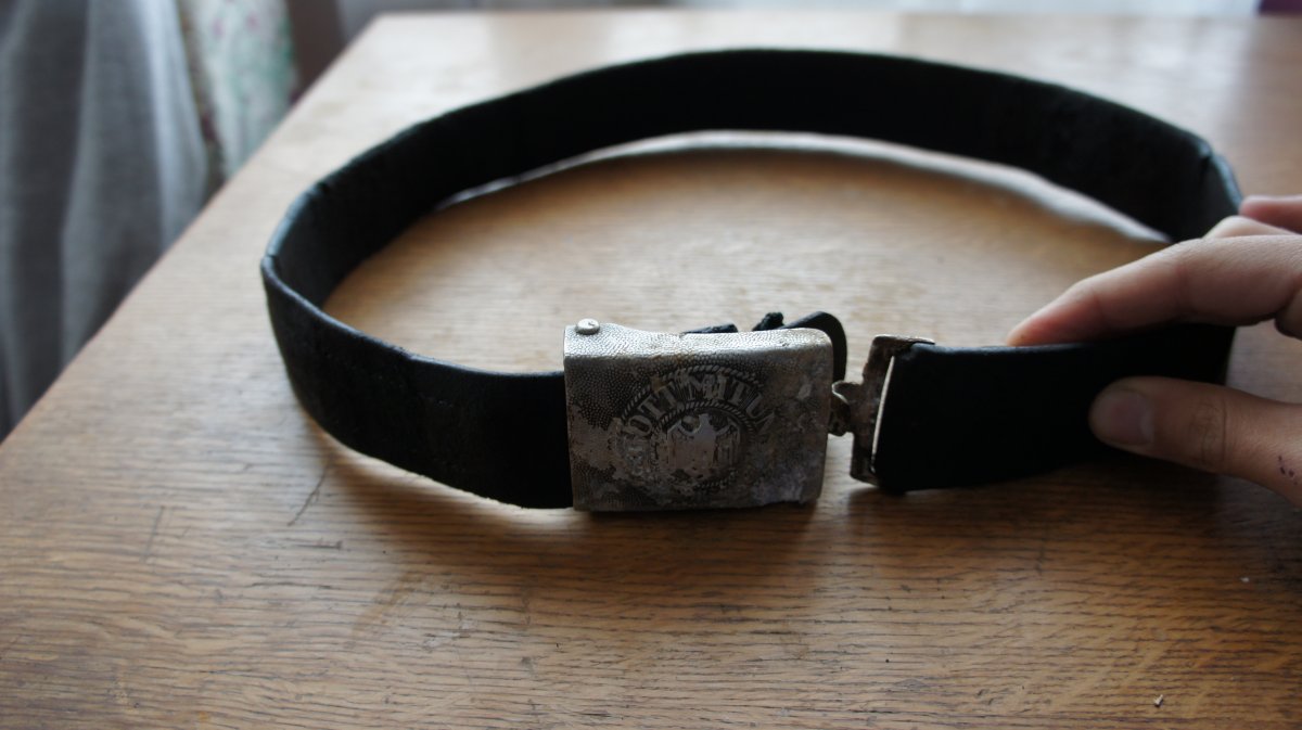

    Попался ремень австрияк с пряжкой , из земли , смотанный в "бублик".
    Был правильно упакован для транспортировки - влагу не потерял ( не рассыпается . не гнилой ) .
    Посоветуйте , пожалуйста, пошаговый способ сохранения 100 летней реликвии .
    Спасибо !
