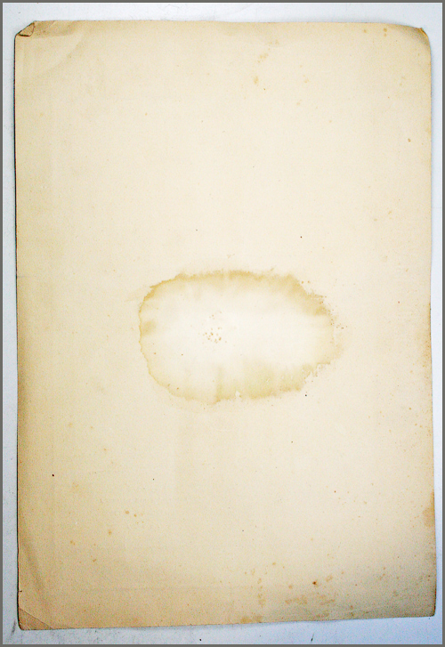

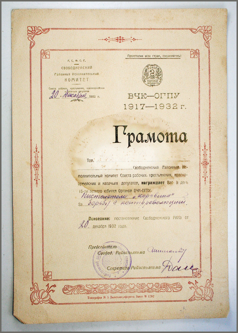

    Приветствую всех.Возможно с бумаги убрать разводы и сделать однотонной? Имя награждённого вымарано после репрессии.

    Почитать книгу " Химия в ресставрации " , там есть некоторые советы , в сети есть , ватные палочки , с изнанки попробовать дистиллированной водой пропитать наложить бумажное полотенце и положить в большую книгу или стопку журналов и сушить под грузом , периодически вынимать и менять прокладки .

    Предложенные мною манипуляции наверное наиболее простые и бережные , но долго , надо многократно повторять промывку , тереть нельзя , только пропитка и промокание под прессом со сменой прокладок , а если нет опыта , то пробовать на похожих малоценных бумагах разные рецепты .

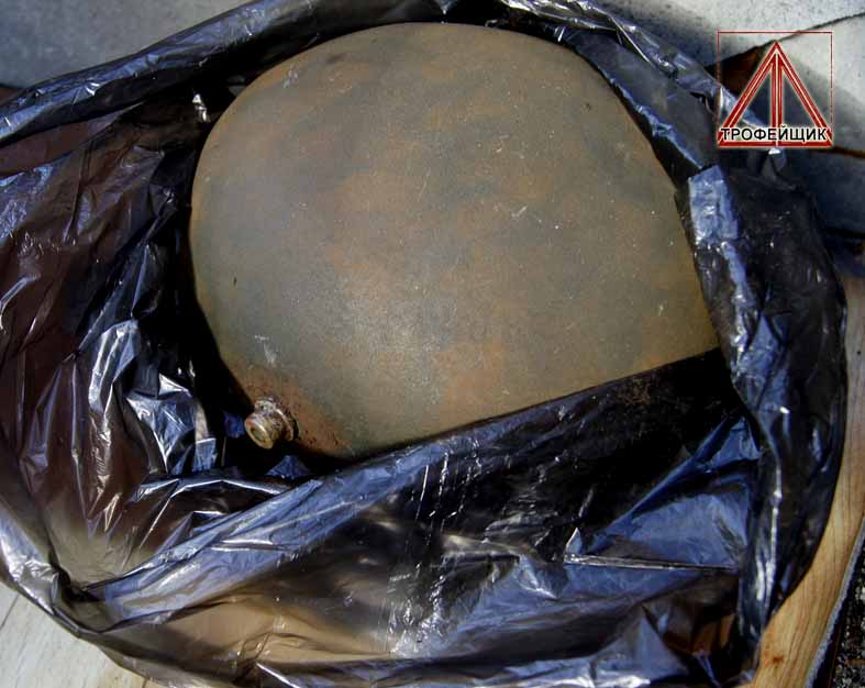

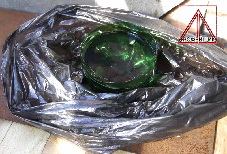

    Два слова о конденсации.
    Застаривал шлем по-наитию... обрезок баклажки с водой под шлем, помещенный в мусорный пакет, стоящий на железной пластине.
    Затягиваем плотно пакет, всю нехитрую конструкцию - под палящее солнце.
    Ради интереса чрез 2 дня перевернул шлем. Обнаружил немного потянувшуюся, снулую и мокрую как мышь кожу с обвисшими лепестками.
    Абсолютно не расстроился и тем же методом при помощи 3-х литровой банки, шарфа и обрезка баклажки вернул прежний вид.
    Это частный пример.
    А в общем он говорит о том, что конденсат НАСТОЙЧИВО проникает в кожу полностью. Появляется возможность работать с мягкой кожей.
    Но это лишь промежуточный этап.

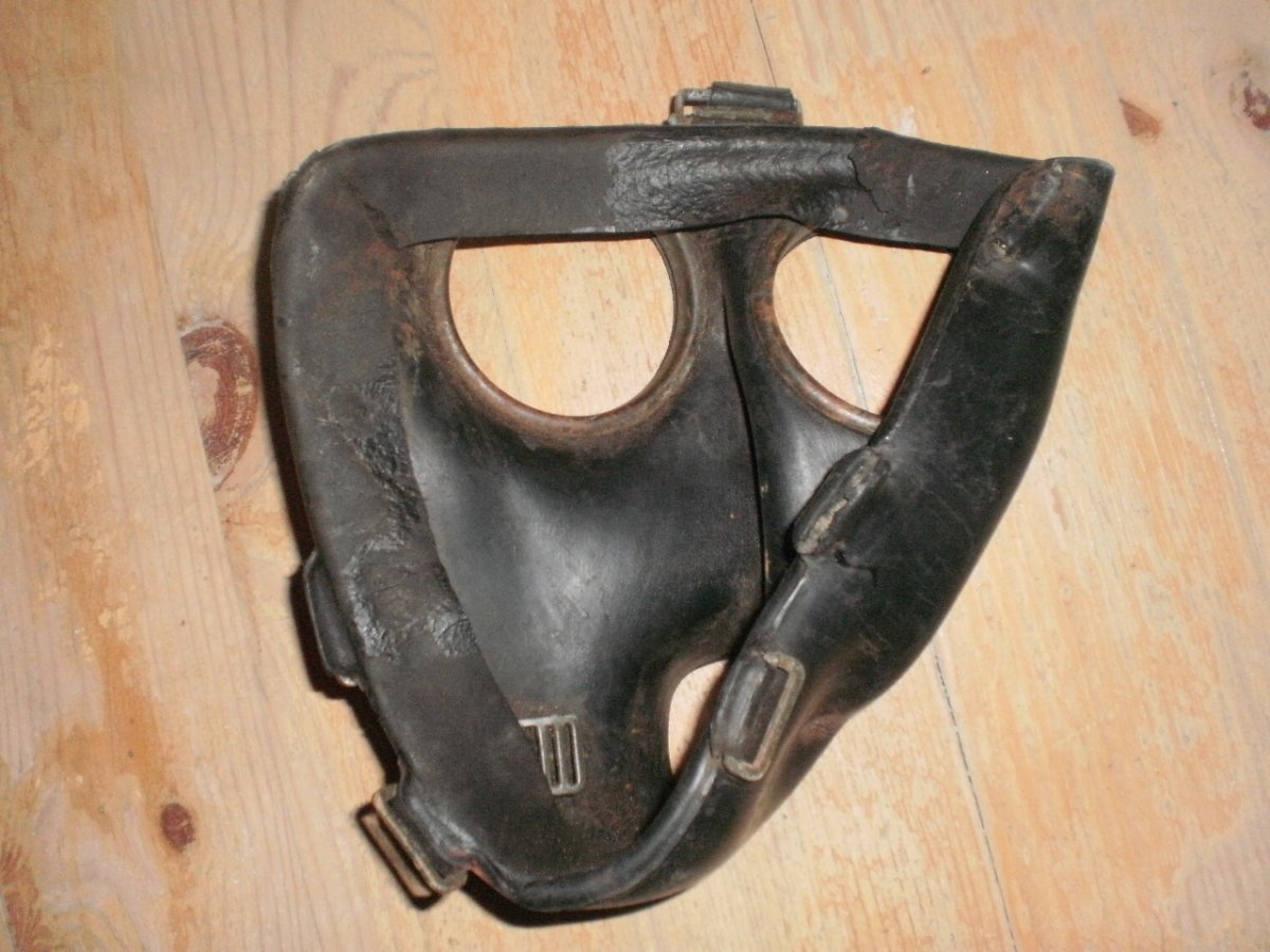

    Подскажите, с этим можно что ни будь сделать? Резина принимает одну и туже форму, как бы слежена.

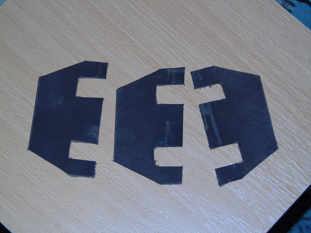

    86
    1.666

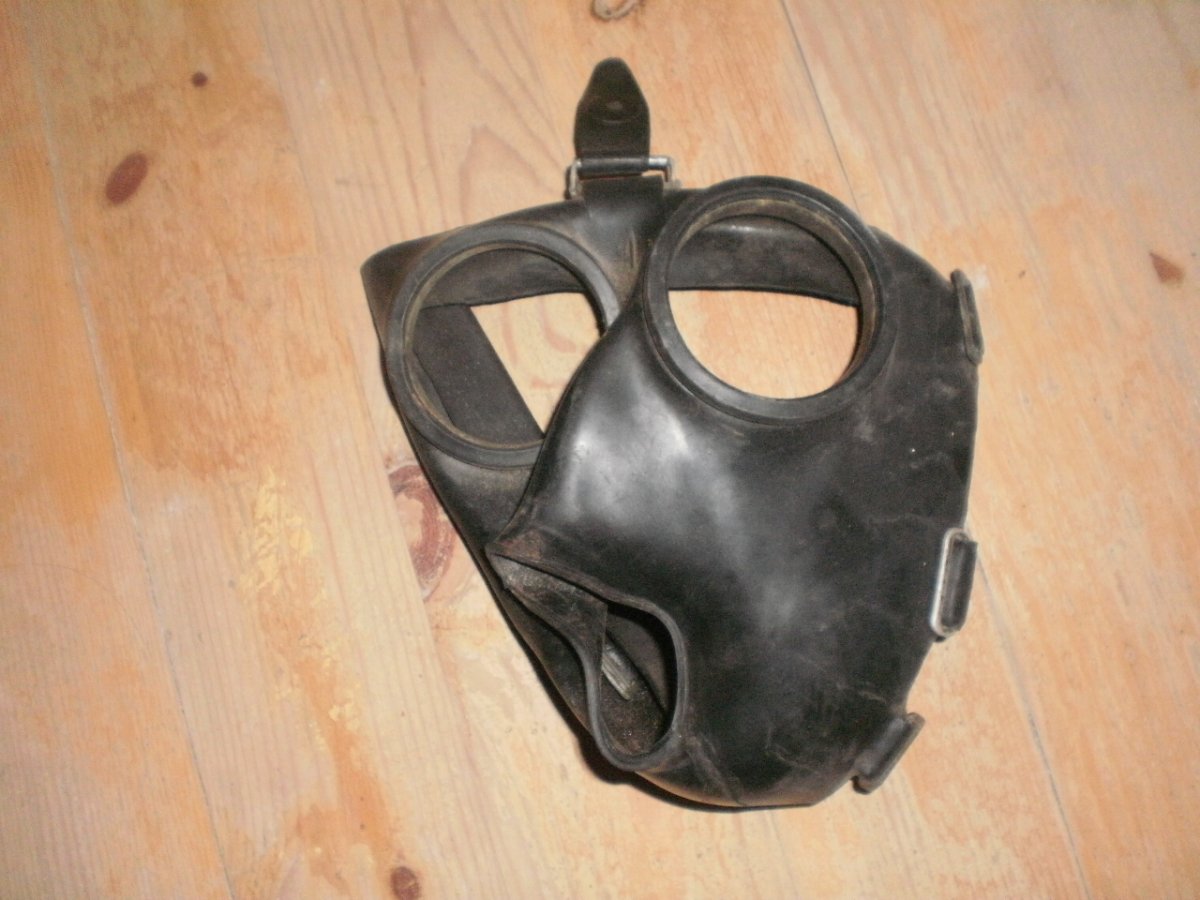

    Есть пыльники для MG34.
    Резина "задубела".
    Подскажите чем вымыть и как размягчить?
    Спасибо.
  15. Карахан
    Карахан Feldwebel
    328
    Казахстан
    Положите на час в керосин(попробовать на самом плохом).Заодно и отмоются.Потом промойте с Фери и покройте силиконовой смазкой для резины.
    YVS подобається це.

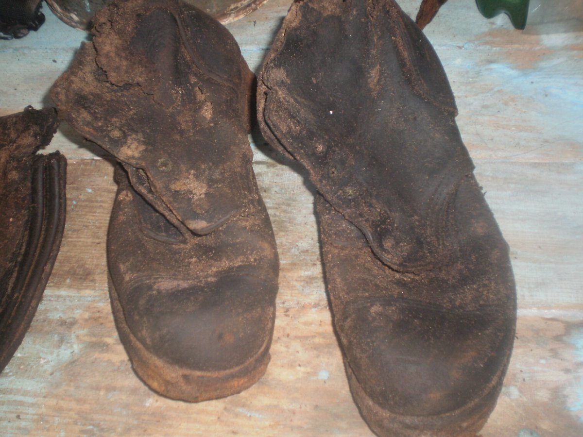

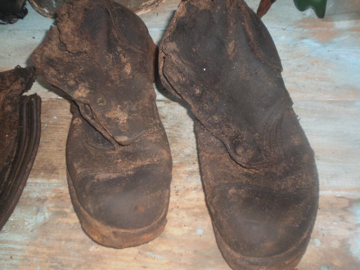

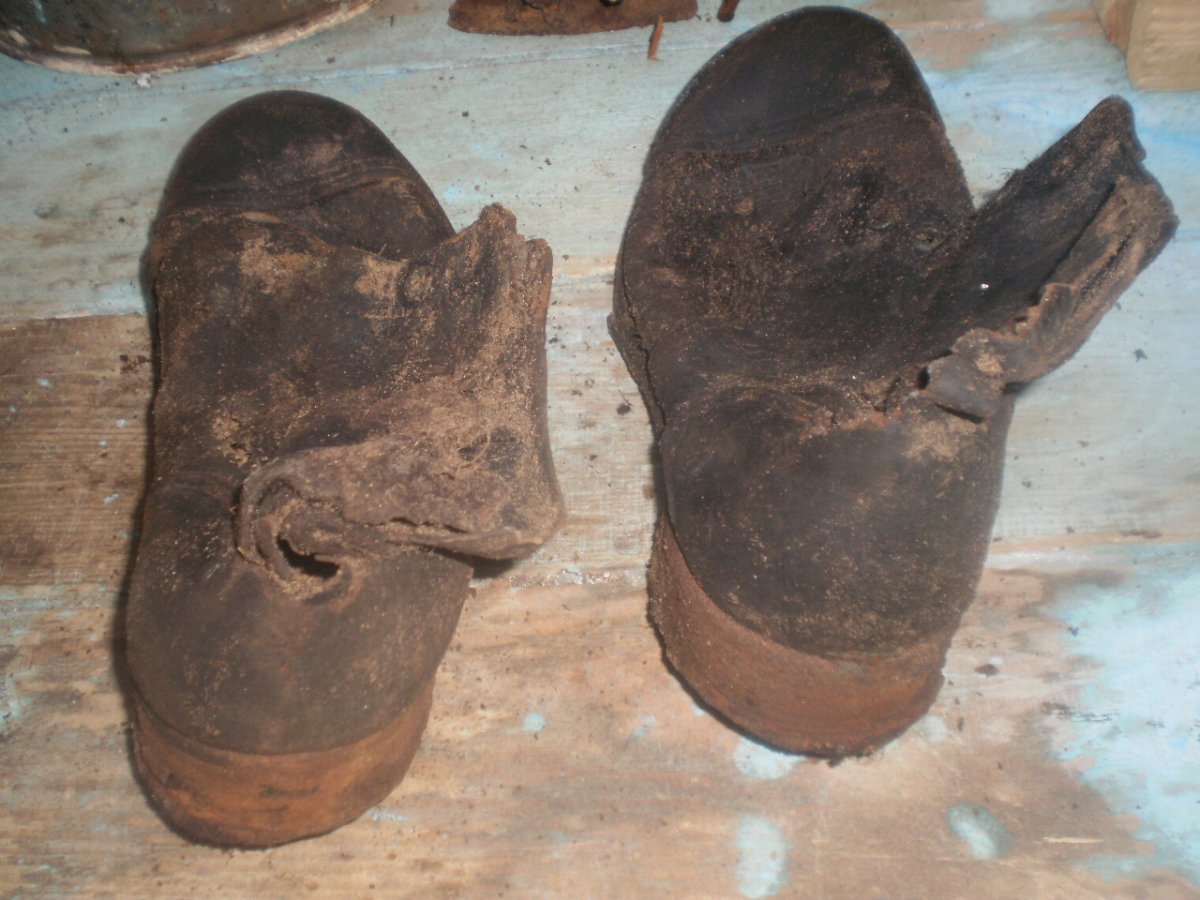

  22. Рихард
    Рихард Oberstleutnant
    5.198
    Одесса, Украина

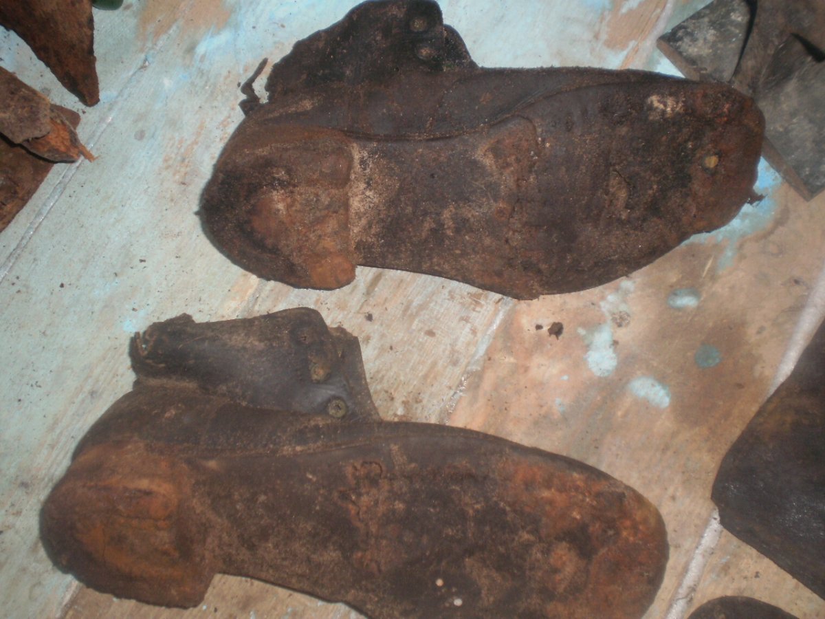

    В прошлом году закончил реставрацию ботинка румынского копаного, посмотрите в моих темах - может что пригодится. Но предварительно скажу - в вашем случае - видимо "конструкцию" придется разобрать (особенно если нитки сгнили), в ботинке похоже есть металлические элементы - с ними тоже придётся поработать.
    ALexey86 подобається це.
