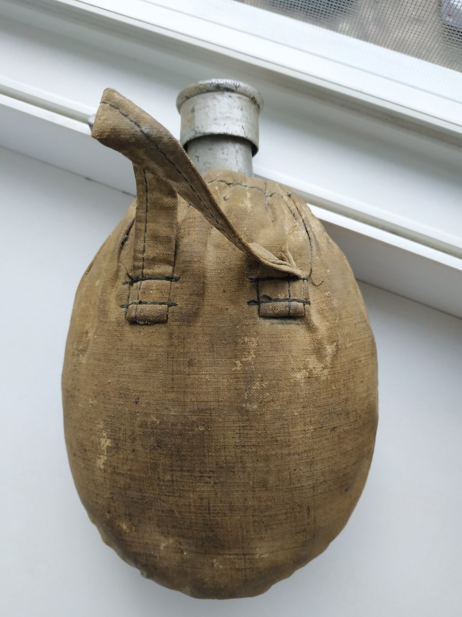

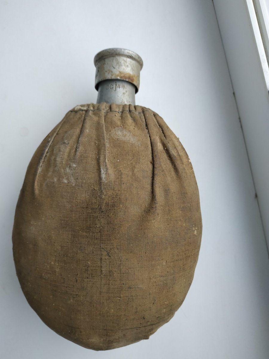

    Доброе утро! Попалась немецкая фляга в нашем чехле, я так думаю времён ВОВ. Чехол за время стал дубовым. Подскажите пожалуйста, как можно размягчить его чтобы снять. За ранее благодарю

    Фотки забыл.

    Замочите в кондиционере для шерсти. Также подходит кондиционер для волос. Он размягчает ткань. А потом аккуратно пробуйте снимать. Правда я не понимаю по этим фото конструкцию чехла. Если там плотно затянута веревка,( или резинка ) то ей прийдет капец.
    Если хотите сохранить этот антуражный комплект, то не трогайте. Если нужна только фляга - то чехол сорвать не проблема. Но вот сохранить его, да еще чтобы снять..... это проблематично. Сам по себе в таком состоянии он вряд ли кого заинтересует. Бывает всплывают на аукционе. Стоят копейки.
    Более того я склоняюсь что чехол самодельный. Так как советский стандартный чехол имеет несколько иной конструктив.

    Сасибо за савет. Я хочу посмотреть целасность фляги и присудствие надписей на ней. Ну а потом хочу продать. А продавать как раз хочу в такой комплектности.

    Целостность можна проверить налив в нее воды. Через лейку или под краном, под тонкой струей. На чехле будет очень хорошо видно течь.
    Если на продажу , то продавайте как есть. В этом самодельном чехле. Надписи в цене не прибавят.
    Хотя чехол можна выкинуть. Ничего интерестного в нем нет.

    Немного не согласен с Вами. Ценность именно в этом чехле и снимать его нивкоем случае не надо. Да, проверить на течь можно просто налив воды. Снимите чехол - и ваша фляга превратится в рядовую жбонь коих на аукционах валом и будет стоить недорого. Именно чехол, как самодельный элемент снаряжения придает ей антуражность и необычность.

    Но мое мнение что чехол пошит после войны. Для гражданских нужд. Обратите внимание на петлю, она прото одевается на горло фляги. Она не пристегивается. А ее задняя часть для одевания на ремень не годится. Уж очень короткая. Сам чехол , судя по этому фото, вверху возле горла на резинке.
    Я бы на месте ТС оставил как есть. Но он хочет снять и посмотреть. А я сомневаюсь что его можна снять не повредив.

    Возможно. Фляга 44 года выпуска, а значит осталась после боёв по 44-му или была привезена фронтовиком после демобилизации. Но чехол придает ей необычность. Конечно, его шили не для носки на поясе, но кто знает - к примеру в медсанбате или госпитале он будет именно удобно с такой петлей.

    ТС хочет тело фляги увидеть.
    А это значит что или увидеть, или сохранить чехол. После его снятия он потеряет свою оригинальность. Его нужно будет ремонтировать. Как минимум вшивать новую резинку или шнурок. Это вмешательство будет очень заметно. Плюс выгоревшие складки. Я уверен на 100 % что второй раз он в эти складки не попадет. Я имею введу что второй раз они так не станут, а выгоревшие следы останутся.
    Скорее всего фляга пойдет как исходник на рекон по Вермахту. Чехол в лучшем случае выбросят в ящик стола. В худшем - дальше.

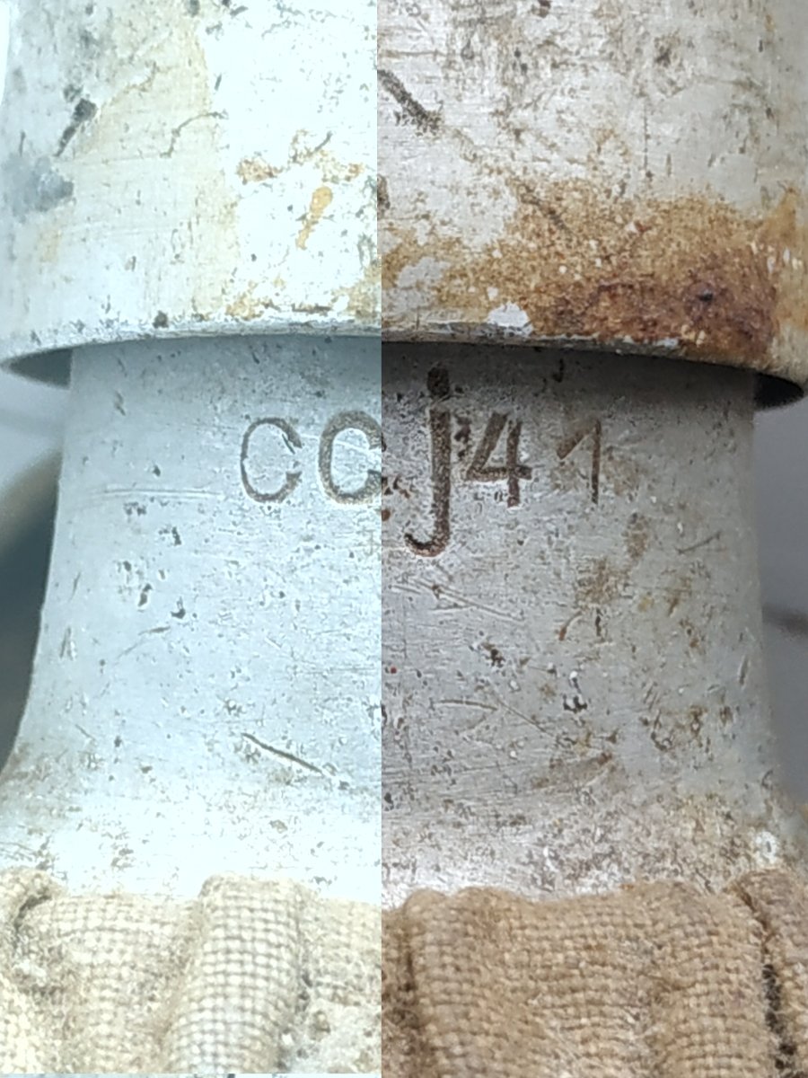

    Добрый день! Спасибо вам за совет. Я сам думал, стоит ли чехол трогать. Ну а теперь точно не буду лезть. Проверю как написано выше. А фляга 41 года. С ув.

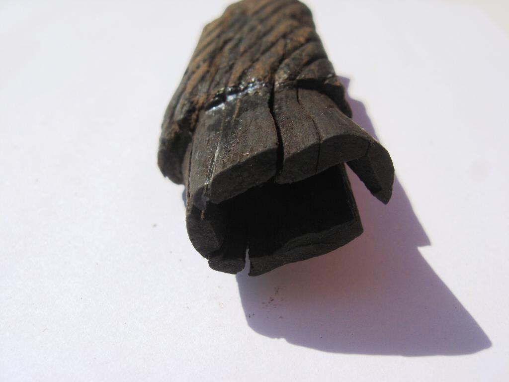

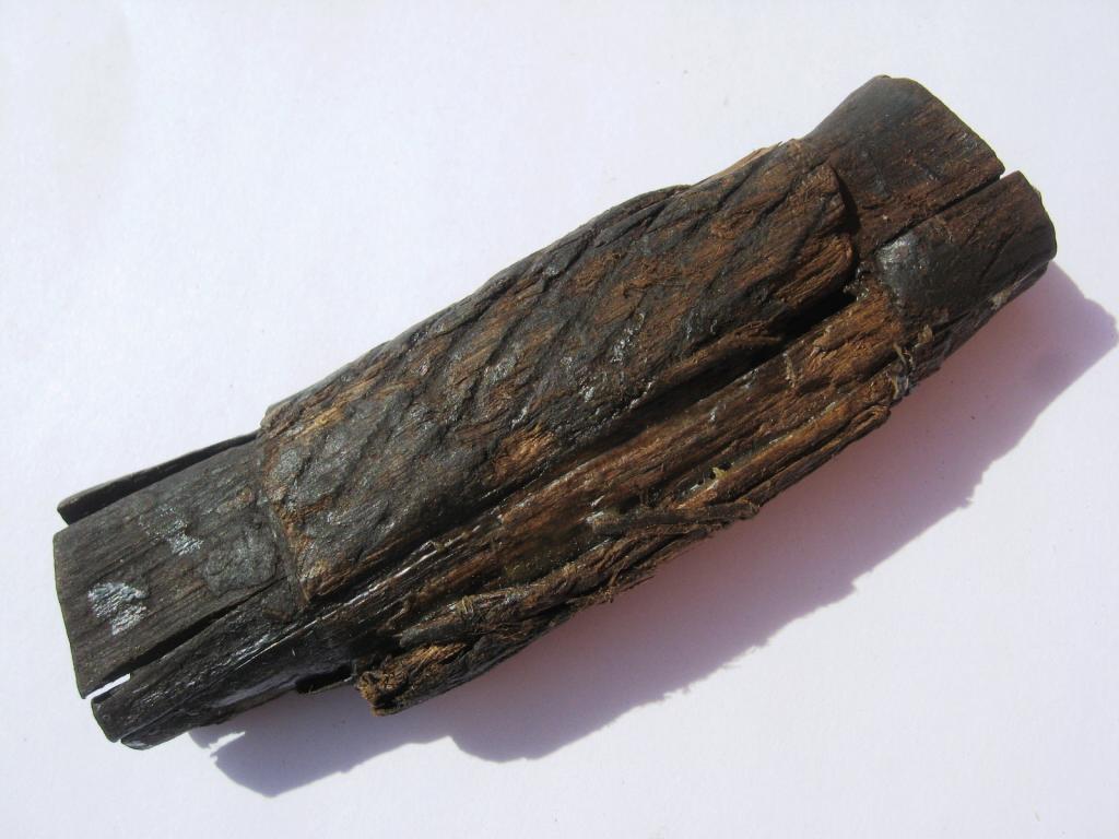

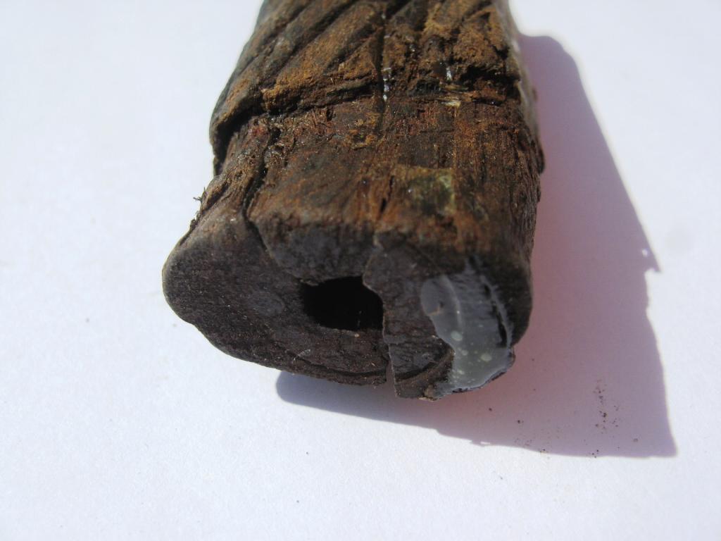

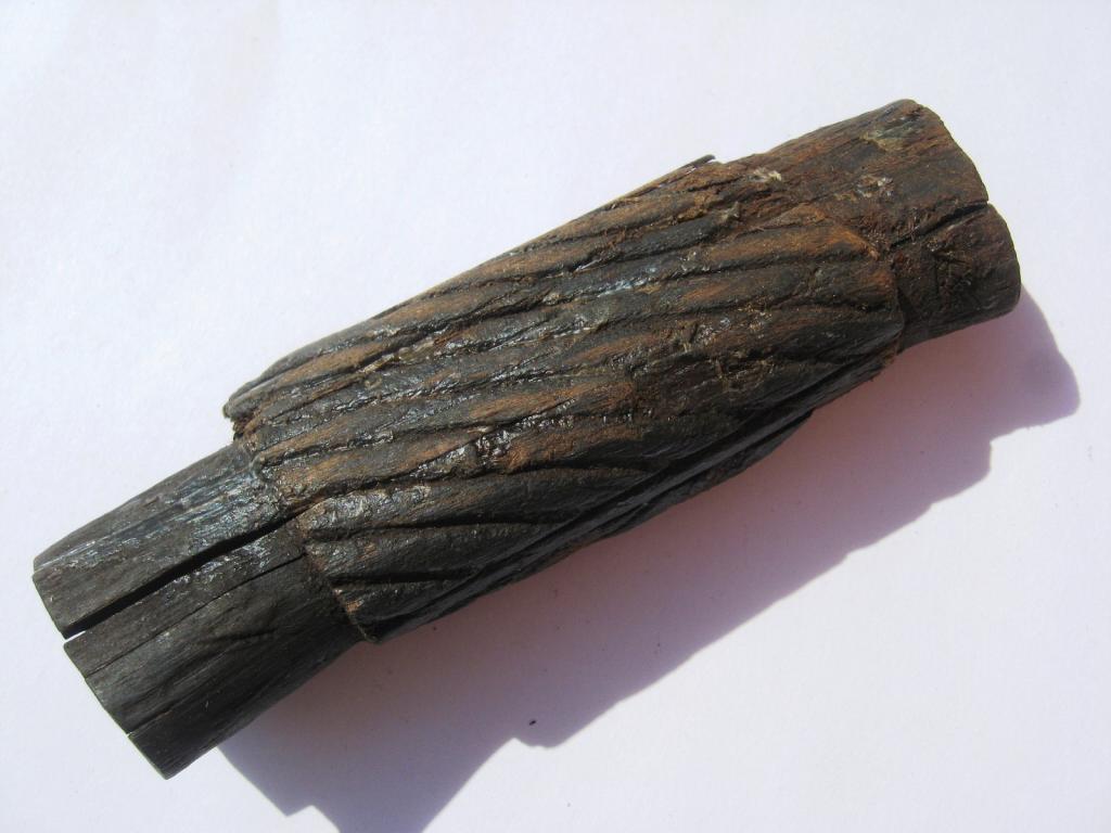

    Приветствую, кто знаёт как чуть-чуть привести в жизнь ручку кавалерийской шашки?Вот, планирую купить, цена символическая, он склёён. Хочу сделать как антураж, но чтоб более ровненький и гладенький. Буду благодарен за помощь. С ув.

  17. E.Sibert
    E.Sibert General-leutnant
    13.940
    Львов
    Тут только клей ПВА. Сначала склеить, а потом смешать с тырсой похожей по цвету и позаконопатить щели.

  18. Demus
    Demus Leutnant
    2.070
    Запорожье, Украина.
    Она склеёна уже)Чуть-чуть доработаю и хватит для чердачного макета.
