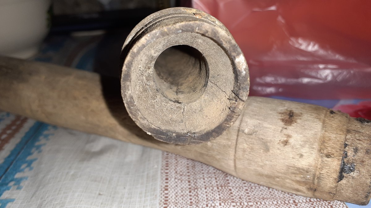

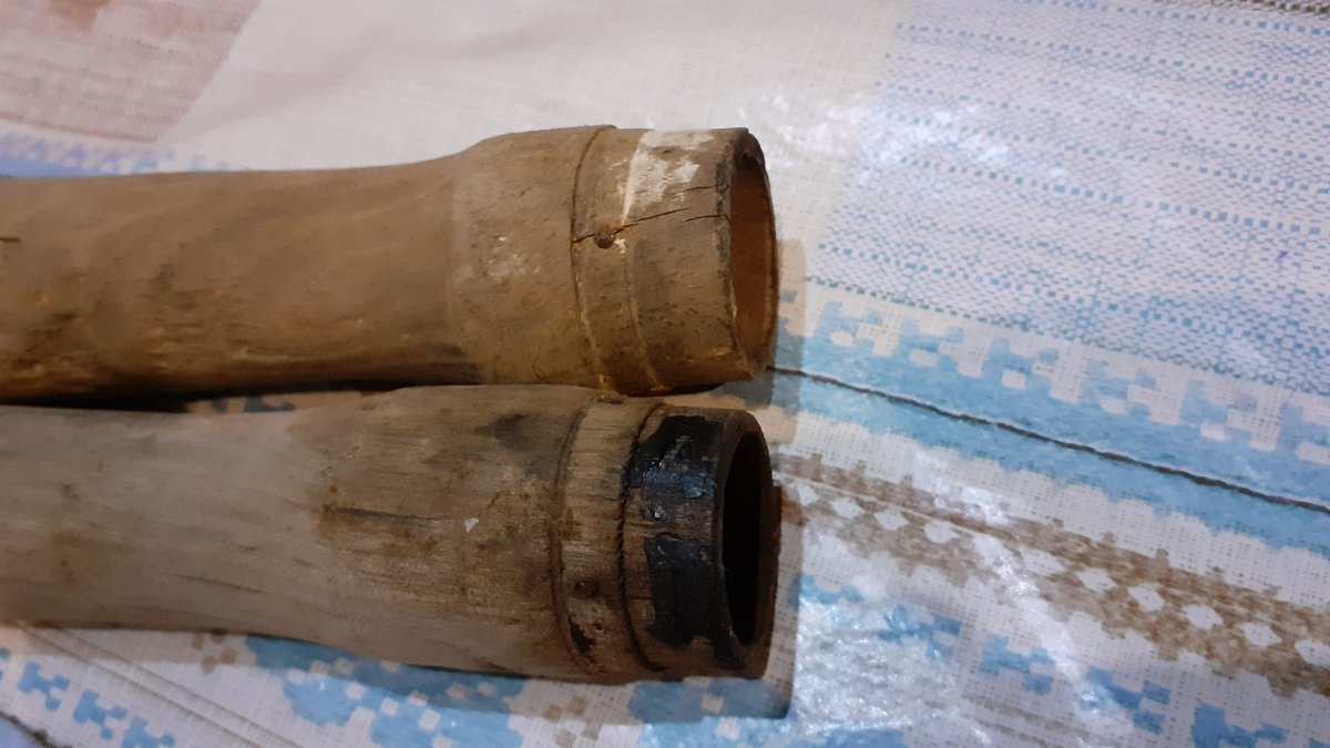

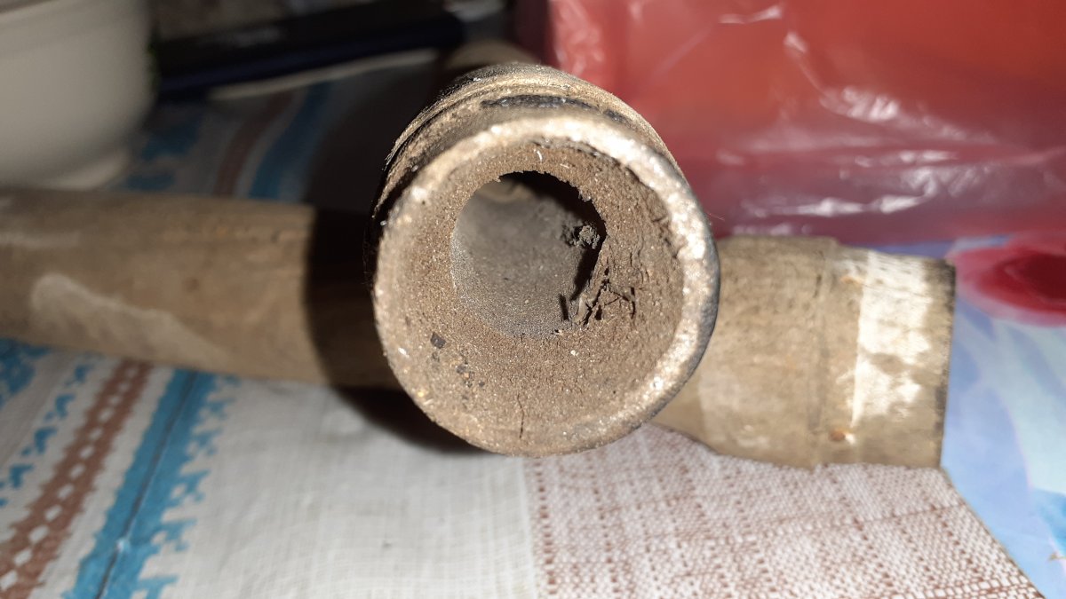

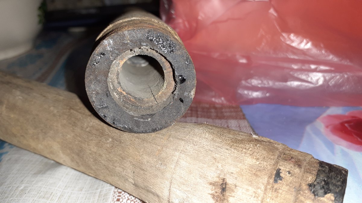

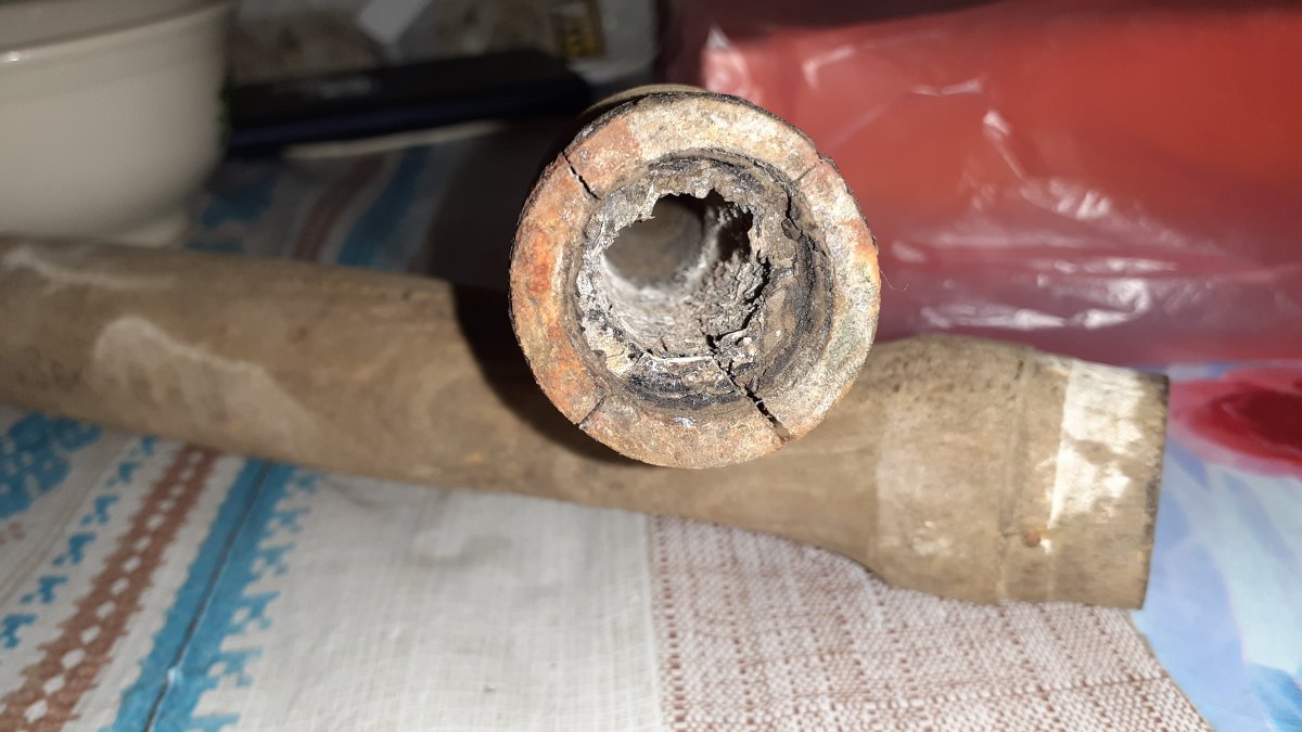

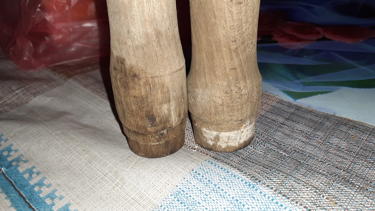

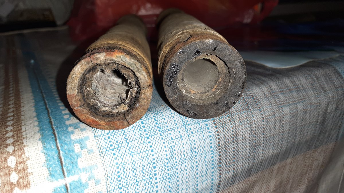

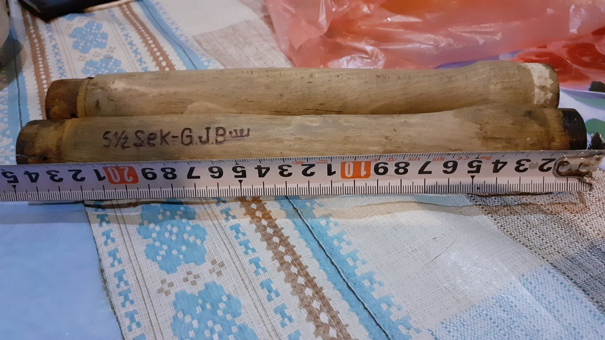

    Здравствуйте! Подсксжите, пожалуйста, как спасти родную рукоять в этом случае???
  7. Торонтини
    Торонтини Stabsfeldwebel
    18
    963
    я бы мех.чистка и закрепил бы палароидом
    Fyodorovich подобається це.

    Окуните в стакан льняного масла. С дерева выйдет вся гадость. Грязь которая не выйдет в любом случае станет мягче и снимится щеткой. Потом обмотать в туалетную бумагу чтобы она впитала излишки масла.
    Масло, что останется в порах древесины, в течении некоторого времени кристализируется , тем самым законсервирует рукоять как снаружи, так и внутри.
    Aleksandr-novichek, Michael K, Fyodorovich та 2 іншим подобається це.

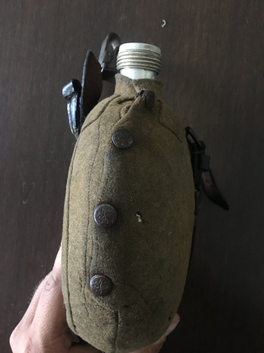

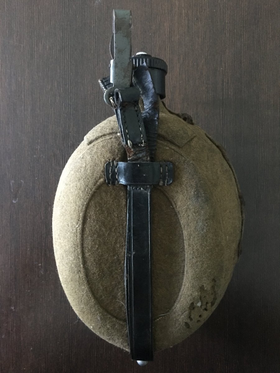

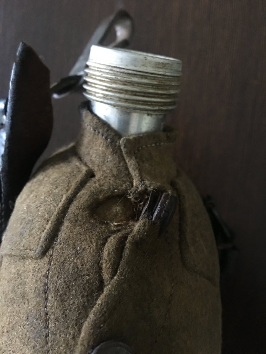

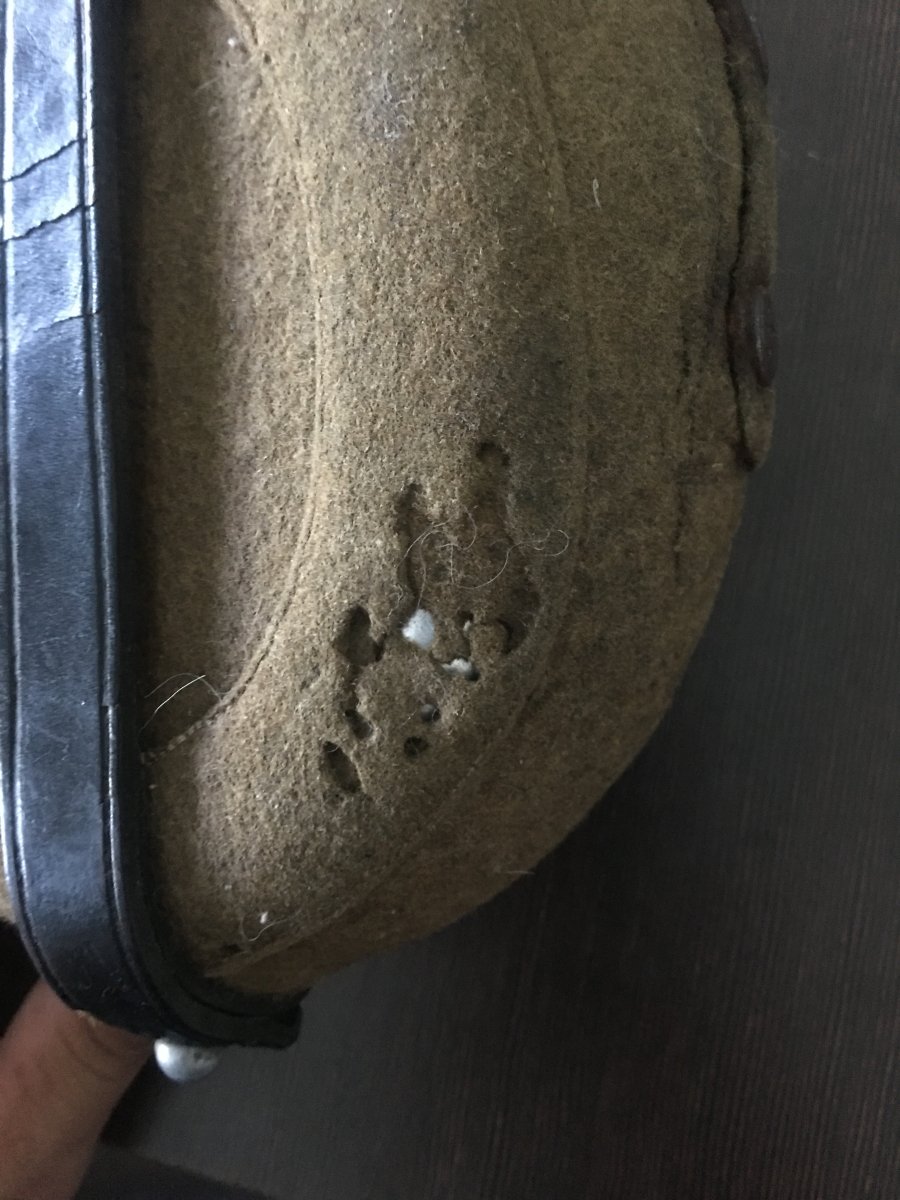

    Камрады подскажите как снять чехол с фляги и как потом заделать отверстия? Кнопки заржавели тянуть боюсь, могу порвать чехол. Ремни сухие и не могу их вынуть из нижнего шпенька. Подскажите с чего начать?
  10. wildman7
    wildman7 Stabsgefreiter
    17
    150
    Ukraine
    это шерсть или ткань? в чем-то размачивать надо...в зависимости от материала.
    там где моль побила уже все...
  11. xtremist07
    xtremist07 Stabsfeldwebel Клуб взаимопомощи
    3.057
    город-герой Донецк!
    Это фетр. Видел фото как восстанавливают но точного описательного процесса нет.
    Для начала я так понимаю надо открыть кнопки, но они проржавели. Если брызнуть вд-40 на фетре пятен не останется?
  12. wildman7
    17
    150
    Ukraine
    останется,надо чем-то народным,чем до вд-40 люди жили)))
    удачи.
  13. mays2012
    mays2012 Stabsfeldwebel
    558
    Народным - керосин, но он тоже скорее всего пятно оставит.
  14. xtremist07
    3.057
    город-герой Донецк!
    Если замочить в воде с мылом (без мыла), снимется? И чехлу ничего не будет? Или как-то по-другому действовать?

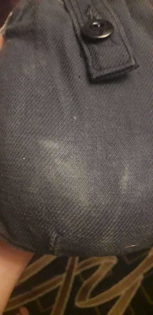

  15. Gudinni
    Gudinni Stabsgefreiter
    18
    27
    166
    Херсонская обл

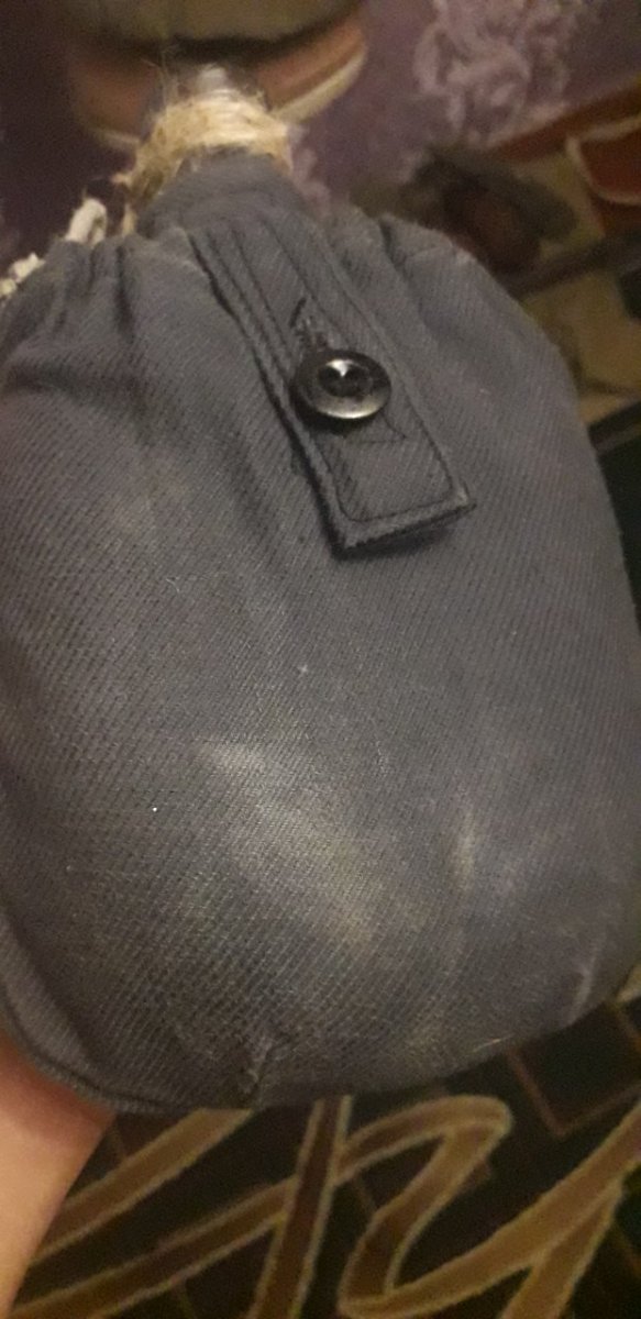

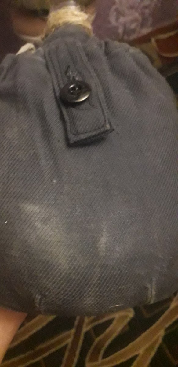

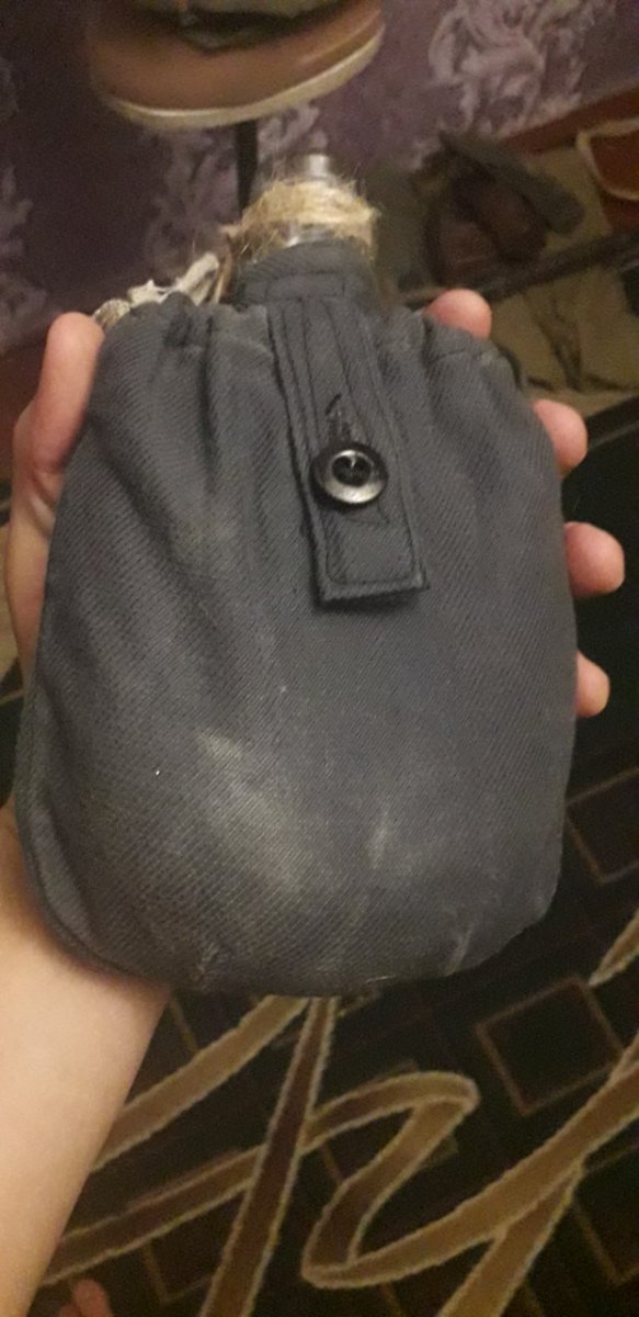

    Всех приветствую! Интересуюсь как можно аккуратно закрасить это пятно на фляжном чехле? С ув.

  16. hudojnikhg9612
    hudojnikhg9612 Oberleutnant
    1.681
    Черкаси обл
    Вітаю!Скажіть шо за фляга,чия,наче не совєти ж!?та і по цих фото важко визначить колір...якщо хлорка вибілила,то тільки перекрас всього чохла...
    Gudinni подобається це.
  17. Gudinni
    18
    27
    166
    Херсонская обл
    Фляга звичайна, скло, сам чохол оригінал, склал, але видно через не правильне збереження з'явилося таке висвітлене місце, колір ближче до темно-синього. З пов.
    hudojnikhg9612 подобається це.
  18. hudojnikhg9612
    1.681
    Черкаси обл
    Я Вас зрозумів,тут тоді важко буде відновить в рідний колір висвітлине те місце,та і навряд чи шо вийде -на мою думку ,треба брать барвник для тканини і всю торбу перекрасить в кипятку...
    може хто ще шо підкажуть,цікаво почуть...:beer:
  19. hudojnikhg9612
    1.681
    Черкаси обл
    да,-а навіщо його затемнять-фарбувать!?,-якщо таки все рідне і зараз все виглядає круто на свій вік!:rolleyes:
    663 та Gudinni подобається це.
  20. Gudinni
    18
    27
    166
    Херсонская обл
    Так то так, з'явилася думка, чи можна правильно зафарбувати такий чохол. З повагою, Михайло

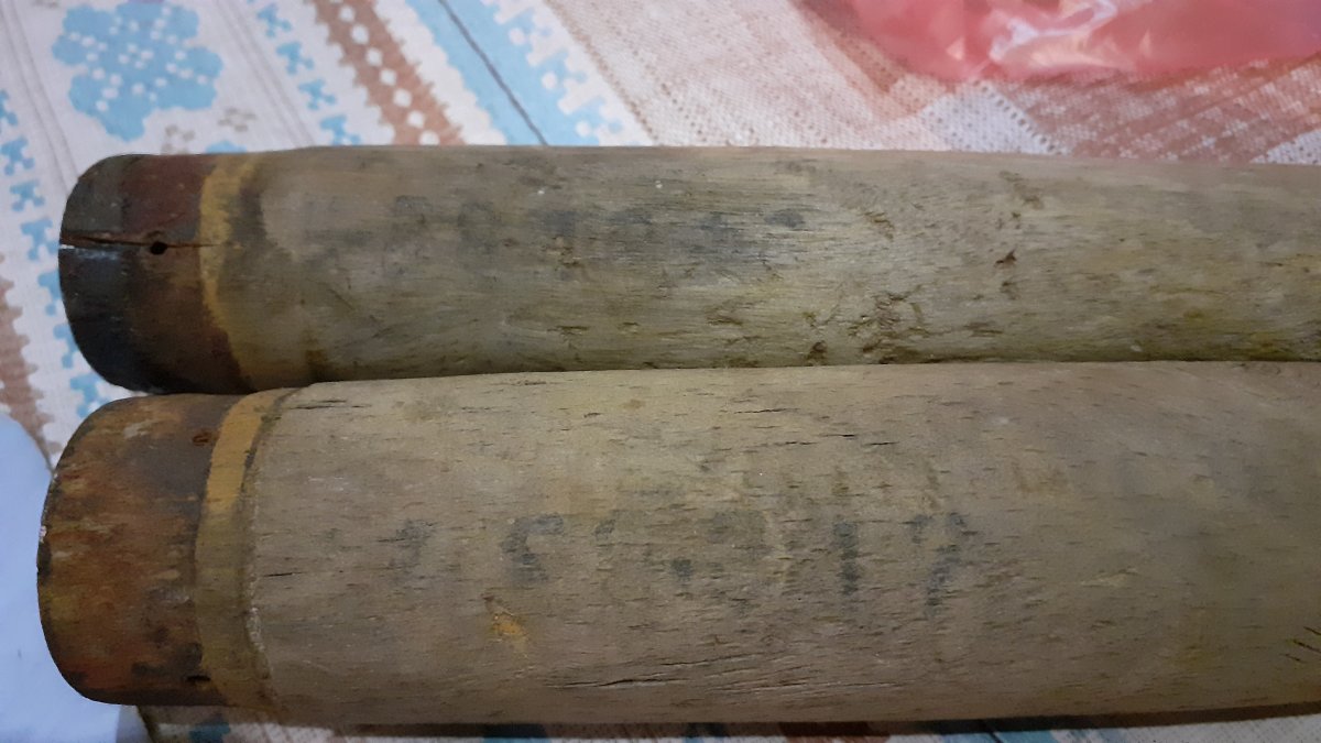

  21. gefr. Nordhayzen
    gefr. Nordhayzen Stabsgefreiter
    180
    Кропивницький
    Доброй ночи камрады. Подскажите пожалуйста, чем покрывались черенки на складные немецкие лопатки? С Уважением

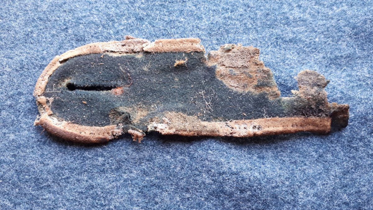

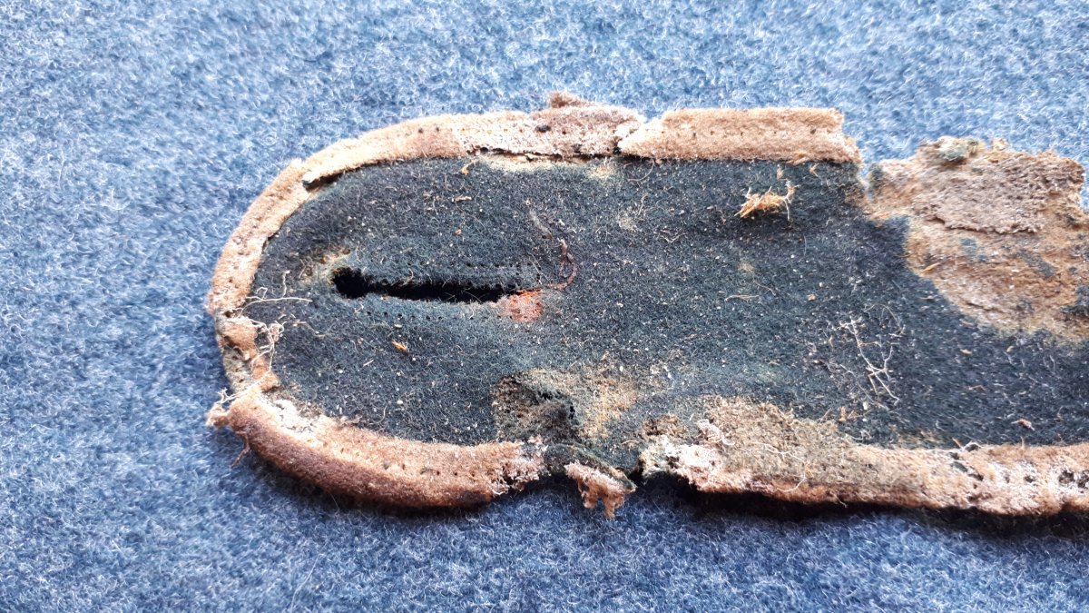

  22. Jon$
    Jon$ Oberfeldwebel
    359
    Приветствую форумчан

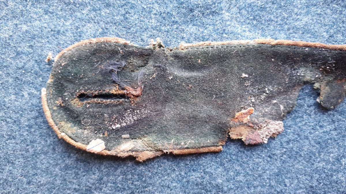

    Попал ко мне вот такой погон вермахта, он копаный.
    Хотелось бы его как то сохранить, что бы он окончательно не рассыпался.
    В дальнейшем как вариант оформить в рамку к номерным пугам.
    По возможности подскажите, чем его имеет смысл обработать и как.
    Одно из предложений мне было, замочить в 10% растворе глицерина и высушить.
    С Ув. Jon$ :beer:
  23. E.Sibert
    E.Sibert General-leutnant
    13.921
    Львов
    Возможно уже сняли, но может кому пригодится. На своей фляге, при помощи шприца, под кнопки капнул по капле советского щелочного ружейного масла и подождал с недельку (до следующих выходных). Потом тонкой отверточкой начал поддевать и расшатывать кнопки. Две отстегнулись сразу. Под две другие в расшатаные щели капнул еще по капле ружейки и на следующий день отстегнул без проблем.

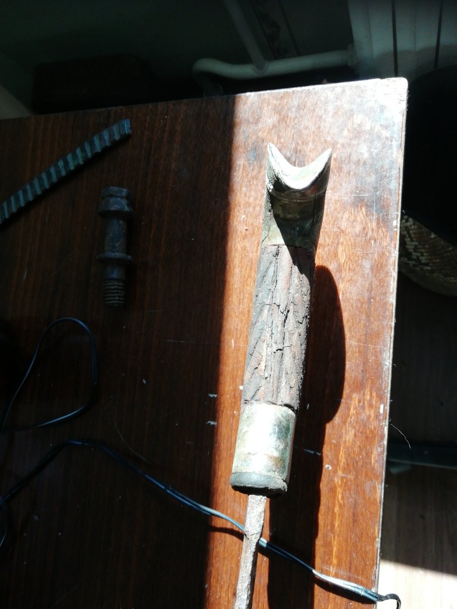

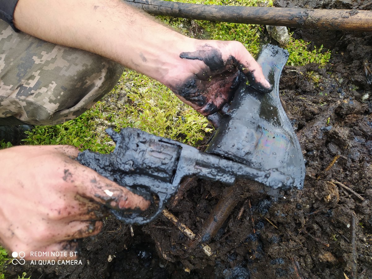

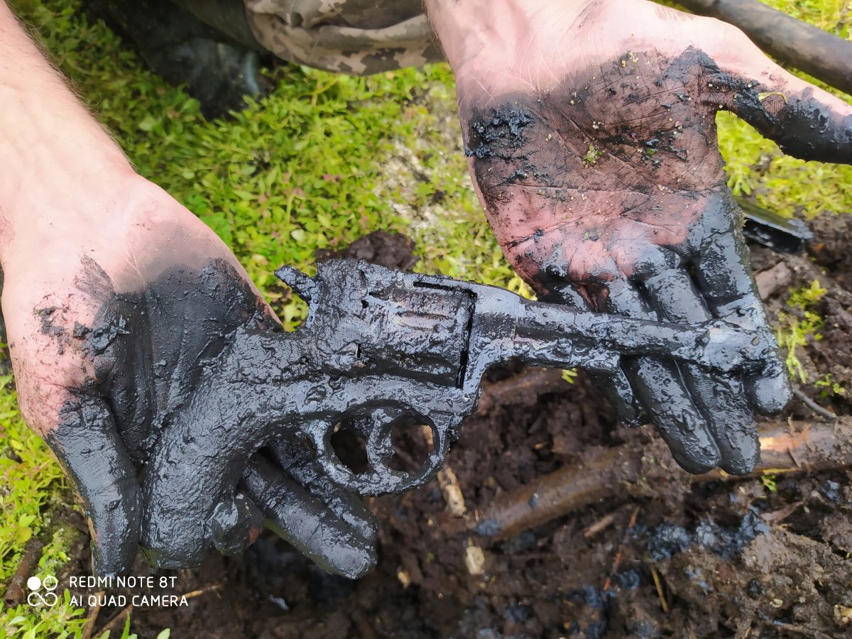

    Доброго вечора, підкажіть будь ласка як зберегти рідні дерев"яні накладки і кобуру для нагана, болотний коп, дякую.

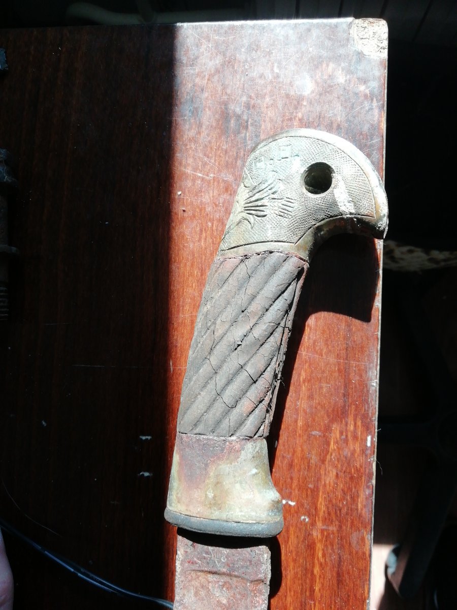

    Здоров'я.Підкажіть як законсервувати і привести в гарний зовнішній вигляд.дякую.

    Я бы кинул в льняное масло на недельку, чтоб пропитались. Потом просушить недельку и натереть куском войлока. Со временем масло в древесине полимеризируется.
    RIHARD 77, 663, Serjdezy та 2 іншим подобається це.
