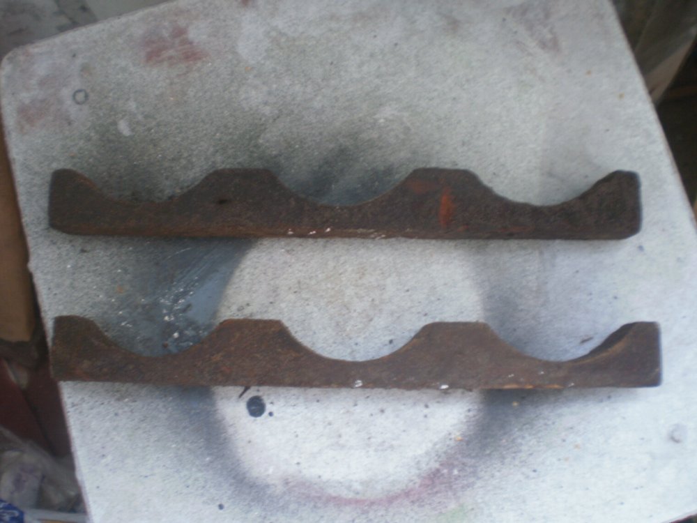

    Нашел ящик, практически гнилой. Но все таки нашел две подставки живые. Подскажите каким образом их просушить, что бы они не потеряли свою форму. Насколько я знаю дерево может деформироваться при высыхании. Из какого дерева они изготовлены не знаю. Хотелось бы оставить их для себя, оригинал как ни как. С Ув.

    Зажать стубцинами между досок , проложив бумагу , приодически раскручивая и меняя бумагу , ещё лучше сделать болванку с круглыми выступами , и зажимать по плоскости и с рёбер . Можно обработать спиртом или антисептиком.
    ALexey86 подобається це.

    На мою думку, якщо ще не піздно, дві фанерки і струбцини. Затискайте з боків і сушіть, але не біля нагрівача, а просто в теплому та сухому приміщенні. Мені був прийшов ящик з під артилерії. Дно і стінки до половини мокрі як хлющь. Думав покласти до батареї, але застьомався і поставив просто до стіни у прихожій. Все висохло і навіть не потріскалося. Думаю що цвяхи і шурупи не дали поїхати деревині.

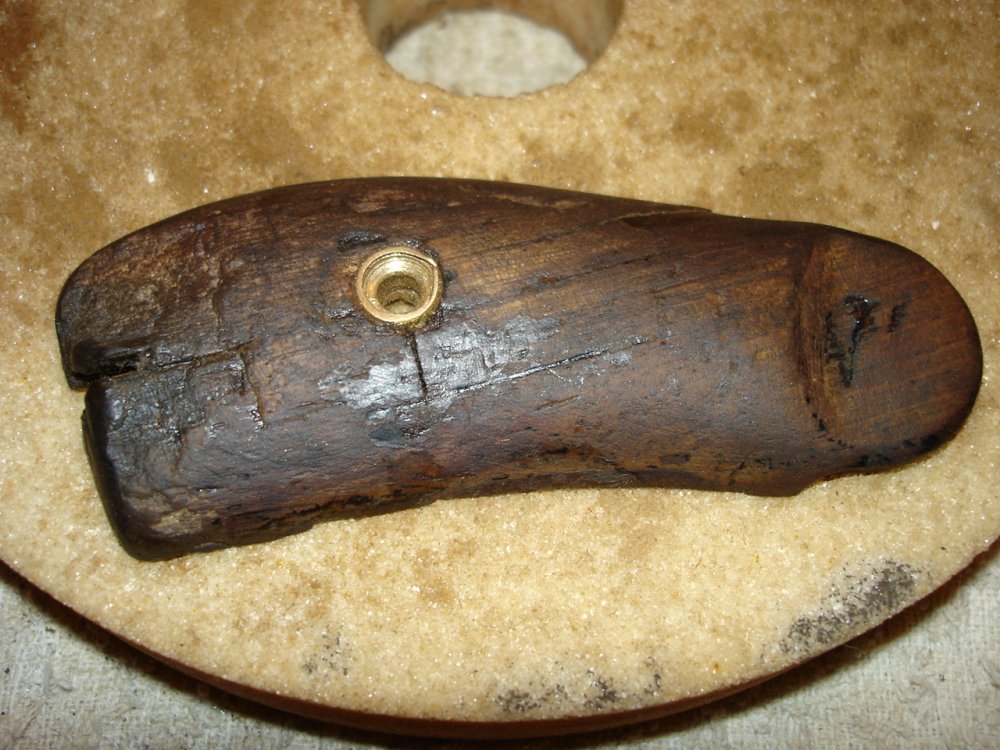

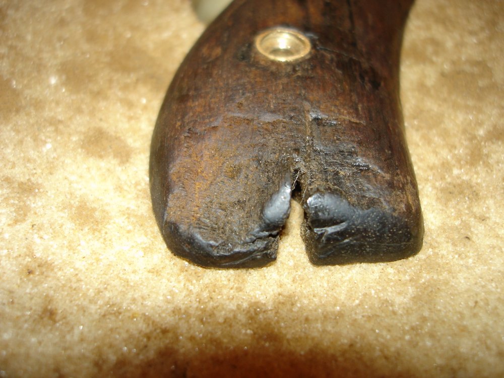

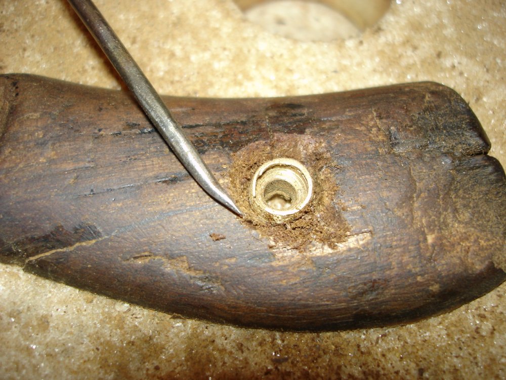

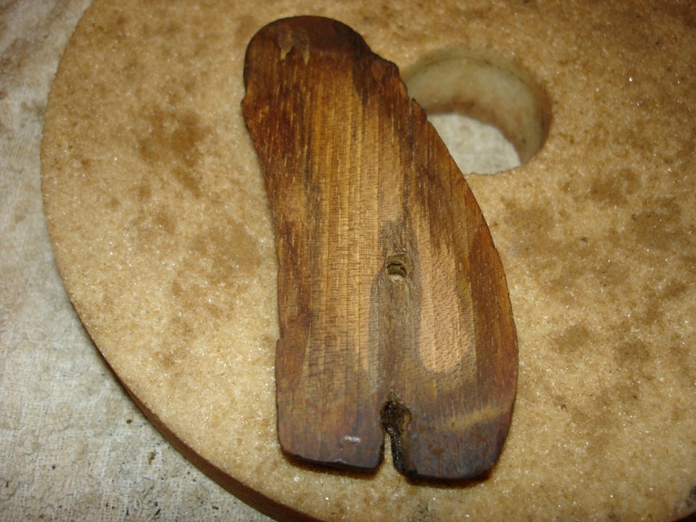

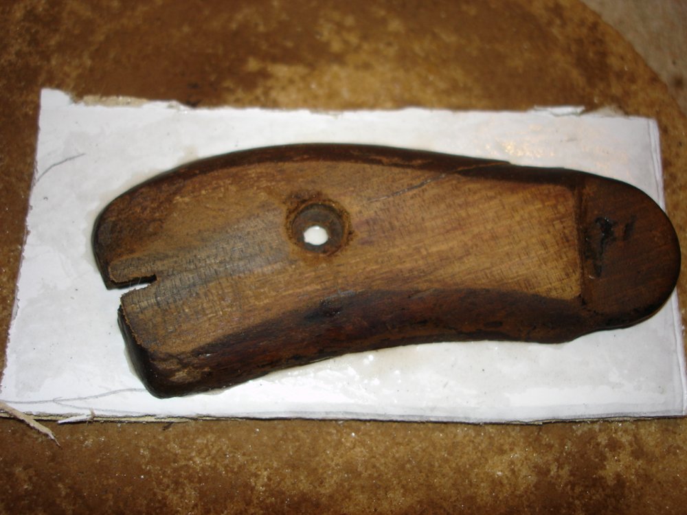

    Достались мне две оригинальные накладки на русский Смит-Вессон 3-й модели. Левая в порядке,а правая с утратами и следами ремонта. Хотел выбросить и изготовить новодельную.
  15. Роман75
    Роман75 Stabsgefreiter
    350
    Подумал и решил отремонтировать. В ходе осмотра выяснил,что револьвер лежал в сыром месте на правом боку - древесина накладки подгнила и полопалась вдоль волокон. Помимо этого накладку выгнуло бананом и закрутило винтом,также при разборке был высверлен винт скрепляющий накладки и посему размер под резьбу в глазке был увеличен. Выровнил на камне внутреннюю и внешнюю поверхность,убрав трухлю. При шлифовке внешней поверхности накладка начала распадаться - наклеил её на картон канцелярским клеем. После наклейки верхней части, бумага сошлифуется и на её место вклеется пластинка из дерева,для придания оригинального размера.Цвета ремонтной накладки и оригинальной планирую подогнать так -вымочу в ацетоне и затонирую в один цвет. Глазок изготовлю новый или в старый впаяю ремонтную трубочку и нарежу резьбу родного размера.
    Andrej.An86, svk063 та tankis подобається це.

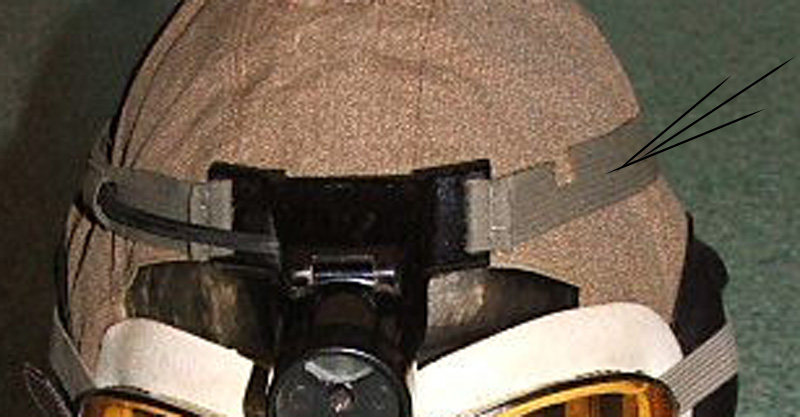

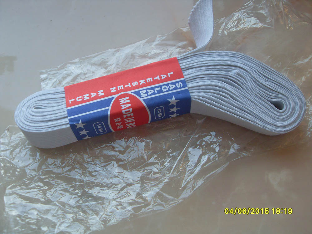

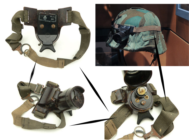

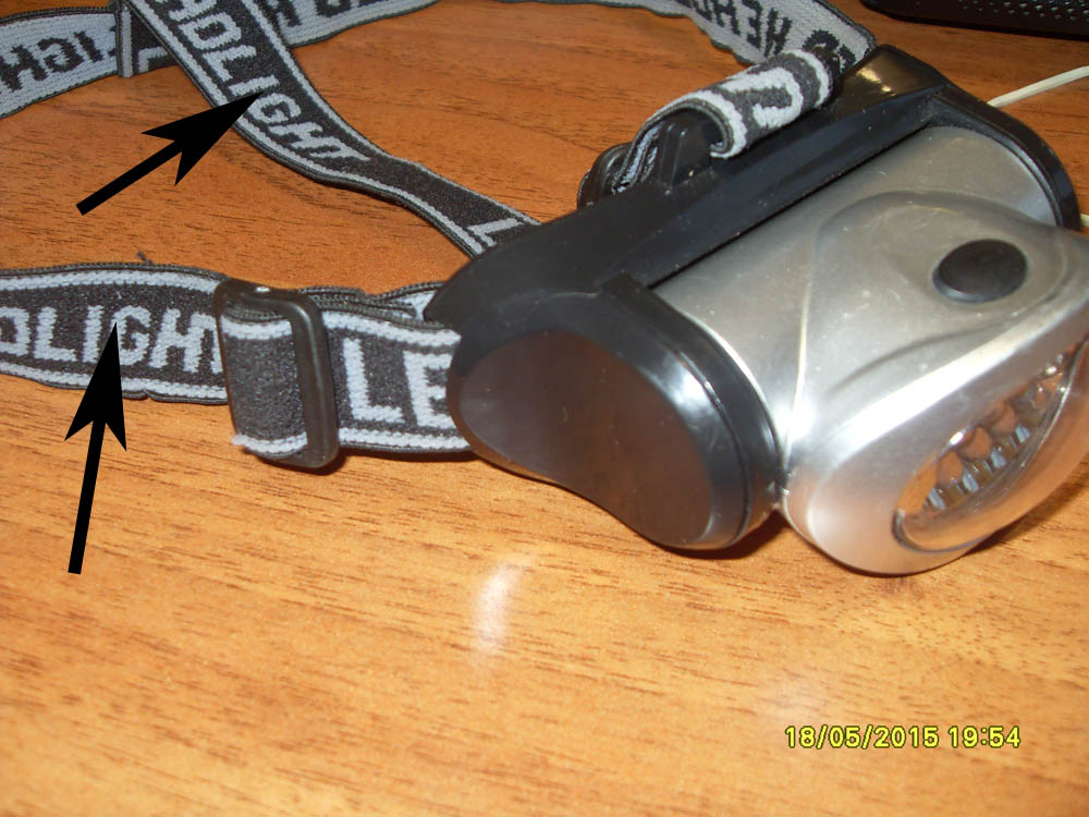

    Для восстановления немецкого налобного фонаря, нужна резиновая тесьма, в народе резинка. Никак не могу найти подходящую.
    Цвет зелёный.
    Ширина резинки 15-17 мм.
    Не подскажете где её можно купить или с чего использовать подходящую?
    Буду очень благодарен за подсказку. :beer:

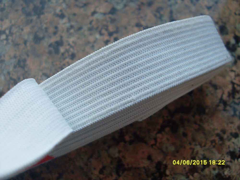

    Вот, купил подходящую резинку. Проще подобрать фурнитуру и пошить.
    Может кто подскажет, чем можно покрасить эту резинку в зелёный цвет?

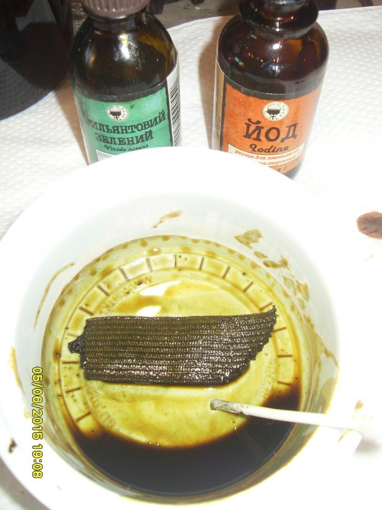

    Посоветовали простой и дешевый способ окраски в зелёный цвет.
    В виде эксперимента попробовал. На глаз смешал йод и зелёнку.
    Цвет устраивает. Посмотрю как поведёт себя резинка после высыхания.

    Рано или поздно весь йод улетучится (сублимирует, если быть точным), так что цвет/оттенок "поплывет".
    votaga та YVS подобається це.

    Значит нужно искать какой-то природный краситель.
  22. Octopus
    Octopus Stabsfeldwebel
    19
    56
    677
    Природные коричневые красители тоже чрезвычайно не стойкие.
    Вам нужен т.н. "Основной коричневый 4К".
    Он тоже спирторастворимый, так что можно прямо в зеленку подсыпать. Если в своих завалах найду (было пару баночек) - вышлю вам на эксперименты.

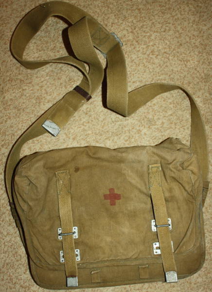

    Знайшов в гаражі сумку такого плану,але вона тверда,застарівша,пробував її прати але допомогло не сильно.Підкажіть хто знає,що можна ще зробити?
